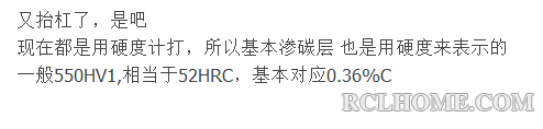

发表于 2017-1-1 14:43:57 | 显示全部楼层
Adam 发表于 2016-12-30 09:51
又抬杠了,是吧
现在都是用硬度计打,所以基本渗碳层 也是用硬度来表示的
一般550HV1,相当于52HRC,基本 ...
截图中的一句话:一般550HV1,相当于52HRC,基本对应0.36%C
我个人认为仅这句话就足以说明你对一些最基本的概念存在有一些模糊的认识。
这并不是抬杠。
发表于 2017-1-1 15:53:19 | 显示全部楼层
搬运工 发表于 2017-1-1 14:43
截图中的一句话:一般550HV1,相当于52HRC,基本对应0.36%C。
我个人认为仅这句话就足以说明你对一些最基 ...
            “基本对应0.36%C”。是一个确定有效硬化层界限硬度所对应的界限含碳量问题。不同材料,不同冷却条件下,这个界限含碳量是不同的,而且有很大差异的,建议诸位杠神稍事休息,参研参研附件内容,重新抬起。
