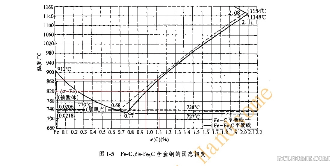

搬运工 发表于 2013-4-12 11:00
这里有这么个问题:GGr15在820--850°C范围的奥氏体溶碳量可能只有0.5%左右,这个0.5%的说法有依据么? ...
晕,这个要查820C的时候的三元Fe-Cr-C相图的,我手头没有。
感觉上说,870C的时候,溶碳极限在0.7%左右,820C的时候肯定会更低,按照铁碳二元相图,差50C的话,溶碳极限是下降大约0.15%,按照这个可大致判断,820C的时候GCr15溶碳极限在0.55%左右大致靠谱。
但是850C的话,不会那么低的,估计在0.6-0.7%之间。

发表于 2013-4-15 11:11:03 | 显示全部楼层
感觉上说,870C的时候,溶碳极限在0.7%左右,8 ...
高工您好!从这个相图上怎么能看出GCr15在 870时的溶碳极限在0.7%左右呢?
就按照GCr15含碳1.0算,对应870时的奥氏体量大于0.7%啊

 楼主| 发表于 2013-4-15 12:56:13 | 显示全部楼层
就按照GCr15含碳1.0算,对应87 ...
请复习本话题的第46和47楼面,不解的话,可继续讨论。

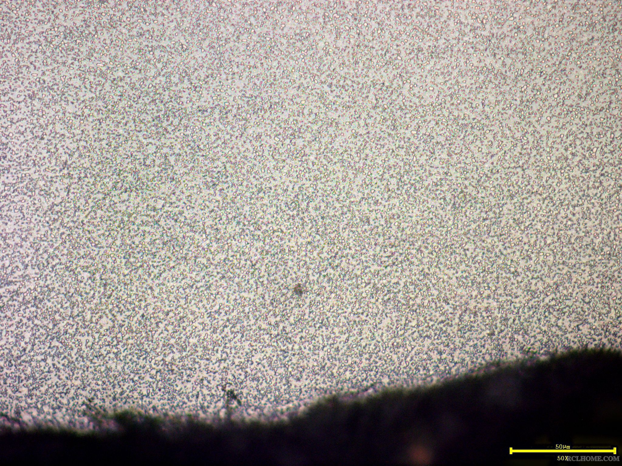

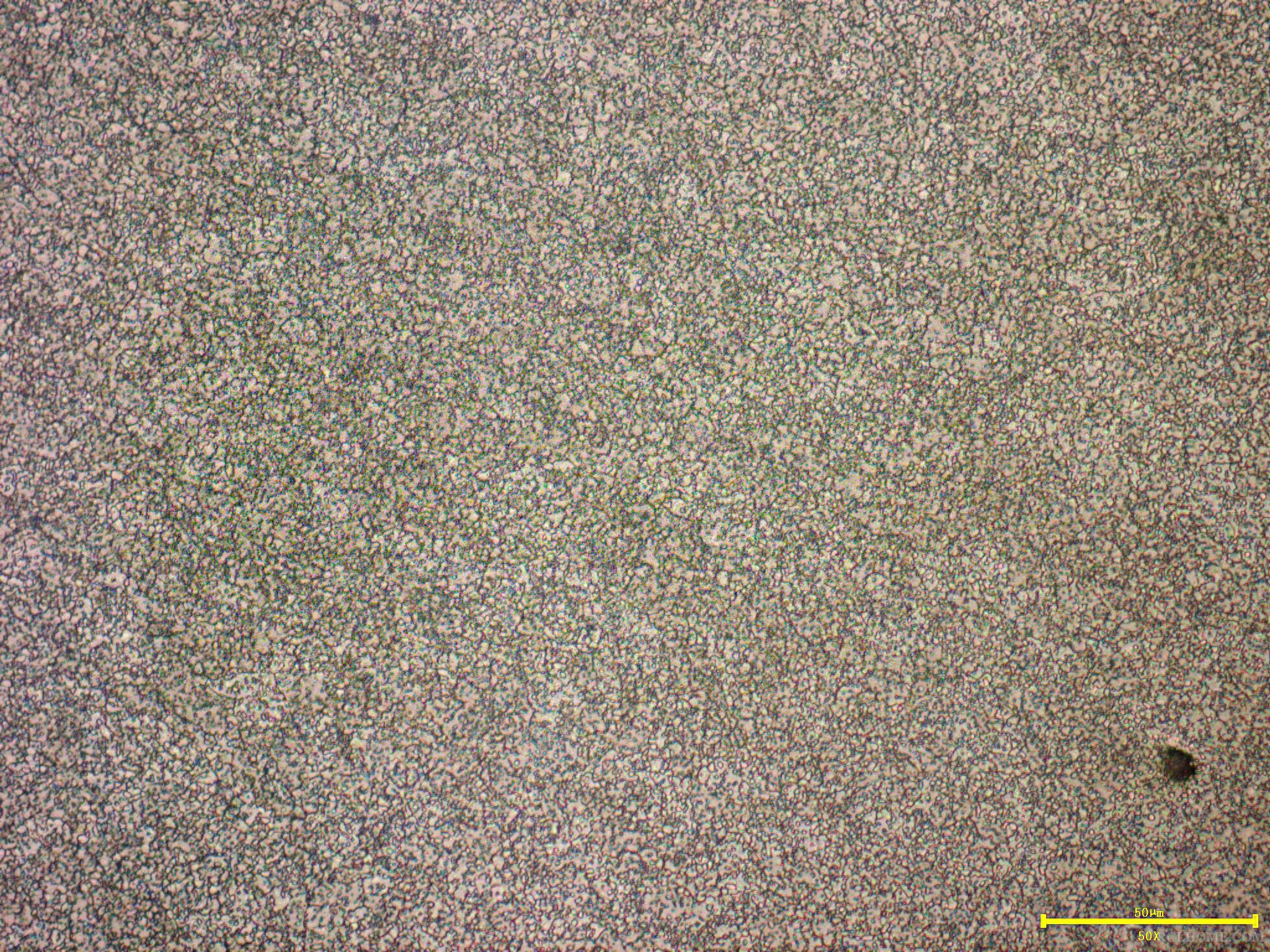

发表于 2017-4-5 11:00:55 | 显示全部楼层
aaron01 发表于 2017-4-5 10:54
影响碳化物数量的第一因素是奥氏体化温度。
大哥帮忙看下我发的球化退火图  我们公司最近老是出问题,就是淬火问题,一个炉子出来 大概400颗球内有一两颗球有轻微脱碳,不知道这是什么原因,不知道是材料问题还是我们热处理问题,我们后续磨量还挺大的大概有200微米的磨量吧。这不应该有贫碳了啊

发表于 2017-4-5 11:09:03 | 显示全部楼层
wlmling 发表于 2017-4-5 11:06
不是那个了  今天刚发的
而且这还是同一捆材料的,这咋整的
这张图腐蚀时间短
这张图腐蚀时间短
这张腐蚀时间长一点
这张腐蚀时间长一点

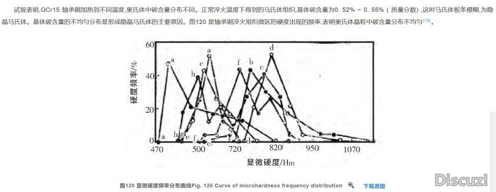

发表于 2019-8-12 16:25:33 | 显示全部楼层
840℃保温45min,设定0.60%的碳势都不会脱(贫)碳,亲验有效;
保护碳势设定值不仅仅决定于奥氏体化温度,还决定于保温时间,奥氏体化保温时间越短保护碳势可以越低;
另外球化退火轴承钢在碳保护气氛下加热奥氏体化的过程中,是表面最先奥氏体化的(见图片,为GCr15材料加热不足组织,最表层白亮色为马氏体层,基体是球化退火组织),思考这个原因这个可以更深层次地理解此贴的问题;

发表于 2019-8-13 09:24:17 | 显示全部楼层
保护碳势设定值不仅仅决定于奥氏体化温度 ...
试样为直径1.5mm * 长度5.8mm小样品,所以不用考虑表面心部温度差

发表于 2019-8-13 09:29:00 | 显示全部楼层
佐证一下自己的想法
