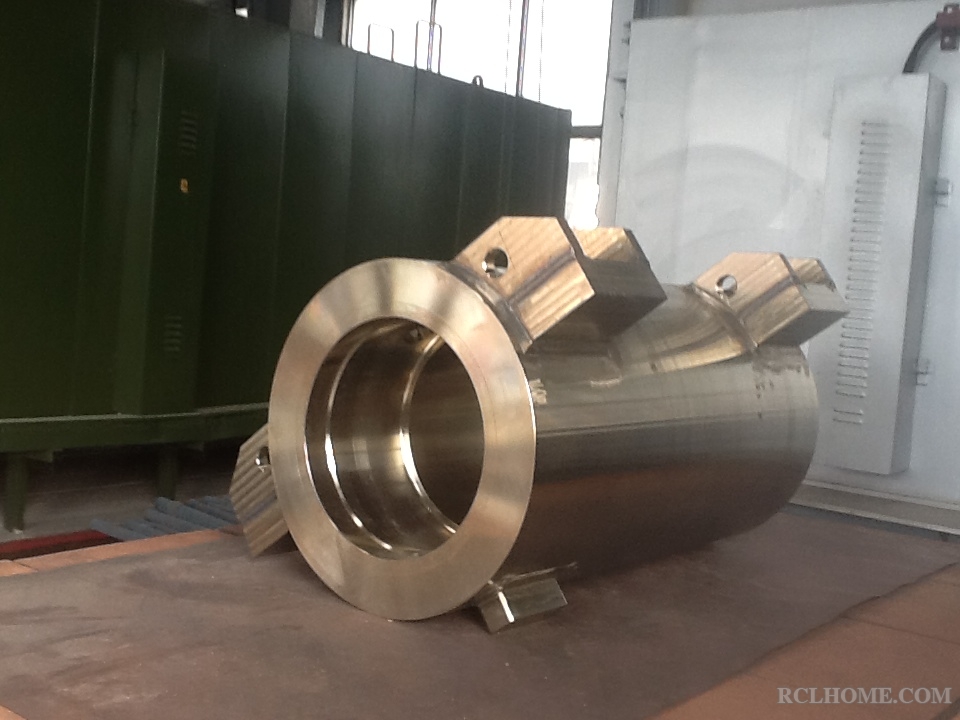

 楼主| 发表于 2013-5-3 09:39:42 | 显示全部楼层
奥氏体不锈钢400℃去(焊接)应力的图片:
发表于 2013-5-3 09:47:27 | 显示全部楼层
回火色与你说的差得有点多?
 楼主| 发表于 2013-5-3 09:58:04 | 显示全部楼层
吉祥如意 发表于 2013-5-3 09:47
回火色与你说的差得有点多?
尹工的观察很正确!
这次不知道是什么原因,工艺及操作不存在问题的,但颜色确实不象平常那样的金黄色,具体原因尚不知

 楼主| 发表于 2013-5-6 10:16:05 | 显示全部楼层
我自己的想法是这个去应力的冷却虽然是空冷,一般情况下会随炉冷却至350℃左右出炉再空冷,这次应该是快过五一节了,生产任务不紧张了,出炉温度是低于平时350℃左右出炉空冷的。
所以,符合你说的“温度不足”这一条,虽然你说的“温度不足”和我上面说的有点区别。
 楼主| 发表于 2013-5-6 16:00:13 | 显示全部楼层
从118楼的图片中可以看出,泵筒体的去应力在其产品的底下铺垫了同样材料(奥氏体不锈钢)薄板,目的是为了防止其接触污染源。
奥氏体不锈钢在生产,加工,制造,包装,运输过程中都明确了限制条件,规定了相关工序的防污染措施。这是奥氏体不锈钢生产中的一个特点。

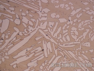

双相不锈钢的基体一般为铁素体,奥氏体被孤立成小岛状分布,固溶温度的选择决定双相比例的多少。
碱性的铁氰化钾溶液腐蚀。
