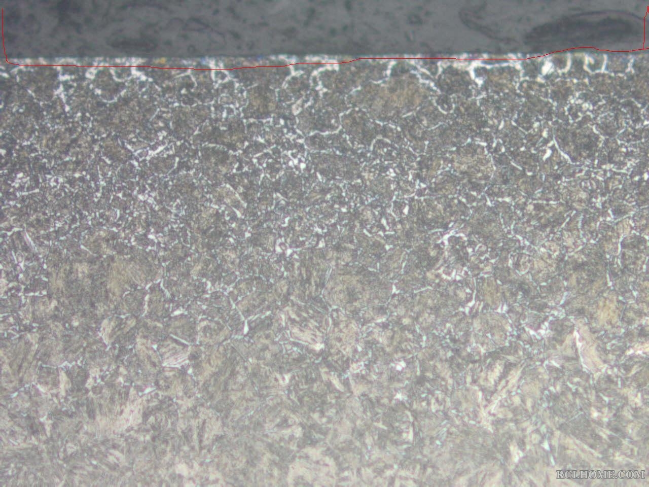

应娃娃要求,继续将铁素体进行到底,看看下面的图(400倍),猜猜看材料,工艺?

发表于 2013-5-10 09:29:01 | 显示全部楼层
用金相图对比,就行了,

 楼主| 发表于 2013-5-10 09:41:43 | 显示全部楼层
tom 发表于 2013-5-10 09:35
马氏体、贝氏体、网状铁素体,上面那个分界线是什么情况?
哪个分界线啊?
发表于 2013-5-10 09:43:43 | 显示全部楼层
aaron01 发表于 2013-5-10 09:41
哪个分界线啊?
就是上面一条带状地方颜色变暗了。
 楼主| 发表于 2013-5-10 09:58:24 | 显示全部楼层
tom 发表于 2013-5-10 09:43
就是上面一条带状地方颜色变暗了。
你能不能把图片下载后,在你电脑的画图板上用笔把位置圈出来?
tom
不知咋回事,图片不给下载  发表于 2013-5-10 10:14
发表于 2013-5-10 10:02:14 | 显示全部楼层
娃娃估计是试样镶嵌的边缘部分。
 楼主| 发表于 2013-5-10 10:12:50 | 显示全部楼层
吉祥如意 发表于 2013-5-10 10:02
娃娃估计是试样镶嵌的边缘部分。
娃娃,TOM组织说的是差不多,但是还是没有点透,你看看,批注下这个图呗。
发表于 2013-5-10 10:18:42 | 显示全部楼层
哪个分界线啊?
就是上面一条带状地方颜色变暗了。
 楼主| 发表于 2013-5-10 10:20:24 | 显示全部楼层
tom 发表于 2013-5-10 10:18
就是上面一条带状地方颜色变暗了。
嘿嘿,这个是表面啊,怎么了,外面是镶嵌粉
发表于 2013-5-10 10:21:59 | 显示全部楼层
aaron01 发表于 2013-5-10 10:12
娃娃,TOM组织说的是差不多,但是还是没有点透,你看看,批注下这个图呗。 ...
娃娃觉得,这张图是比较具有代表性的。一语点穿了效果没有让大家反复分析一下的好。
建议铁匠,可以采用教学启发式的方法,引导大家,适时讲解一下,效果会更好。
当然娃娃会随时捧哏的。如何。
 楼主| 发表于 2013-5-10 10:24:45 | 显示全部楼层
好的,TOM提出了一个很好的问题,在红线和镶嵌粉之间的区域,似乎有点不同,大家想想啊,这是怎么回事哦?
 楼主| 发表于 2013-5-10 10:27:52 | 显示全部楼层
还有,这张图片还是蛮清晰的,建议大家可以点击图片以后,用鼠标滚轮滚动放大了看,里里外外细节看看仔细哦。{:soso_e144:}
 楼主| 发表于 2013-5-10 10:32:19 | 显示全部楼层
这个是什么类型材料?
做的是什么处理?
才得到这样的表面组织的呢?
请思考。
发表于 2013-5-10 10:39:11 | 显示全部楼层
没人说,我来说一下吧,除了103楼说的,还有T,是冷却不足导致的,材料为亚共析钢。
我水平太差,还有细节的东西没说到,坐等专家解答。

 楼主| 发表于 2013-5-10 10:44:35 | 显示全部楼层
我水平太差,还有细节 ...
TOM,这个图的铁素体分布有没有什么特点呢?
tom
沿晶分布吧  发表于 2013-5-10 10:45
签到天数: 449 天
47
1174
5660
5660
发表于 2013-5-10 10:46:08 | 显示全部楼层
我怎么感觉表面含碳量比心部还高呢,可心部基本都是马氏体!高频退火?
aaron01 + 20 后半句说对了,观察蛮细的
 楼主| 发表于 2013-5-10 10:53:13 | 显示全部楼层
马氏体如果退火是什么组织?
发表于 2013-5-10 10:56:05 | 显示全部楼层
是不是表面的铁素体量要多些。没想明白。形态和心部的也不一样,不知道为什么?
 楼主| 发表于 2013-5-10 10:58:06 | 显示全部楼层
是啊,娃娃观察的更细致,铁素体量也好,形态也好,表面和心部有明显的差别哦。
怎么搞成这样了啊?
签到天数: 49 天
941
4185
4185
发表于 2013-5-10 10:58:39 | 显示全部楼层
工件的表面冷却速度不均匀,局部冷却速度慢,导致网状铁素体
aaron01 + 10 参与讨论奖
 楼主| 发表于 2013-5-10 11:00:07 | 显示全部楼层
冷速是表面比较快?
还是心部比较快呢?
发表于 2013-5-10 11:05:37 | 显示全部楼层
不会是传说中的逆淬火吧{:soso_e113:}
发表于 2013-5-10 11:07:18 | 显示全部楼层
tom 发表于 2013-5-10 11:05
不会是传说中的逆淬火吧
假如,心部快些呢?
tom
本来就是心部快啊  发表于 2013-5-10 11:08
 楼主| 发表于 2013-5-10 11:10:47 | 显示全部楼层
不会是传说中的逆淬火吧
冷却的时候,有可能会表面比心部温度高吗?
热是怎么传导的呢?
发表于 2013-5-10 11:10:48 | 显示全部楼层
思路有了,办法自然会有的。大家想想....。
发表于 2013-5-10 11:11:47 | 显示全部楼层
aaron01 发表于 2013-5-10 11:10
冷却的时候,有可能会表面比心部冷得慢吗?
热是怎么传导的呢?
我是说组织转变。
 楼主| 发表于 2013-5-10 11:15:32 | 显示全部楼层
tom 发表于 2013-5-10 11:11
我是说组织转变。
你说的是预冷过头了?
签到天数: 449 天
47
1174
5660
5660
发表于 2013-5-10 11:19:51 | 显示全部楼层
aaron01 发表于 2013-5-10 10:53
马氏体如果退火是什么组织?
表面网状铁素体说明加热够了,冷却不足!再往里一点出现块状铁素体和网状铁素体,说明加热不足,冷却也慢。。。。。
 楼主| 发表于 2013-5-10 11:21:57 | 显示全部楼层
心情 发表于 2013-5-10 11:19
表面网状铁素体说明加热够了,冷却不足!再往里一点出现块状铁素体和网状铁素体,说明加热不足,冷却也慢 ...
可是,如果表面冷却慢的话,心部岂不更慢吗?
发表于 2013-5-10 11:26:04 | 显示全部楼层
aaron01 发表于 2013-5-10 11:15
你说的是预冷过头了?
不是,我是说淬火介质蒸汽膜时间加长了。
发表于 2013-5-10 11:27:51 | 显示全部楼层
娃娃都快急疯啦!{:soso__3110130392203091378_3:}
签到天数: 49 天
941
4185
4185
发表于 2013-5-10 11:28:10 | 显示全部楼层
aaron01 发表于 2013-5-10 11:00
冷速是表面比较快?
还是心部比较快呢?
我开始理解你的取样是纵向样
没有心部组织。都是表面的组织
 楼主| 发表于 2013-5-10 11:28:16 | 显示全部楼层
tom 发表于 2013-5-10 11:26
不是,我是说淬火介质蒸汽膜时间加长了。
这个理论你信吗?会有那么大的差异?
表面温度高还是心部温度高?
 楼主| 发表于 2013-5-10 11:28:54 | 显示全部楼层
upposition 发表于 2013-5-10 11:28
我开始理解你的取样是纵向样
没有心部组织。都是表面的组织
这个是截面
发表于 2013-5-10 11:30:56 | 显示全部楼层
aaron01 发表于 2013-5-10 11:28
这个理论你信吗?会有那么大的差异?
表面温度高还是心部温度高?
是心部温度高。
我这不是找不到原因调侃一下么(逆淬火)
发表于 2013-5-10 11:36:01 | 显示全部楼层
假设在某一温度区域:表面温度比心部温度低,应该没争议吧。可以想办法让表面温度低一些呀。
 楼主| 发表于 2013-5-10 11:44:29 | 显示全部楼层
tom 发表于 2013-5-10 11:30
是心部温度高。
我这不是找不到原因调侃一下么(逆淬火)
逆淬火概念不是这样的,论坛里有些帖子讲逆淬的,你去搜索下。
签到天数: 49 天
941
4185
4185
发表于 2013-5-10 11:46:39 | 显示全部楼层
吉祥如意 发表于 2013-5-10 11:36
假设在某一温度区域:表面温度比心部温度低,应该没争议吧。可以想办法让表面温度低一些呀。 ...
预冷淬火?
aaron01 + 20 一种解答!
发表于 2013-5-10 11:56:34 | 显示全部楼层
逆淬火
这段文字在鬼扯,不要信他的。  发表于 2013-5-10 12:09
 楼主| 发表于 2013-5-10 12:07:10 | 显示全部楼层
upposition 发表于 2013-5-10 11:46
预冷淬火?
预冷淬火,预冷时间没控制好,预冷过头,是可以出现这样的情况的,表面预冷到珠光体转变温度了,析出先共析铁素体,心部温度还较高,冷下来碰不到C曲线鼻尖,就不会有铁素体。
参与人数 1金钱 +20 贡献 +10 收起 理由
Jasen + 20 + 10 感谢交流!
 楼主| 发表于 2013-5-10 12:09:18 | 显示全部楼层
但是铁匠的这个工艺是在多用炉做的,没有可能做预冷,而是采用另外一种方法。
提示,调节C曲线位置。
Jasen + 10 感谢交流!
发表于 2013-5-10 12:16:11 | 显示全部楼层
应该还有其他的办法。请大家在此思路上继续想想。也可以逆向思维呀。
发表于 2013-5-10 12:18:36 | 显示全部楼层
建议大家:根据图片的组织特征去思考,会发现灵感。
签到天数: 49 天
941
4185
4185
发表于 2013-5-10 12:42:32 | 显示全部楼层
提示,调节C曲线位置。 ...
顺着你的思路,应该是C曲线左移了
方法可以是感应淬火
 楼主| 发表于 2013-5-10 12:47:16 | 显示全部楼层
upposition 发表于 2013-5-10 12:42
顺着你的思路,应该是C曲线左移了
方法可以是感应淬火
C曲线左移是不错的,可是感应淬火怎么淬心部啊,这个零件心部淬透了的,再想想。
Jasen + 10 感谢交流!
签到天数: 49 天
941
4185
4185
发表于 2013-5-10 12:51:16 | 显示全部楼层
aaron01 发表于 2013-5-10 12:47
C曲线左移是不错的,可是感应淬火怎么淬心部啊,这个零件心部淬透了的,再想想。 ...
不会是表面脱碳了吧,照片有点像
参与人数 1金钱 +50 收起 理由
aaron01 + 50 恭喜你,答对了!呵呵
签到天数: 131 天
162
1543
7510
7510
发表于 2013-5-10 12:54:46 | 显示全部楼层
upposition 发表于 2013-5-9 20:51
不会是表面脱碳了吧,照片有点像
脱碳了后加工过的!
 楼主| 发表于 2013-5-10 12:55:39 | 显示全部楼层
这个就是铁匠做的脱碳产品,嘿嘿。
表面向里面碳浓度依次升高,体现在铁素体量和形态上。
 楼主| 发表于 2013-5-10 13:00:31 | 显示全部楼层
村长 发表于 2013-5-10 12:54
脱碳了后加工过的!
为什么说是加工了的呢?这个没有加工过,淬火后的金相检验照片。
