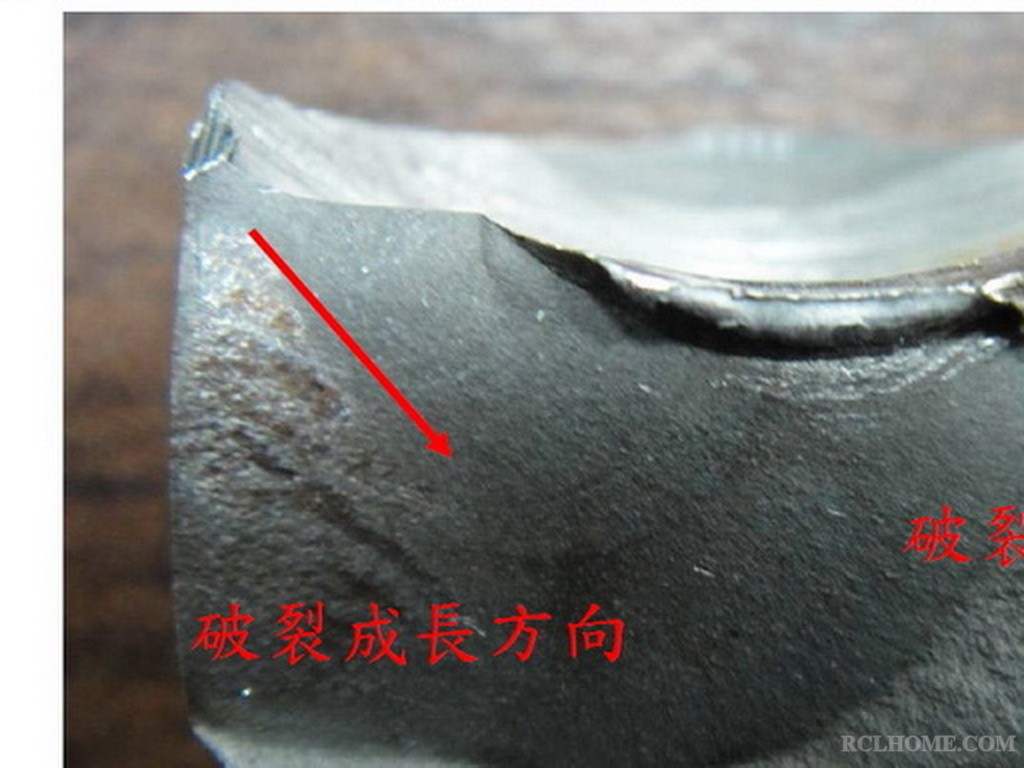

我有一贴请您指点迷津,是一个风电齿轮箱内齿圈开裂事故
http://www.rclhome.net/forum.php ... id=10179&extra=
2608
2608
 楼主| 发表于 2014-1-28 23:08:32 | 显示全部楼层
5billion 发表于 2014-1-27 18:53
给吴老师拜早年
從破斷面 找裂源, 然後探尋為何從此處起裂. SEM 照完後才可切片看金相.

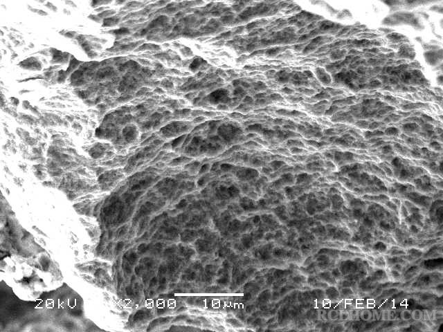

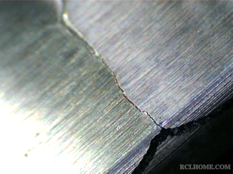

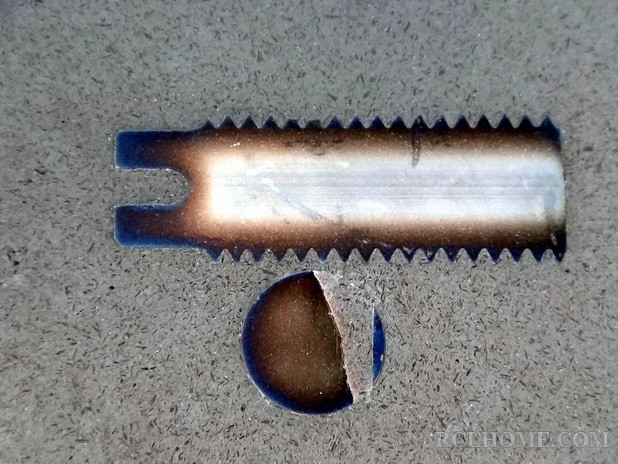

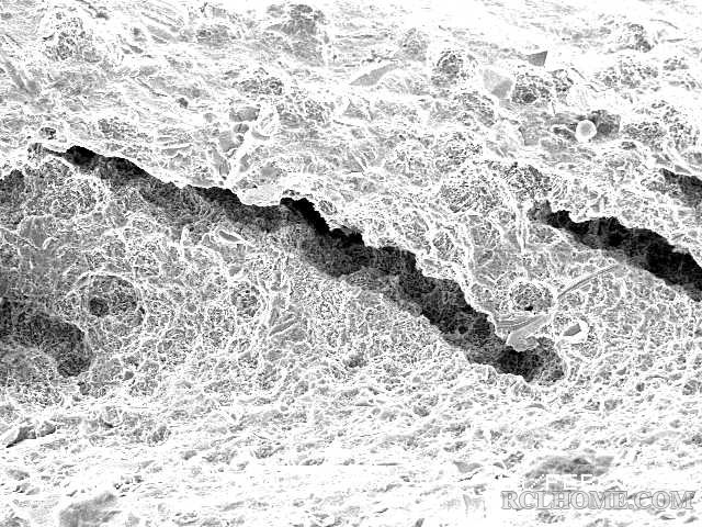

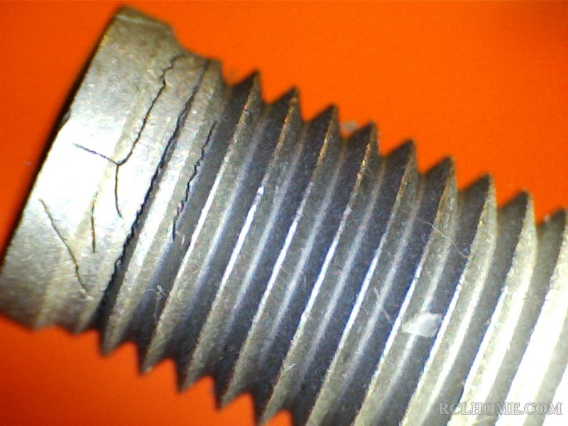

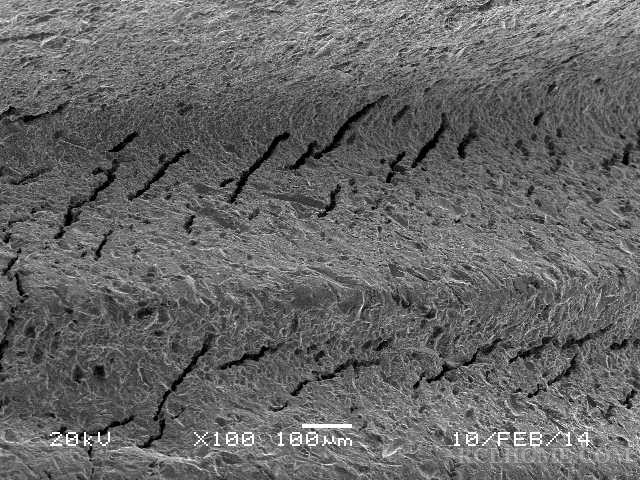

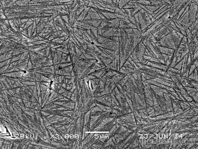

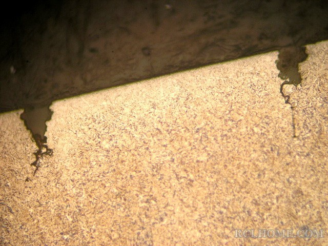

 楼主| 发表于 2014-2-23 22:58:42 | 显示全部楼层

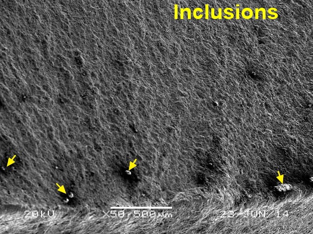

delayed cracking

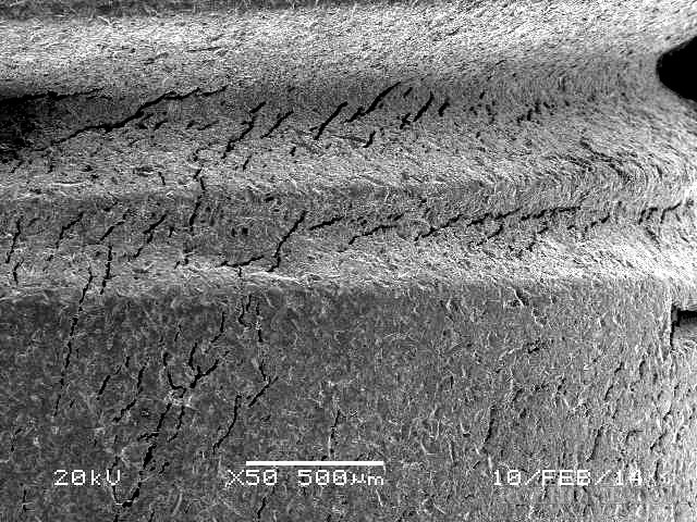

未使用, 放著就破裂的螺絲
殘留應力引起的破裂, 稱: 延時破裂, 應力釋放破裂 (delayed cracking;stress relaxation cracking)
工序: SCM415   1. 表面滲碳淬火 → 2.  回火至約 30HRC   3.端高週波硬化(HRC65)→   4.噴砂   5. 端面拋光
  → 成品 → 6. 120℃  回火
客戶更正工序為: SCM415   1. 表面滲碳淬火 → 2.  回火至約 30HRC   3.一端高週波硬化(HRC65)→   4. 160℃  回火   5.噴砂     6 端面拋光    → 成品
3 與 4 之間 隔了多久未提供
回火溫度太低了! 無法消除淬火應力. 所以............
淬裂只會有一個裂口. 多重裂口+大角度分歧, (應力+)合力致裂的特徵. 氫原子來自於酸洗或濕氣中的銹蝕反應.
銹蝕過程產生蝕孔原子, 蝕孔加大應力集中效應, 氫躜入基地, 兩者都增加破裂機率.
淬裂只會有一個裂口. 多裂口+大角度分歧, 是(應力+氫)合力致裂的特徵. 氫原子來自於酸洗或濕氣中的銹蝕反應 ...

 楼主| 发表于 2014-2-24 06:46:08 | 显示全部楼层
More photos on this delayed cracking.

发表于 2014-3-26 14:45:07 | 显示全部楼层
銹蝕過程產生蝕孔與氫原子, 蝕孔加大應力集中效應, 氫躜入基地,  ...
应力腐蚀裂纹?
跟氢关系不大吧

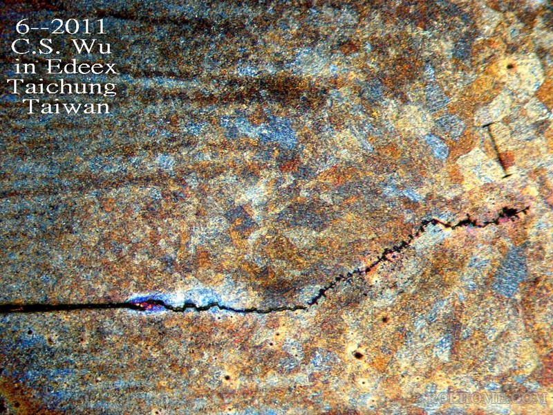

 楼主| 发表于 2014-4-19 13:50:22 | 显示全部楼层
Shown below is a photo taken by me when I was 33---3 decades ago. I hope you guys enjoy it.
It shows the kind of quench crack that you see only once in a blue moon.

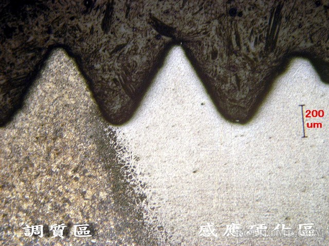

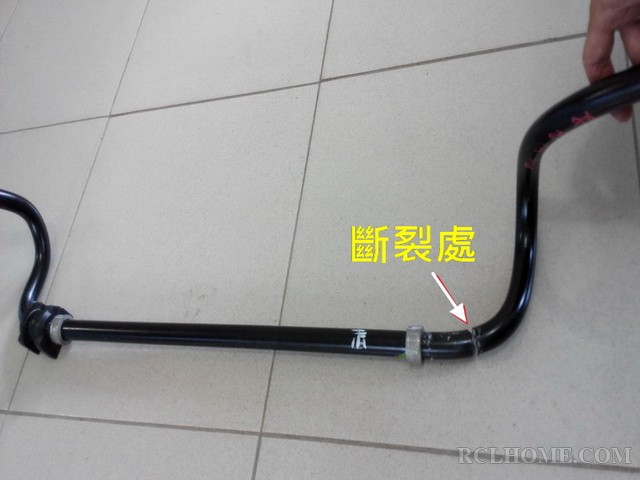

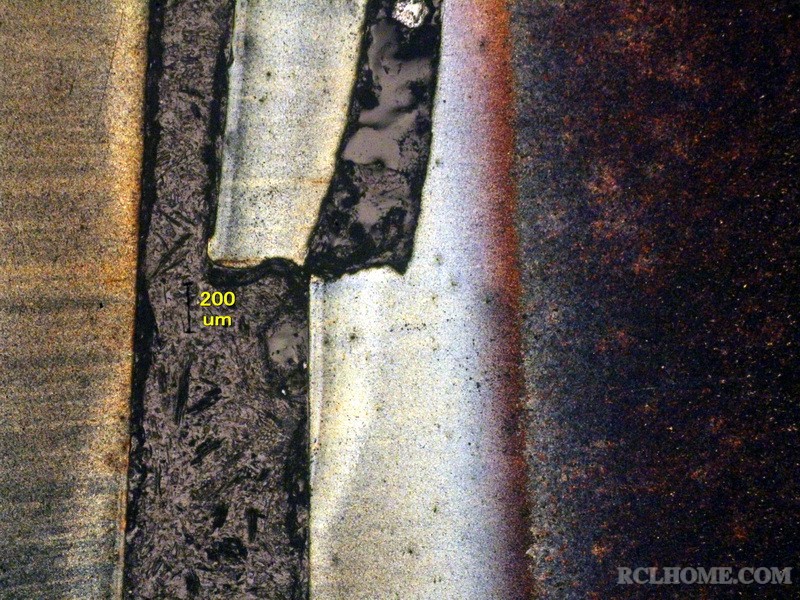

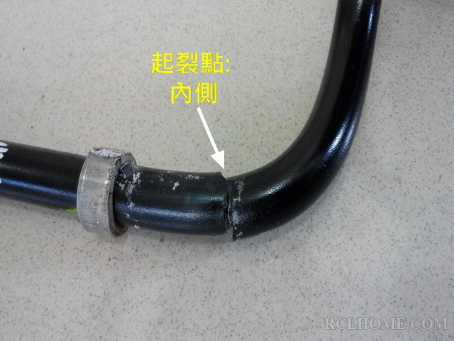

 楼主| 发表于 2014-6-30 11:30:13 | 显示全部楼层
sway bar fracture
表皮Ferrite 疲勞強度會夠嗎?
表皮Ferrite 疲勞強度會夠嗎?

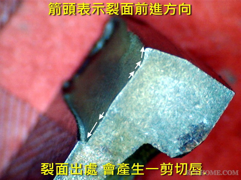

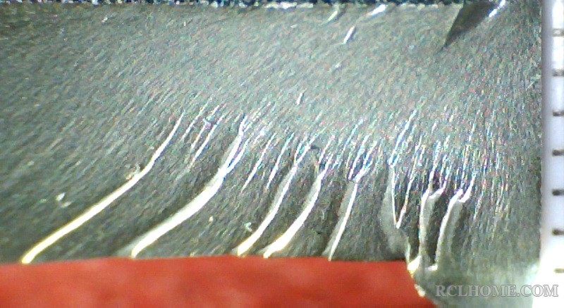

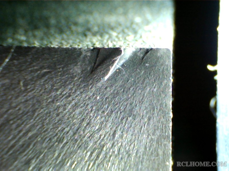

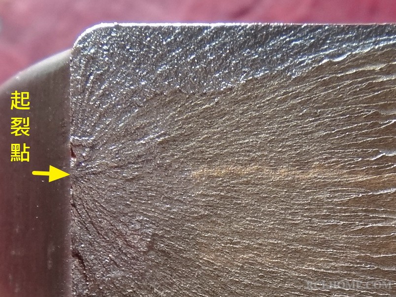

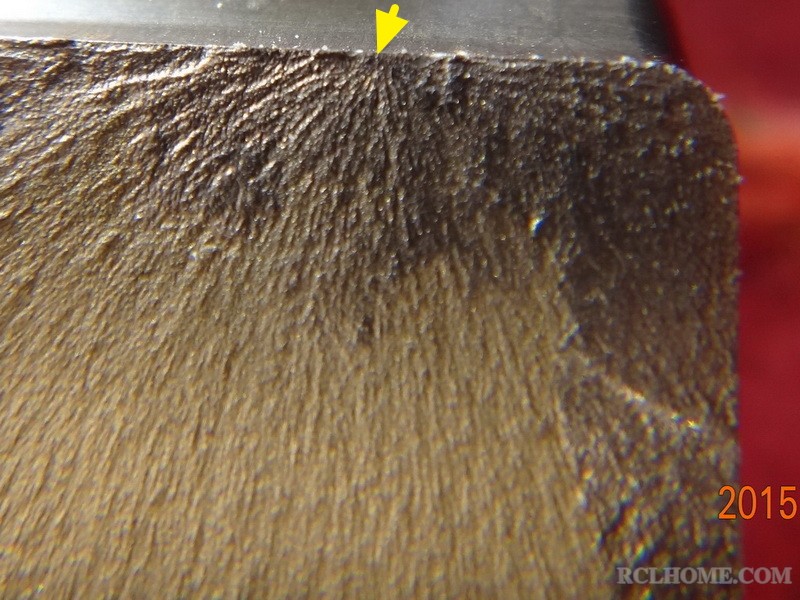

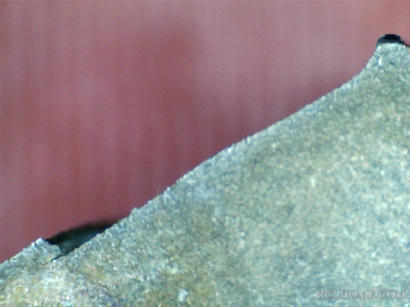

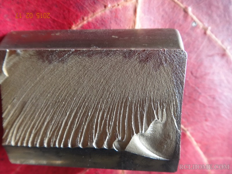

 楼主| 发表于 2015-2-13 20:04:59 | 显示全部楼层

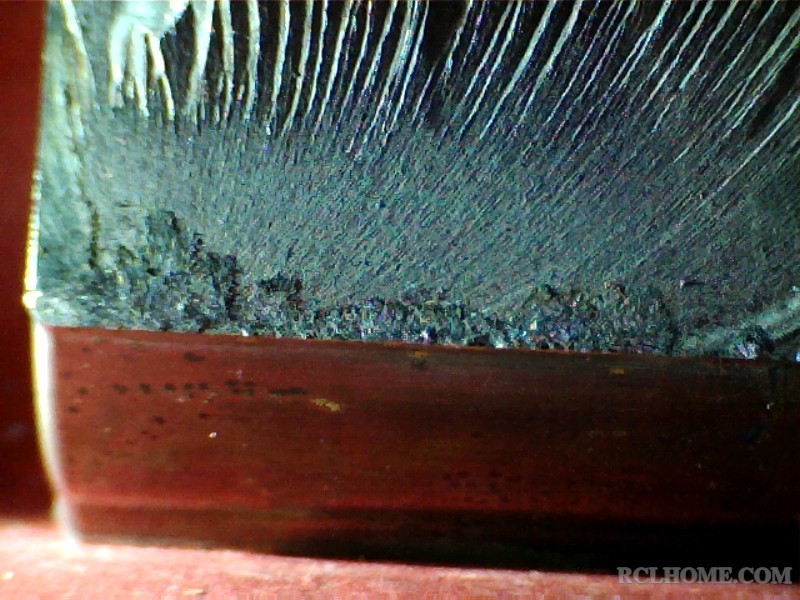

Fatigue Fracture surface
某模具破裂面欣賞.  要打側光(10~20度投射角度) 照片才會漂亮喔!
鋼材是 ESR級 H13.
立体感强!  发表于 2015-2-14 10:13
wanggong + 20
2608
2608
 楼主| 发表于 2015-2-13 20:13:41 | 显示全部楼层
Another broken HSS punch.

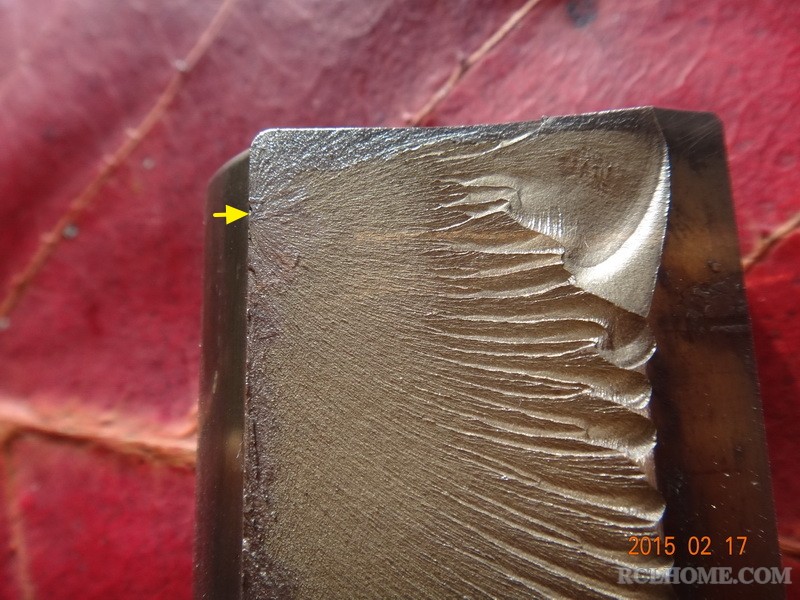

 楼主| 发表于 2015-2-18 21:24:50 | 显示全部楼层
自然光, 紅葉襯底, 也可照得美美的.
Material: ESR grade H13, failed at 8K strokes.
搬运工 + 20 立此存照
2608
2608

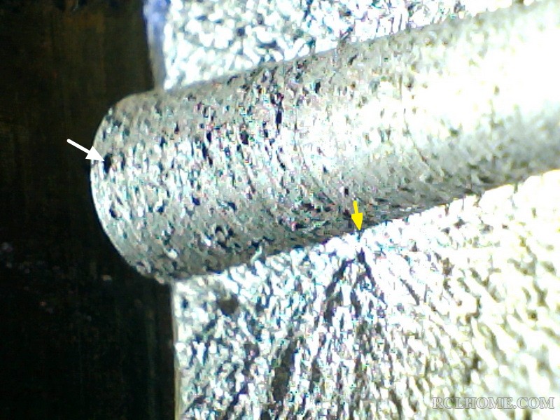

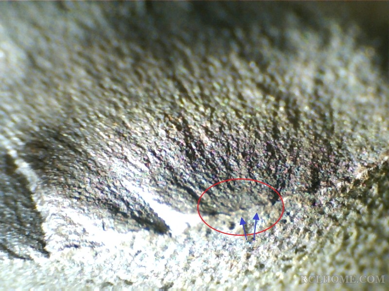

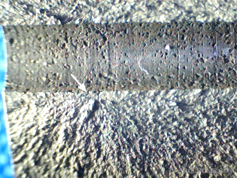

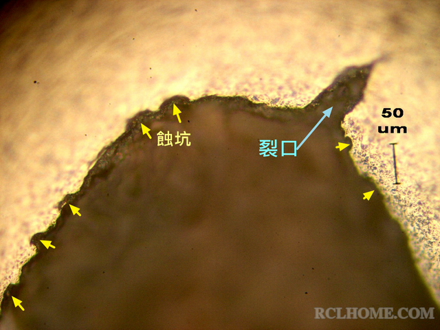

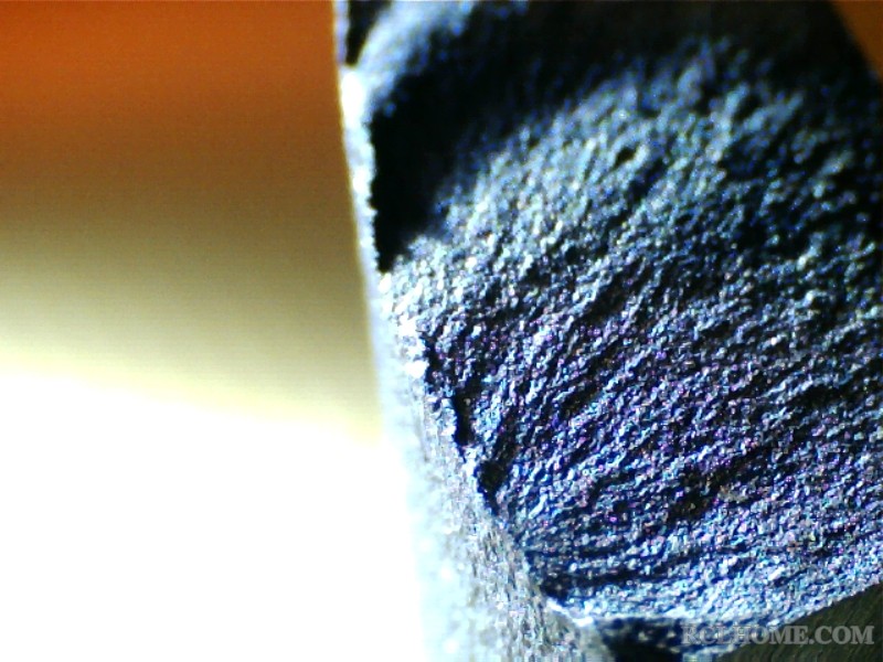

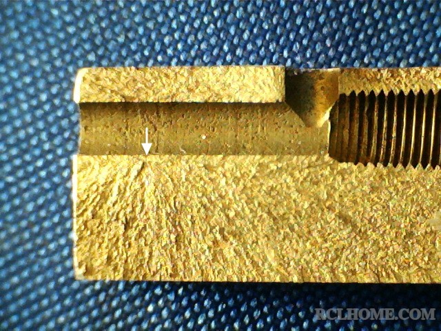

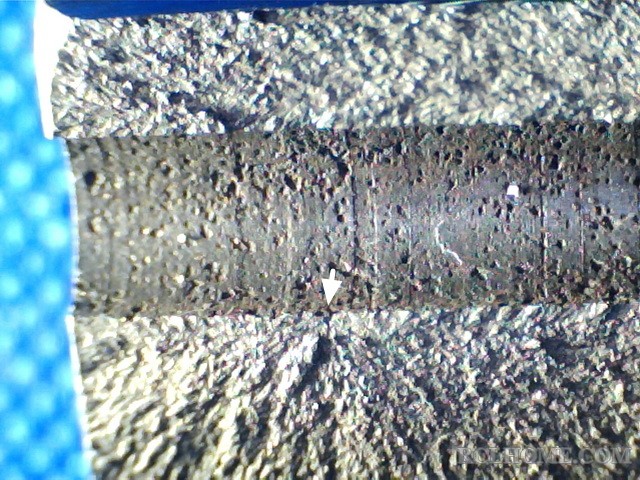

 楼主| 发表于 2015-3-12 22:00:00 | 显示全部楼层
碳化鎢模仁束套 疲勞破裂
水道上蝕孔 起裂
USB microscope 摄
white arrow, corrosion pit.
crack origin
crack origin

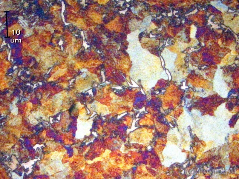

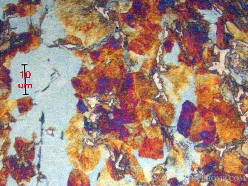

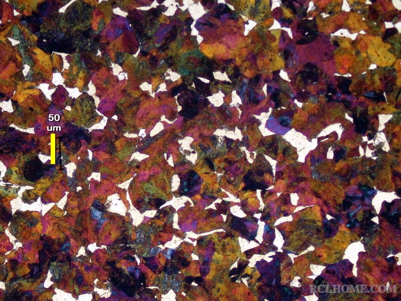

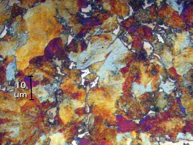

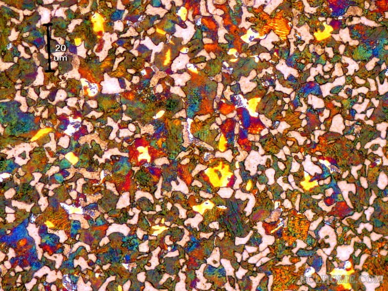

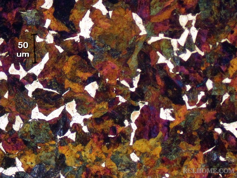

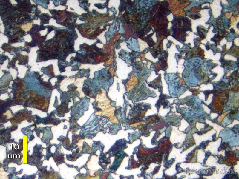

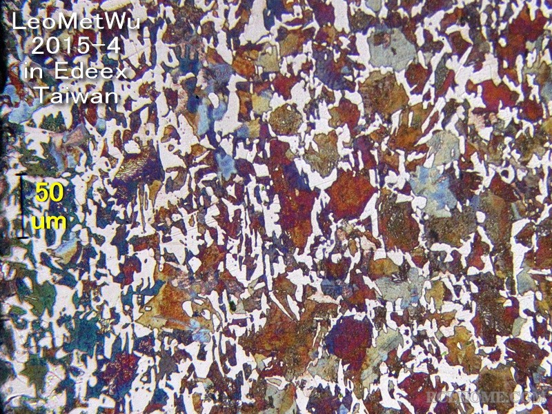

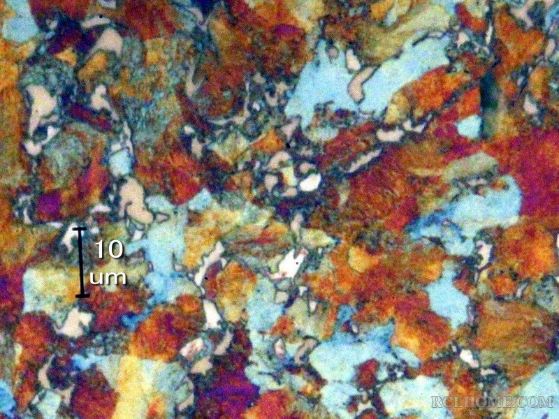

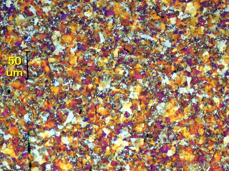

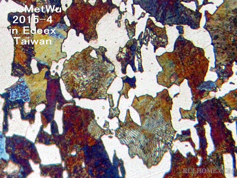

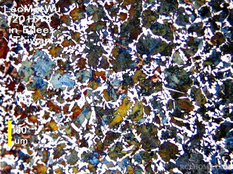

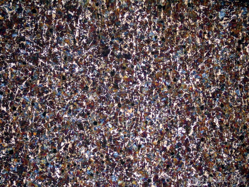

 楼主| 发表于 2015-4-3 22:19:21 | 显示全部楼层

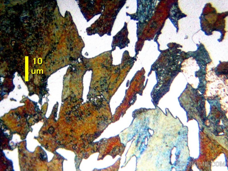

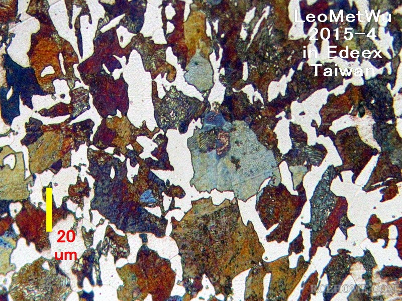

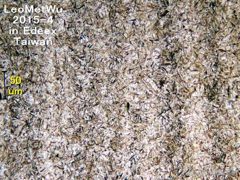

JIS S45C  Normal microstructue, tinted.  White: Ferrite; colored area: Pearlite
~603 以下: rolling direction.
2608
2608

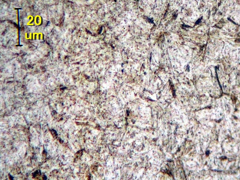

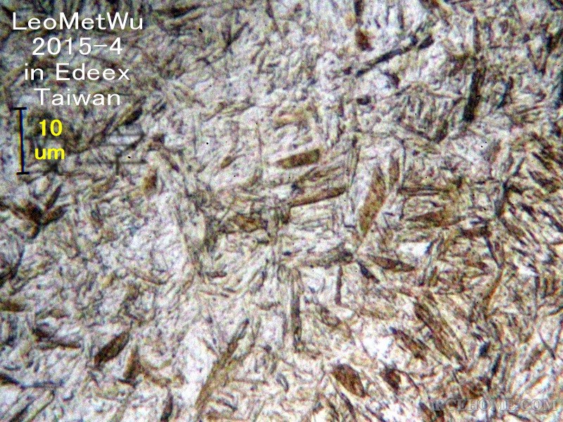

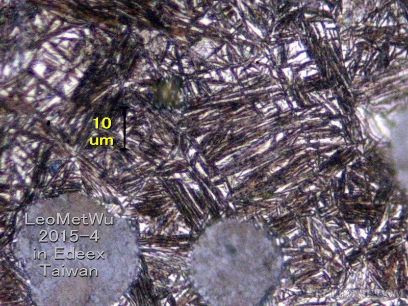

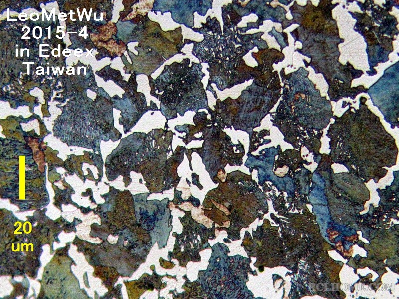

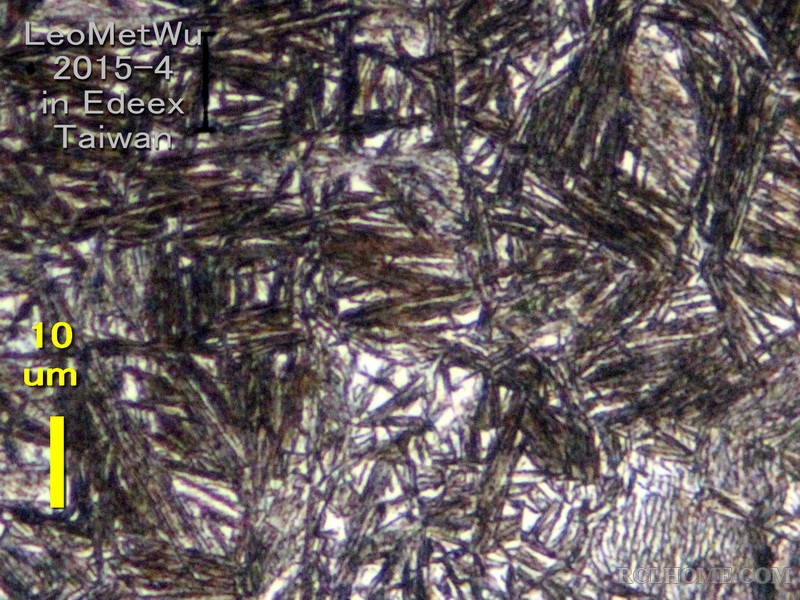

 楼主| 发表于 2015-4-3 22:20:44 | 显示全部楼层

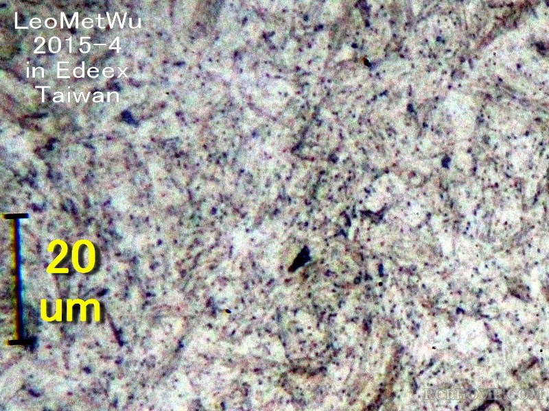

JIS SNCM440,  as-quenched,  HRC  50~51; ~92%Martensite; Dark segments are non-M.
未回火, 但切片太快, 高熱引起碳化物的析出(芝麻點).
2608
2608

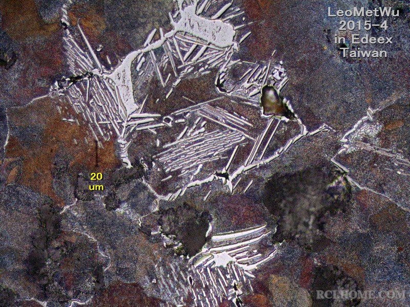

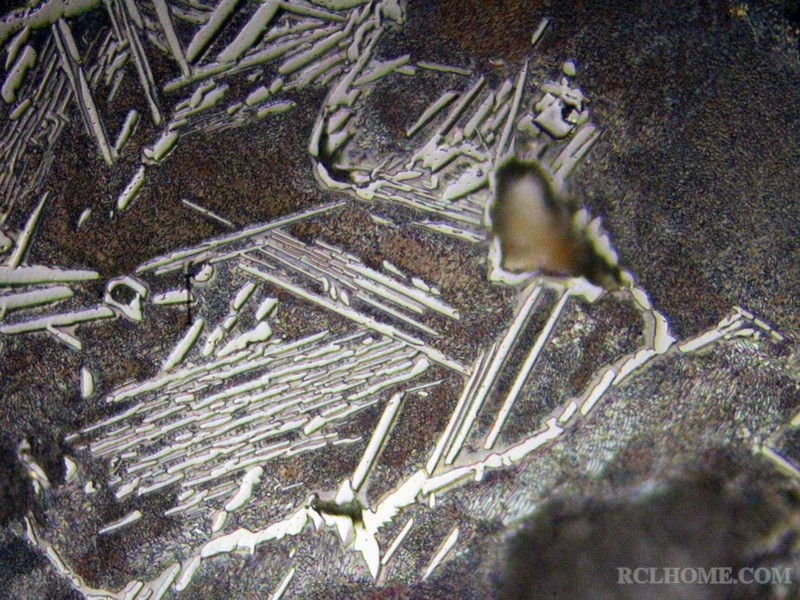

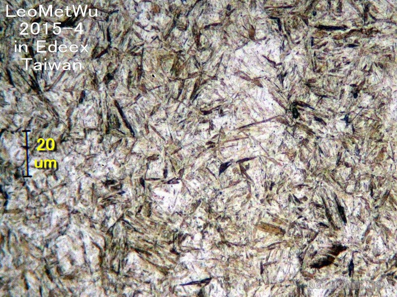

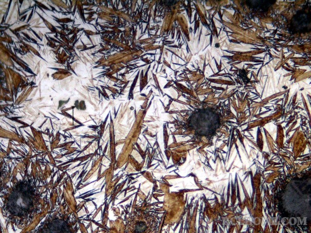

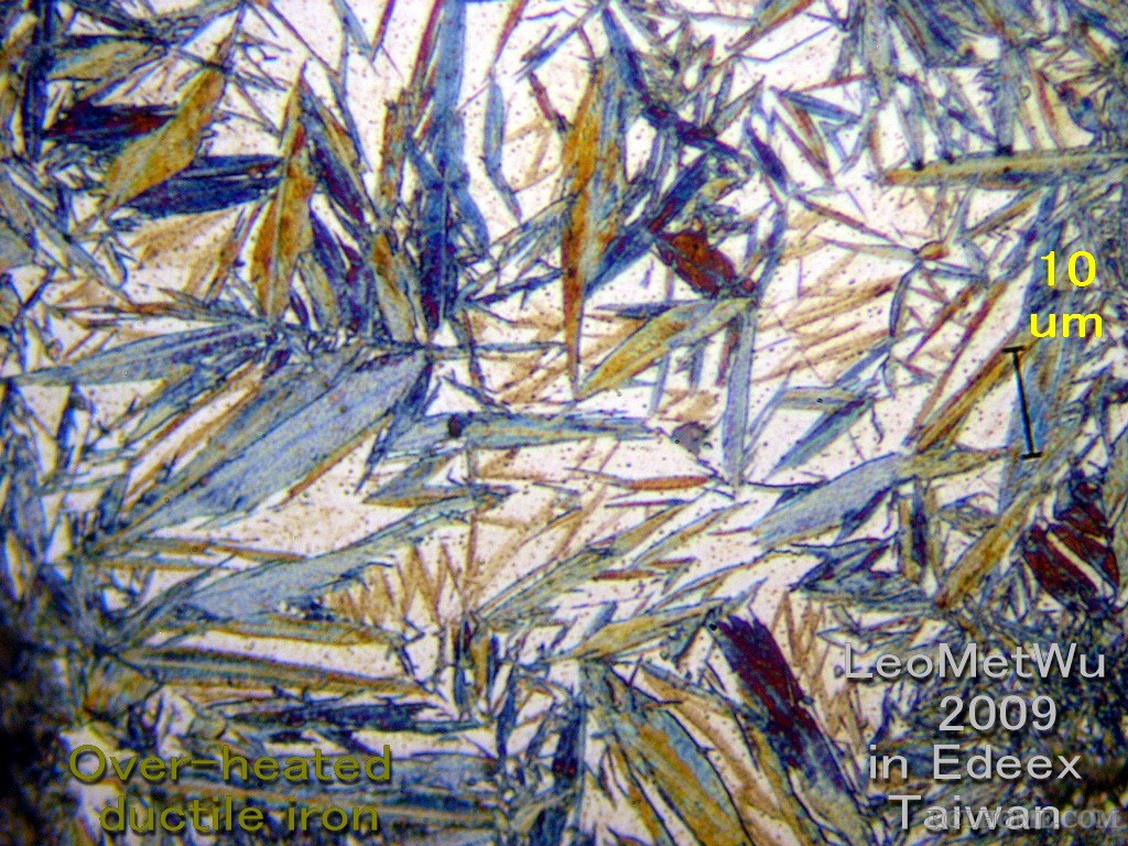

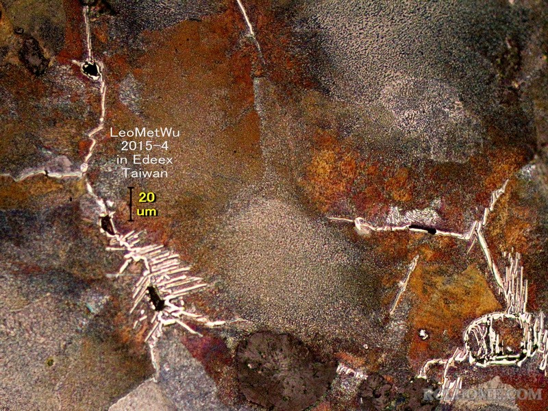

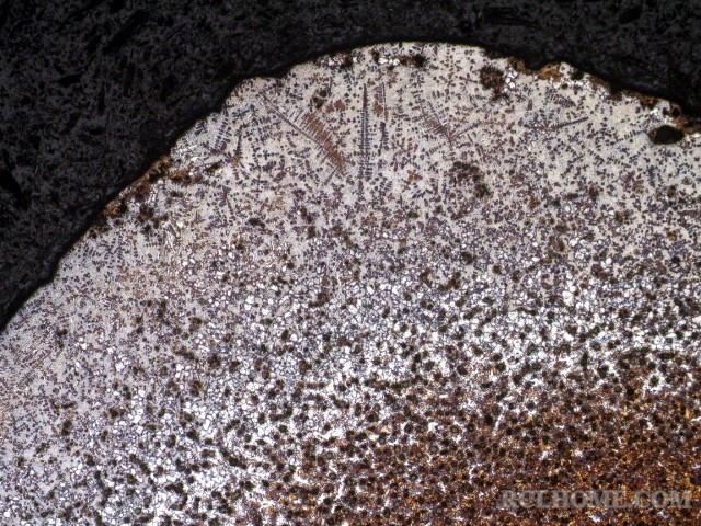

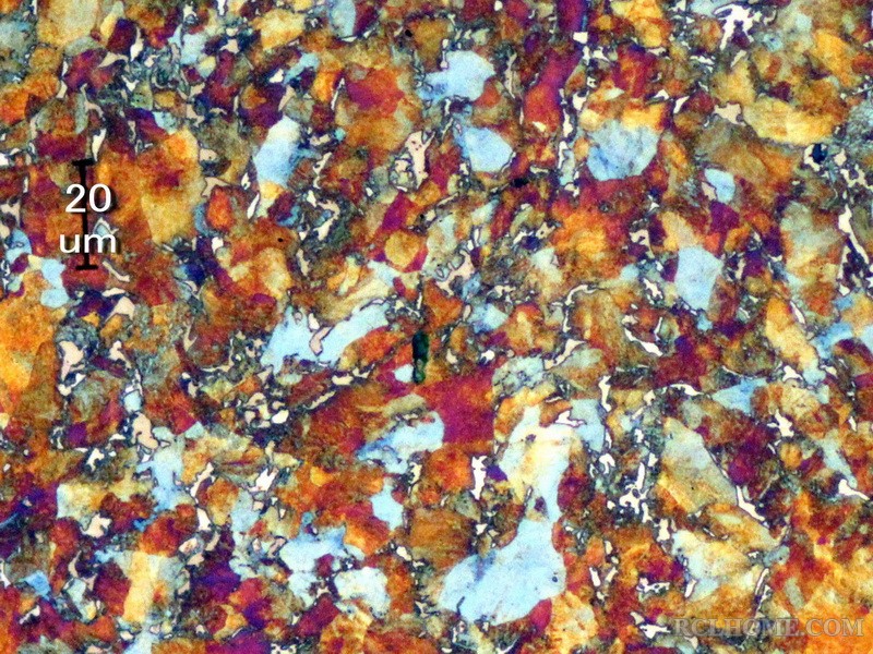

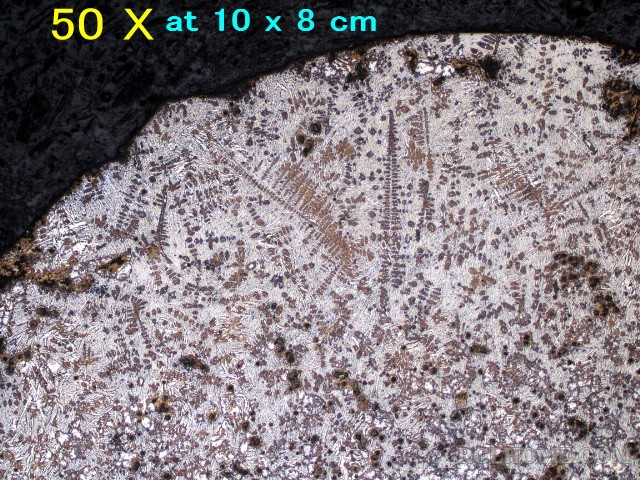

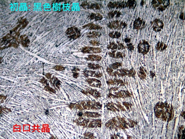

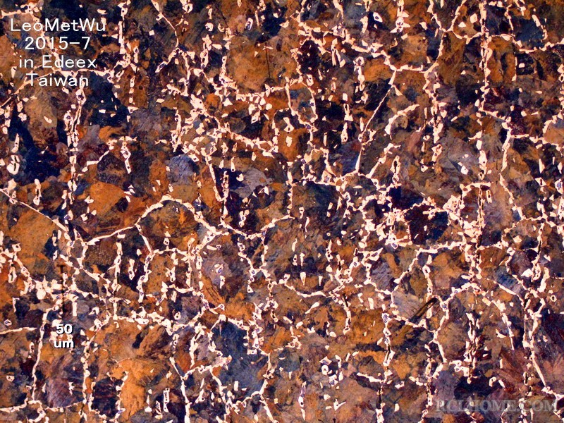

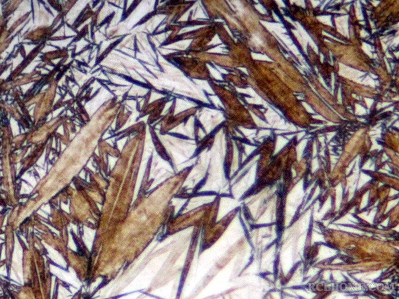

 楼主| 发表于 2015-4-20 18:55:51 | 显示全部楼层

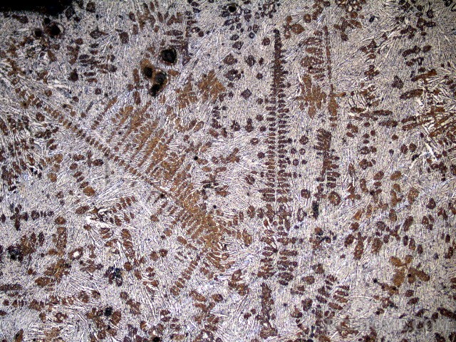

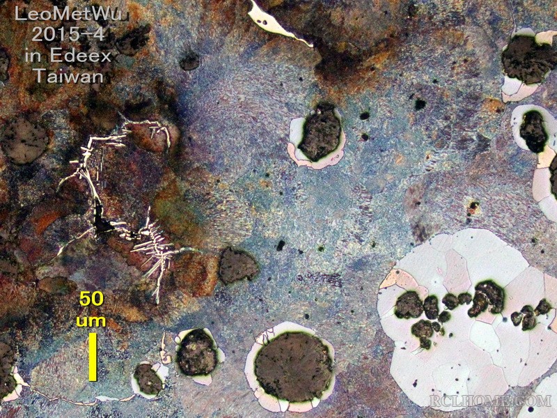

Induction overheated QT iron.1547~1554 show dendrite structure in white eutectic re-cast layer.
1:白口 2:RA+M
1:白口 2:RA+M
Note the dendrites
Note the dendrites

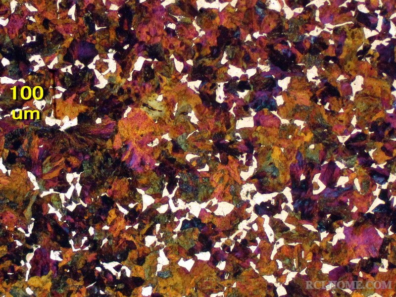

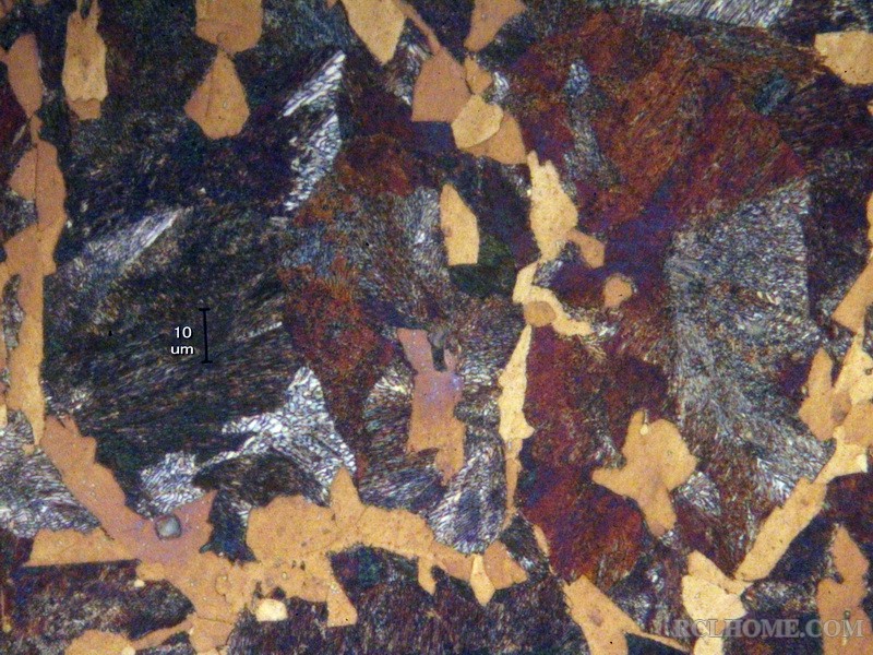

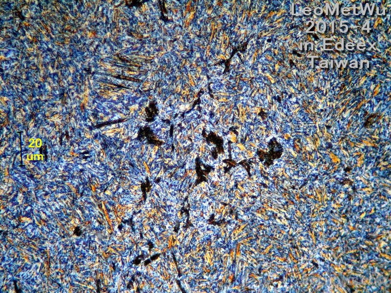

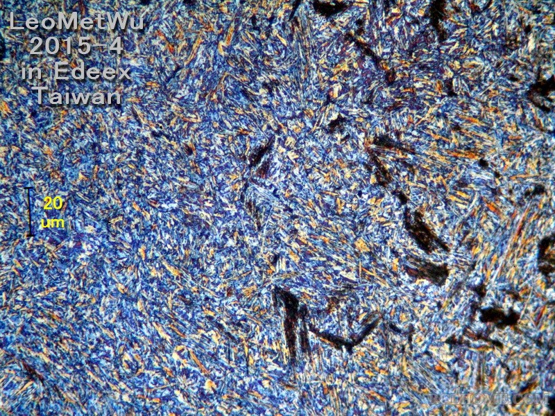

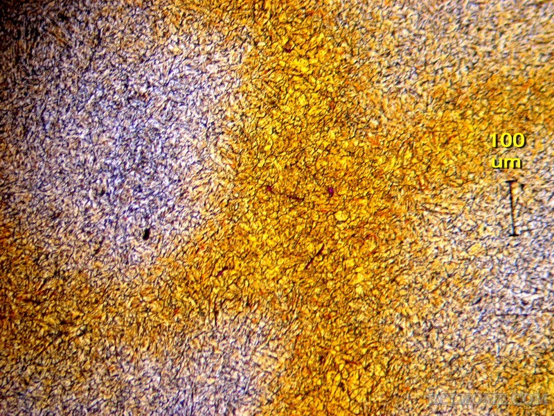

 楼主| 发表于 2015-4-26 19:16:34 | 显示全部楼层

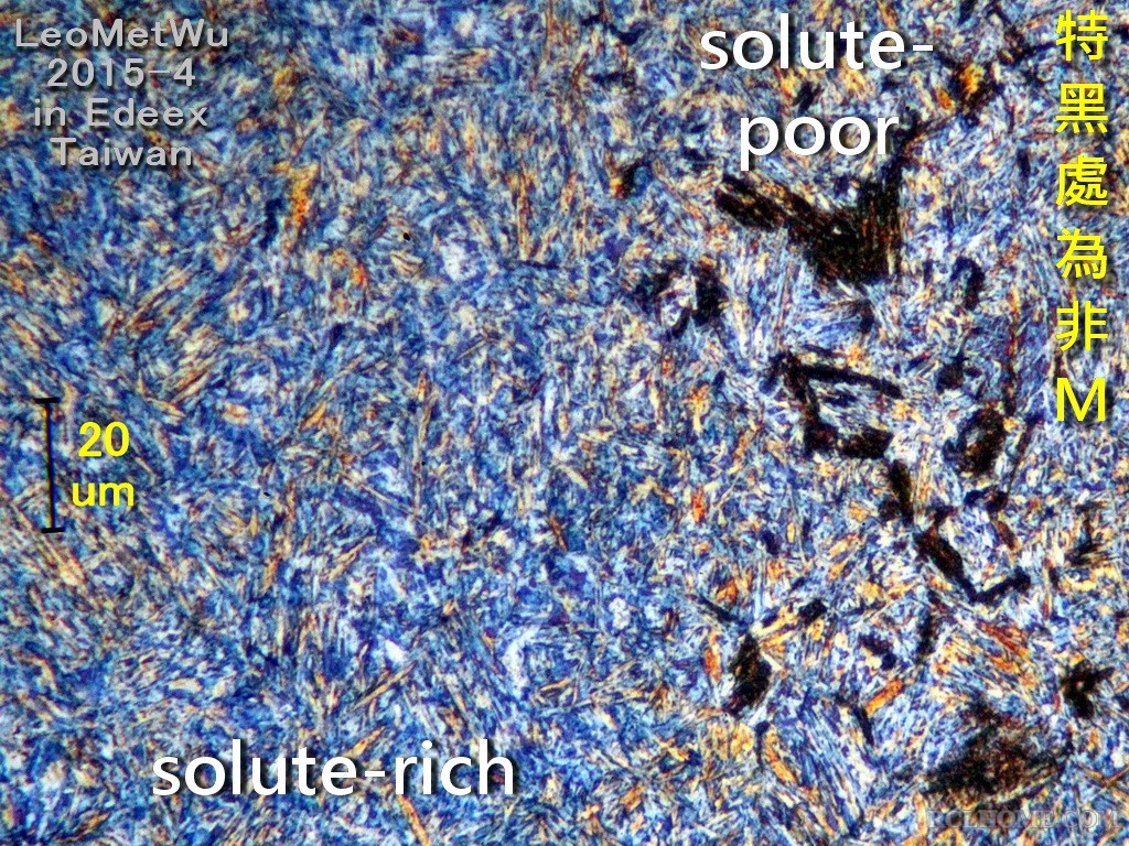

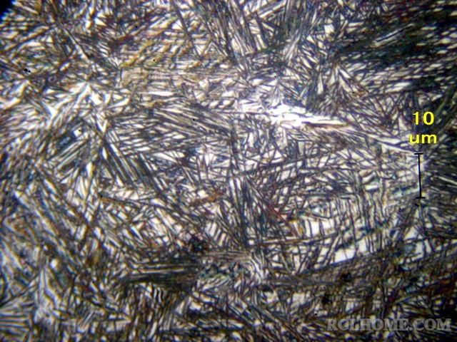

4340 880 oil quenched. tinted.
These photos show M and non-M.
黑色非M 如果邊緣外凸 是P; 直線, 是B
microsoft + 10 很给力!

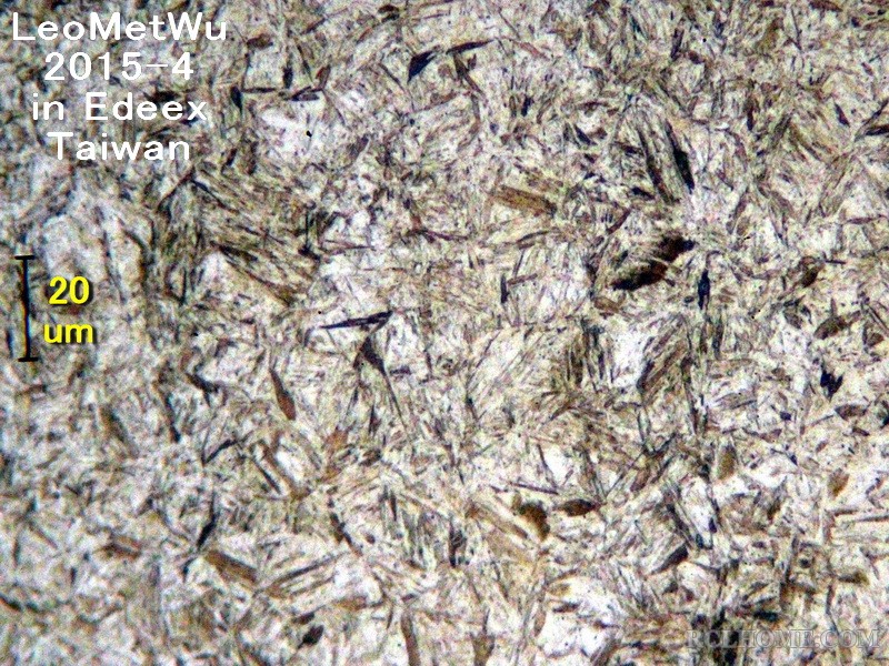

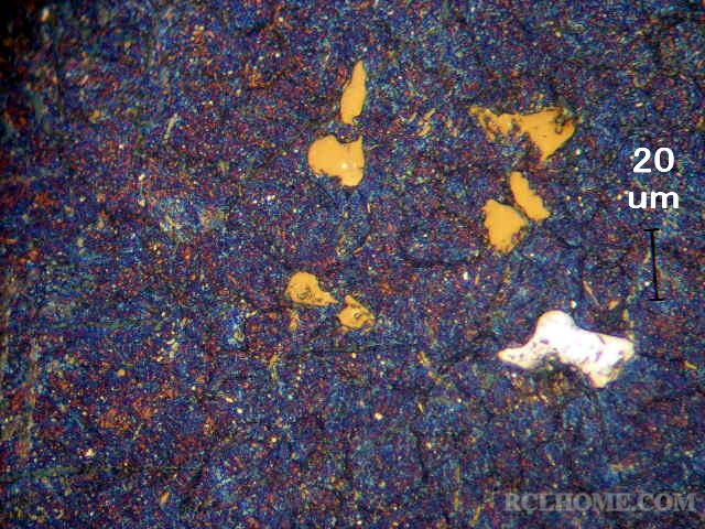

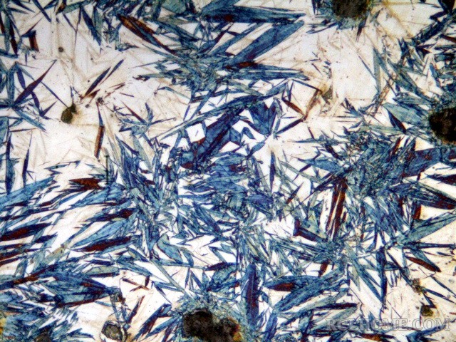

 楼主| 发表于 2015-4-30 19:22:54 | 显示全部楼层
QT interdendritic carbide/Steadite
漂亮的相片........................
参与人数 1金钱 +50 收起 理由
microsoft + 50 很给力!

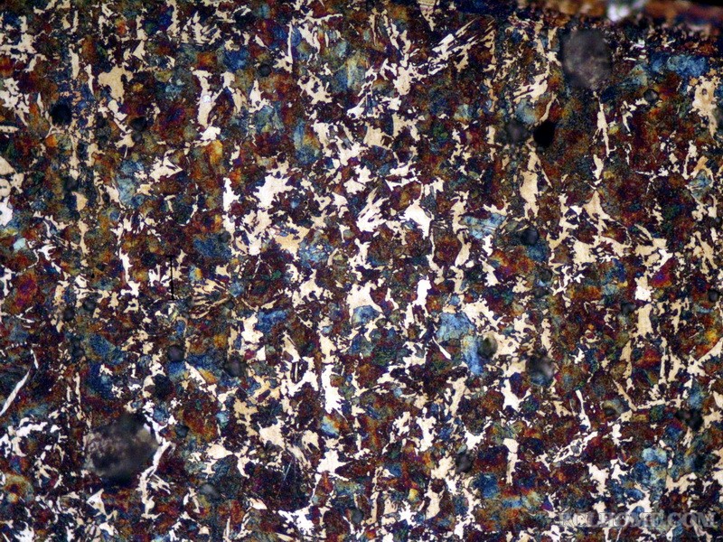

 楼主| 发表于 2015-5-1 14:53:00 | 显示全部楼层
ADI 的高韌性來自於軟相與硬相的細密交織.

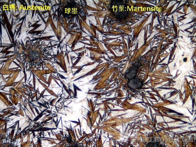

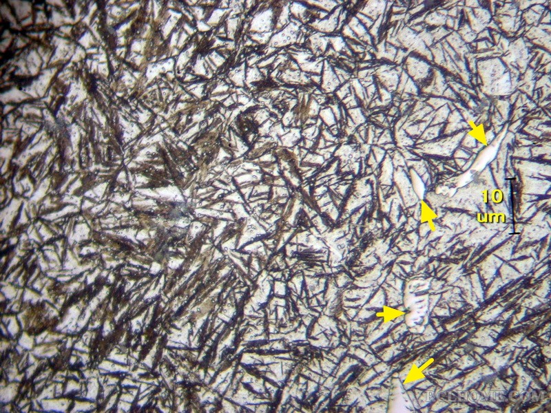

 楼主| 发表于 2015-5-1 16:36:45 | 显示全部楼层
High carbon Martensite and retained Austenite
in a over-heated ductile iron.
参与人数 1金钱 +50 收起 理由
aaron01 + 50 amazing pics!
发表于 2015-5-9 19:41:56 | 显示全部楼层
是球墨铸铁+磷共晶吧?
2608
2608
 楼主| 发表于 2015-5-11 18:53:45 | 显示全部楼层
草原的风 发表于 2015-5-9 19:41
是球墨铸铁+磷共晶吧?
是的. 有Carbide, 有 Steadite (有芝麻點的部位).

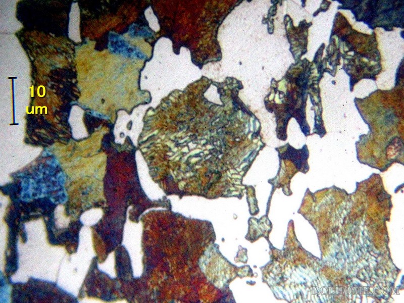

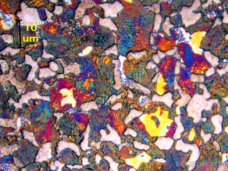

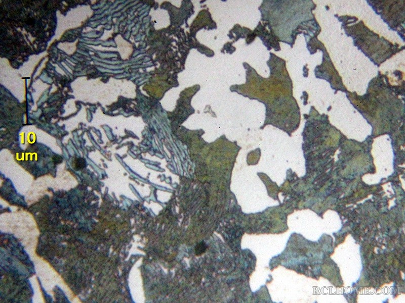

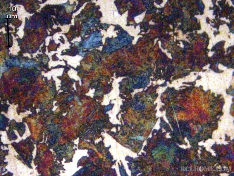

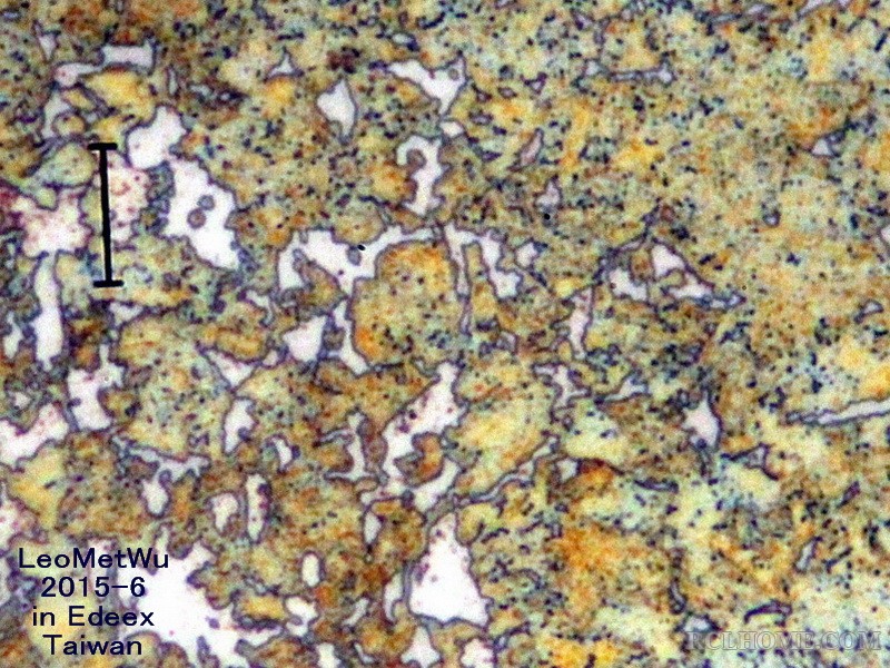

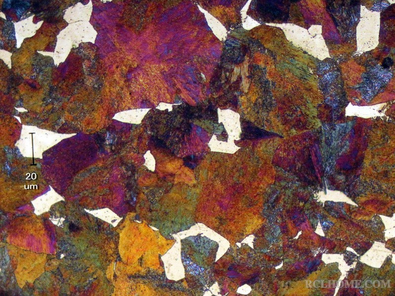

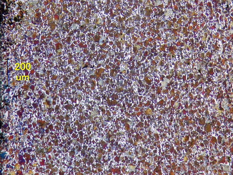

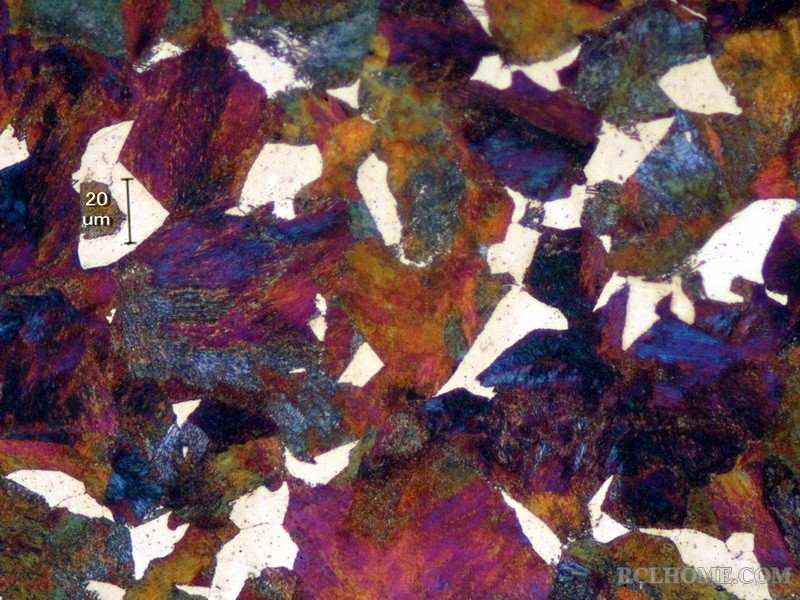

 楼主| 发表于 2015-6-7 10:56:58 | 显示全部楼层
45鋼 750C 油淬 HRC25, 550C回火 HRC 15
標尺 10 um
標尺 10 um

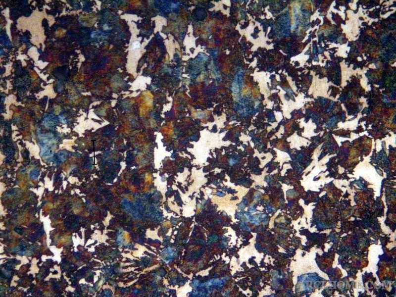

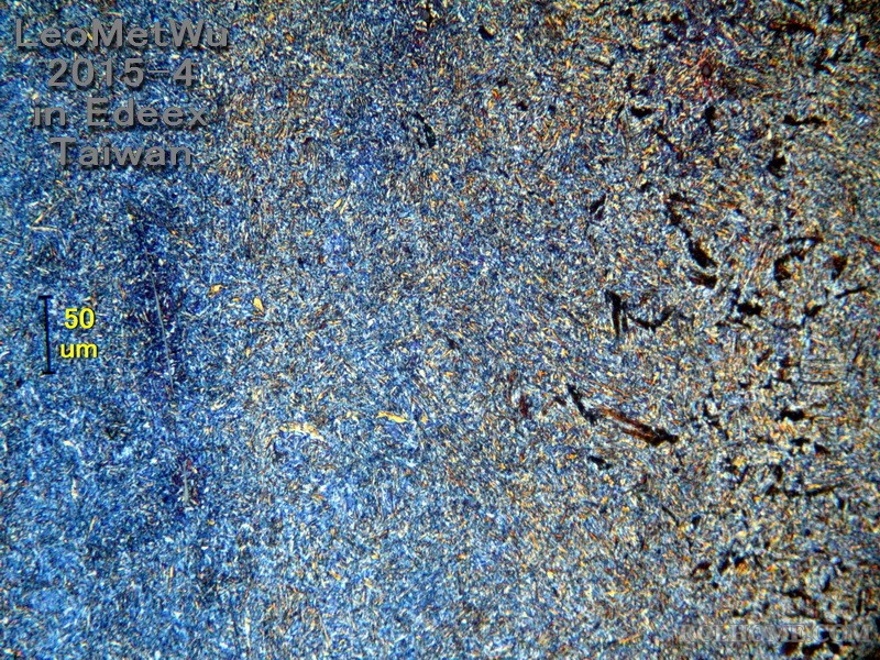

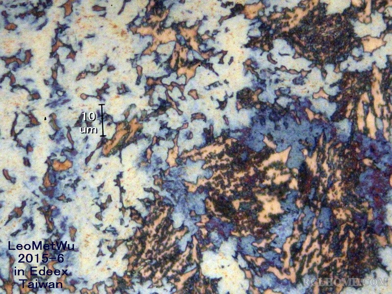

 楼主| 发表于 2015-6-7 10:57:26 | 显示全部楼层
45鋼 900C 油淬 HRC27, 未回火
F+P+M+....? Can you tell which is which?
参与人数 1金钱 +30 收起 理由
所以因为 + 30 立此存照

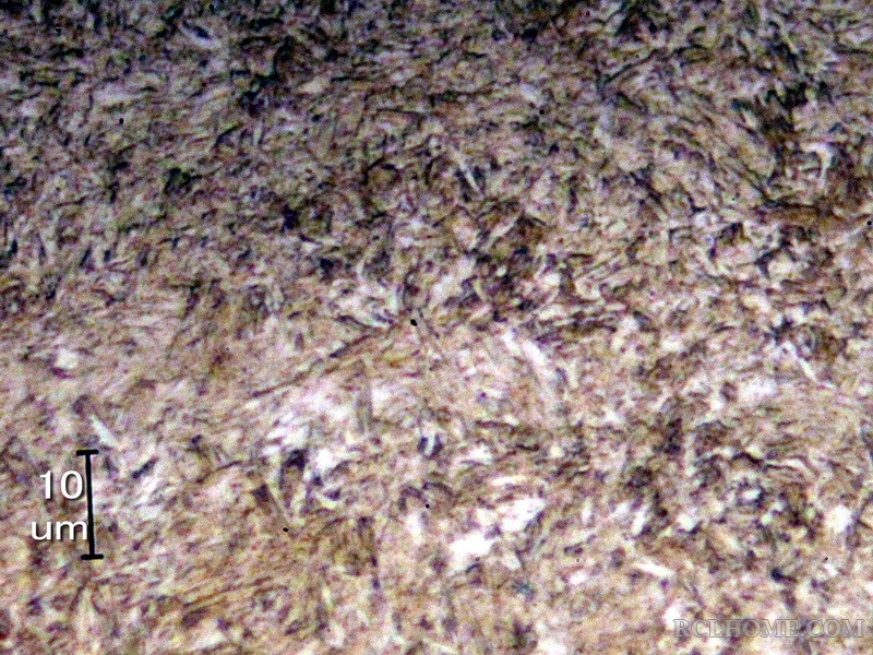

 楼主| 发表于 2015-6-7 11:09:55 | 显示全部楼层
45鋼 750Cx20分, 油淬, 未回

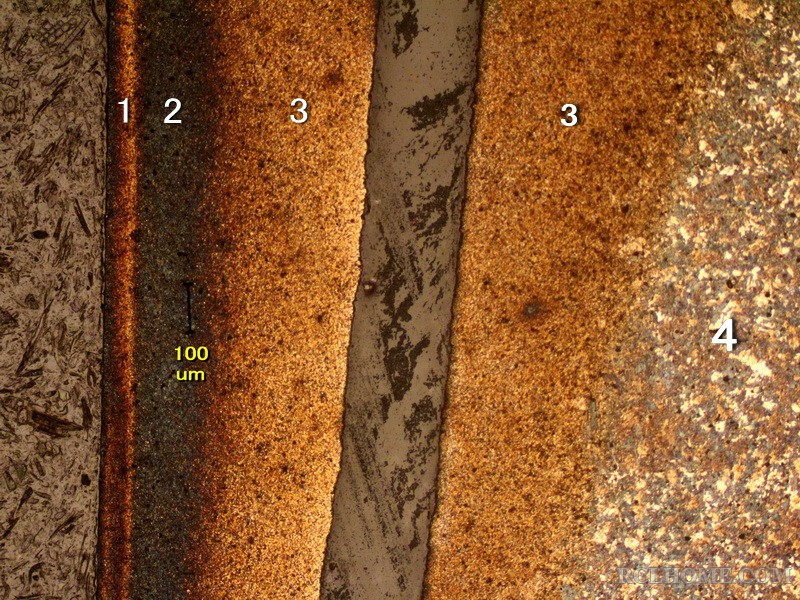

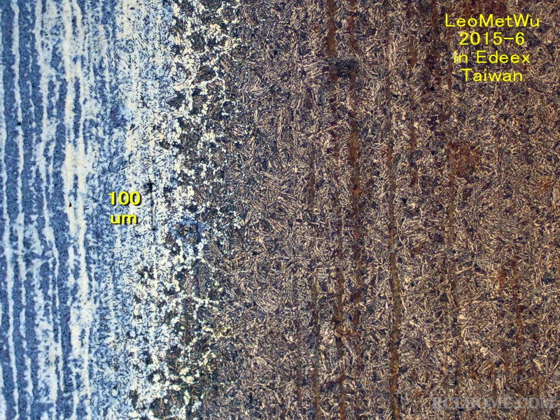

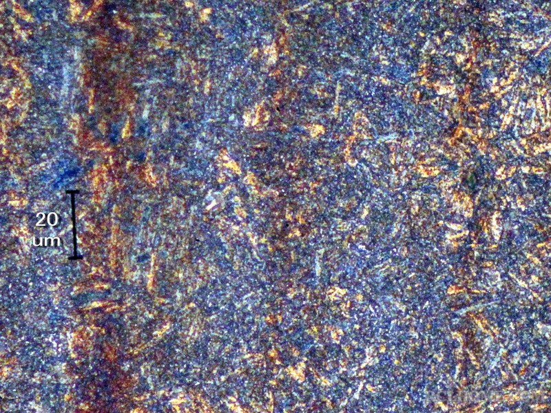

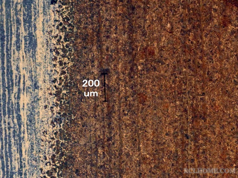

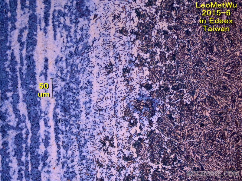

 楼主| 发表于 2015-6-7 19:35:42 | 显示全部楼层
SCM 440 假調質 淬裂
淬裂
淬裂
心部
心部
左: ghost line
左: ghost line
硬化區 不均勻
硬化區 不均勻
左側 硬化區
左側 硬化區
過渡區
過渡區
参与人数 1金钱 +60 收起 理由
所以因为 + 60 立此存照

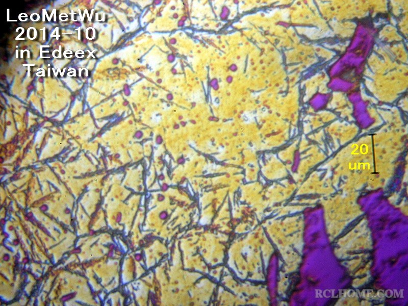

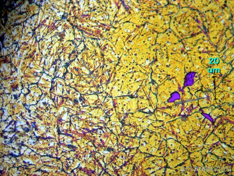

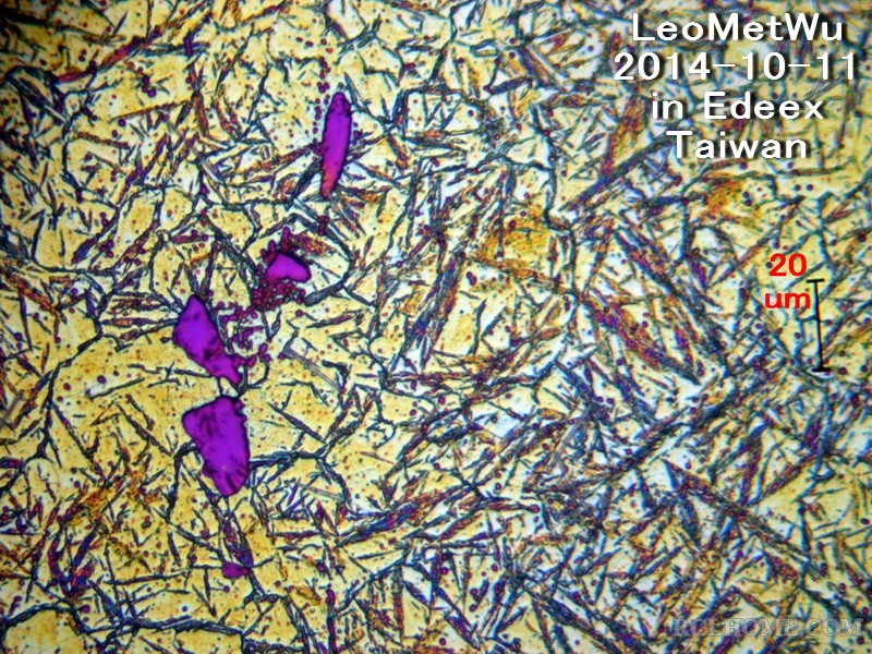

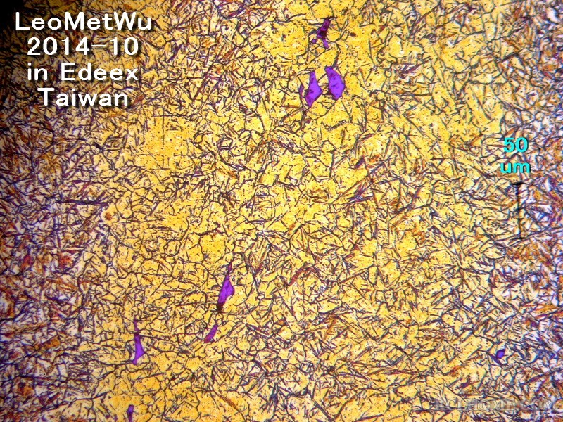

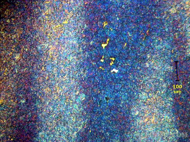

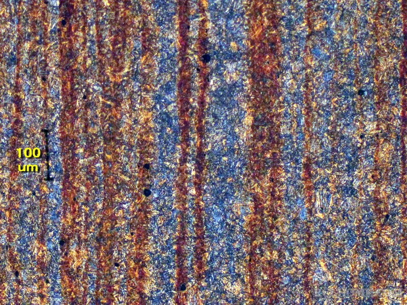

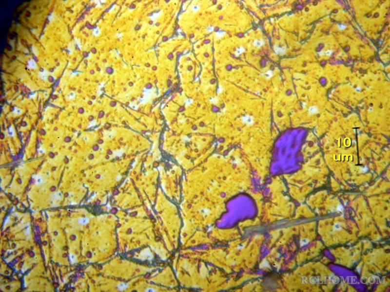

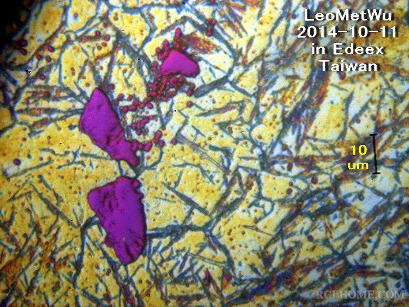

 楼主| 发表于 2015-7-5 16:06:56 | 显示全部楼层

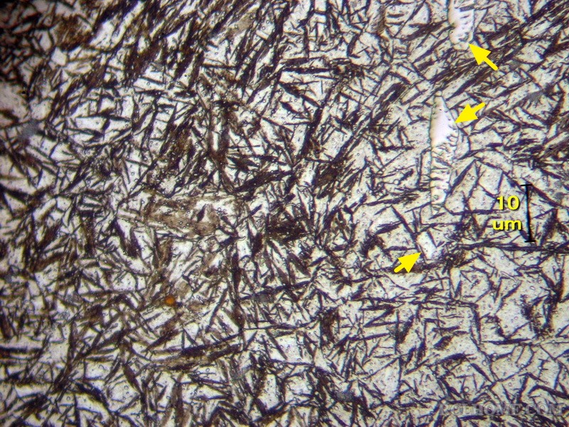

這些液析碳化物, 使這付大型H13模具冷鍛模 早夭.
分光C%0.50, 其它都在規格內.
碳化物尖角是crack initiation sites. Sharp carbide tips are very fatal  to tool life.
H13 高韌性來自於它是matrix-type tool steel, not carbidic tool steel.
標尺=10 um 才對
標尺=10 um 才對
Carbide in purple
Carbide in purple
Karbid
Karbid
彩蝕前
彩蝕前
Before tinting
Before tinting
清淡 + 10 很给力!
2608
2608

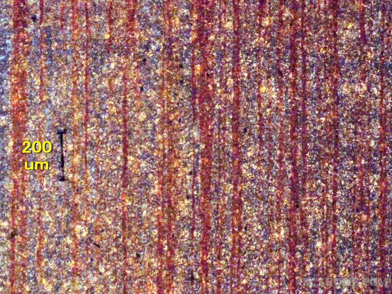

 楼主| 发表于 2015-7-5 16:20:13 | 显示全部楼层
同一組照片 顯示縱向偏析情形
发表于 2015-7-5 17:06:51 | 显示全部楼层
分光C%0.50, 其它都在規格內.
碳化物尖角是crack initiati ...
吴老师我在最后一张里隐约看到一些小亮点,这个不会是碳化物吧?
2608
2608
 楼主| 发表于 2015-7-5 19:04:32 | 显示全部楼层
Yes, they are.Larger ones, undissolved K during Austenization.
Smaller ones, precipitated K during tempering.
2608
2608

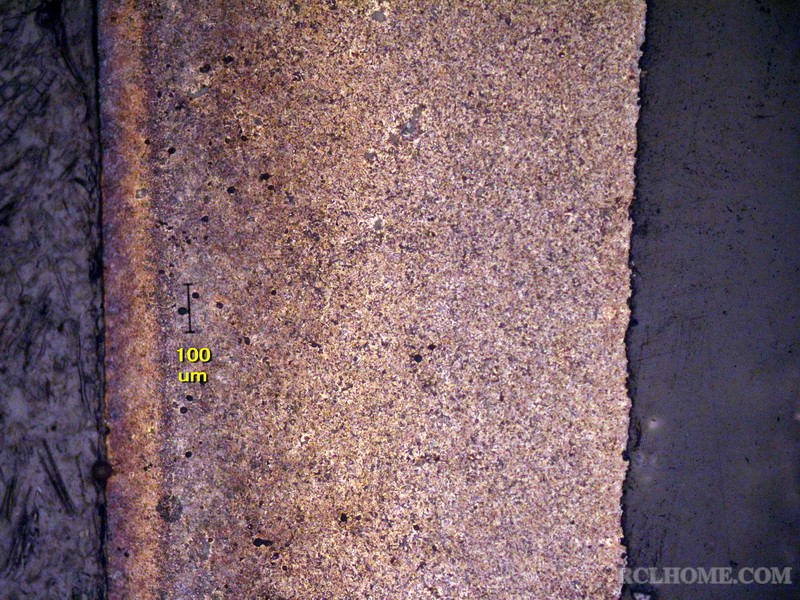

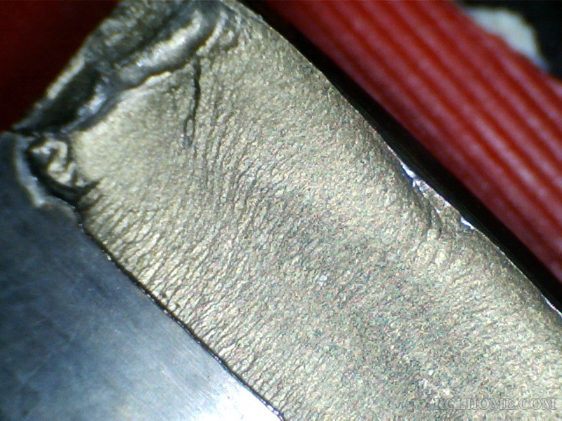

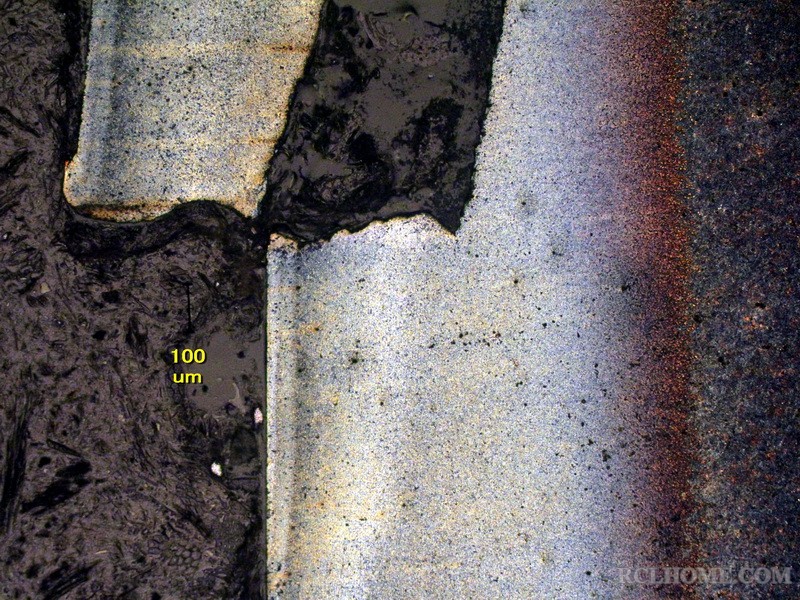

 楼主| 发表于 2015-7-5 19:34:09 | 显示全部楼层

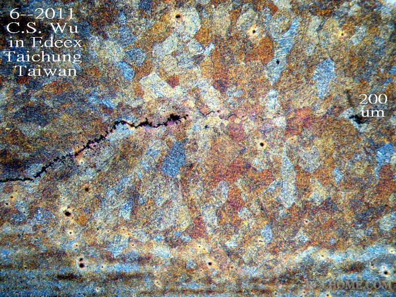

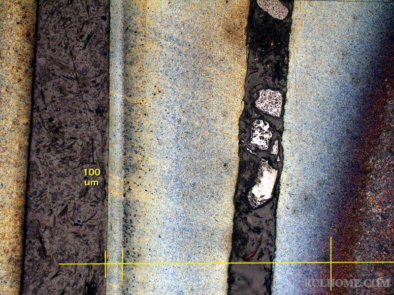

JIS SK2 (1.20%C) 滑軌 點焊
2608
2608
 楼主| 发表于 2015-7-5 19:35:38 | 显示全部楼层
Raw material............
2608
2608

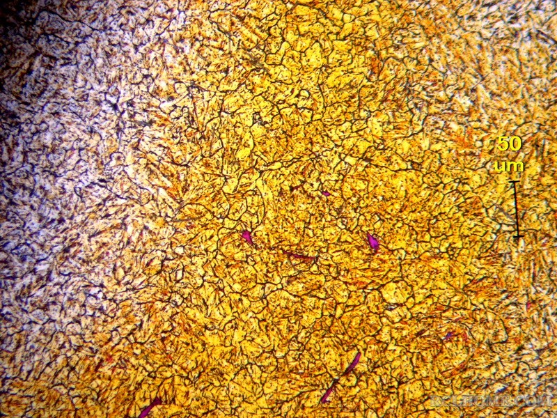

 楼主| 发表于 2015-7-5 19:37:52 | 显示全部楼层
HAZ..............................
Coarse grains led to cracking.
2608
2608

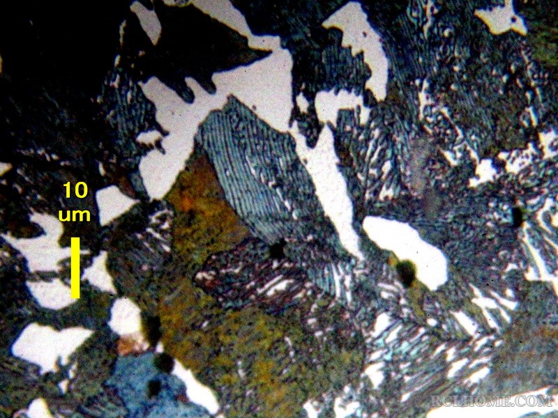

 楼主| 发表于 2015-7-8 18:24:44 | 显示全部楼层
Today's work of art. Pearlite+Fearlite

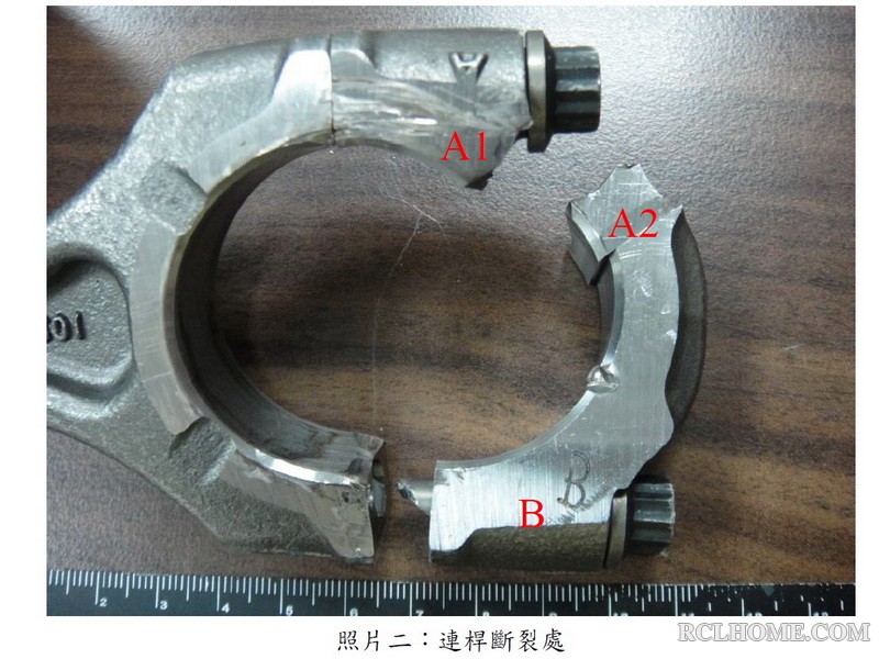

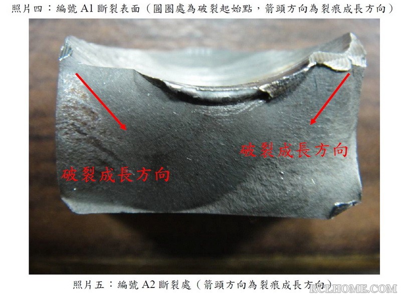

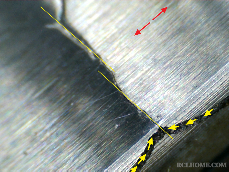

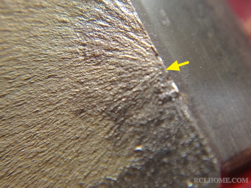

 楼主| 发表于 2015-7-25 19:56:16 | 显示全部楼层

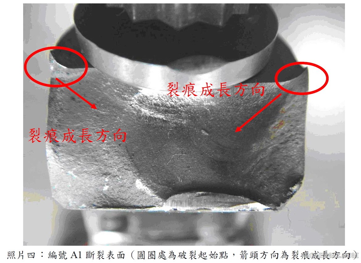

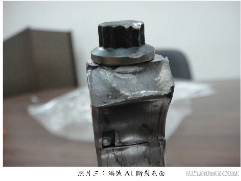

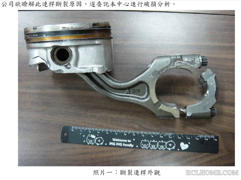

做 失效分析同行請進
沒找對裂源, 也能掰好幾頁文章. 因為是個權威單位. 收費不低(>1W左右).   有硬件(SEM), 但沒人才, 唉!
照片是報告中擷取下來的. 照片中紅色橢圓, 說是裂源, 是錯誤的. 它們是終裂處(crack exits). 而不是起源點.
照片連0d中, 我加的黃色小箭頭所指的乳凸狀圓心, 才是裂源. 疲勞貝紋以此為圓心往外擴延, 你看得岀來嗎?
連桿破損分析 3.pdf
3.47 MB, 下载次数: 38
2608
2608

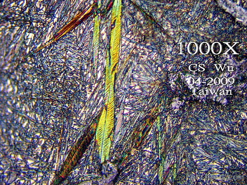

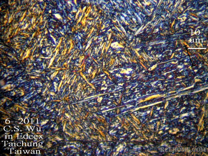

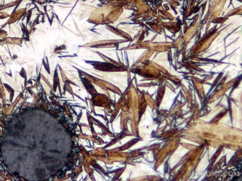

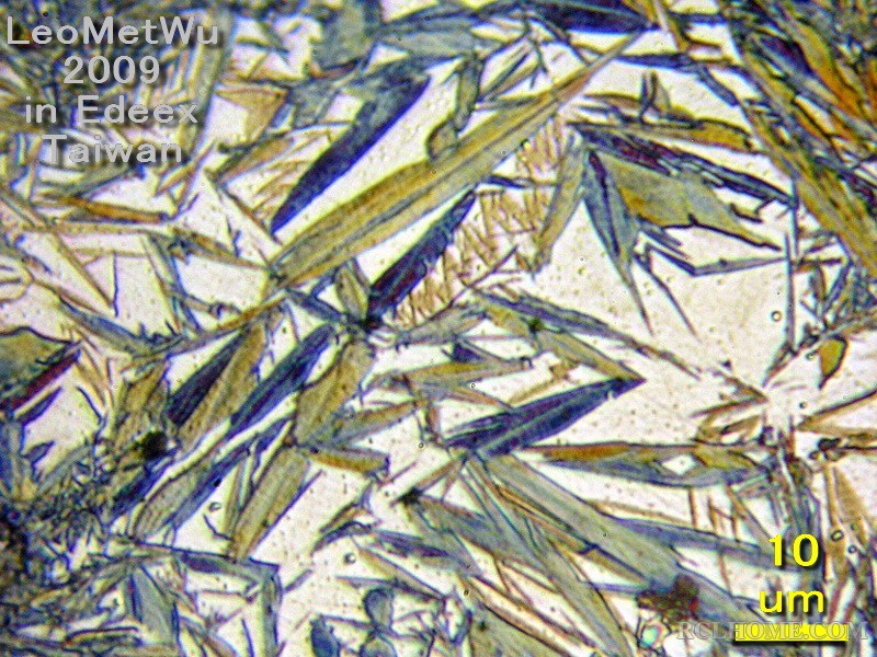

Twinning in Martensite lath
Twinning..............................
Matrix is lower Bainite from ADI.

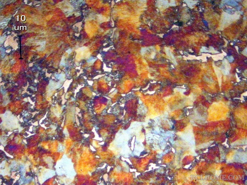

JIS S40V, as-forged microstructure. This is called "免調質鋼". Parts, like small crank shafts, are used in as-forged condition.
Ferrite island inside grains were nucleated by MnS inclusions.

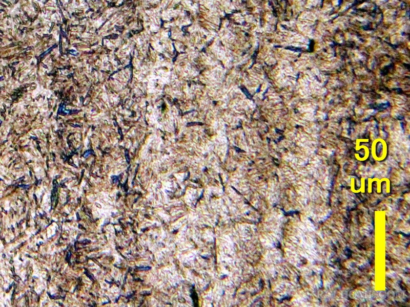

4140 steel in Q/T 調質 condition. From a mediocre quality ballscrew.
不夠均質的調質.
2608

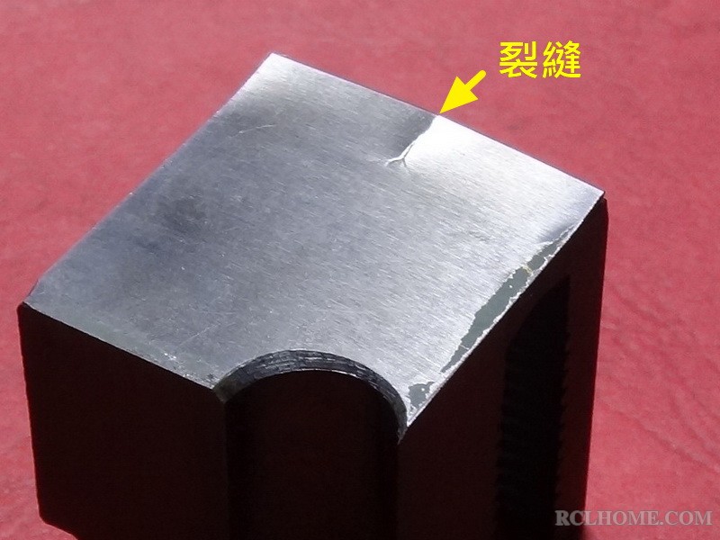

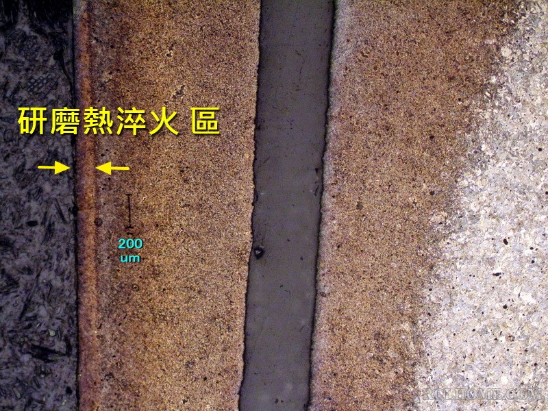

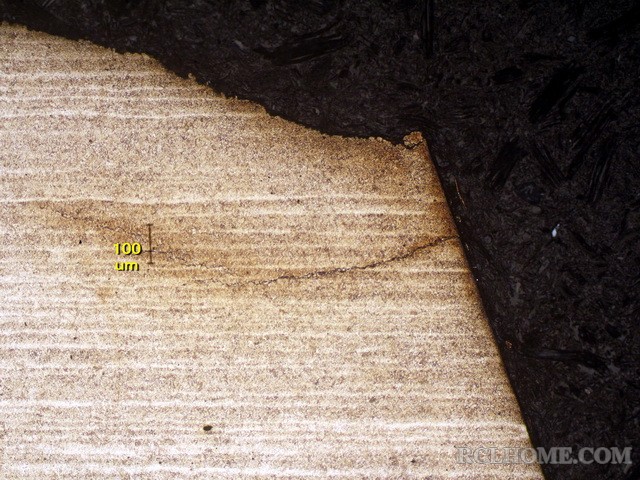

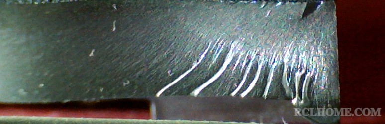

 楼主| 发表于 2015-7-26 16:18:15 | 显示全部楼层
Grinding crack. Specimen cut from a spindle flange.
研磨裂紋 與磨痕方向 垂直
研磨裂紋 與磨痕方向 垂直

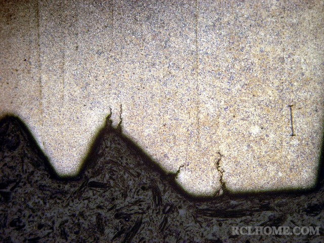

 楼主| 发表于 2015-7-26 16:22:11 | 显示全部楼层
Grinding crack-----Micro
2608

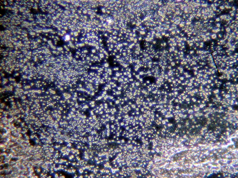

 楼主| 发表于 2015-8-2 11:09:03 | 显示全部楼层
Lower Bainite 中的 碳化物 超微粒
OM
OM
SEM
SEM

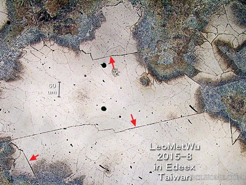

 楼主| 发表于 2015-8-7 07:46:56 | 显示全部楼层

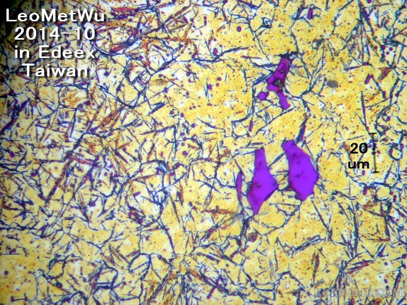

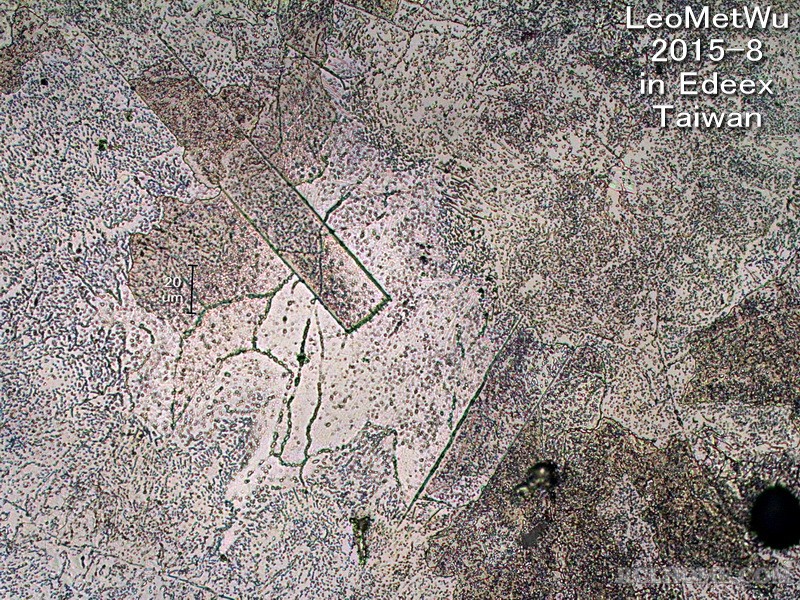

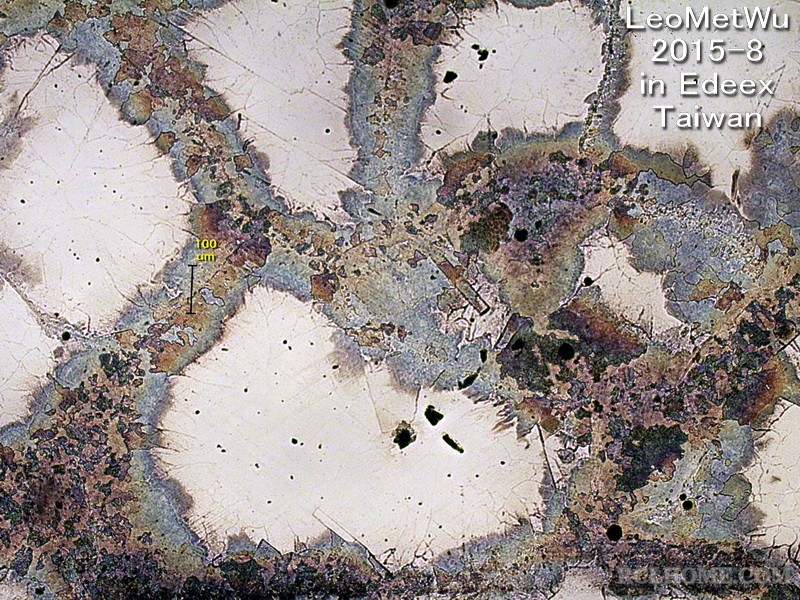

JIS 420J2 塑料射出模具 疲勞破裂, 這昰原材料. 我們都難得一見的巨晶與其中的孿晶.
有許多平形筆直的線條出現, They are twins formed after forging at too high a temperature.
孿晶, 有人說我製樣水平差----直線刮痕太多太深, 你認為呢?
http://www.rclbbs.com/forum.php? ... ra=page%3D1&page=21
#412
twin boundaries
twin boundaries
twin boundaries
twin boundaries
twin
