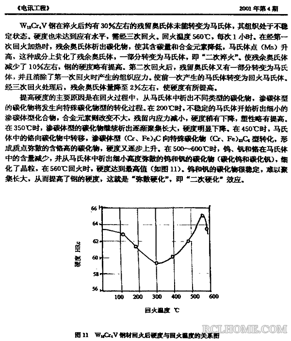

真得很感谢各位专家,与人与己都提高了。呵呵,只怪鄙人学艺不精,昨晚又啃了书,见附件,摘自《金属热处理原理》-戚正风。
同时如前面某专家提的一贴,过冷奥氏体和残余奥氏体的转变;过冷奥氏体在300左右等温,众所周知应该是下贝,而残余奥氏体在该温度回火,还真不一定是贝氏体呢。(个人理解而已。) P1010802.JPG

阁下好比电脑,资料很详尽,到位。佩服

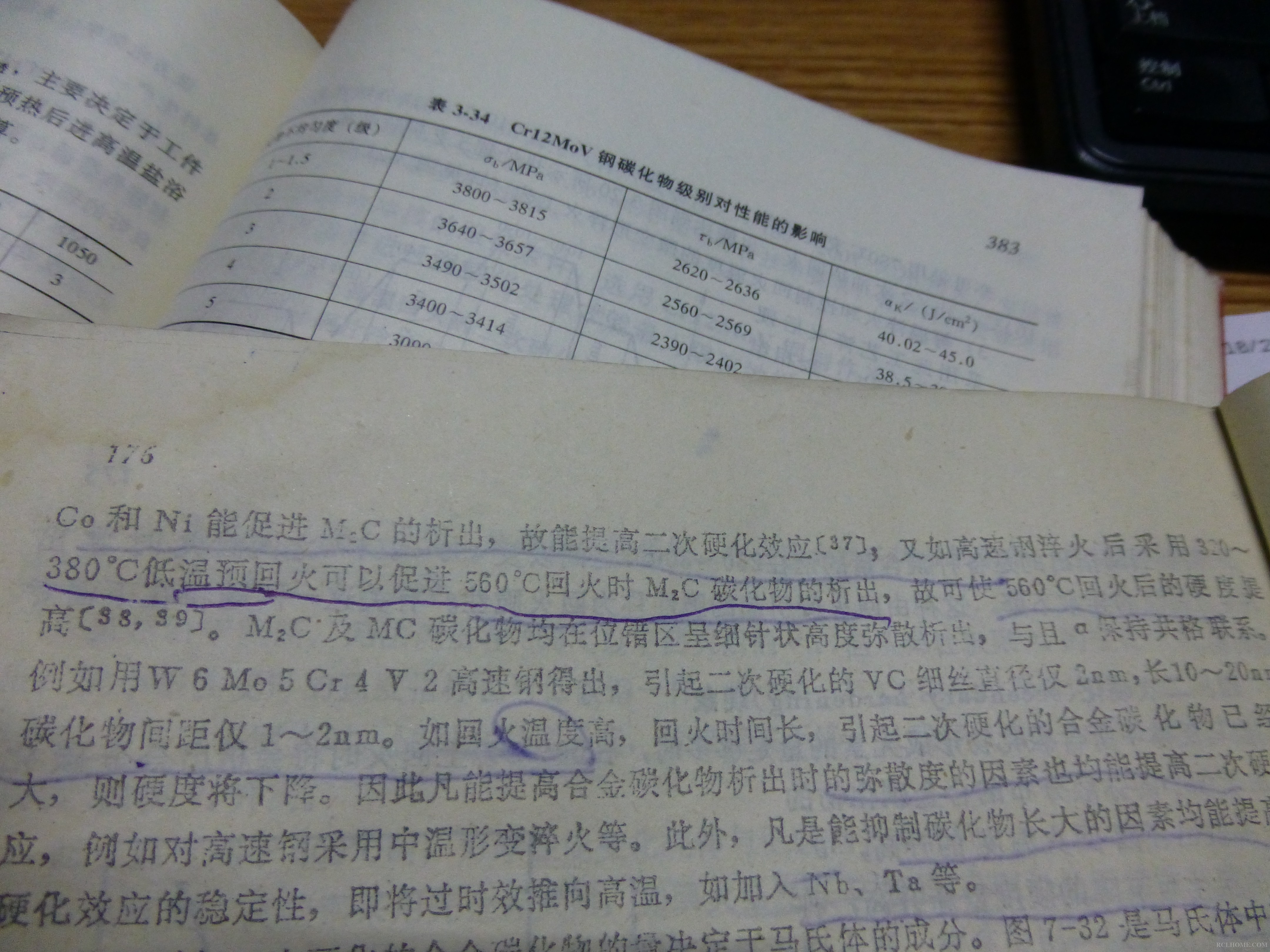

         看看大家这么高的兴致,老孤也插不上话,只好去故纸堆了去找点经文老凑点热闹,竟有收获,与大家分享,供大家继续剖析

这个材料虽然350℃是这个材料的贝氏体区,但经过一次正常淬火冷却后残奥只有30%左右,而且残奥稳定、保温时间短转变成贝氏体的量很少。在这个温度下会从马氏体中析出部分能量相对较低的碳化物,降低马氏体的过饱和度,同时由于这个温度也很难激发残余奥氏体在随后的冷却过程中发生A-M转变,这样就起不到二次硬化效果,高速钢在这个温度下回火常常会得到硬度的谷值。在后续的常规峰值温度回火后高能量的碳化物弥散析出,残奥向马氏体转变,二次硬化效果显现。

有两个原因:1、马氏体中碳化物析出,降低了马氏体的过饱和度使硬度下降,同时这个温度下析出低能量碳化物如渗碳体型和M23C6型,低能量碳化物不能弥散分布自身硬度不高起不到二次硬化作用。
2、300-400℃难以激发残奥向马氏体转变或者说转变量比550℃少,这也会使硬度下降而达不到二次硬化效果。

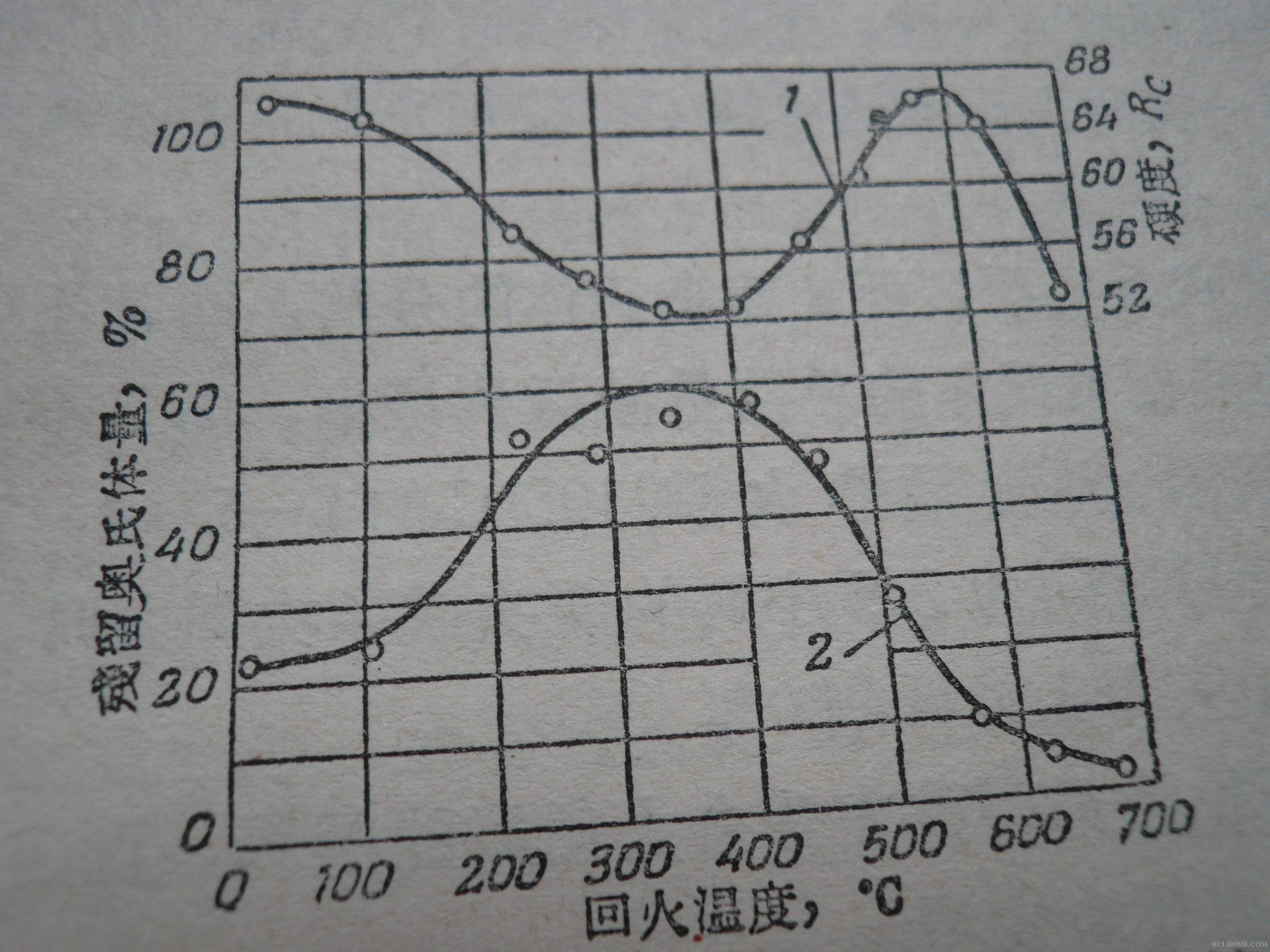

娃娃也有张图,上传不了。文字说明一下。
老孤的图的基础上,横座标标下还有一个正态曲线,标注残留奥氏体量的大小。其最高点(最大量)恰恰是在300~400度之间。与硬度曲线的最低点相对。丑哥能说说看法吗?

娃娃指的是105楼的图吗?
发表于 2013-11-2 15:59:37 | 显示全部楼层
小小丑 发表于 2013-11-2 15:57
娃娃指的是105楼的图吗?
是的。明天我用相机拍摄了上传。

我能够想象到你的描述,但我想象不到原因。
不知道同一张图有没有马氏体量的标注,难道马氏体发生了向奥氏体转变的逆相变??
如果说马氏体量没有变,多余残奥的量从哪里冒出来?马氏本析出的渗碳体部分又溶入到残奥中,使得残奥看起来量多了?成分法分析的残奥?磁性法分析的?
太难了,理论功底不够,想不明白。
我实在想不明白的东西就不去想,还是由专家去研究吧,到时候捡现成的研究成果背一下要省力哟。
