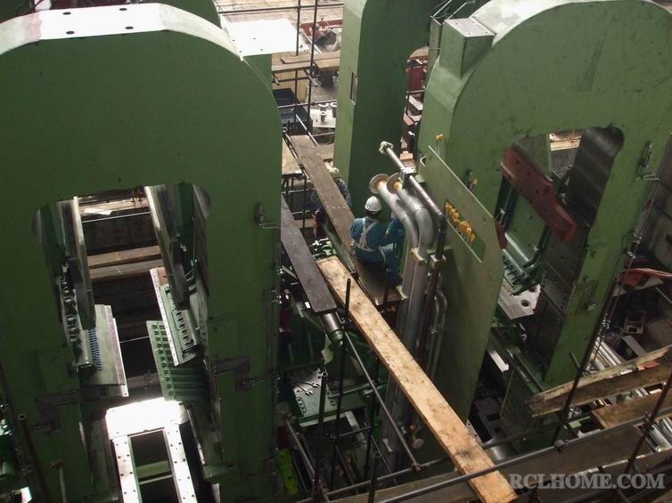

发表于 2013-11-26 22:46:18 | 显示全部楼层
这个是轧钢设备?
发表于 2013-11-26 22:53:52 | 显示全部楼层
aaron01 发表于 2013-11-26 22:46
这个是轧钢设备?
锻压机
发表于 2013-11-26 22:58:42 | 显示全部楼层
3000吨的吗?
发表于 2013-11-26 23:12:37 | 显示全部楼层
参观的时候拍的照片,具体多少我还真不知道

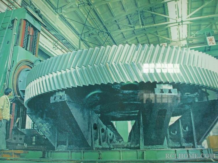

发表于 2013-11-28 20:21:42 | 显示全部楼层
村长 + 20 大家伙
发表于 2013-11-28 20:22:39 | 显示全部楼层
第二张照片上的零件有个外号---->"牌坊"
