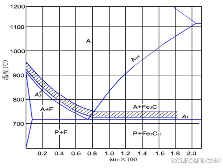

发表于 2015-4-8 17:14:41 | 显示全部楼层
还是用图来表述这个问题比较容易理解:
图上阴影部分的温度带是碳钢常规淬火工艺,为什么这样选呢?

发表于 2015-4-9 08:41:19 | 显示全部楼层
所以因为 发表于 2015-4-9 08:28
给大家讲解讲解!
呵呵,加热看铁碳相图,冷却看C曲线,这里是个典型的例子。
让大家说说吧,就分共析点左面和右面两部分来考虑。
 楼主| 发表于 2015-4-9 11:29:06 | 显示全部楼层
aaron01 发表于 2015-4-8 17:14
还是用图来表述这个问题比较容易理解:
加了其他合金元素,就很难参考
发表于 2015-4-9 13:30:30 | 显示全部楼层
所以因为 发表于 2015-4-9 11:29
加了其他合金元素,就很难参考
原理是一样的,该进入奥氏体区,还是要进入,不过记得合金钢的相图和铁碳二元相图有差别就可以了。
 楼主| 发表于 2015-4-9 13:41:26 | 显示全部楼层
aaron01 发表于 2015-4-9 13:30
原理是一样的,该进入奥氏体区,还是要进入,不过记得合金钢的相图和铁碳二元相图有差别就可以了。 ...
进入奥氏体区的温度会有区别啊,特别是其他合金元素含量比较高的情况下。
