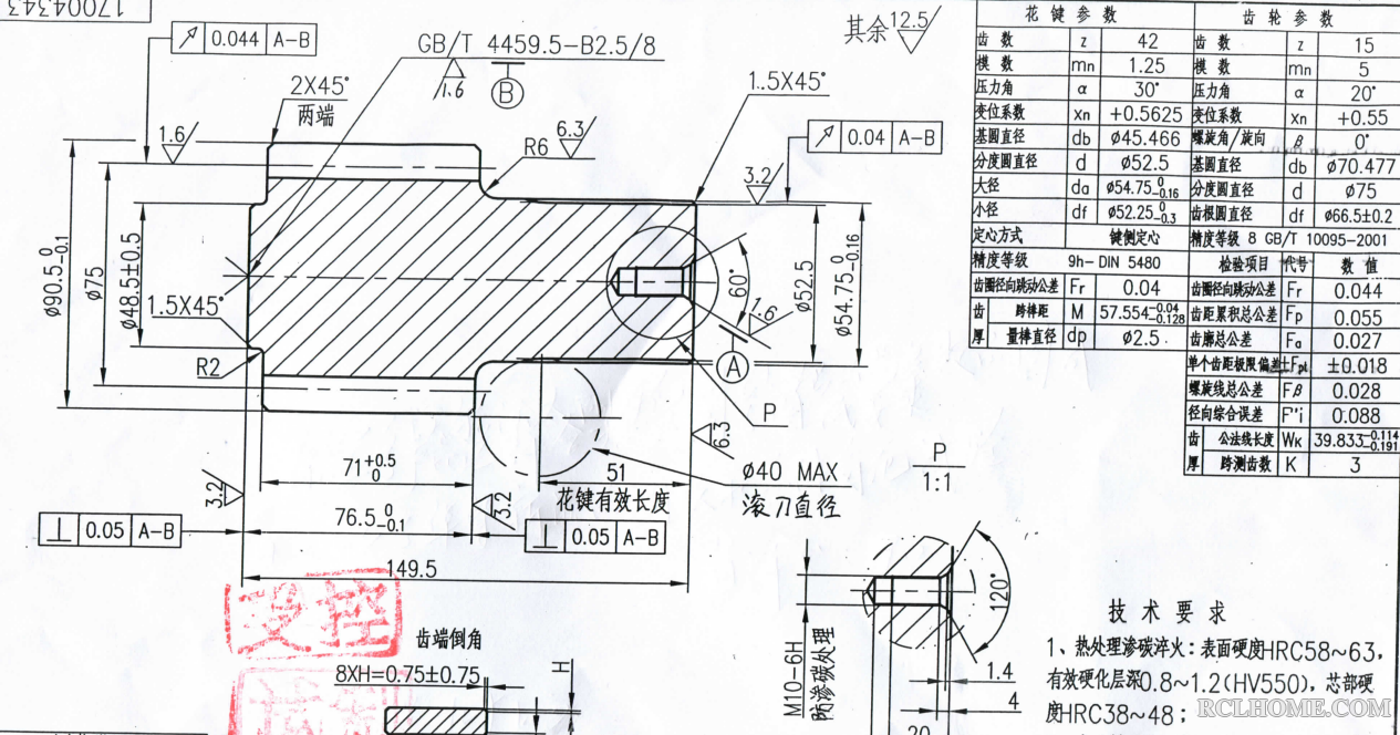

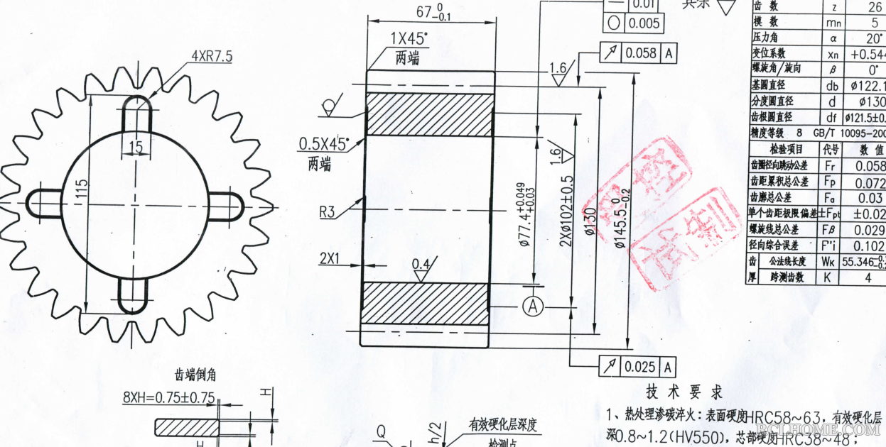

      这个产品旧病复发了,这次更厉害:这次行星轮装炉96件,1件没有开裂;太阳轮57件,开裂9件,开裂形态与主题描述如出一辙
 楼主| 发表于 2013-4-12 17:30:46 | 显示全部楼层
       现在我把这两个产品的成品图传上来,大家看看为什么这个太阳轮多次出现开裂现象,而行星轮的数量N倍于太阳轮,处理多炉次,却无一例开裂
 楼主| 发表于 2013-4-12 17:32:44 | 显示全部楼层
        情况说明:这两个产品是配对齿轮,材料均为17CrNiMo6,采用的原材料同为Ф150圆棒(轧材)改锻,锻后正火+高温回火。
发表于 2013-4-12 18:24:34 | 显示全部楼层
孤鸿踏雪 发表于 2013-4-12 17:32
情况说明:这两个产品是配对齿轮,材料均为17CrNiMo6,采用的原材料同为Ф150圆棒(轧材)改锻,锻 ...
如果渗层的深度以及金相组织正常,那么就需要考虑材质是否存在差异!
