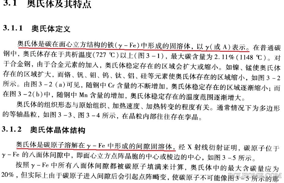

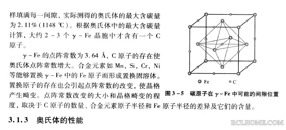

发表于 2014-2-11 10:06:03 | 显示全部楼层
还是来复习一下几个基本概念吧,
首先,奥氏体是固溶体,
其次,这个固溶体的溶质是碳原子,溶剂是面心立方的γ-Fe。
从这个定义里,已经看出,奥氏体里碳是溶解在γ-Fe里的,而不是蒋所说的铁晶体的原子是密布的,空间里各个铁原子是紧密的金属键链接,晶体的晶胞不可能出现一个又一个的单独八面体提供出空间去存放碳原子。
发表于 2014-2-11 10:17:28 | 显示全部楼层
续上页:
奥氏体的中间隙固溶在γ-Fe点阵中的碳,造成了晶格畸变,这种晶格畸变才是硬度的来源。
那么晶格畸变程度取决于什么?自然和固溶到奥氏体里的碳原子数量有关,这就是65钢比20钢硬度高的原因!
发表于 2014-2-11 10:27:20 | 显示全部楼层

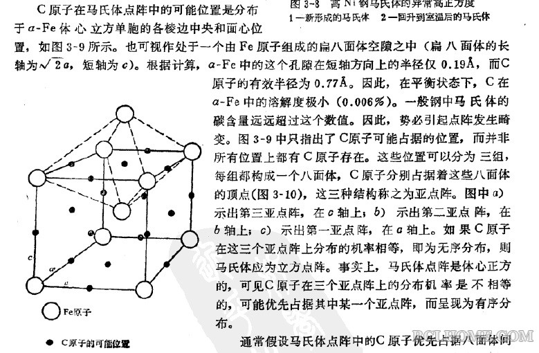

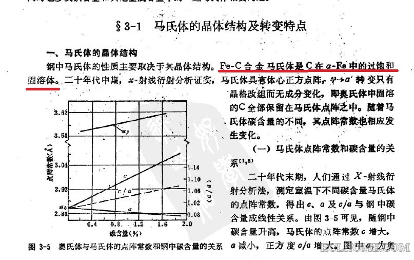

复习第二个概念:马氏体
发表于 2014-2-11 10:36:46 | 显示全部楼层
从奥氏体转变成马氏体,由于冷速很快,是非扩散型相变,原来固溶在奥氏体晶格间隙的碳原子来不及进行扩散,所以在马氏体转变的时候,奥氏体中固溶的碳全部(或绝大多数)保留在马氏体点阵中,造成了更大的晶格畸变,所以马氏体的硬度更高。
同样是马氏体转变,马氏体含碳量不同,点阵常数也不同,含碳量越高,点阵常数越大,代表着晶格畸变程度就越严重,因而硬度越高!

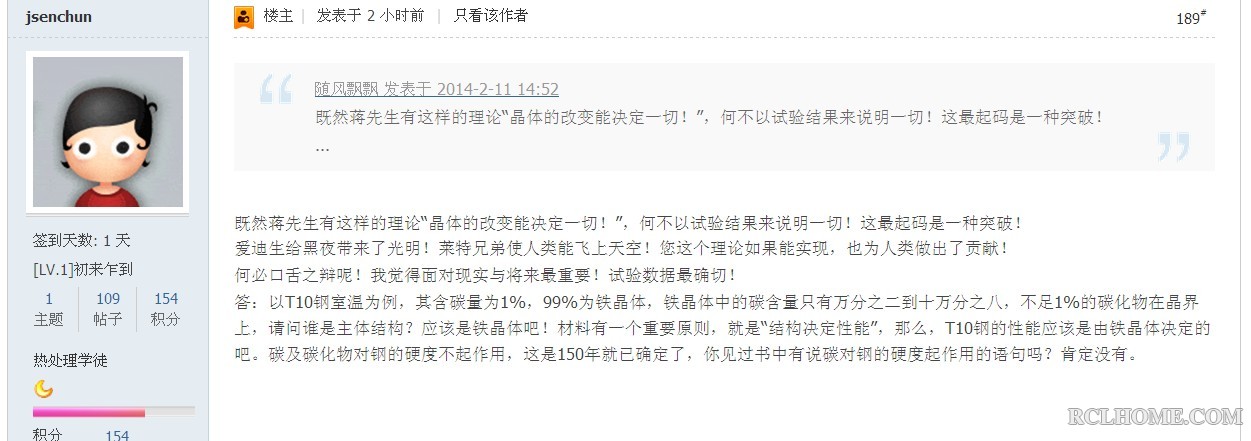

先上个截图
发表于 2014-2-11 21:04:18 | 显示全部楼层
截图中蒋先生所讲 T10钢中99%为铁晶体  这样的一个说法能成立吗?
请蒋先生说明一下。
发表于 2014-2-11 21:06:28 | 显示全部楼层
不足1%的碳化物在晶界上 这个说法的依据在哪里?
发表于 2014-2-11 21:09:05 | 显示全部楼层
请蒋先生说明一下。 ...
如果99%是铁的晶体的话,哪里来的硬度呢?
纯铁的硬度!呵呵。
发表于 2014-2-11 21:11:46 | 显示全部楼层
99% ???
99%这个数字如何来的?
数学的概念都不清楚。
发表于 2014-2-11 21:29:15 | 显示全部楼层
蒋先生可以讲讲T10钢在什么条件下会出现“不足1%的碳化物在晶界上”这么个情况?

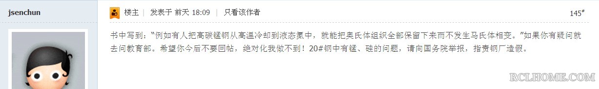

看看这个截图,蒋先生“盲”到了如此程度!

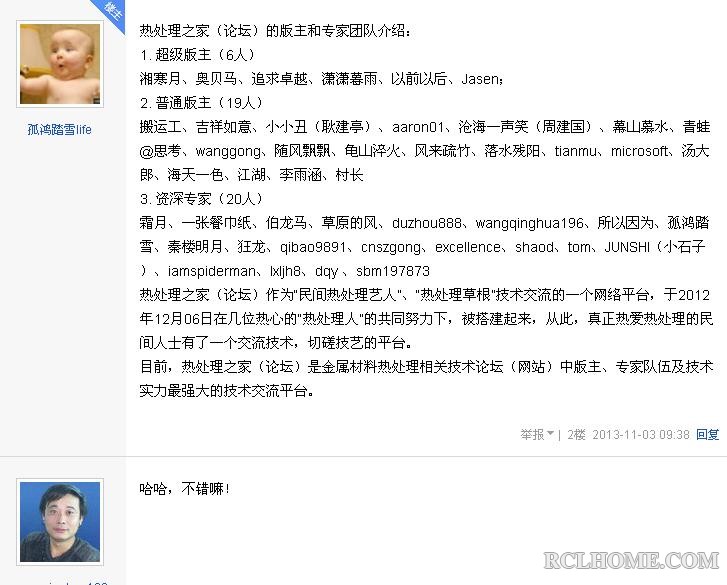

热处理之家的特色请看附件。具体地讲,热处理之家就是热处理草根技术交流的乐园
