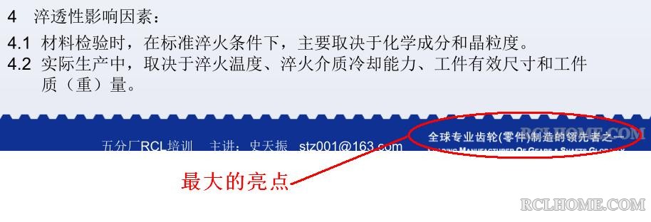

发表于 2014-5-22 12:05:36 | 显示全部楼层
搬运工 发表于 2014-4-2 16:10
外部条件影响的是淬透层深度,改变不了“淬透性”这样一个材料的固有属性。 ...
高工请看截图{:soso_e113:}
发表于 2014-5-22 12:26:47 | 显示全部楼层
        这个资料把水搅得更混了!能否说明它的出处?

发表于 2014-5-22 12:57:24 | 显示全部楼层
来源于浙江某企业的热处理培训课件。

发表于 2014-5-22 14:06:11 | 显示全部楼层
杨老师,看蓝色区域的主讲人

发表于 2014-5-22 14:07:08 | 显示全部楼层
夏日凉风 发表于 2014-5-22 12:57
来源于浙江某企业的热处理培训课件。
凉风哥,对该企业很是熟悉?从何处了解到浙江的企业?还是培训课件?
发表于 2014-5-22 14:28:50 | 显示全部楼层
小朱 发表于 2014-5-22 14:06
杨老师,看蓝色区域的主讲人
          我看到了,原来是我的老乡史大侠!
           但老乡归老乡,大侠归大侠,我不认同老乡大侠的观点
