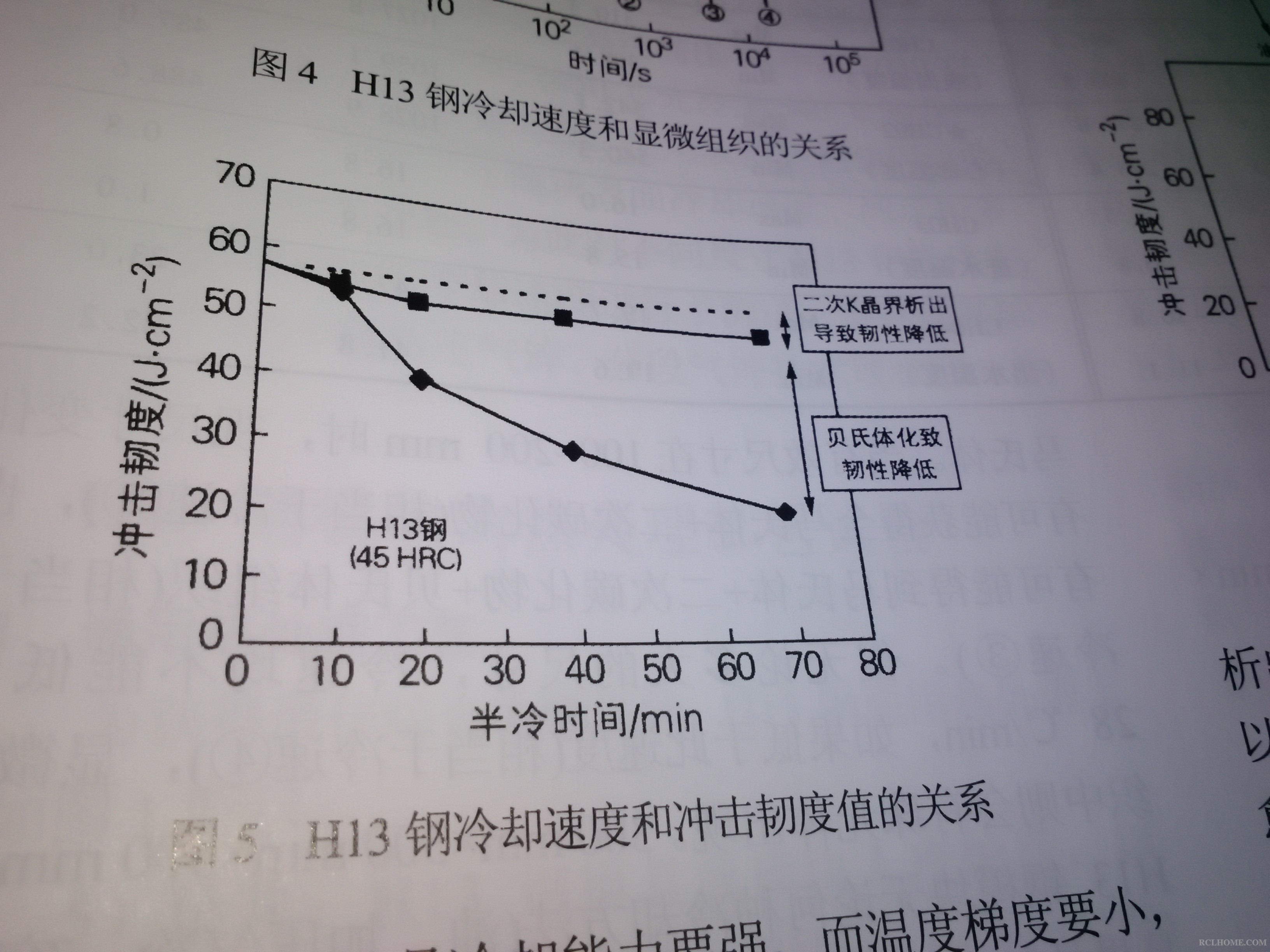

发表于 2014-5-29 10:51:02 | 显示全部楼层
H13中贝氏体对冲击韧性的影响比二次碳化物大。
85
267
267
发表于 2014-5-29 12:27:33 | 显示全部楼层
汤工是个有心人.
说实话,晶间碳化物影响是理论上的,到底晶间间碳化多少以及影响多大没有具体数据.
有人说只要不出现网状碳化物就行.
也有人说现在材料经过工艺改良,可以减少晶间碳化物析出.
北美热处理对晶间碳化的影响比较强调.中国及日本主要强调急冷.
比如,我以前做模具热处理(在国企和日本企业)时,模具出炉后,用几台强力风机冷却到500-600度下油,效果也很好.
发表于 2014-5-29 13:44:51 | 显示全部楼层
这个贝氏体属于什么形态的贝氏体呢?
发表于 2014-5-29 13:55:31 | 显示全部楼层
可能存在误区:大郎的图指贝氏体化。
85
267
267
发表于 2014-6-5 08:15:04 | 显示全部楼层

发表于 2014-6-5 08:28:37 | 显示全部楼层
王运金 发表于 2014-6-5 08:15
以我的理解,汤工指的是粗晶贝氏体.
细晶贝氏体是个好东西,强韧性都不错. ...
王工,这个粗晶贝氏体是指上贝氏体吗?
85
267
267
发表于 2014-6-5 09:29:53 | 显示全部楼层
所以因为 发表于 2014-6-5 08:28
王工,这个粗晶贝氏体是指上贝氏体吗?
不一定是上贝氏体.长针状贝氏体也属于粗晶贝氏体.
贝氏体的针不受晶界限制(这与马氏体体针不一样),在回火时很容易长大,对基体有割裂作用.
说实话,我是实用主义者,经常会突破理论禁区.我喜欢降温淬火来处理中大型模具,以达到"细晶强化"作用.
有人说降温淬火会牺牲"红硬性",我对"红硬性"的理解是抗高温回火能力,通过特殊的回火工艺,降温淬火也能有很好的抗高温回火能力.
以上是我个人的理解,不足为凭.
