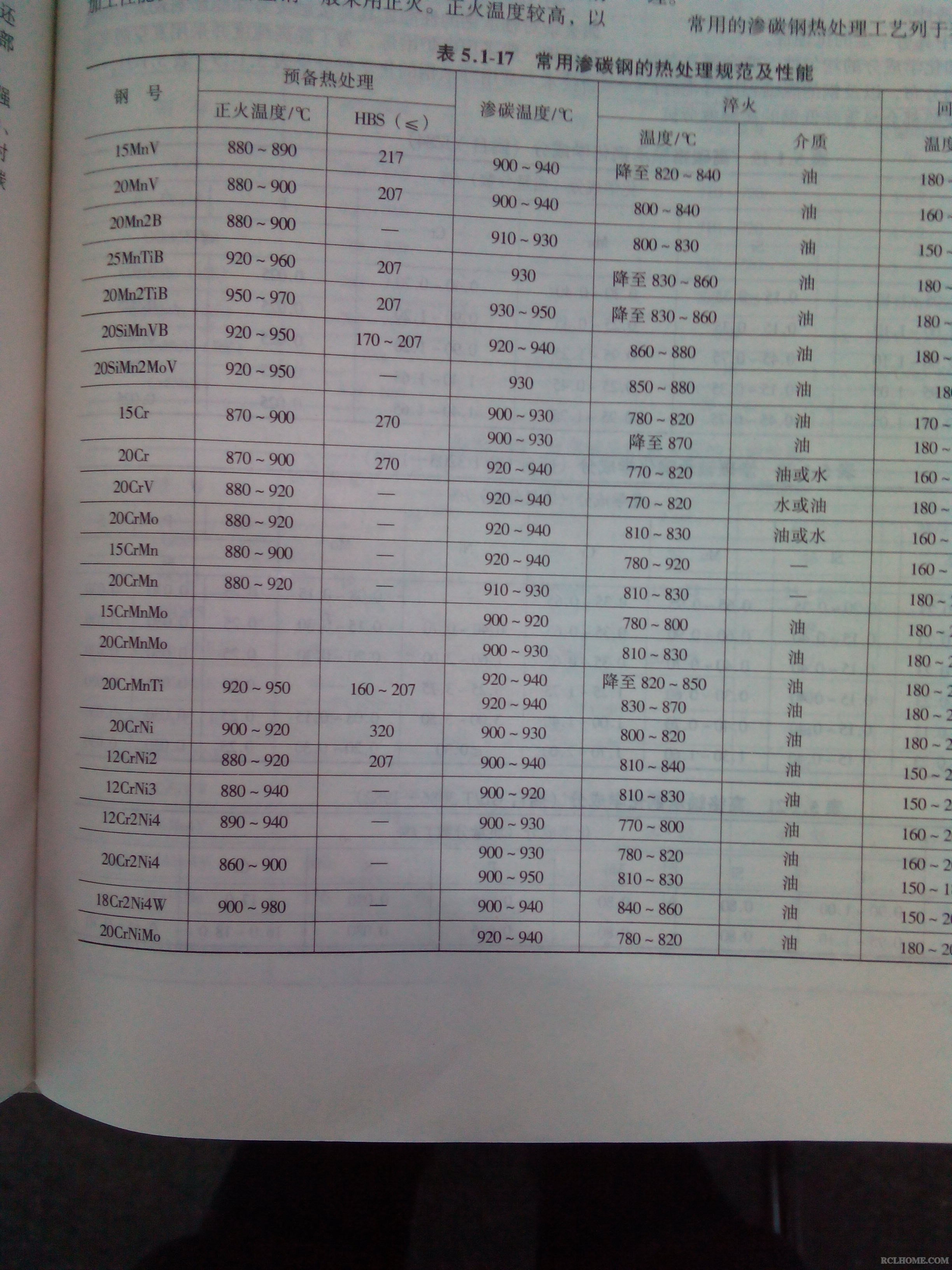

①不能要求渗碳零件的正火温度一定要高于渗碳温度;氮化是这么要求的,但是渗碳 ...
你太有才了。
上面五个字是我个人的观点啊。
不管是对是错,还是将这个截图传上来。

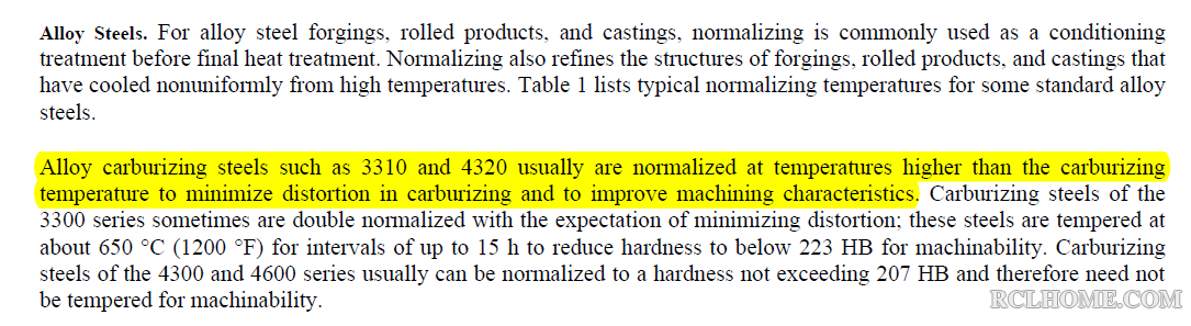

发表于 2014-7-22 21:52:56 | 显示全部楼层
摘自美国金属手册一段话(黄色英文)
合金渗碳钢 如3310 4320 通常正火温度高于渗碳温度,可以降低渗碳变形,提高加工性能。           仅供参考!
Normalizing of Steel
你试着解释一下这句话的含义。  发表于 2014-7-23 06:42

发表于 2014-7-22 22:56:12 | 显示全部楼层
心情 发表于 2014-7-22 21:52
摘自美国金属手册一段话(黄色英文)
合金渗碳钢 如3310 4320 通常正火温度高于渗碳温度,可以降低渗碳变形 ...
并不反对高于渗碳温度进行正火预备热处理。
特别是齿轮行业,基本就有一个潜规则,正火温度高于渗碳温度。
比如4320,8620,8720等一类的材料,合金含量不是太高,没有任何问题。
但是某些高合金含量的材料,这样做,有点不合适吧?
我的一个观点:如何去做,是很重要的;为什么这么去做,是更重要的。
我们再考虑一下,为什么要高温正火?某些材料正火后为什么要高温回火?难道仅仅是降低硬度?晶粒粗大是在哪一步造成的?怎么做可以细化晶粒?如何避免组织遗传?某些材料高温正火会产生什么后果?
这些问题我也反反复复思考过,最后我认为:对于大多数的渗碳材料,做高温正火是有必要的;但是对于某些高合金材料,做高温正火的的意义并不大;如果能够确保切断组织遗传,正火后晶粒粗大要比晶粒细小更有优点——至于技术要求正火后晶粒细于5级,也没有想明白那样要求的目的是什么?但人家那样要求,咱还得满足。
曾经和一德国材料工程师交流过:他们从来没有要求预备热处理后晶粒要细小,只要保证最终产品晶粒细小则可以。他们更愿意把预备热处理后的晶粒做的粗大一些。
如有不对之处,多多指教,共同探讨学习,谢谢。
发表于 2014-7-23 06:40:35 | 显示全部楼层
摘自美国金属手册一段话(黄色英文)

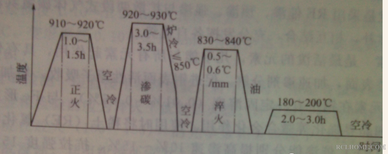

“合金渗碳钢 3310、 4320 通常正火温度高于渗碳温度, 这句话的意思是再也简单、明了不过了。
这里的“如”、“通常”可是关键字哦。
你看看下面这几句话:
1.合金渗碳钢 如3310 4320 通常正火温度高于渗碳温度
2所有.合金渗碳钢正火温度一定要高于渗碳温度。
3.相当一部分合金渗碳钢如20Cr、20Cr2Ni4的正火温度是低于渗碳温度的.
我们不管这几句话的正确如()否,只仔细推敲一下这几句话所要表达的意思。
发表于 2014-7-23 07:20:34 | 显示全部楼层
摘自美国金属手册一段话(黄色英文)
标记为黄色字体的那段英文文字可以有几种不同的理解,要结合前后文的意思去解读。另外,我认为你对这段文字的翻译也不是特别的精准。

发表于 2014-7-23 08:55:14 | 显示全部楼层
Adam 发表于 2014-7-23 08:12
呵呵,那些大人物一般不编书的,能看一眼就不错了
但主编还必须是人家,不然谁买啊,
国人信专家,你们知 ...
书籍出版,不排除包括印刷在内的一些错误,在没有任何其它依据的情况下,我们至多只能是怀疑而不能是否定截图中数据的正确性的 。
你能指出来我上传的那个有关渗碳钢预备热处理正火温度截图中哪些地方存在有错误吗?一点或是几点都行。
再上几个截图。
在这个《热处理技术手册》编委会编委面前,我或者说是我们还都什么都不是,你是否也同样以为呢?

发表于 2014-7-23 10:12:25 | 显示全部楼层
搬运工 发表于 2014-7-22 17:38
真有“正火温度不能低于渗碳温度”的建议(或倡议)吗???
这让我感到很惊讶耶。
那我就在本楼再次上传 ...
         你上传这些截图大家都已看到,没必要反复上传。你是不是认为多传几遍大家就能接受了?其实,你上传第一遍老孤就接受了,只是老孤多次提出请你讲解一下,880°C和930°C正火,有什么不同?分别适用于什么条件下?可是你却一直回避
45钢用930°C正火会是个什么样的结果啊?  发表于 2014-7-23 16:41

发表于 2014-7-23 12:01:19 | 显示全部楼层
小朱 发表于 2014-7-21 10:58
高工,我们这里运用的是正火加高回   930正火,然后640高回后随炉冷却。这样的工艺做为预先热处理。 ...
孤总讲了,我在回避。
那就再说几句吧。
1.关于你所说:“高工,我们这里运用的是正火加高回   930正火,然后640高回后随炉冷却。这样的工艺做为预先热处理”。
我壮着胆子来回复一下你:
你们集团公司有一个真正的渗碳热处理专家,以我的生产经验判断,这位专家是不会对20Cr2Ni4采用930°C的正火温度进行渗碳前的预备热处理的,你在生产现场,可以仔细核对一下工艺文件,这之后你再给个回复吧?
2.前面有会员提到“20CRMNTI 正常正火温度该是950,20CR2NI4正常正火温度935,20CR2NI4,A是典型军品高强度齿轮料,我们没有少干。知道一些。”
我很希望知道哪里 有“20CR2NI4正常正火温度935”这个资料?
3.版主Tom说到:“950℃均温后保温至少1h,空冷或雾冷,650℃回火,经正回火的试样按照EN-ISO 643-2003正常做出来晶粒度在6级以上。“
我同样希望知道这是个什么资料上讲的,能上传这些资料吗?
这里没有别的意思,就是想学习一下。
4.我们的孤总也说到‘了”这个材料可以采用930~940°C正火+650~680°C高温回火,正火冷却时应强风吹冷,正火+高回后晶粒度可达6~7级”,
我想你是不是能再确认一次,我很希望与你的朋友进行电话沟通,同样没有别的意思,就是想学习一下。
5.至于说有会员提到的“正火温度高于渗碳温度是齿轮行业默认的潜规则”及“你可以查查一些世界级的齿轮企业的标准就知道了”,
我想说的是:我不管什么行业不行业的,我只需要你能拿出一个20Cr2Ni4材料正火工艺文件的截图上来即可,并不一定非得要是 世界级的齿轮企业的,任何行业都可以。

发表于 2014-7-23 17:14:36 | 显示全部楼层
孤鸿踏雪 发表于 2014-7-23 10:17
我看你真是不辜负“中华杠神”这一美誉!
        关于正火温度高于渗碳温度的目的我前面已经解 ...

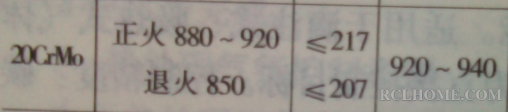

124楼的截图怎么跑到111楼去了。
拜托孤总再看一遍 截图。
你数数:  有几个牌号的材料是正火温度高于渗碳温度的?
            又有几个牌号的材料是正火温度低于渗碳温度的?
你还坚持认为 所有渗碳钢的正火温度一定要高于渗碳温度吗?

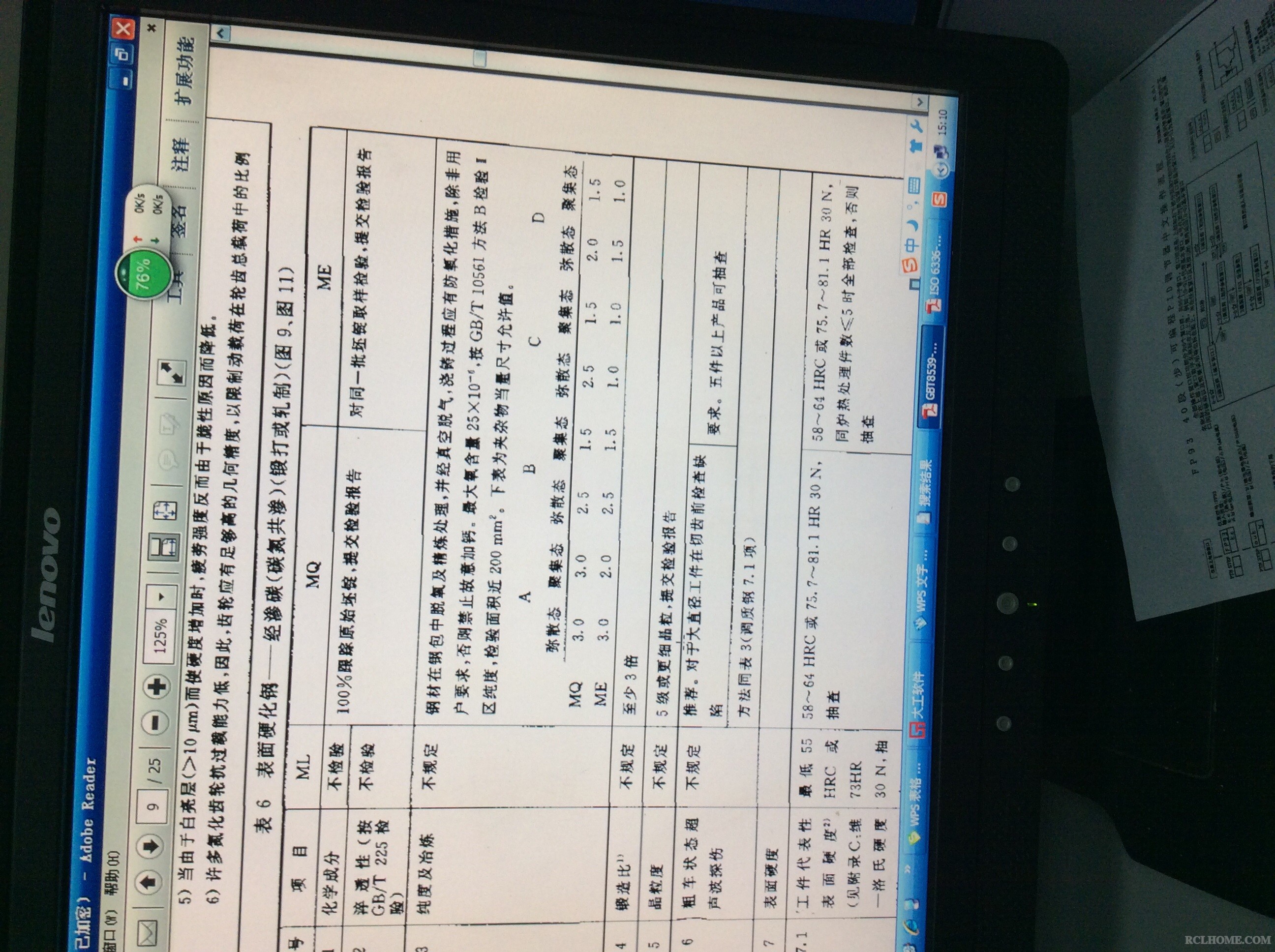

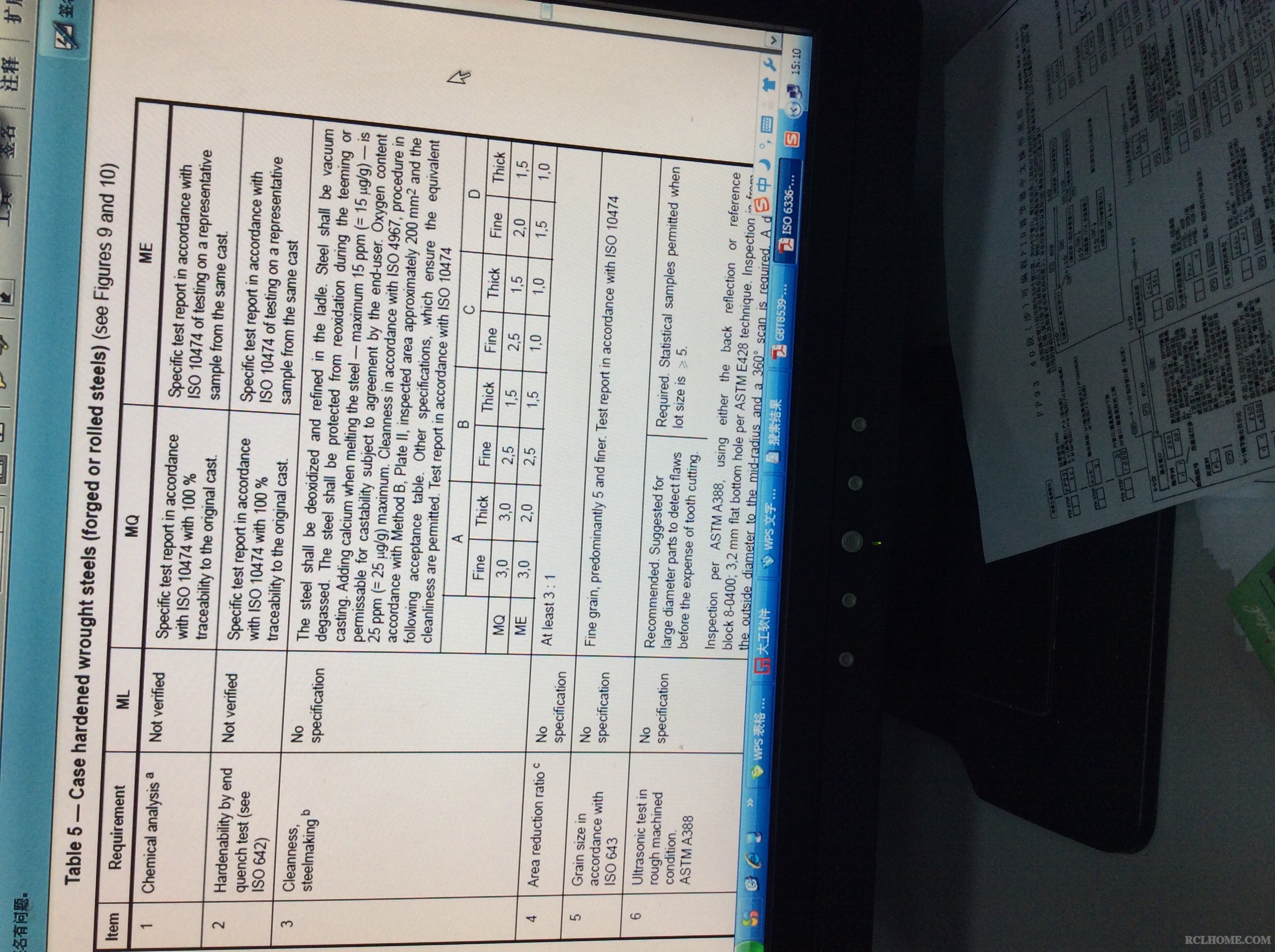

晶粒度要求细于5级是有出处的。
在ISO 6336 和GB/T 8539 中有相关内容。详见截图 image.jpg
搬运工 + 20 立此存照

1.标准规定零件渗碳前奥氏体晶粒度大于等于5级。

发表于 2014-7-24 12:39:22 | 显示全部楼层
cnszgong 发表于 2014-7-24 12:21
个人观点:您说的20Cr和20CrMo等材料也是可以做齿轮的,但是只能做ML级别(对晶粒度不做要求)。
l ...
1.晶粒度问题也要具体问题具体分析。
  你将20Cr用950°C正火试试看或者正常温度正火、渗碳直接淬火试试看,现在很多非正规、非大型的小企业都在这么做呢,心部组织不作任何要求的也有。
2.能否上个截图,我看看究竟是讲的什么内容?
发表于 2014-7-24 13:45:36 | 显示全部楼层
搬运工 发表于 2014-7-24 12:39
1.晶粒度问题也要具体问题具体分析。
  你将20Cr用950°C正火试试看或者正常温度正火、渗碳直接淬火试试 ...
ML 级是指材料品质和热处理最低要求时取得的疲劳极限;
MQ 级是指材料品质和热处理质量中等时取得的疲劳极限;
ME 级是指材料品质和热处理质量很高时取得的疲劳极限。
孤鸿踏雪 + 10 感谢扫盲
发表于 2014-7-24 14:04:52 | 显示全部楼层
MQ 级是指材料品质和热处理质量中等时取得的疲劳 ...
哦。
似乎整明白了一些。
谢谢回复。
那是不是说ML 级的齿轮可以不执行标准中要求的“渗碳前晶粒度级别大于等于5级”?
这个ML 级的齿轮渗碳前晶粒度多大都行?
如果是这样,那20Cr和20CrMo的正火就比较好整了。
再有,能否上传一个20Cr和20CrMo只能做ML 级的齿轮的相关标准或资料?
