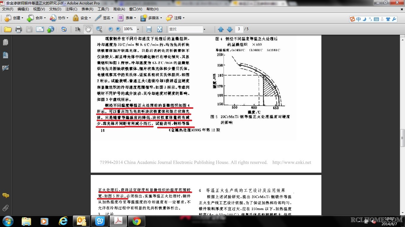

平衡冷却图告诉我们A1线在727C,连续冷却热力学告诉我们Ar1线在A1线以下2 ...
你说“平衡冷却图告诉我们A1线在727C”,这是哪个老师讲给你听的?
一个接一个的概念错误?
发表于 2014-8-7 19:54:46 | 显示全部楼层
aaron01 发表于 2014-8-7 10:04
20CrMnTi 材料大家都熟悉吧,Ar1温度690C,如果客户要求硬度小于160HB,恐怕我们不得不用较高的等温温度来 ...
先看看贴图中说的:
1,均为先共析块状铁素体加细片状珠光体
2.不允许冷却过程中有明显的先共析铁素体析出。
严工不是反复的问到等温正火组织问题吗?
你的贴图里就有。
严工不是说刘先生只说到等温温度高,片间距就大一点吗?
注意:这里说到的等温正火组织:先共析块状铁素体加细片状珠光体
之后我再回复其它问题。

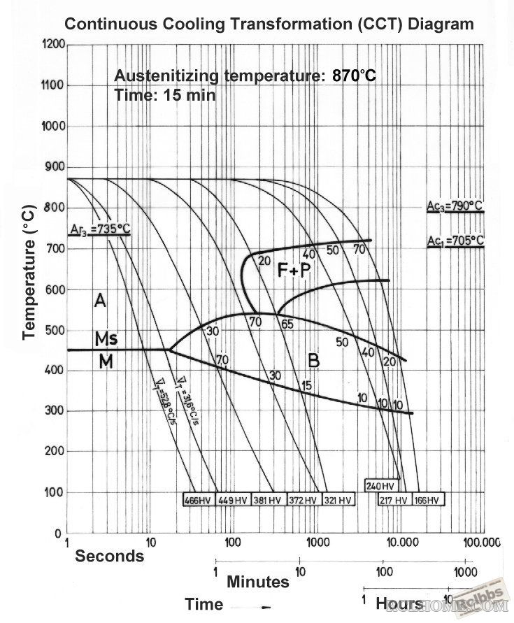

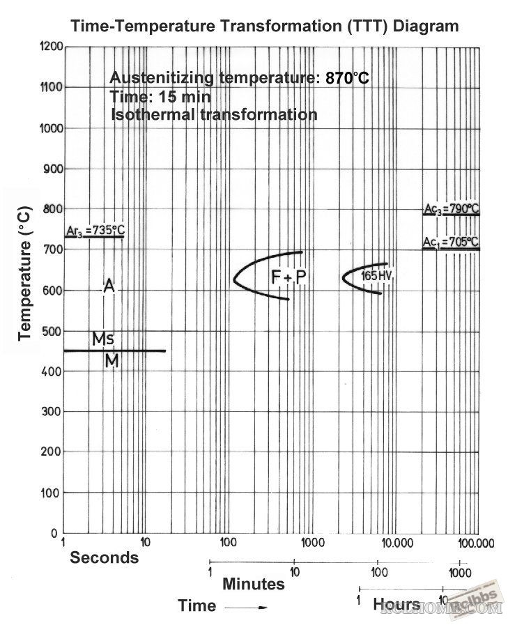

 楼主| 发表于 2014-8-7 23:17:25 | 显示全部楼层
17CrNiMo6的C曲线和S曲线
搬运工 + 10 谢谢上传。

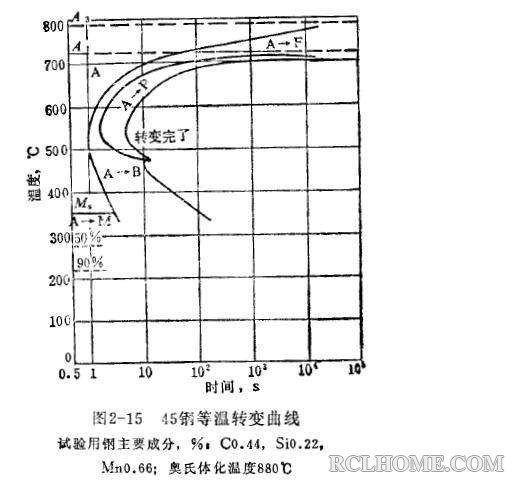

1.你只注意到了左移、右移,前面147楼的截图你仔细看过没有?
2为什么.相同加热规范不同材料会出现有鼻尖温度不同这个情况?你自己先思考、思考?
为什么相同材料不同加热规范会出现有鼻尖温度不同这个情况?也请你自己先思考、思考?
我不理解你为何不理解鼻尖温度会上下移动。
3.上下移动幅度不能是某个领导说了算的,实际是多少,那它就是多少,
  再上一遍那个45钢的TTT截图吧,你看鼻尖温度移动了多少?

发表于 2014-8-8 07:03:23 | 显示全部楼层
孤鸿踏雪 发表于 2014-8-7 23:17
17CrNiMo6的C曲线和S曲线
谢谢上传。
这个TTT图的实验条件是奥氏体化温度870°C,而论文里的工艺温度是920°C,这就是我反复说到的拿一个条件下获得的数据去说另一个条件下发生的事情,并不总是能靠得住的,首先就应该有这样的概念。
再有,试验条件里不能缺了化学成分,这个也影响到试验结果。我们平时看到的诸如某某材料的某某某温度是多少多少,那也只是取的某个具体牌号材料的一个代表值。

 楼主| 发表于 2014-8-8 10:58:01 | 显示全部楼层
搬运工 发表于 2014-8-8 07:03
谢谢上传。
这个TTT图的实验条件是奥氏体化温度870°C,而论文里的工艺温度是920°C,这就是我反复说到的 ...
        您是否可以提供一个920°C奥化的TTT图或CCT图?
       另外。17CrNiMo6为什么要采用920°C奥化?

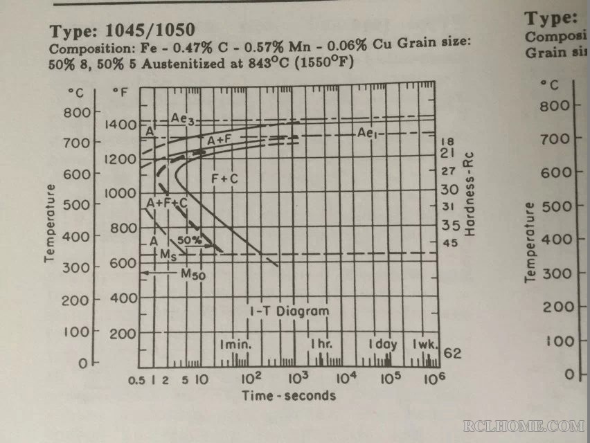

你反复说的这个45钢的例子,你有没有核对过那张850度TTT图的准确性?
我也上张C曲线给你看看吧,看清楚,奥氏体化条件是843C,两张图C曲线拐点差了多少?
在这个帖子里,你说了很多次别人概念不清了,你可以自己去数数有多少次,你的概念是建立在这张错误的45钢C曲线图上的吗? 这个概念对吗?
我就问你,C曲线拐点上移的机理是什么?

我想45钢的TTT曲线不难找吧?核对一下那么难?
发表于 2014-8-8 11:42:41 | 显示全部楼层
45钢在1050C奥氏体化,拐点温度是520C左右;
在880C奥氏体化,拐点温度还是520C左右;
你还坚信奥氏体化条件影响C曲线拐点温度吗?
