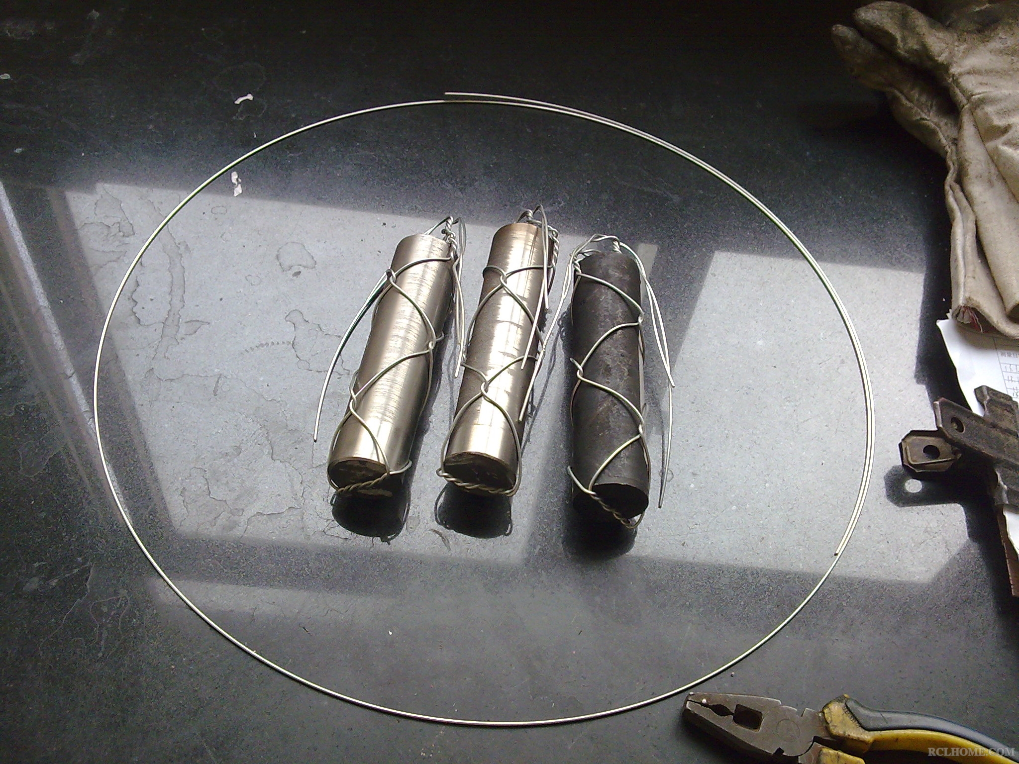

发表于 2013-4-5 20:02:59 | 显示全部楼层
图像270.jpg 盐浴炉技能之一、工件捆扎。
所以因为 + 20 感谢上传!
 楼主| 发表于 2013-4-5 20:12:25 | 显示全部楼层
cnszgong 发表于 2013-4-5 20:02
盐浴炉技能之一、工件捆扎。
这个工件的捆扎我们叫打网套!
因为工件的形状多种多样,工件的捆扎有许多方法!
发表于 2013-4-5 20:18:54 | 显示全部楼层
我们以前加工批量大的零件、网套上重复使用的。
淬完火就解套、去套下一个零件。

发表于 2013-4-6 13:21:54 | 显示全部楼层
是铁丝吗?如果批量大使用不锈钢的不是成本更低吗?
 楼主| 发表于 2013-4-18 09:14:55 | 显示全部楼层
没有看明白
