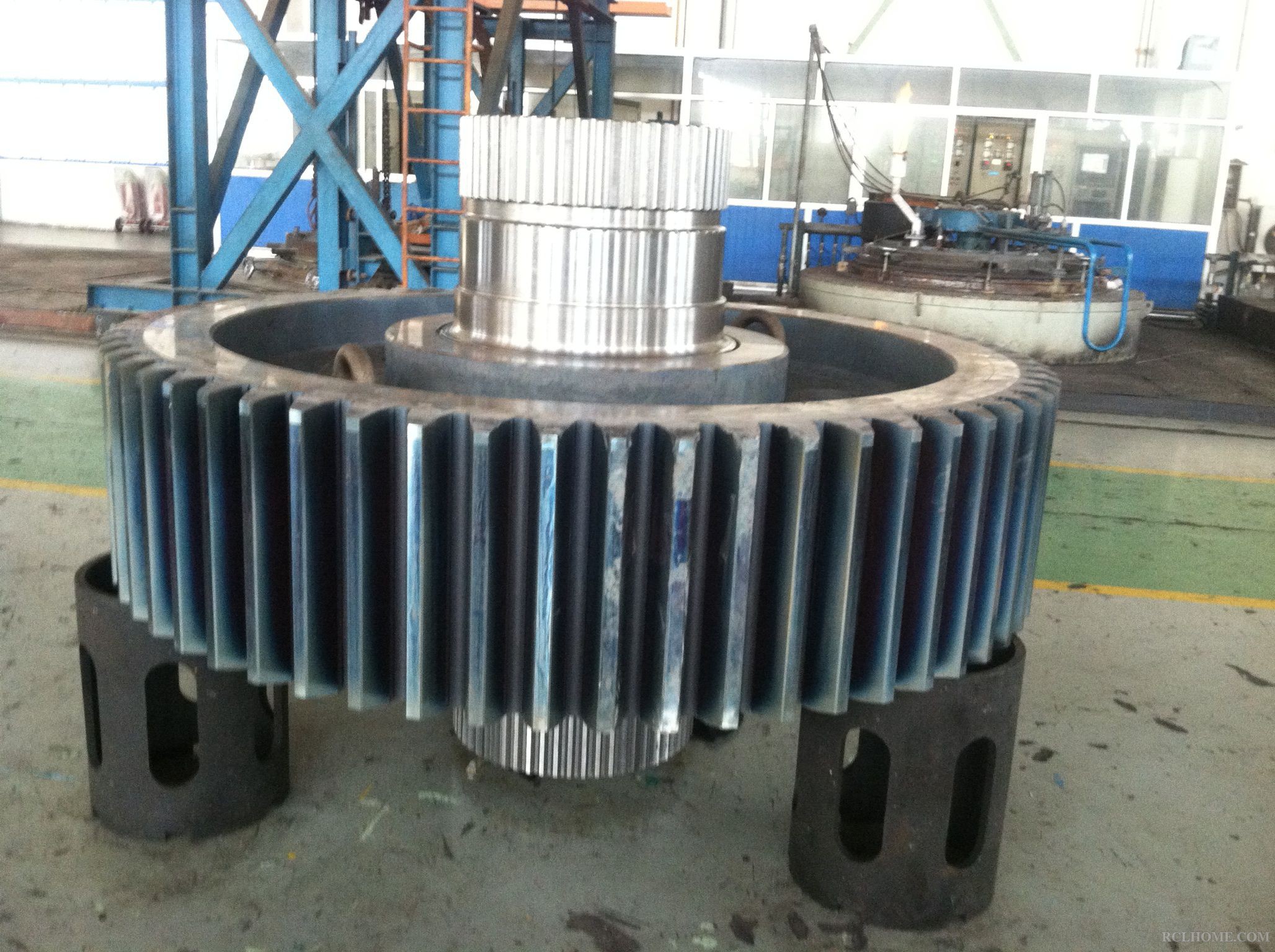

发表于 2016-10-23 23:26:18 | 显示全部楼层
qibao9891 发表于 2016-10-23 23:11
知道就快说。
杨版那正着急上火。
发表于 2016-10-23 23:31:50 | 显示全部楼层
发表于 2016-10-23 23:33:39 | 显示全部楼层
qibao9891 发表于 2016-10-23 23:31
这是在热套装吗?
是的。而且超过渗碳淬火后低温回火温度好多,保温8小时。
发表于 2016-10-23 23:49:19 | 显示全部楼层
发表于 2016-10-23 23:52:20 | 显示全部楼层
qibao9891 发表于 2016-10-23 23:49
如前所说的挤压后,再稍提一点回火温度就不一定降硬度,还有可能升硬度。 ...
是的,这可能和其挤压时零件的表面温度有关。

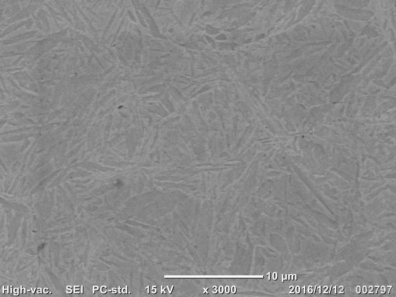

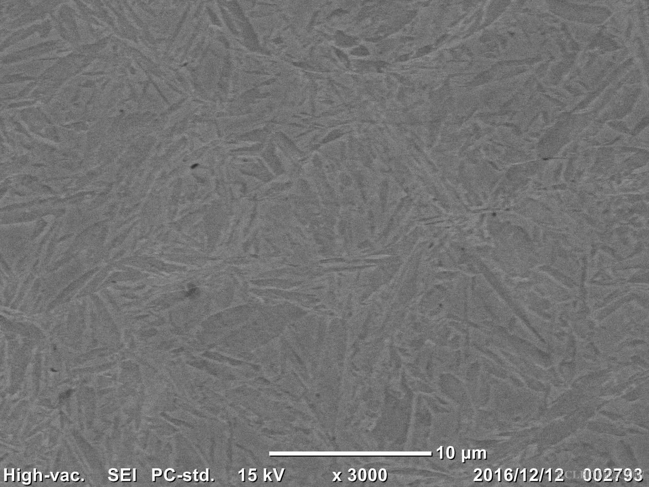

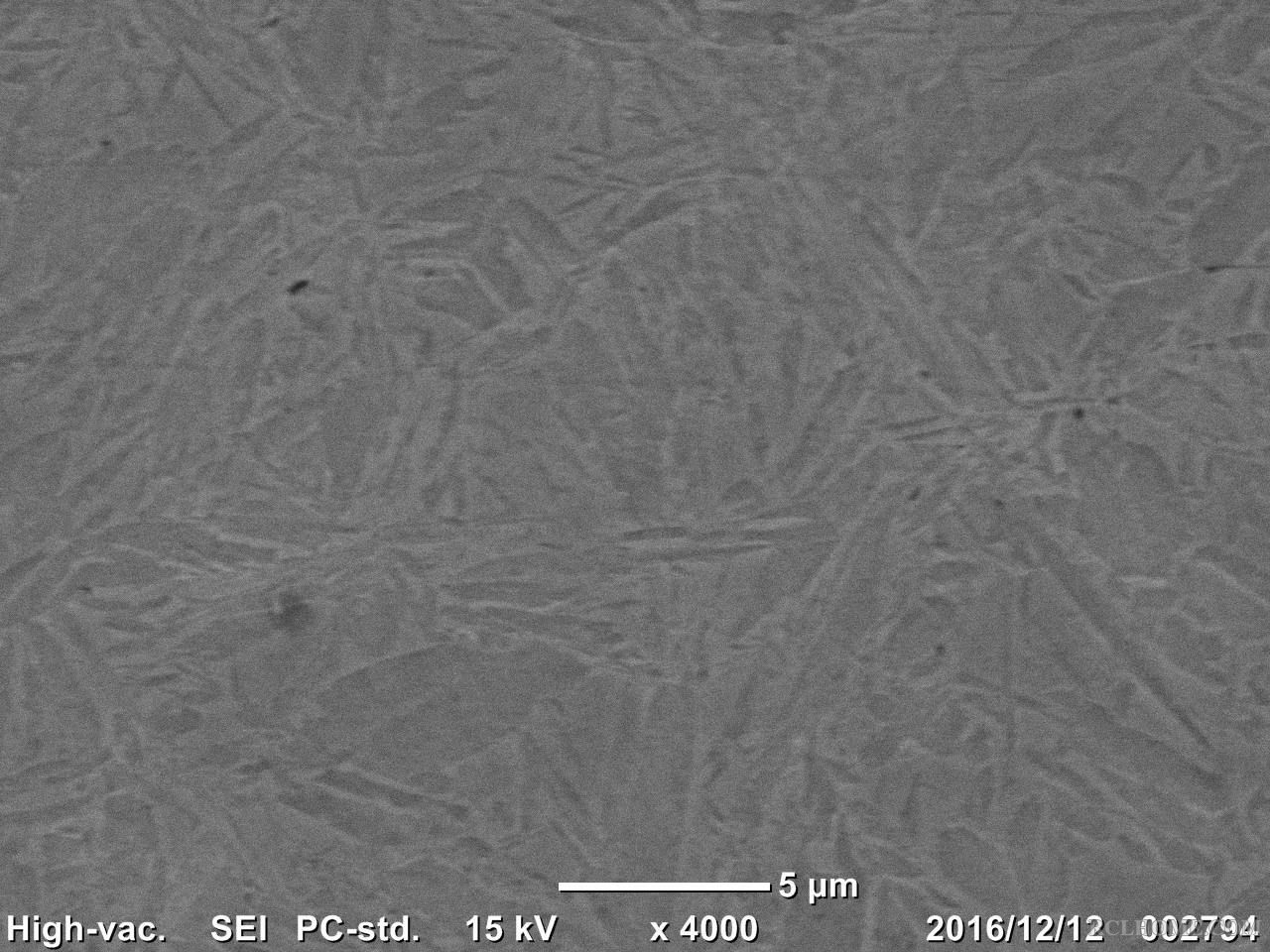

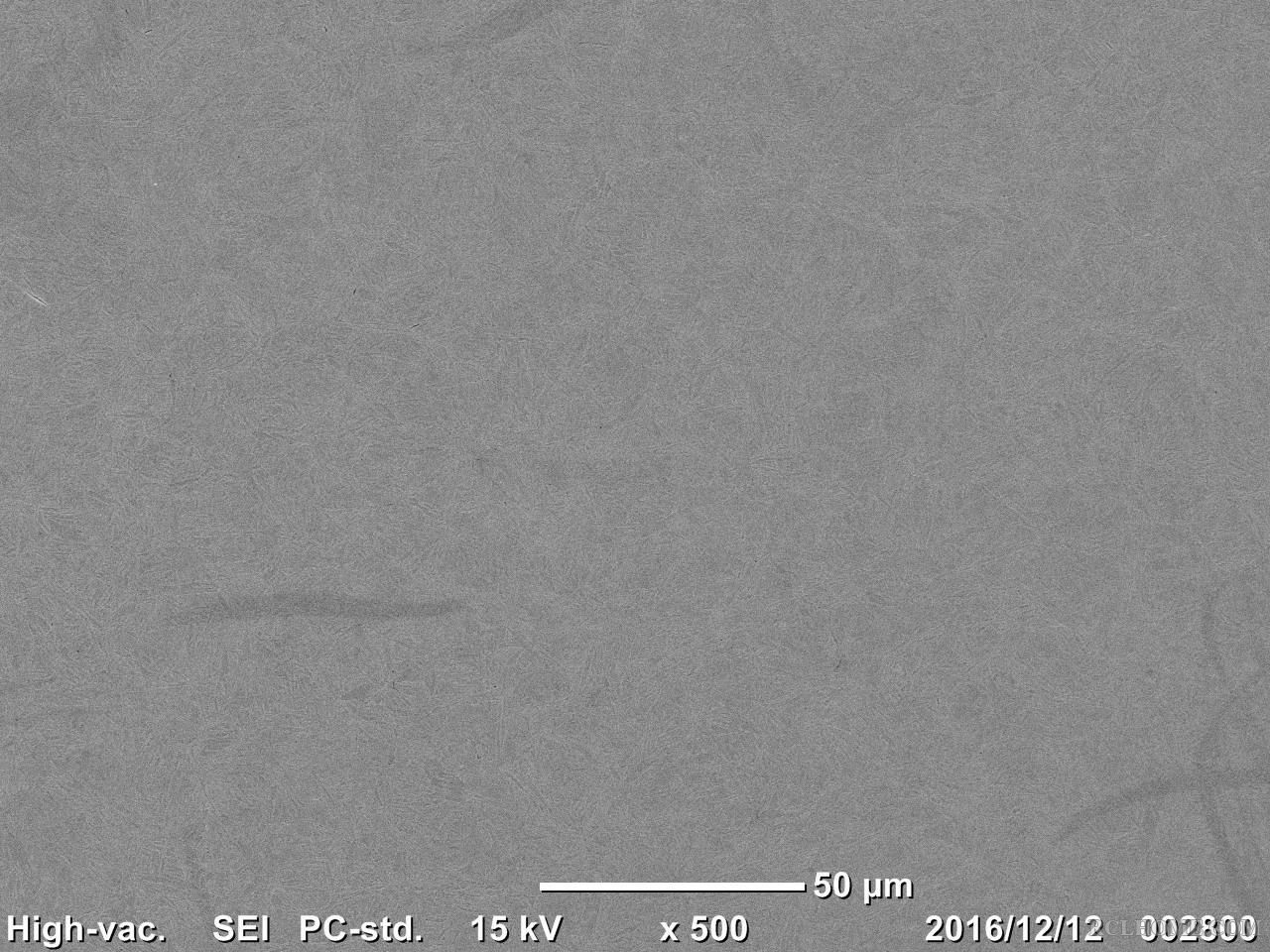

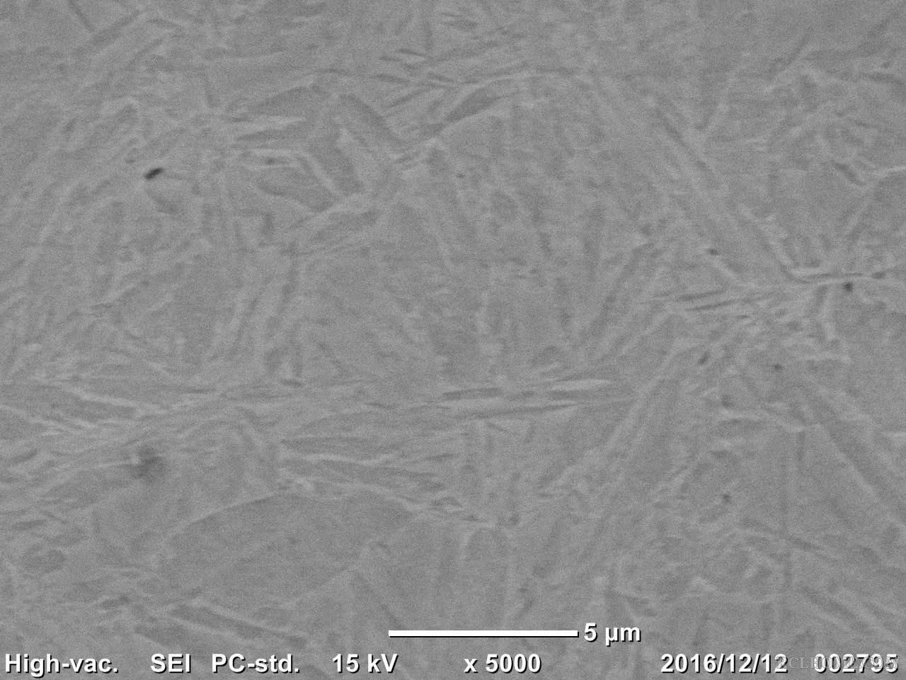

发表于 2016-12-13 09:47:50 | 显示全部楼层

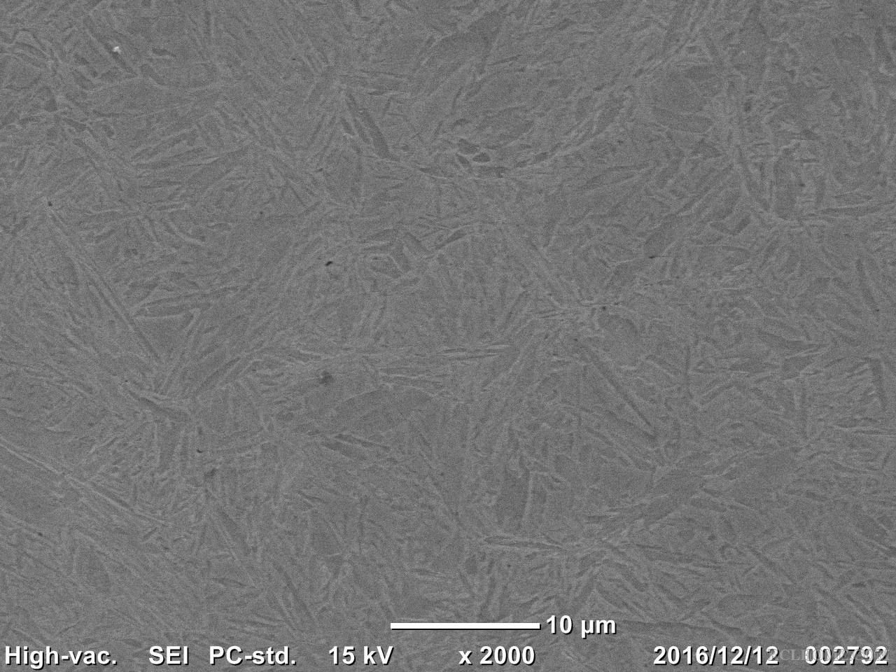

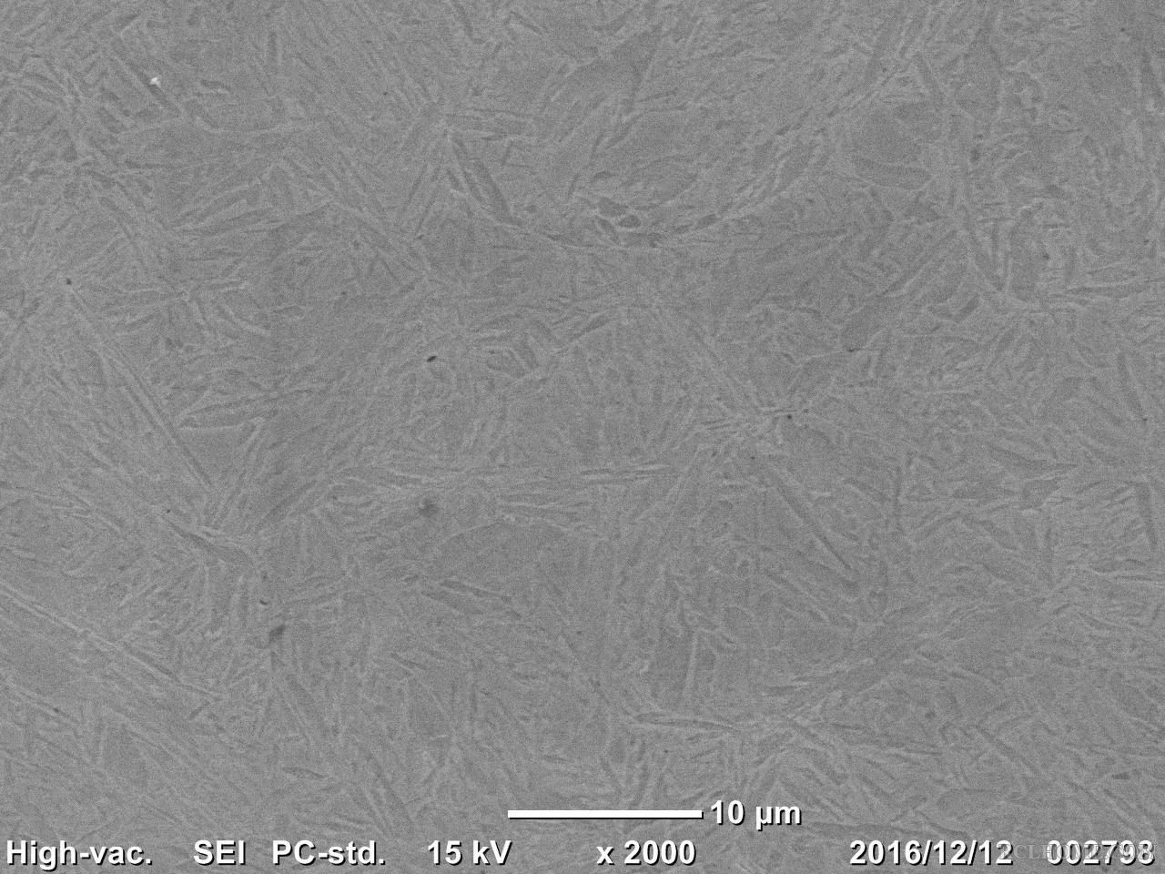

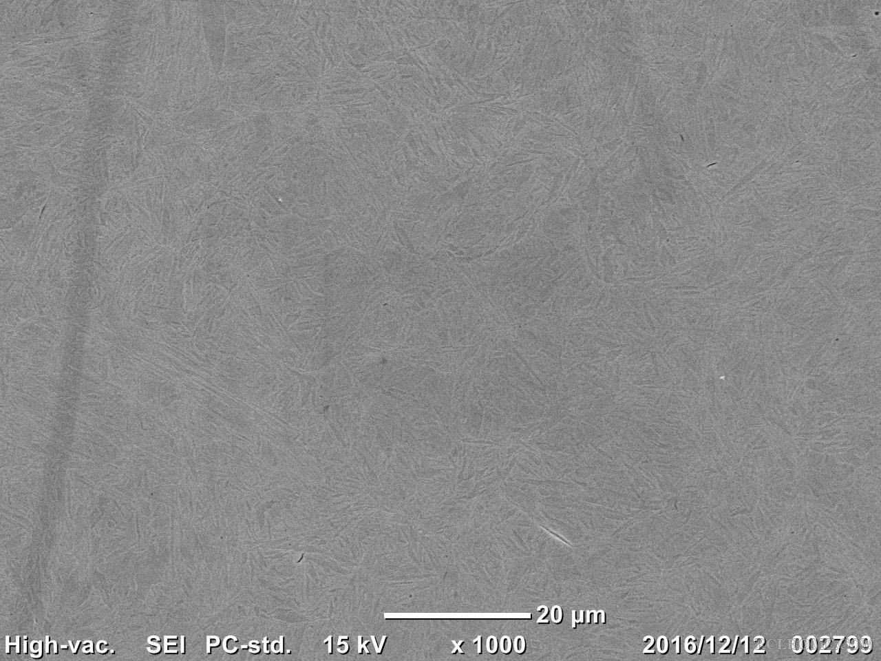

           为了尽可能搞清这个主题所描述的问题形成原因,我们的清淡专家将这个产品的剖切试样又进行了一次电镜分析,现在,我把它传上来,供大家分享、欣赏和进一步交流分析
发表于 2016-12-13 09:49:20 | 显示全部楼层
           具体拍摄情况(如位置或其它细节),还请清淡加以说明
发表于 2016-12-13 09:49:56 | 显示全部楼层
2000倍的
发表于 2016-12-13 09:50:33 | 显示全部楼层
3000倍
发表于 2016-12-13 09:51:55 | 显示全部楼层
4000~5000倍
发表于 2016-12-14 16:37:35 | 显示全部楼层
如果将非机加工面和机加工面做个对比,可能看得更清楚。
