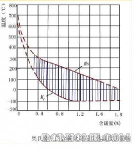

aaron01 发表于 2013-5-9 21:56
哦,想起来了,不过那是牵涉到残奥转变的,在这个例子里不适用,低碳合金钢心部不存在残奥转变问题,没有 ...
你好,铁匠,我有一处不明,为什么低碳合金钢心部不存在残奥转变问题,没有残余奥氏体?

 楼主| 发表于 2013-5-10 19:09:53 | 显示全部楼层
笑靥 发表于 2013-5-10 18:07
你好,铁匠,我有一处不明,为什么低碳合金钢心部不存在残奥转变问题,没有残余奥氏体? ...
查下Mf点就可以知道了{:soso_e120:}

发表于 2013-5-10 20:01:02 | 显示全部楼层
aaron01 发表于 2013-5-10 19:09
查下Mf点就可以知道了
哦,知道啦,室温已经转变完成啦

发表于 2013-5-10 20:06:38 | 显示全部楼层
搬运工 发表于 2013-5-10 19:58
低碳合金钢淬火后残余奥氏体会有的!量的问题!
只能说光镜下不能观测到这样的残余奥氏体。
这么说对吗? ...
哦,看啦下版主的贴图啦,低碳钢<0.4%a在室温下已经转变完成啦

发表于 2013-5-10 20:17:47 | 显示全部楼层

为什么呢?我看啦版主的图,觉得低于0.4的碳钢在室温下马氏体已经转变完成啦,高工指的是合金么,将合金元素转变成碳当量?小子愚钝,请教说明

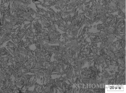

铁素体讲得差不多了,复习一下,再出道思考题,看看这个图里是什么组织,形成原因是什么?
大家各自想好了用一个帖子回答吧,暂时不揭晓答案,不回答问题,所有资源就这张图,没有其他额外信息了。
晚上9点以后公布答案,铁匠再根据答题情况给予加分奖励。

发表于 2013-5-11 15:24:13 | 显示全部楼层
白色组织 铁素体, 黑色组织 马氏体,材料不锈钢
aaron01 + 10 鼓励鼓励第一个交卷的,呵呵

补充一下,铁素体的话,请指出是何种类型的铁素体,是未溶铁素体还是析出铁素体?

发表于 2013-5-11 15:47:17 | 显示全部楼层
aaron01 发表于 2013-5-11 15:27
补充一下,铁素体的话,请指出是何种类型的铁素体,是未溶铁素体还是析出铁素体? ...
未溶铁素体,感觉是马氏体型不锈钢 加热后处于奥氏体和铁素体两相区,淬火后奥氏体转变马氏体,铁素体被保留下来。。。
一种意见,暂不评论,留待晚上一起。  发表于 2013-5-11 15:49

发表于 2013-5-11 19:34:16 | 显示全部楼层
铁素体析出成块状和条状分布大小不一,马氏体成点状或与针状铁素体交错分布,双相钢,冷却速度太慢

发表于 2013-5-11 20:12:06 | 显示全部楼层
憋了一天了。
娃娃猜一个:
应该属于耐酸不锈钢之类的材质,如1Cr13等等,淬火组织:马氏体+铁素体。
此种组织有个特性:加热温度越高,铁素体含量越多,因为是高温铁素体。
娃娃总算是错了一题,不得分!  发表于 2013-5-11 21:14

好啦,时间到,铁匠开始收考卷了,先说娃娃答案吧,娃娃有点钻牛角尖了,铁匠前面说过是复习题,当然不会出那么复杂的高温铁素体题目,而且本主题一直围绕的问题只有一个,在室温淬火组织里,留下的是不是铁素体,是未溶的呢?还是析出的?
 楼主| 发表于 2013-5-11 21:09:19 | 显示全部楼层
本题的材料是20Cr渗碳淬火后,800C重新淬火的组织,铁素体是未溶铁素体,在铁素体里还是有岛状的马氏体。综合大家的回答,满分100分,心情的答案最接近,可惜说材料干什么?错了一点点,得80分。
娃娃,只对了铁素体三个字,还误导同学,所以本来要奖励的分数全扣完!
