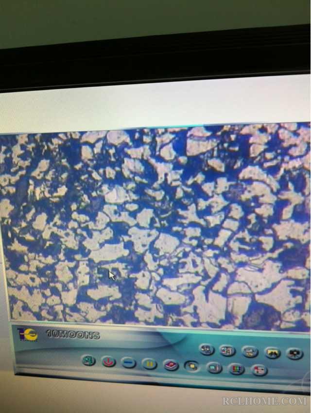

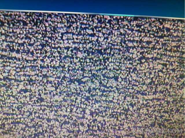

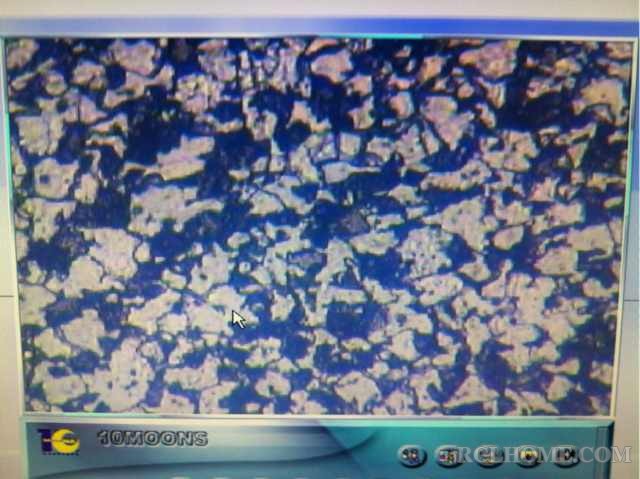

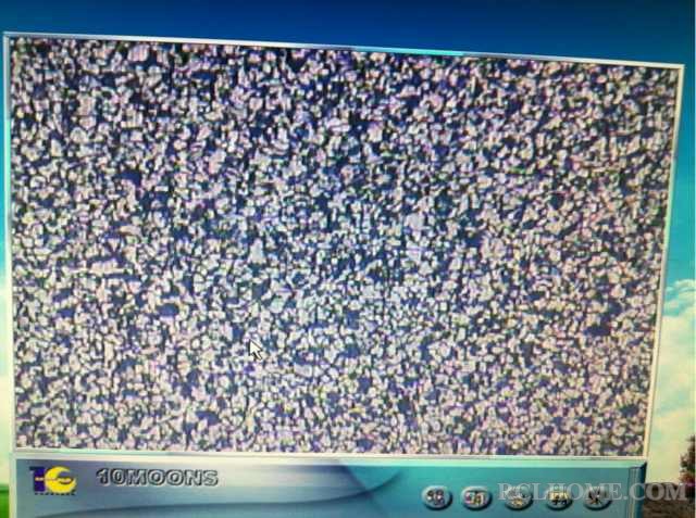

版主你好,我上传两张正火的金相图片。你看看有没有问题,前面两张100X,后面400X,最后一张为以前做出来组织粗大的。

发表于 2013-7-18 12:44:46 | 显示全部楼层
毛毛的 发表于 2013-7-18 12:32
娃娃版主请看看我发的图片。有没有什么问题?
大的问题没有。
只是建议炉内缓冷至680度左右空冷会好些。

 楼主| 发表于 2013-7-18 12:53:31 | 显示全部楼层
吉祥如意 发表于 2013-7-18 12:44
大的问题没有。
这个产品是别人正火的,以前我不是渗碳后老是心部组织粗大吗?也一直没有上传。想请你看一下正火有没有问题。
发表于 2013-7-18 12:57:18 | 显示全部楼层
毛毛的 发表于 2013-7-18 12:53
这个产品是别人正火的,以前我不是渗碳后老是心部组织粗大吗?也一直没有上传。想请你看一下正火有没有问 ...
仍有一定量的不平衡组织。
谢谢  发表于 2013-7-18 13:09
