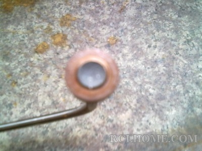

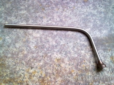

大家帮忙分析一下看看是什么原因造成的,有的产品怎么扣压也不会断,有的轻轻的扣压一下就断了。
前面扣压断的地方是原材料锻打过的。不知道是不是锻打打的不好。我没有锻打的地方弯到90度都不会断,按道理来讲,这个产品就合格了。
我的淬火工艺是1020度真空淬火,220度回火,硬度在HRC54-55度,材料是S7
这个产品是我们自己家的产品,都做了好几年了也没有发生过这种情况,就最近两次有好有坏。

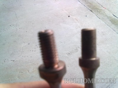

断的地方是否是同样的部位?是否外表有什么异常?

是同一个地方,而且还很整齐。图片上可以看到的。

沈工请看看,全部从这里断裂。
我觉得就是这个螺纹问题
发表于 2013-1-2 11:26:20 | 显示全部楼层
同一部位应该考虑是否是螺纹问题。

让之家大神们用受力分析软件分析一下看看此处的承载力。车螺纹的时候是否已经(/相当于)形成了微裂纹?

今天我们客户过来了,设计人员也过来了,把螺纹断的地方本来是直角,改成圆形,又加个什么滚花我不是太懂,后来试验就没有断了。

原来是螺纹加工的问题,形成了应力集中。
