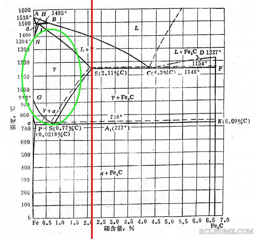

蒋先生喜欢讲铁碳二元合金,让我们来看看铁碳二元相图:
绿色圈出的是奥氏体单相区,在这个区里,只有奥氏体单一相存在,没有碳化物,没有铁素体。
按照蒋的理论,碳是不可能溶到奥氏体里去的,只能以碳化物形式存在,试问,在单相区里,没有碳化物,这个时候,铁碳合金的碳原子跑哪里去了呢?
看起来,铁碳相图也错了,也要打倒!

你们的"aaron01"与“草原之风”不是已回答“碳势”与“一、二类回火脆性”的原理了吗?你又补充什么?“草原之风”不是知道一、二类回火脆性的原理吗?你们说我不知道淬火,还有什么可说的,在这个世界上做事,最基本的是,努力做明白事!要做明白事就要知彼知己,你们根本就未看我在一楼写的东西,就要我扫盲,看来你们根本不知别人说了什么,做了什么,你们只按自己的想当然做事。一、二类回火脆性的原理就在一楼。
马氏体是结构还是组织,马氏体内部有碳原子吗?按"aaron01"与“草原之风”的知识是回答不了的,你们也回答不了!
