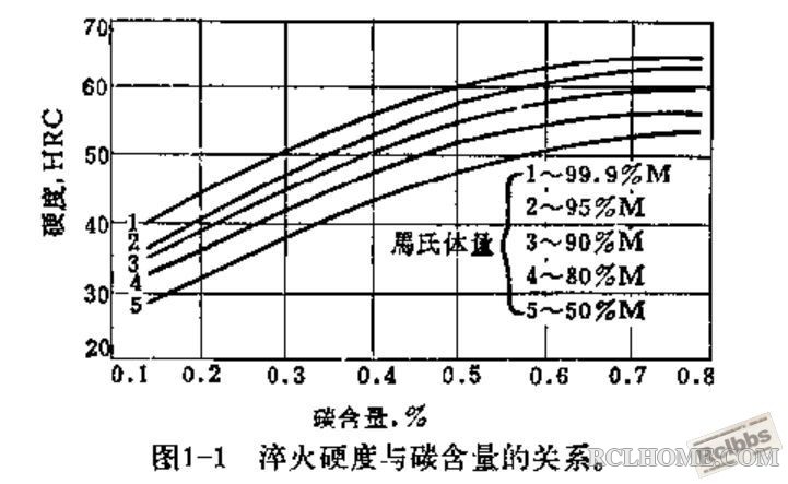

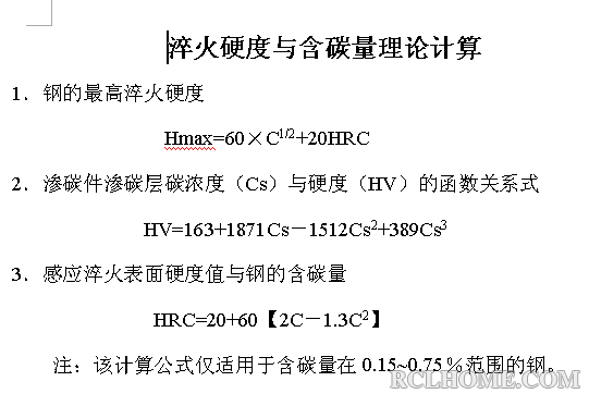

发表于 2014-4-18 16:02:31 | 显示全部楼层
吉祥如意 发表于 2014-4-18 15:24
和卓越讨论一下:45钢的最高硬度与什么因素有关?
是碳含量还是介质冷却速度?
这个件用清水淬到HRC60需 ...
          我这里有两个最高硬度与含碳量的关系资料(见附件),根据45#钢的含碳量上下限,可以计算一下:1. 利用公式1计算可知,45#钢普通淬火理论硬度在58.888~62.42HRC范围;2. 利用公式3计算可知,45#钢高频淬火硬度范围却在56.6408~60.5HRC之间,这岂不矛盾耶?
