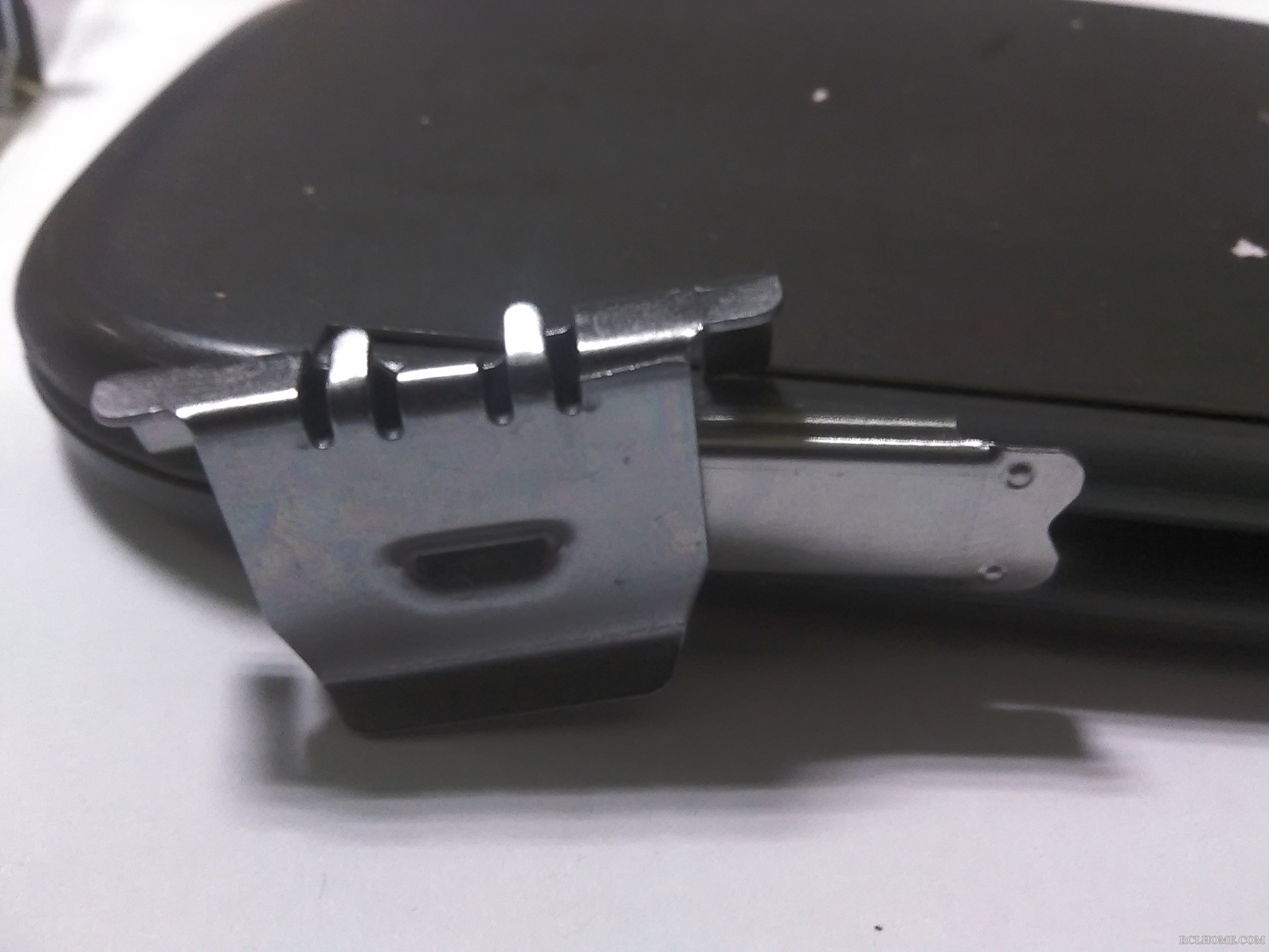

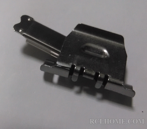

跪求各位大神帮忙分析!!
发表于 2015-6-17 11:31:26 | 显示全部楼层
裂开了,不掰开很难发现,跪求分析
发表于 2015-6-17 11:34:00 | 显示全部楼层
不是很多,老是一批里面有几个,
才看到回复,典型的氢脆,这是冲压加工时留下的祸根,极少看这样的帖子,还是去专题板块交流吧,那里方便。  发表于 2015-12-17 05:55
