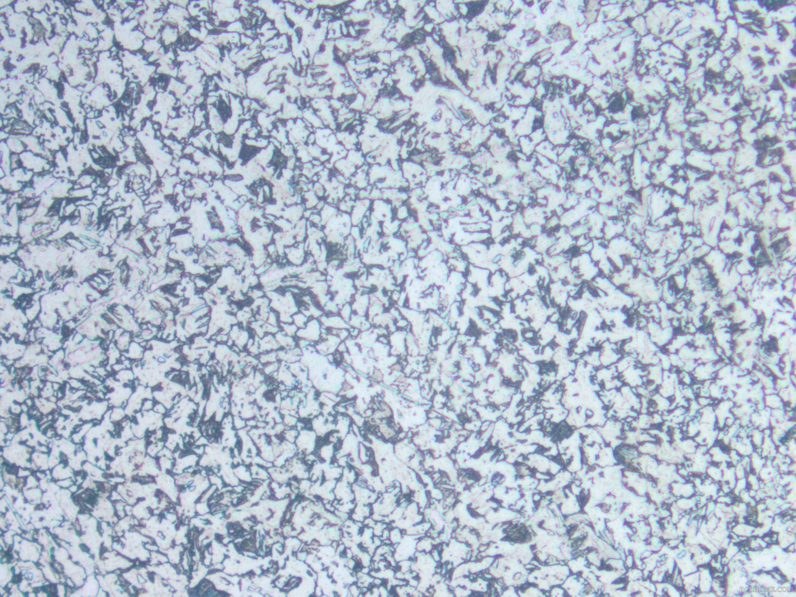

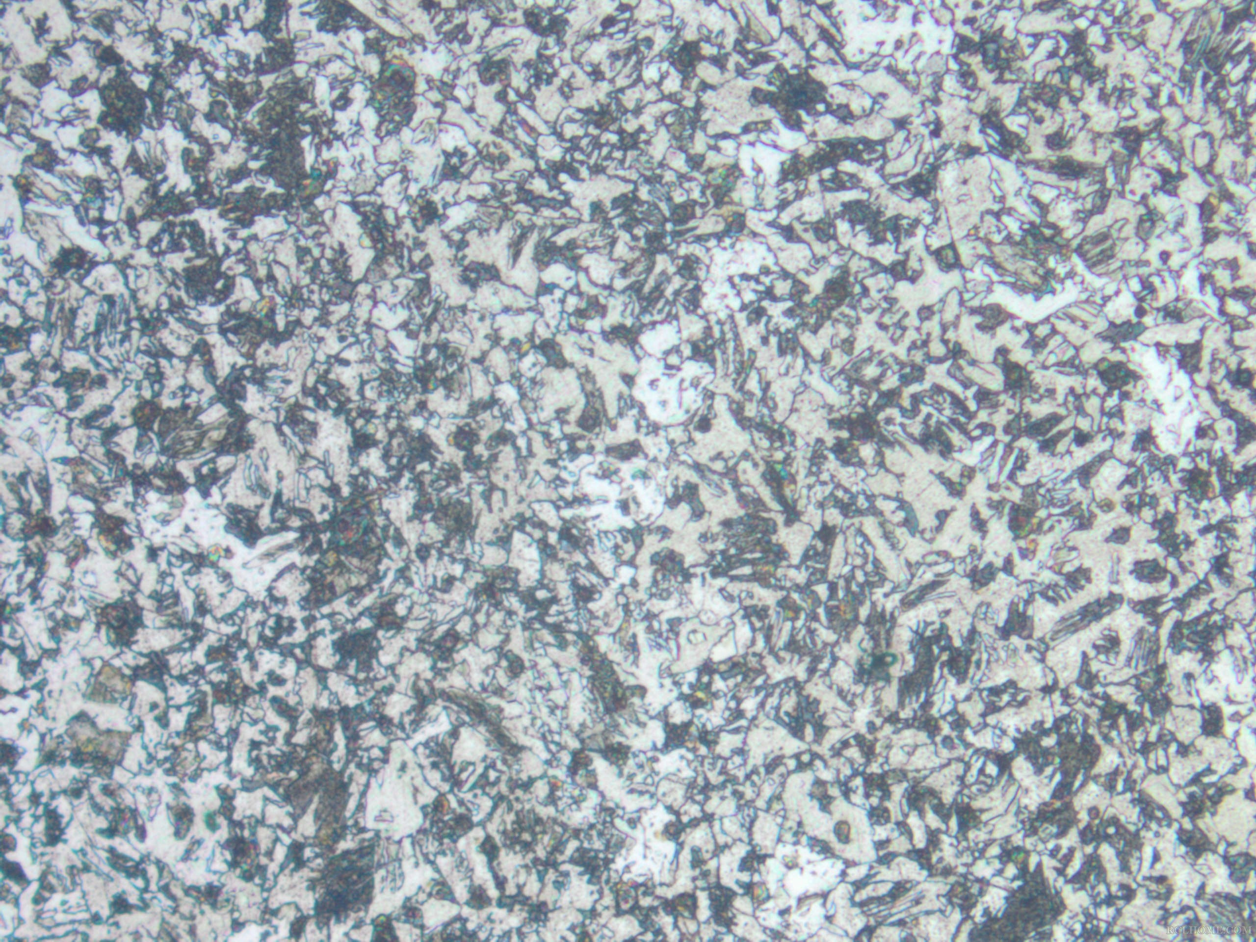

铁匠又碰到铁素体问题了,大家看看是什么原因吧?
合格零件的心部组织:
不合格零件的心部组织
材料是S20C做碳氮共渗,4毫米厚的冲压件,多用炉油淬。

发表于 2013-6-18 10:46:23 | 显示全部楼层
合格零件的心部组织:
第二张明显铁素体含量比第一张多。
不合格是因为铁素体含量超标?
第一张和第二张都有小岛状,都存在加热不足。我觉得第二张更多一点。
另外第二张好像看到有魏氏体(不确定),如果是那冷却也也有问题
aaron01 + 10 感谢参与

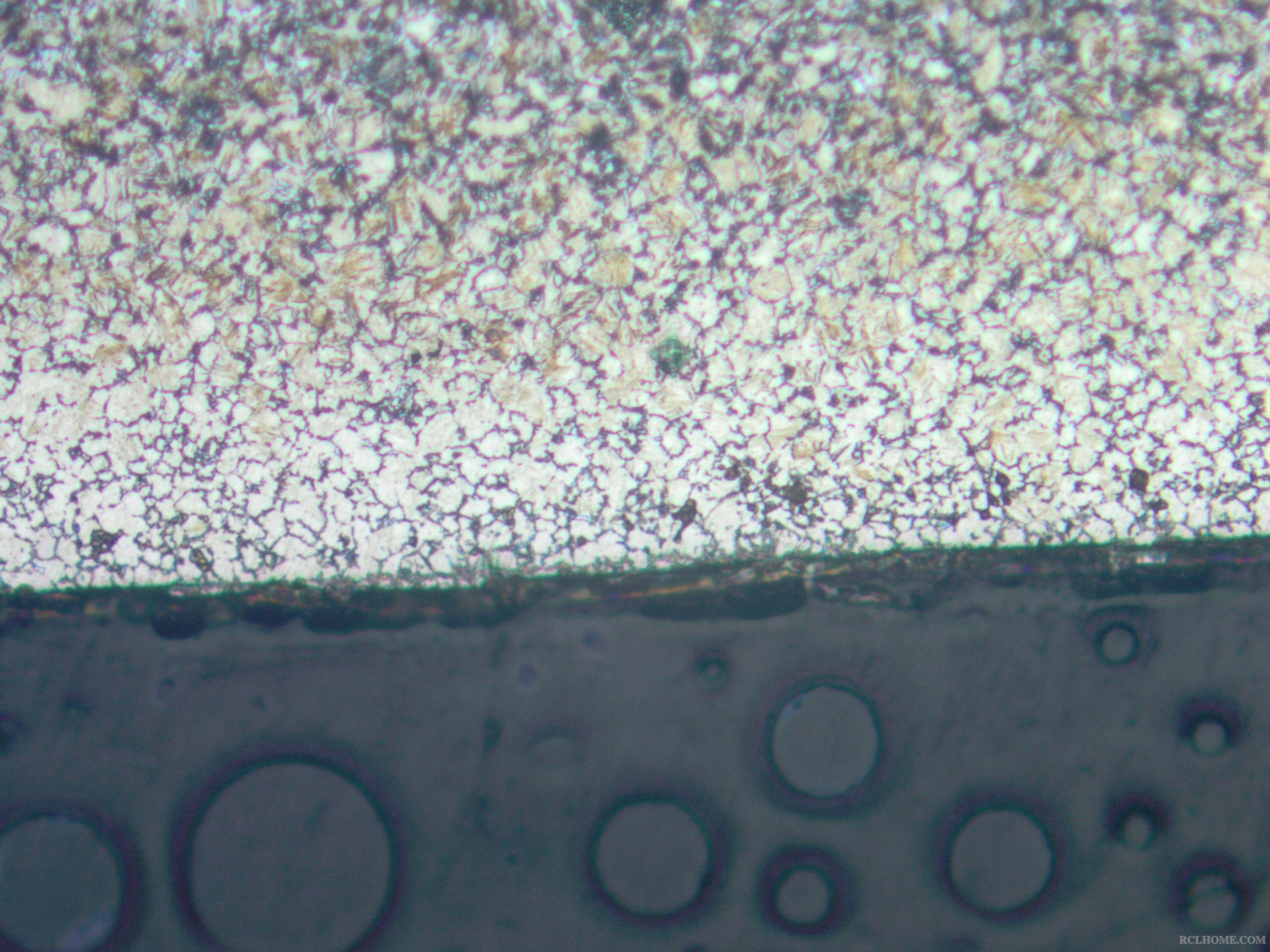

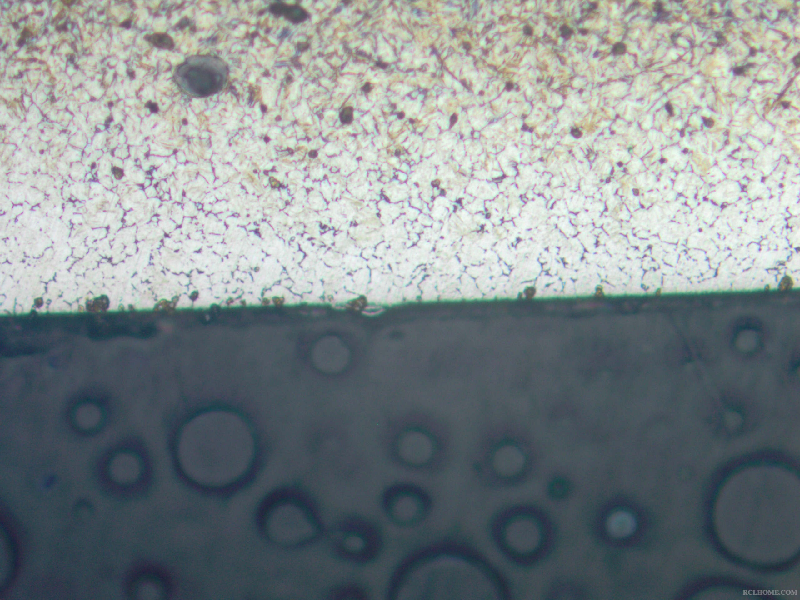

不合格的原因是表面硬化层不合格,往往在研究这个硬化层浅问题时,铁匠喜欢分开来讨论,到底是冷速问题,还是碳浓度问题,上个表面的图吧:
合格件:
不合格件:
 楼主| 发表于 2013-6-18 10:54:07 | 显示全部楼层
这两个件是同一炉里生产的,原材料也是同一材料批次的,差别在于,合格件是在装料的角位取的样,不合格件是在整个Load的中间取的样。
冷却问题?
渗碳问题?
加热问题?

 楼主| 发表于 2013-6-18 13:13:30 | 显示全部楼层
从图片来看,当然第一个反应肯定是去比较合格和不合格零件的心部组织,自然就会发现不合格零件的心部铁素体量多、表面屈氏体量多的现象,归结到冷速也不错。
可是,这个零件多用炉做,还怎么提高冷速呢?铁匠这里还没有能够淬水的多用炉。
冷速已经到头了,那么是不是只有从提高材料的淬透性角度来着手考虑呢?

硬化层浅,表面硬度低,你看看那些网状屈氏体就明白了。
