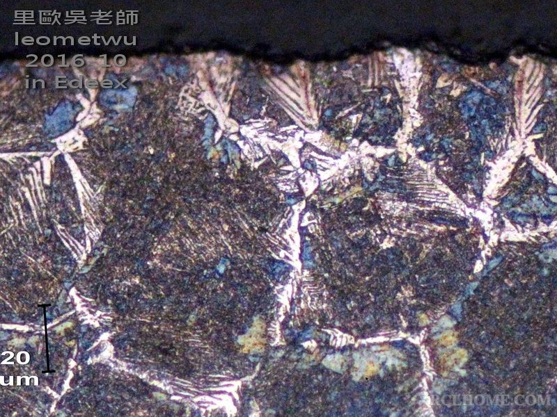

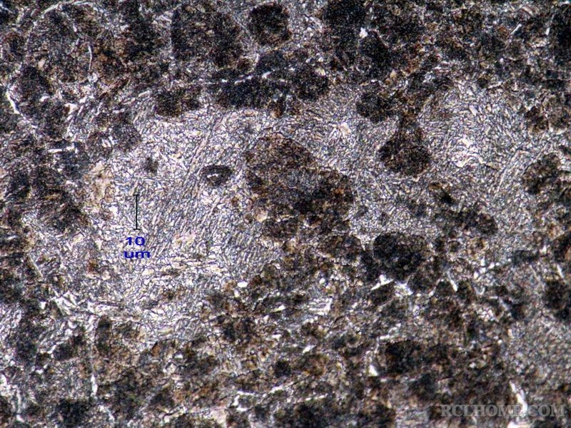

 楼主| 发表于 2016-2-20 13:32:36 | 显示全部楼层
LeoMet 发表于 2016-2-19 19:15

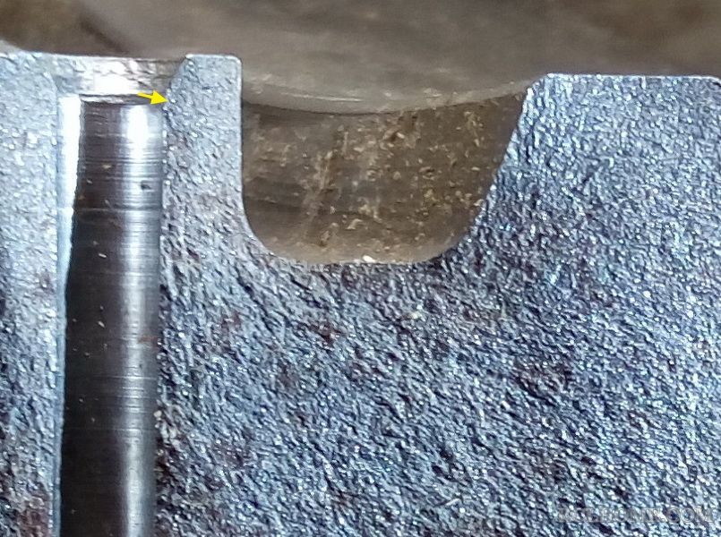

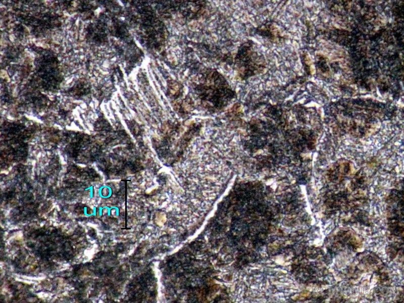

水淬, 肩角常會這樣脫落.
M變態時, 裂紋一側收縮中, 另一側膨脹中, 就......... ...
前兩張:肩角白區內金相組織
往內有非M出現, 顏色就暗下來了.

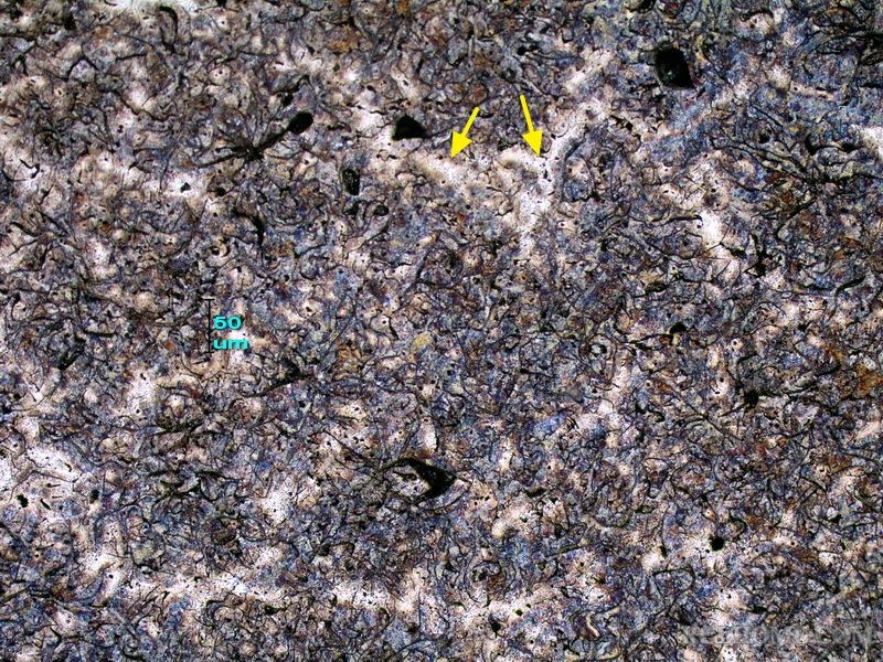

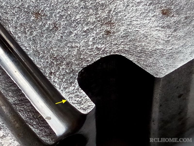

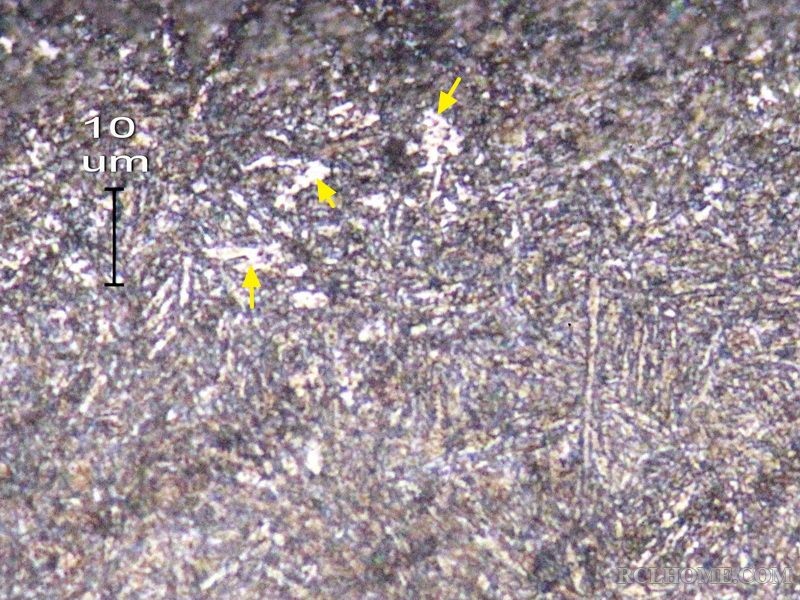

发表于 2016-2-20 15:41:32 | 显示全部楼层
黄色箭头是先析铁素体吗?
2608
2608
 楼主| 发表于 2016-2-21 14:49:18 | 显示全部楼层
Francois 发表于 2016-2-20 15:41
黄色箭头是先析铁素体吗?
是Ferrite..................

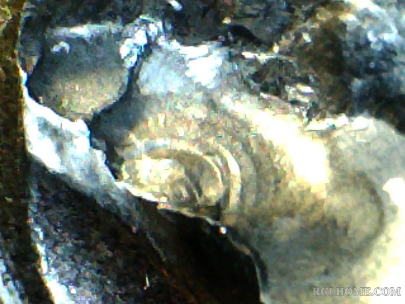

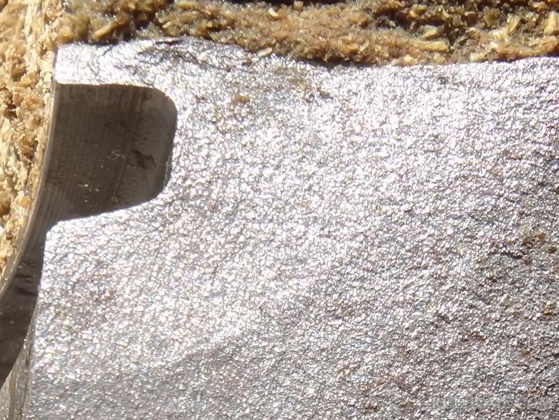

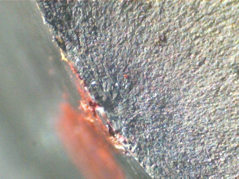

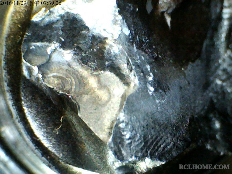

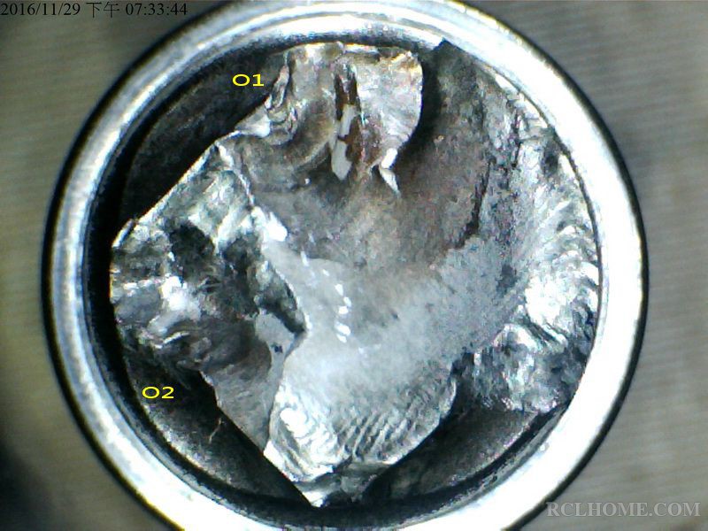

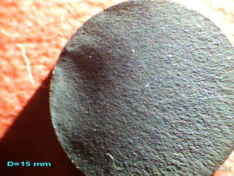

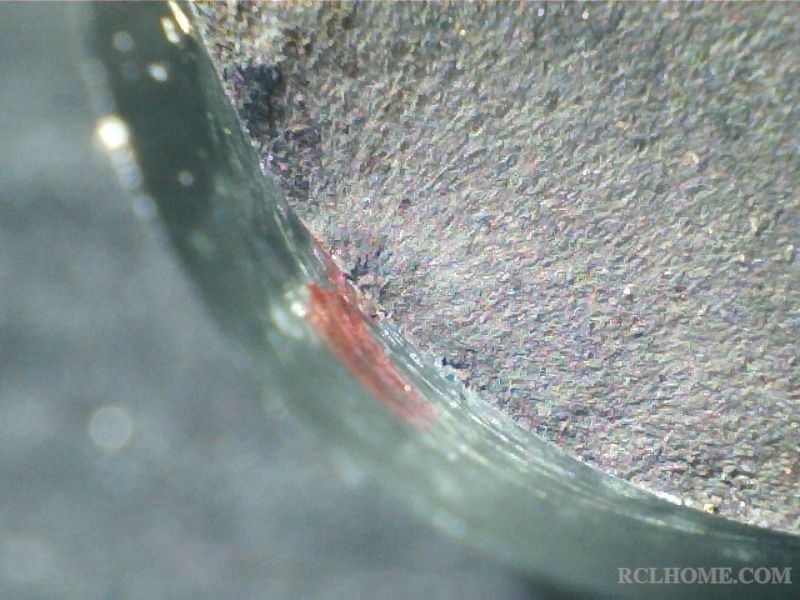

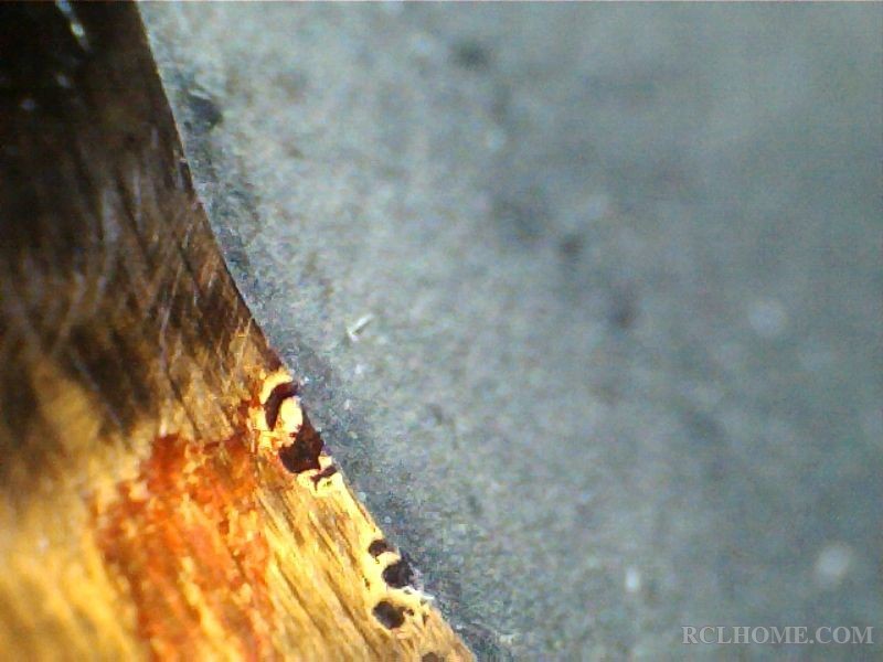

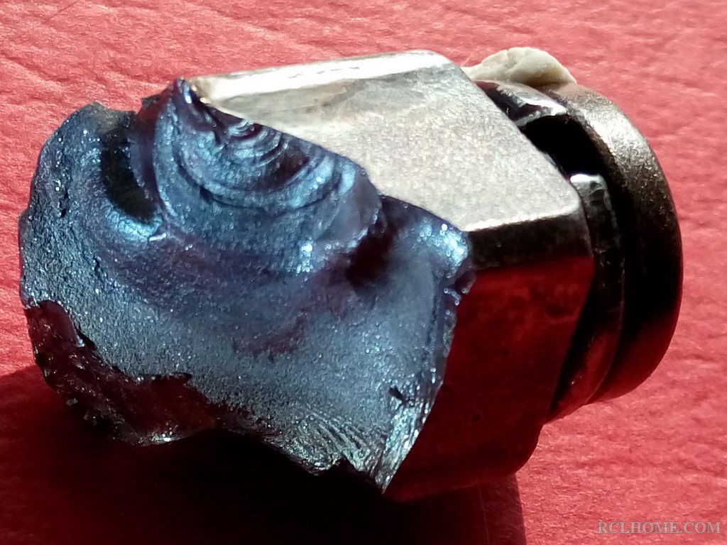

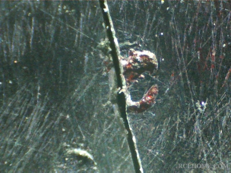

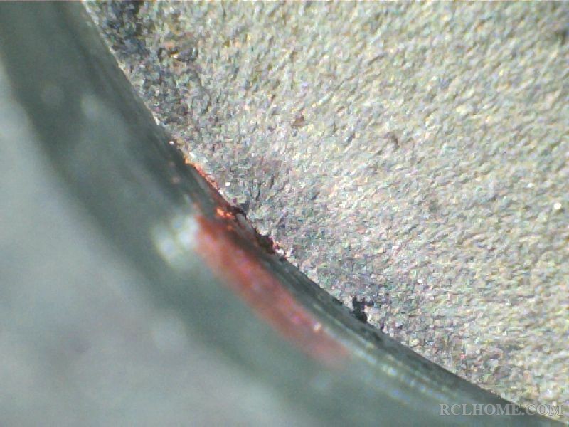

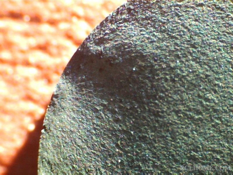

 楼主| 发表于 2016-3-12 18:03:58 | 显示全部楼层

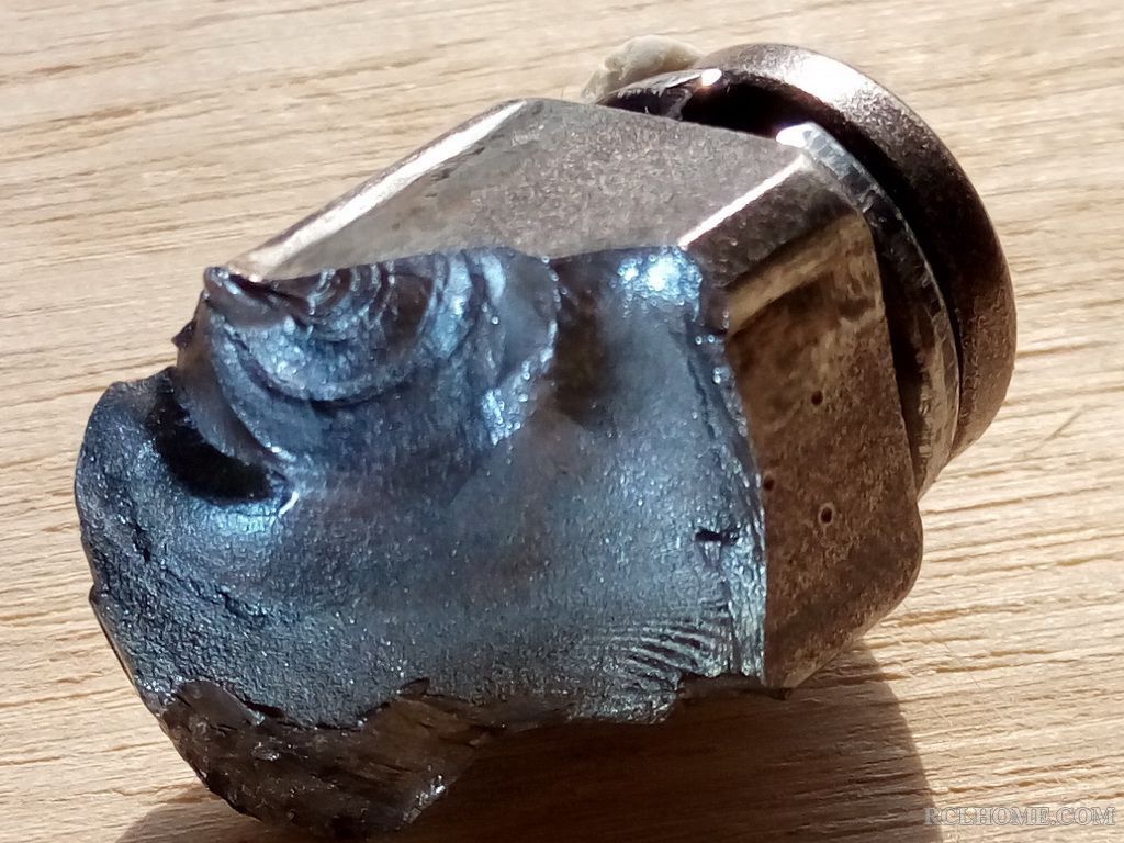

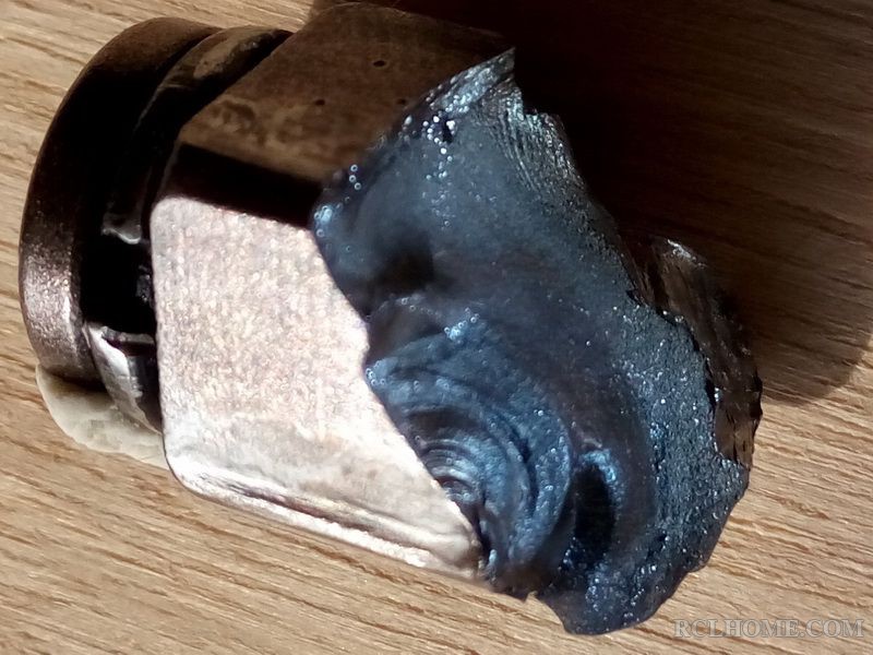

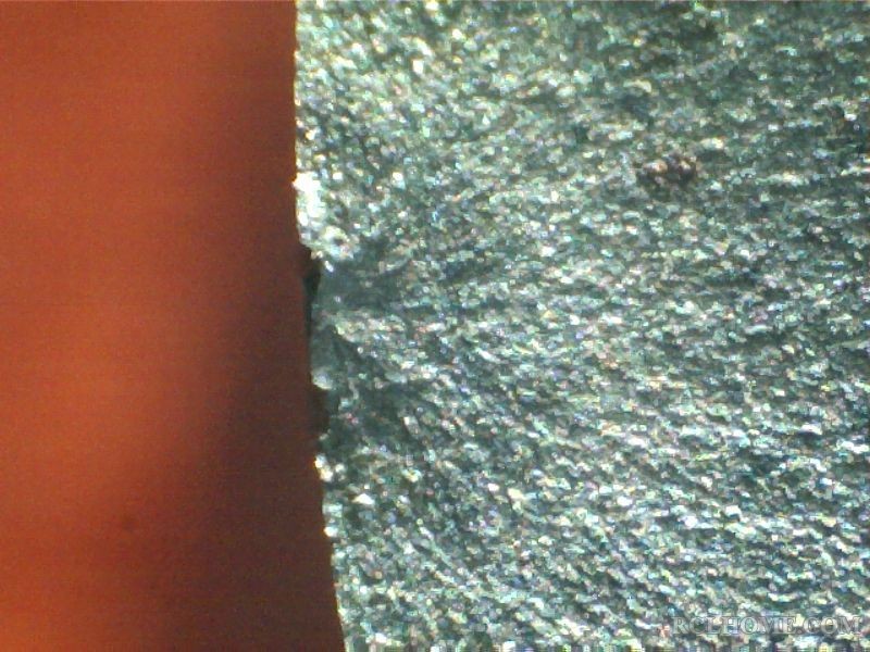

A set of photos of fatigue fracture surface.
Crack origin is found to be a corrosion pit.
What caused this corrosion? Well, it's a hard nut to crack !

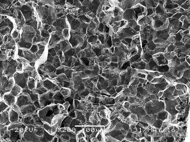

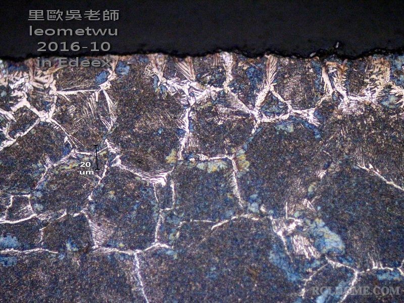

Over Carburized 過度滲碳 金相欣賞
這是固体滲碳,  c.p.較難控制. 所以出了此生產缺失.
2608
2608

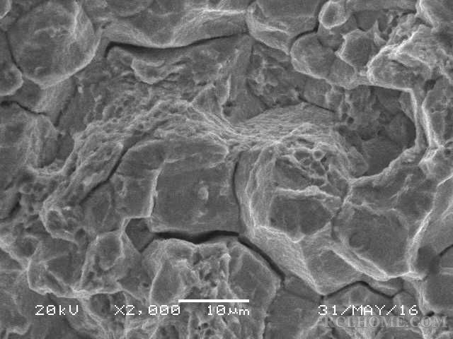

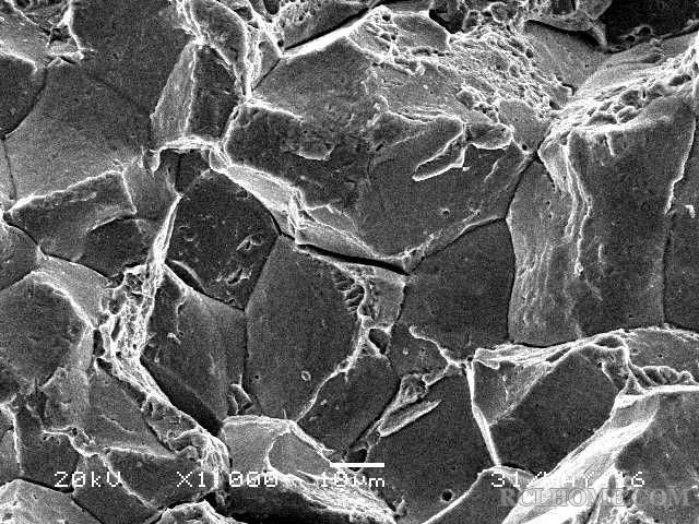

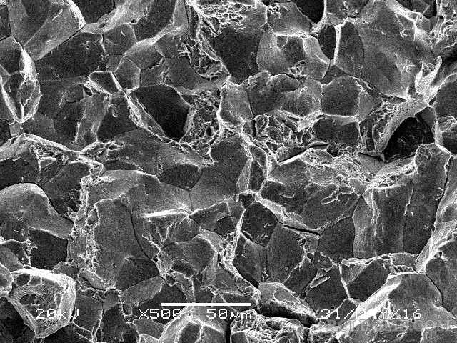

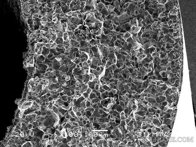

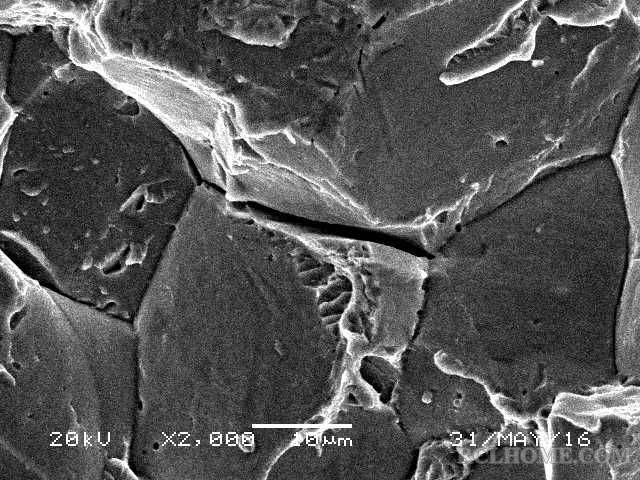

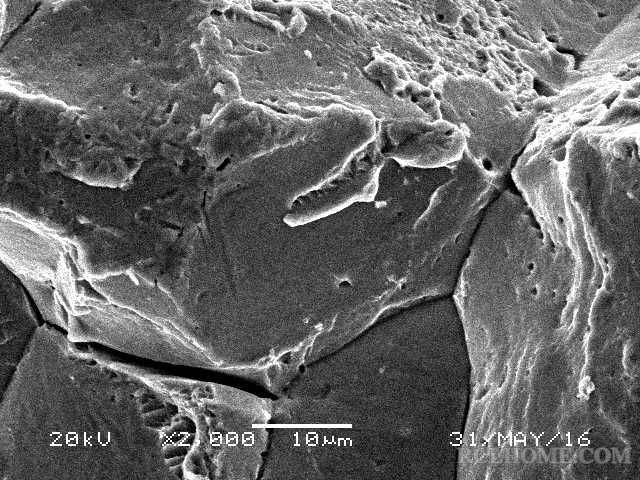

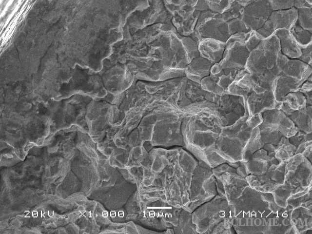

 楼主| 发表于 2016-6-6 14:16:53 | 显示全部楼层
過度滲碳 破斷面 SEM
晶界碳化物, 大幅降低了晶粒間結合力(bonding force)
所以...... 沿晶破裂

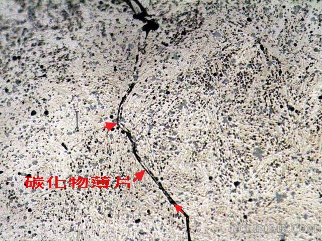

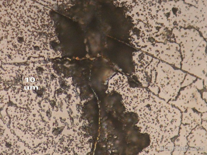

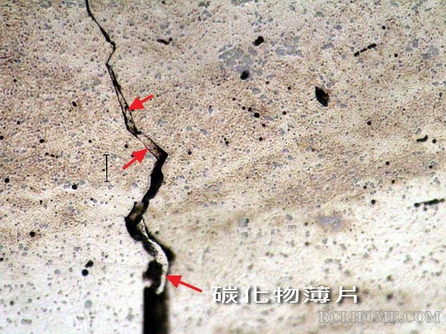

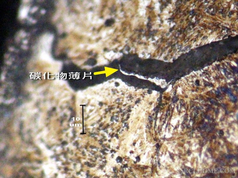

 楼主| 发表于 2016-6-6 14:20:27 | 显示全部楼层
其金相的裂縫中, 常可看到 碳化物薄片

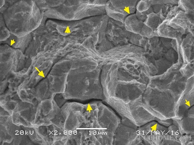

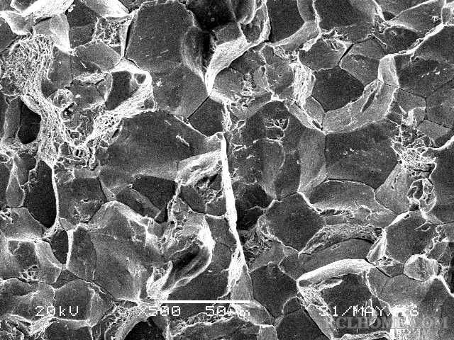

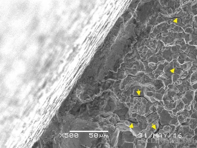

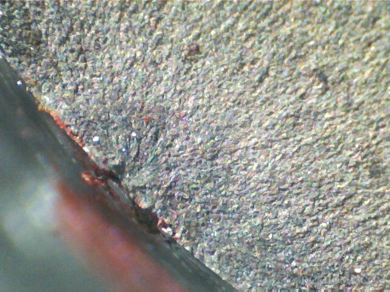

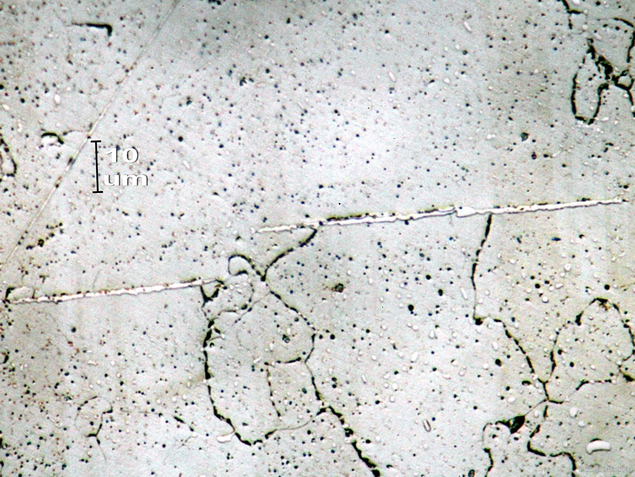

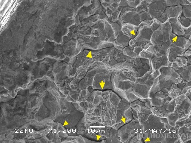

 楼主| 发表于 2016-6-6 14:30:20 | 显示全部楼层
氫引起的脆裂的沿晶破裂. 請與上頭晶界碳化物引起的沿晶破裂面比較.
>HRC35的鋼, 酸洗時 酸中所含的H原子躦入鋼內. 在拉應力狀態下 (此例是軸與孔的壓配產生); 原子H 慢慢擴散到晶界, 聚集成分子(H2)而與拉應力"合作"將晶界"撐裂".
  氫氣導致的破裂 其特徵是沿晶破裂與其晶界上的細縫. 如照片中的箭頭所指. 鋼材熱處理後的硬度越高, 氫致裂的傾向越強. 所以事後的除氫作業要非常徹底.

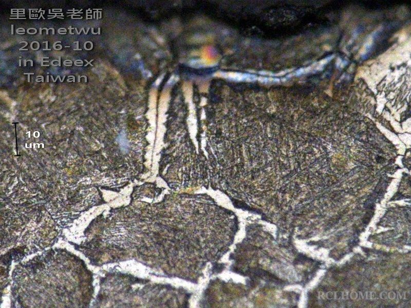

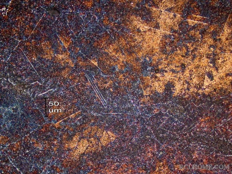

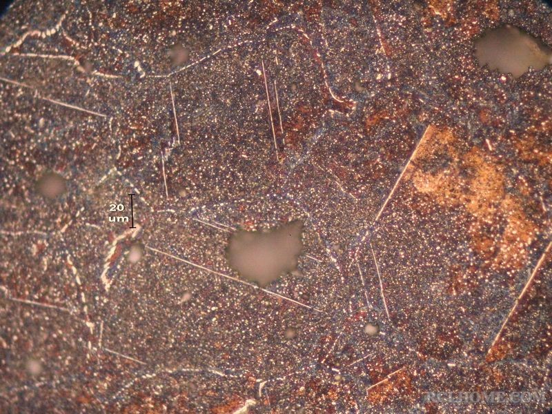

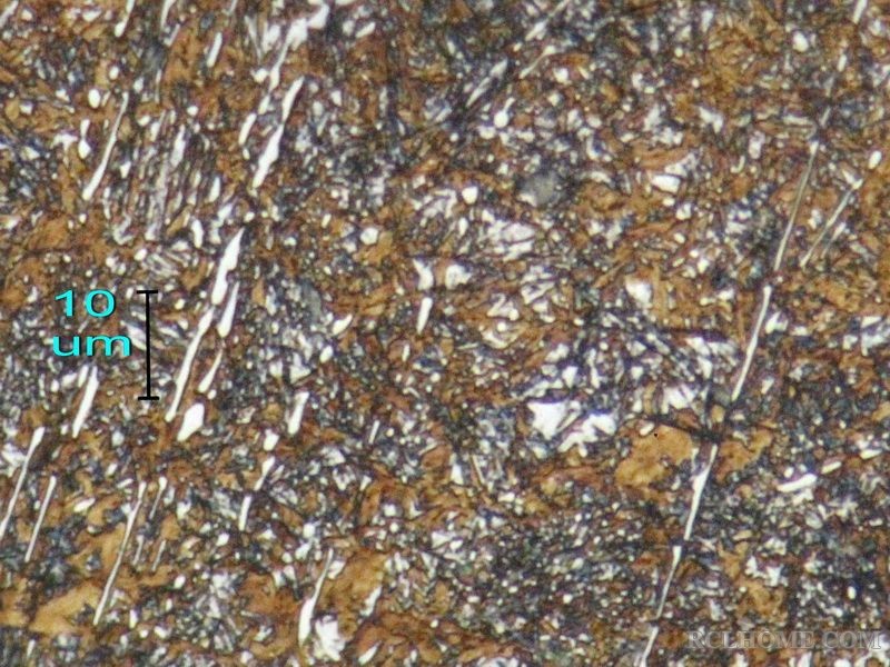

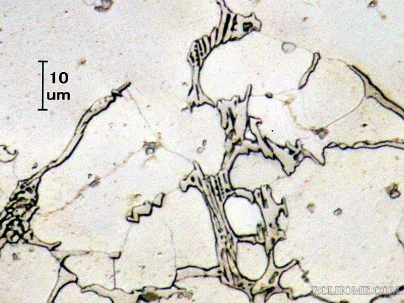

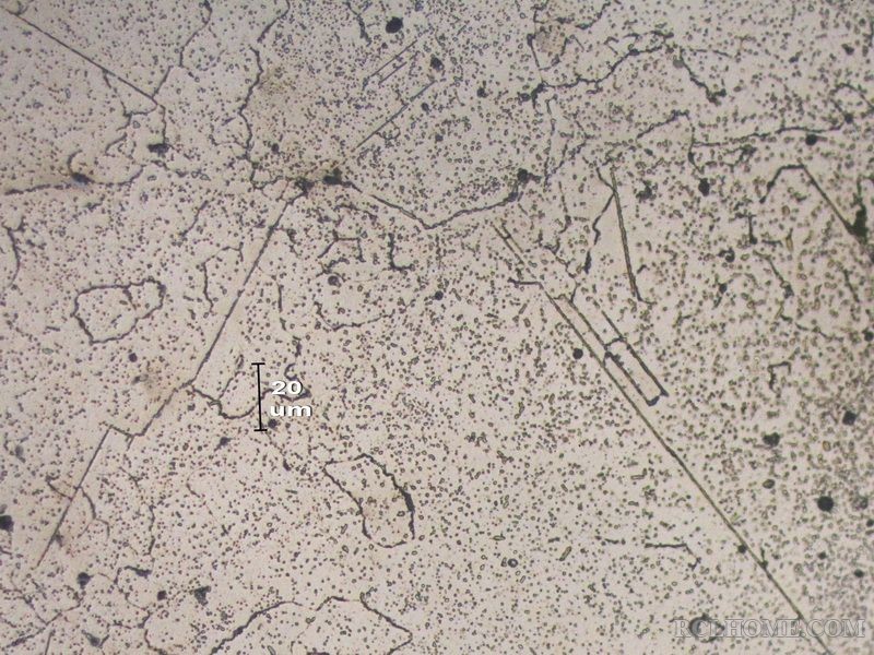

 楼主| 发表于 2016-7-29 10:48:37 | 显示全部楼层
X46Cr13
疲勞破裂面 與 金相組織 Martensitic Stainless Steel.
Twin boundary carbide, again !

发表于 2016-7-29 14:43:07 | 显示全部楼层
LeoMet 发表于 2016-6-6 14:20
其金相的裂縫中, 常可看到 碳化物薄片
吴老师, 过渡渗碳淬回火后,残奥应该很多,这个金相看上去很少?做了冷处理了吗?
2608
2608
 楼主| 发表于 2016-7-29 19:13:25 | 显示全部楼层
Francois 发表于 2016-7-29 14:43
吴老师, 过渡渗碳淬回火后,残奥应该很多,这个金相看上去很少?做了冷处理了吗? ...
R A 是很多..........

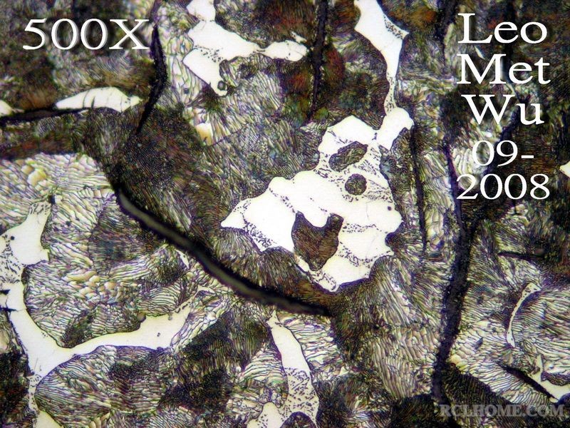

 楼主| 发表于 2016-7-29 19:18:39 | 显示全部楼层
Look at those twin boundary carbides !

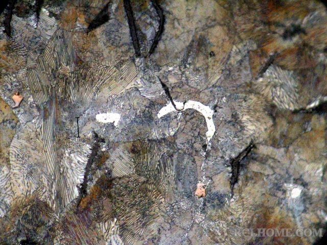

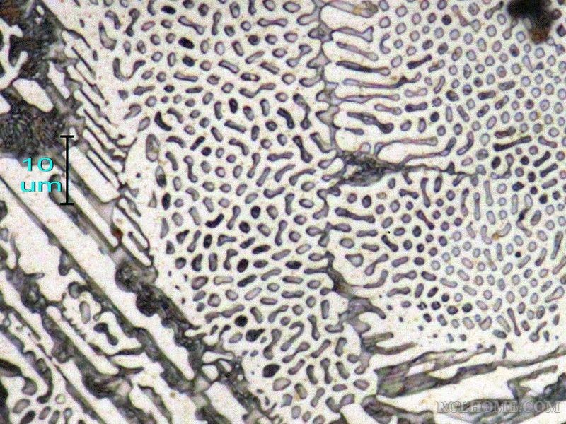

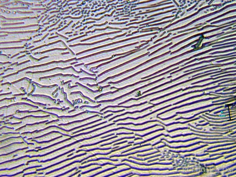

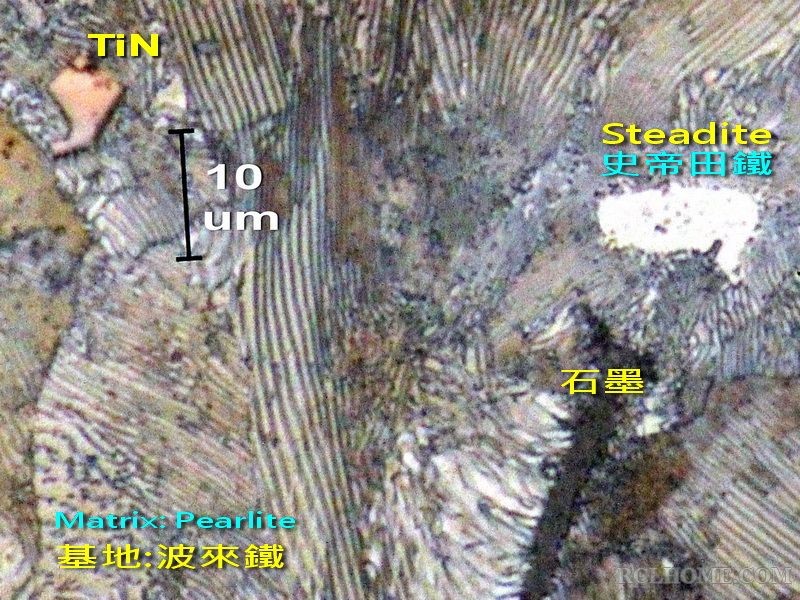

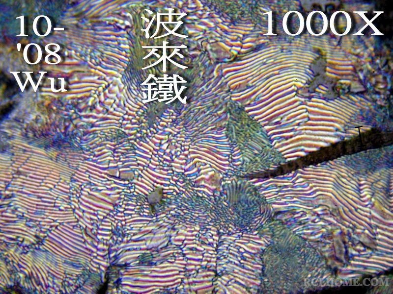

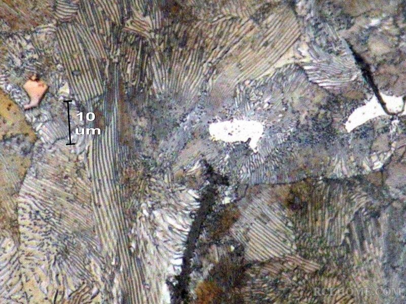

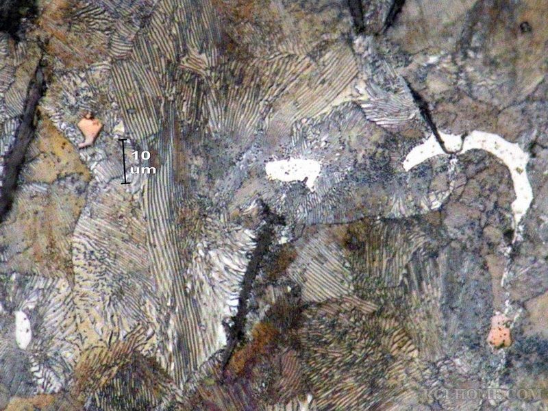

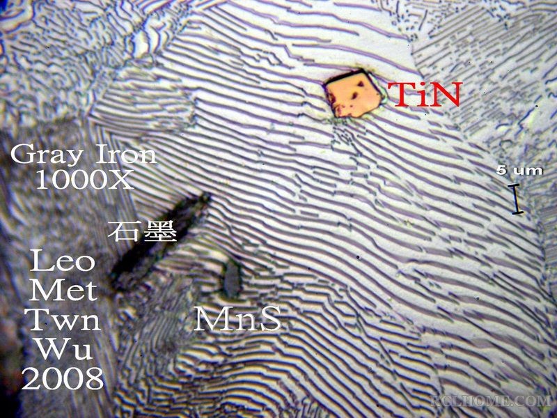

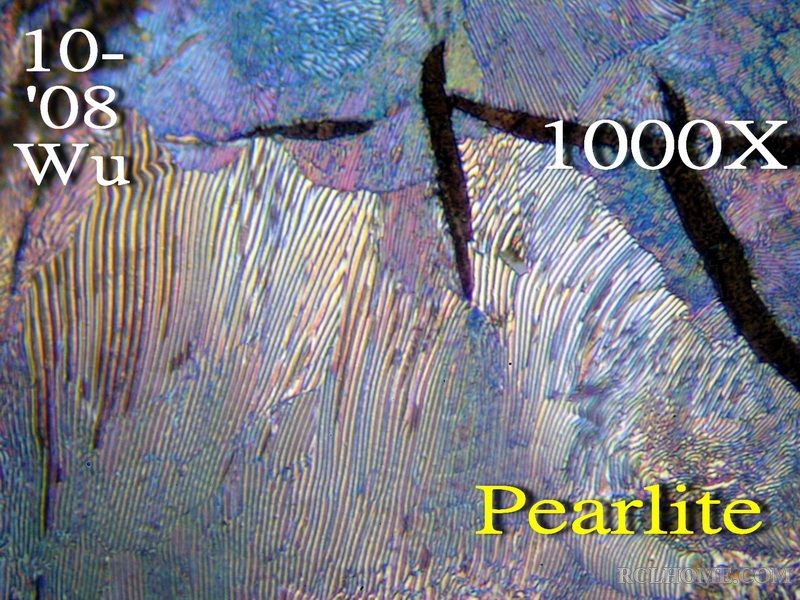

 楼主| 发表于 2016-9-27 08:26:28 | 显示全部楼层

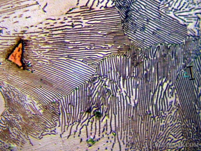

FT 灰鑄鐵...................
发表于 2016-9-27 09:15:43 | 显示全部楼层
漂亮的片间距!前不久我也做了一个HT的http://www.rclhome.net/forum.php ... id=24283&extra=。但是感觉吴老师这个片间距比我做大一些。
2608
2608

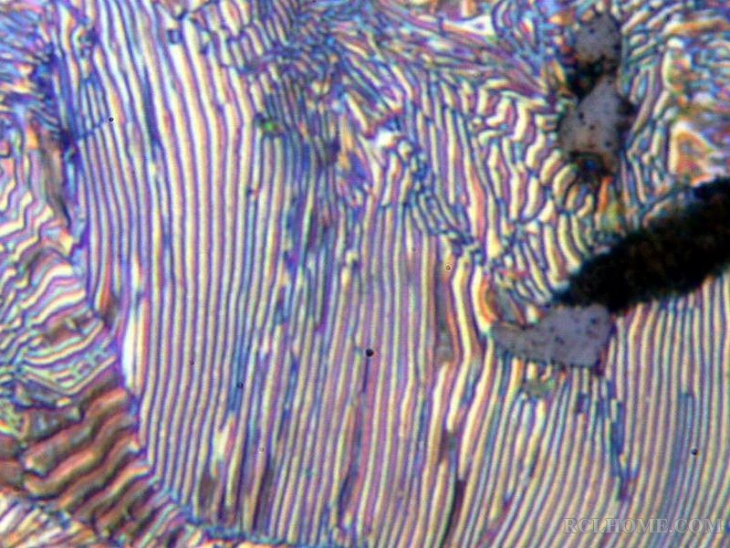

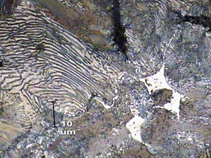

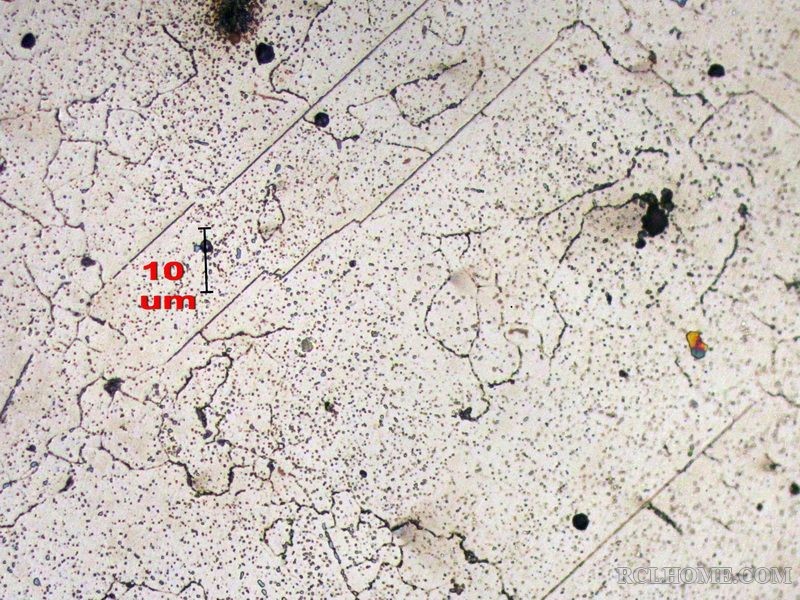

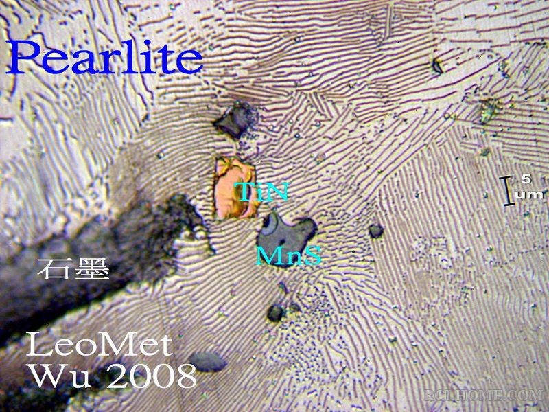

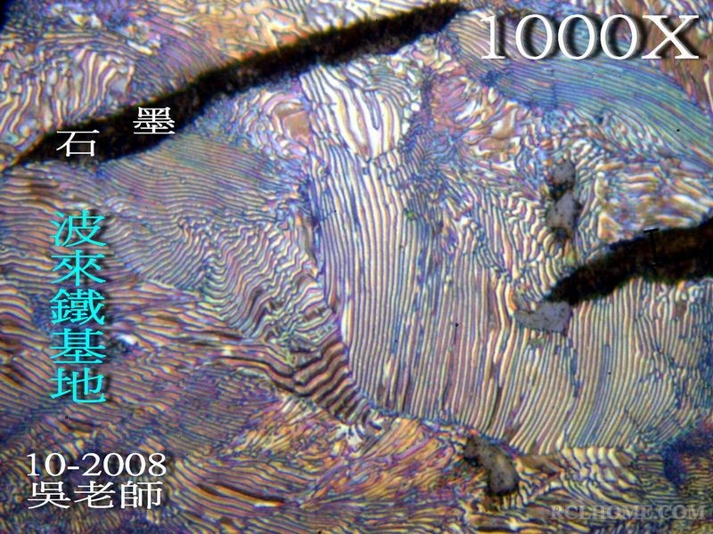

 楼主| 发表于 2016-9-28 16:28:43 | 显示全部楼层
這些層片間距更大.
2608
2608

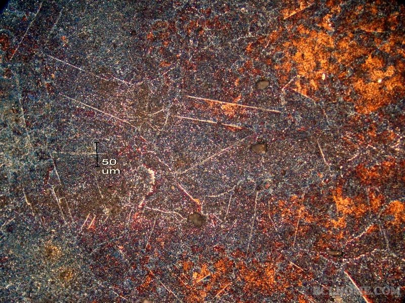

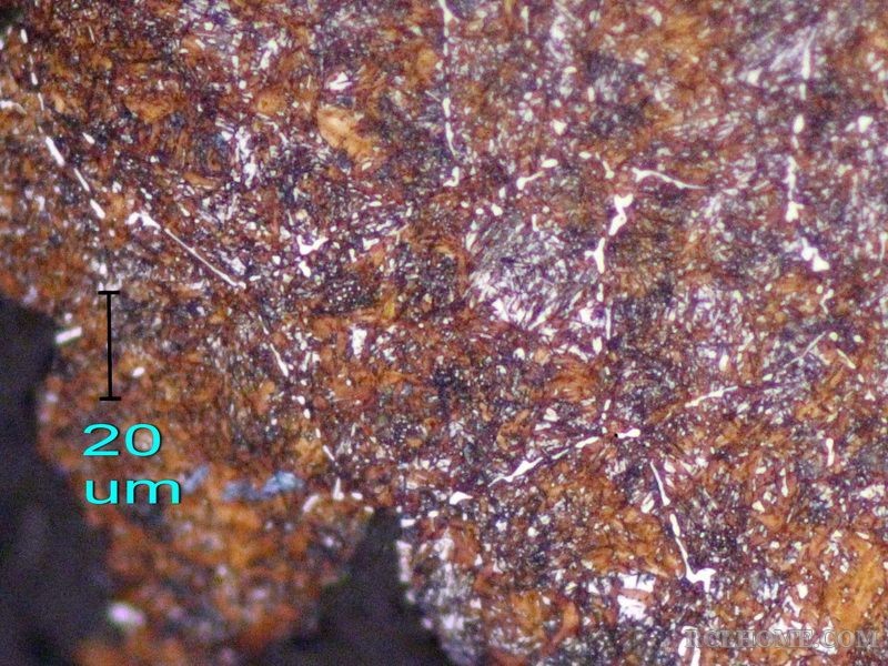

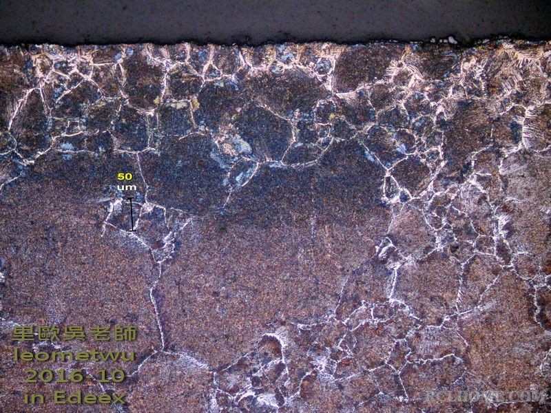

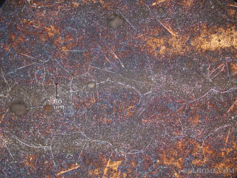

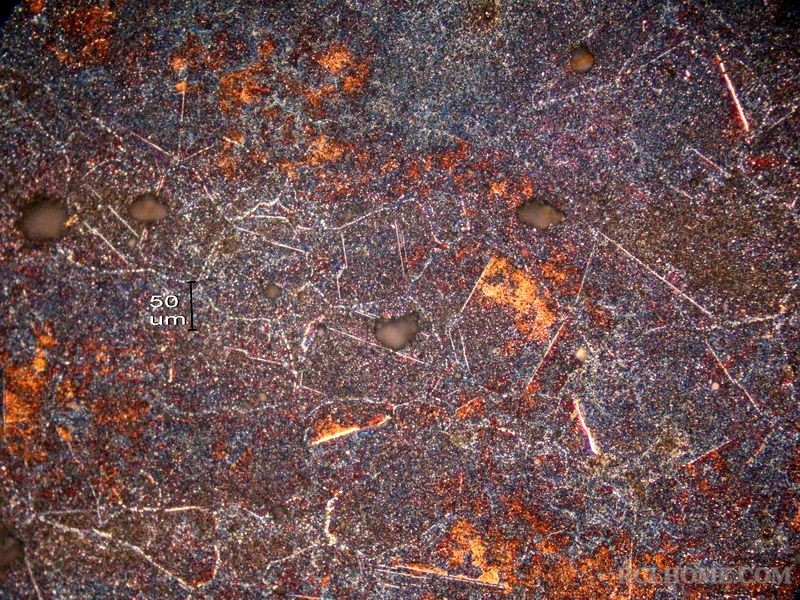

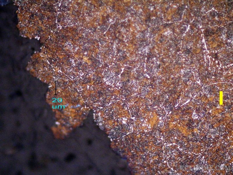

 楼主| 发表于 2016-10-2 10:50:28 | 显示全部楼层

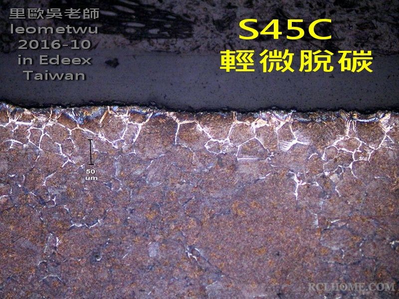

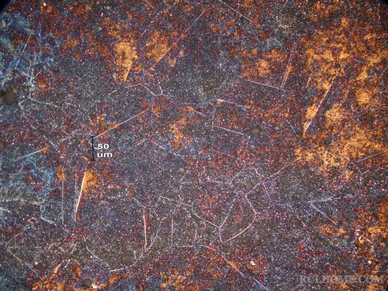

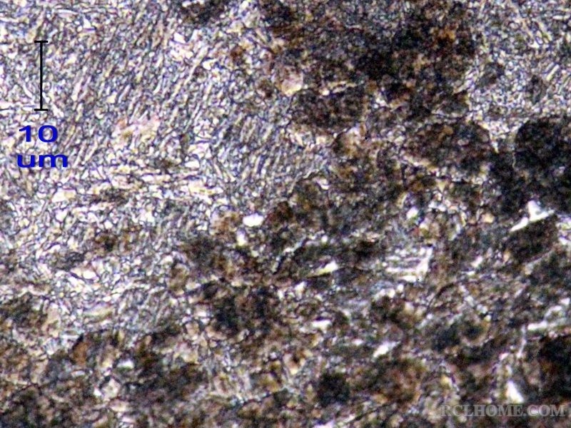

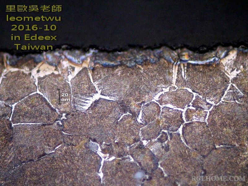

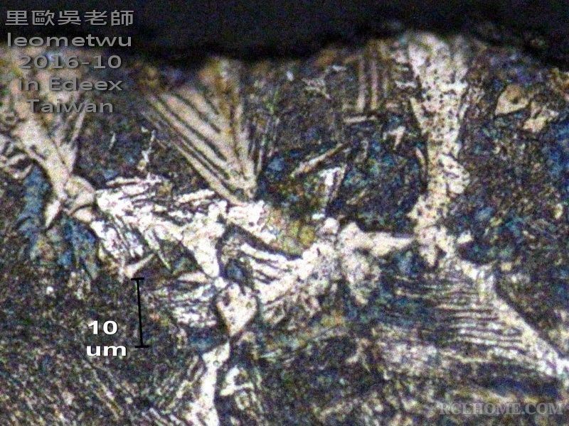

45鋼淬火.  表皮微脫碳. 氧原子沿晶界往內部擴散.
打硬度或許合格, 但疲勞壽命嚴重劣化.
晶間結合力是靠Ferrite.  雖然晶內是Martensite.

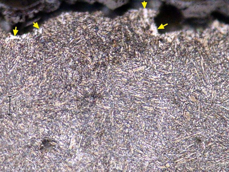

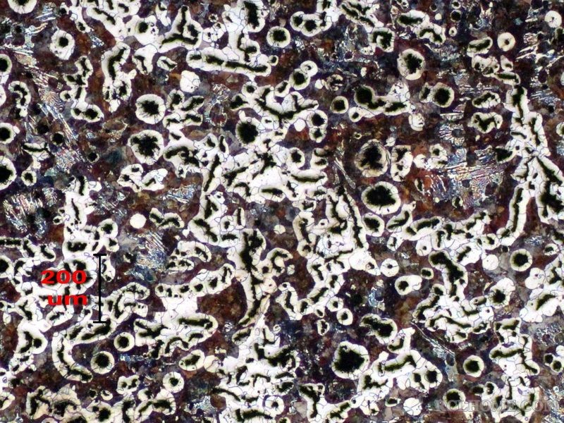

 楼主| 发表于 2016-10-2 15:14:36 | 显示全部楼层
有家鑄造廠說QT硬度太高,
看了其試樣 是這樣的:

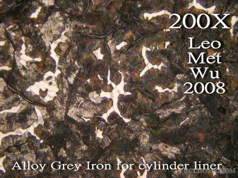

 楼主| 发表于 2016-10-2 15:50:17 | 显示全部楼层
船用liner金相.....
2608

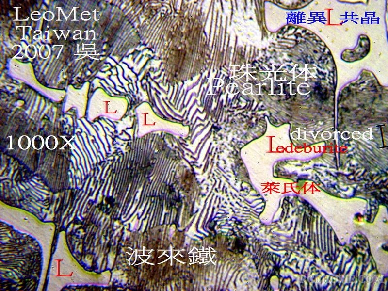

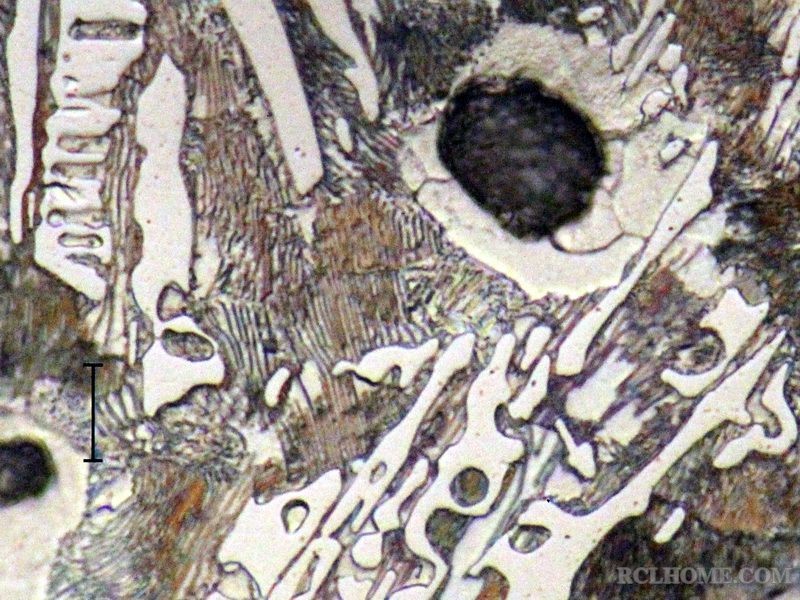

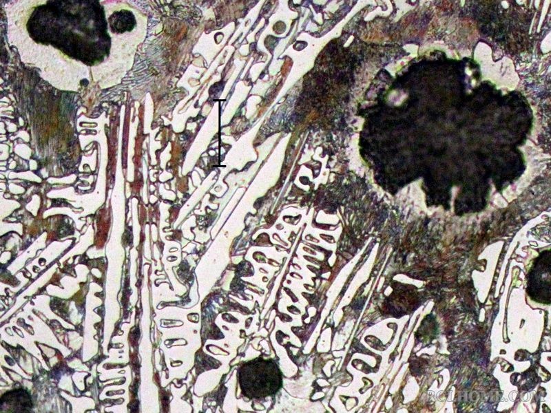

 楼主| 发表于 2016-10-2 15:58:10 | 显示全部楼层

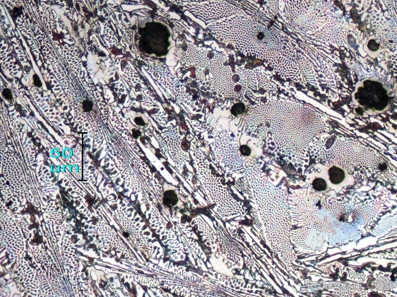

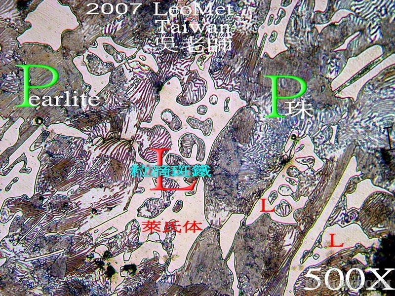

More 萊氏体 金相
2608
2608

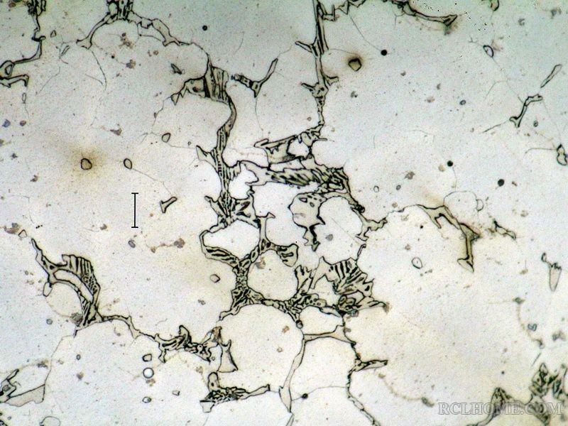

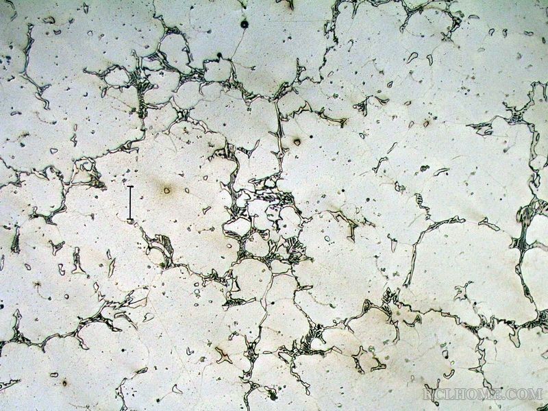

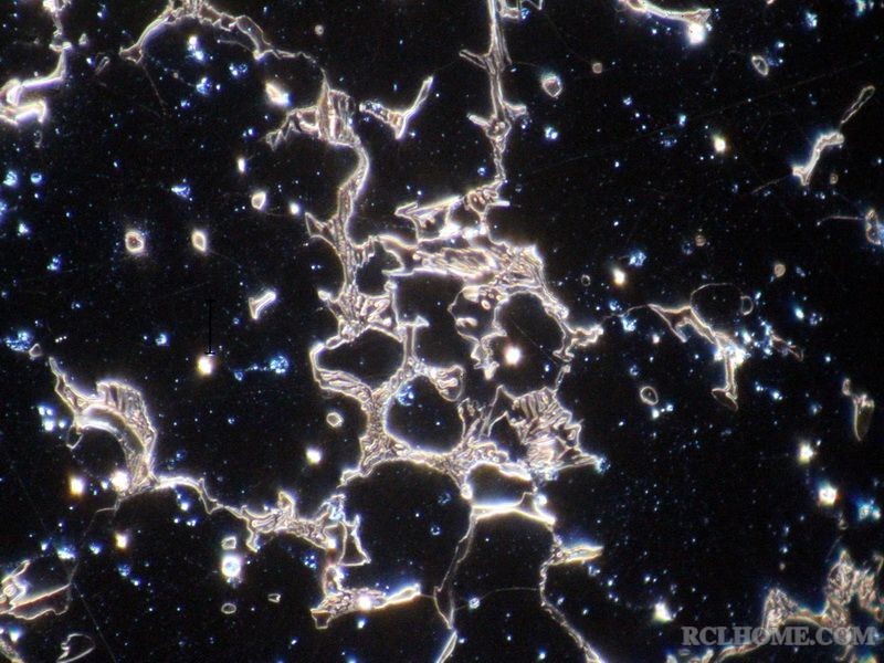

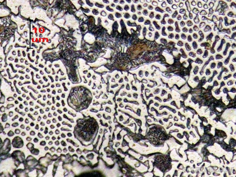

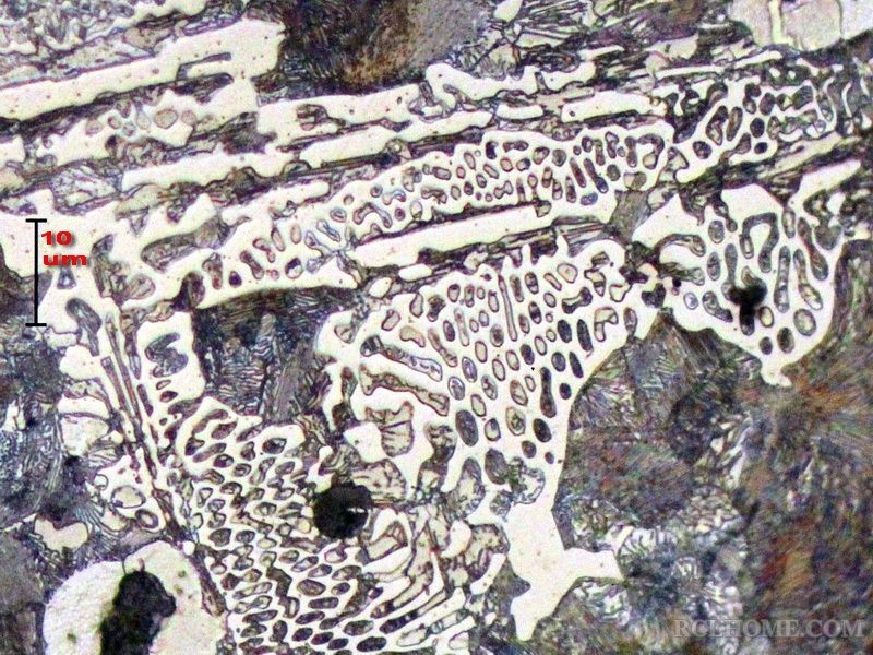

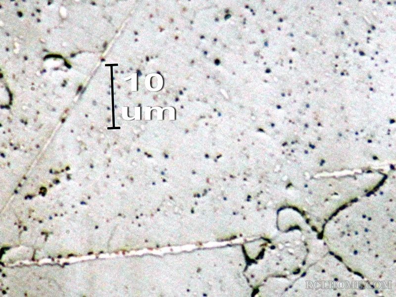

 楼主| 发表于 2016-10-2 16:05:37 | 显示全部楼层

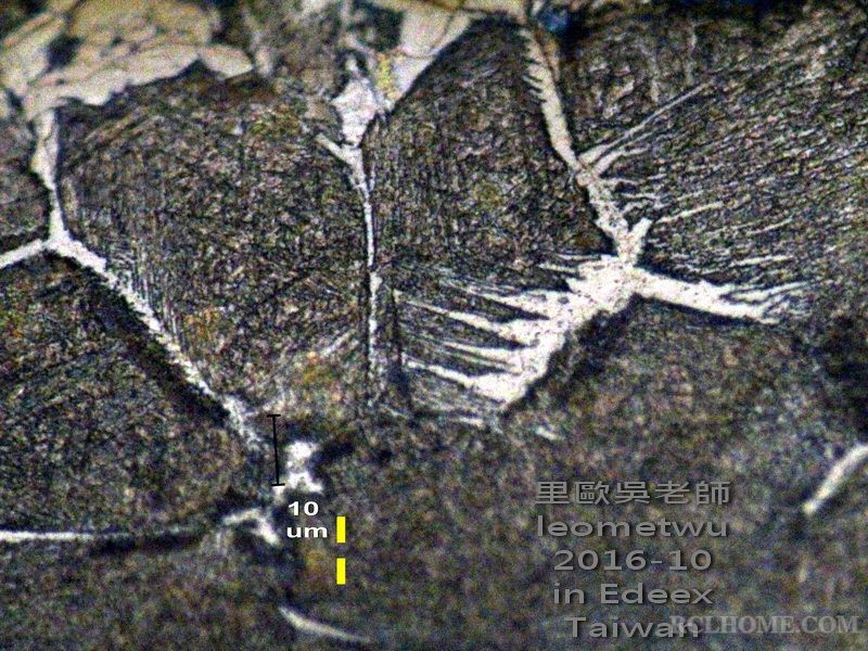

440 B stainless steel casting
2608
2608

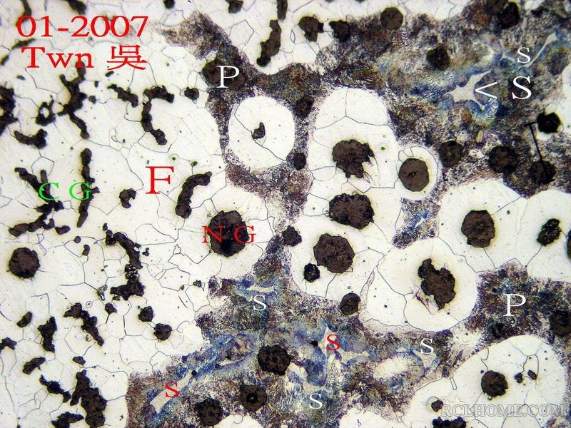

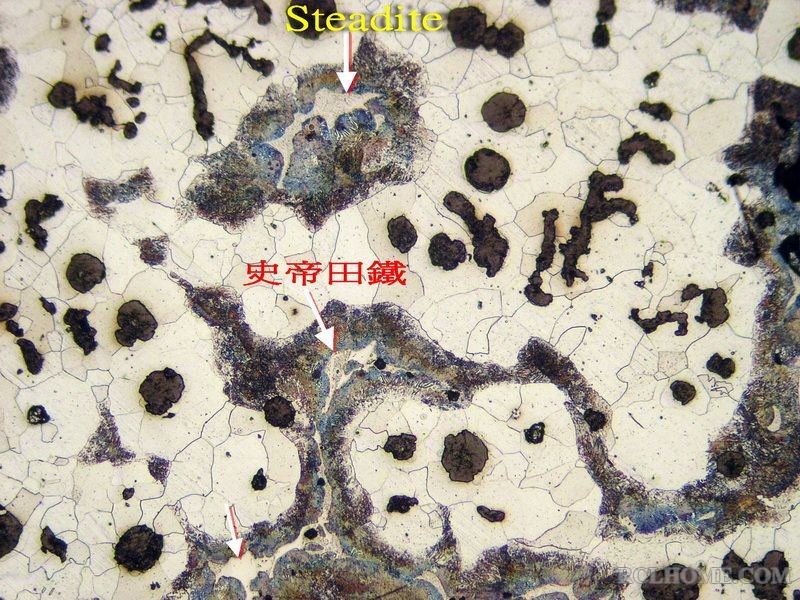

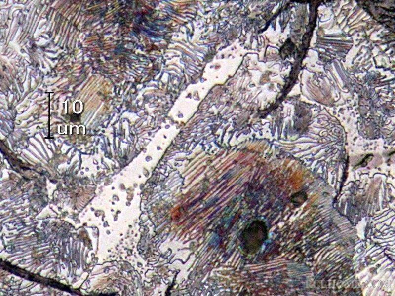

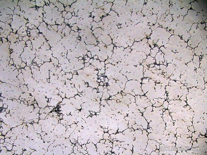

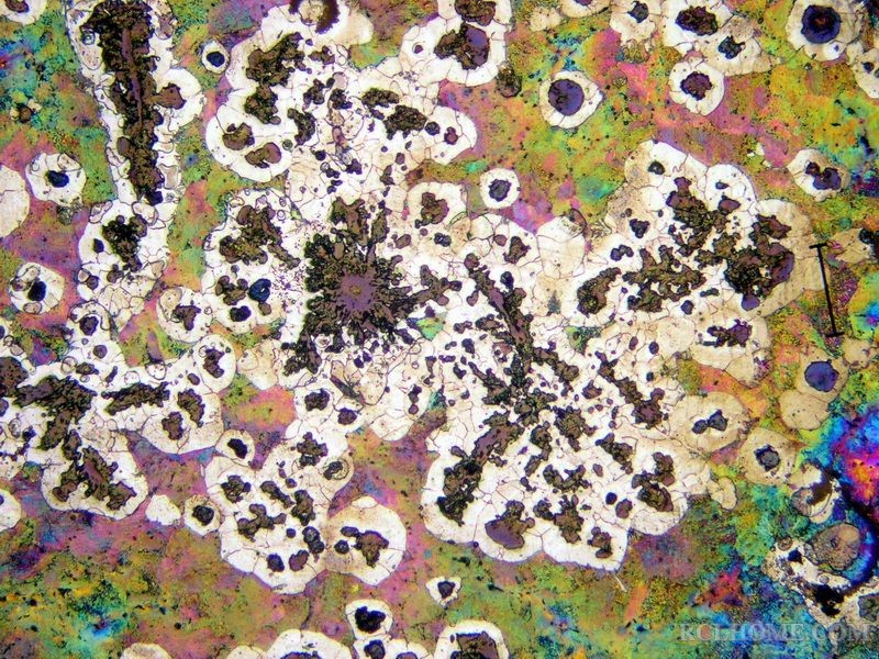

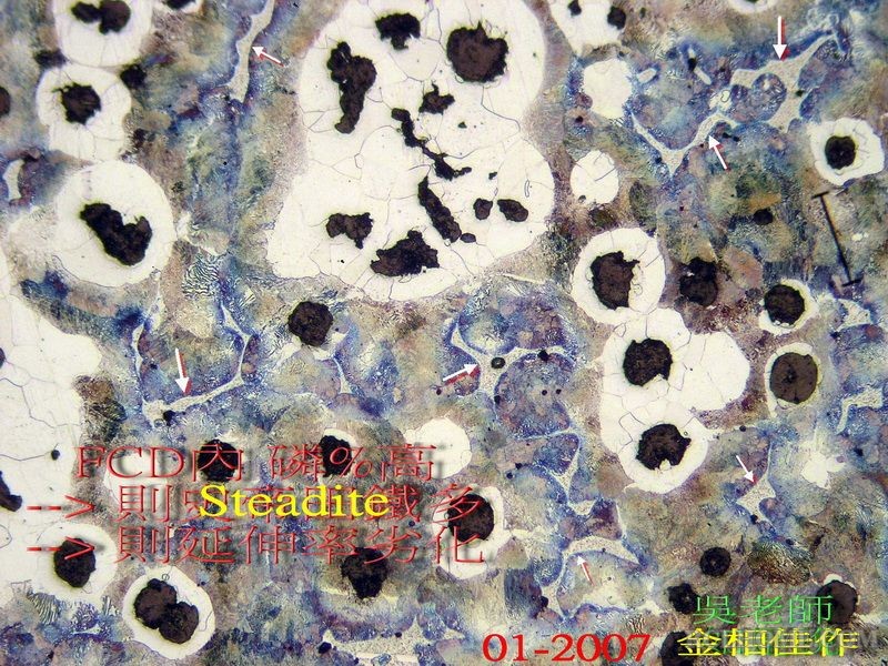

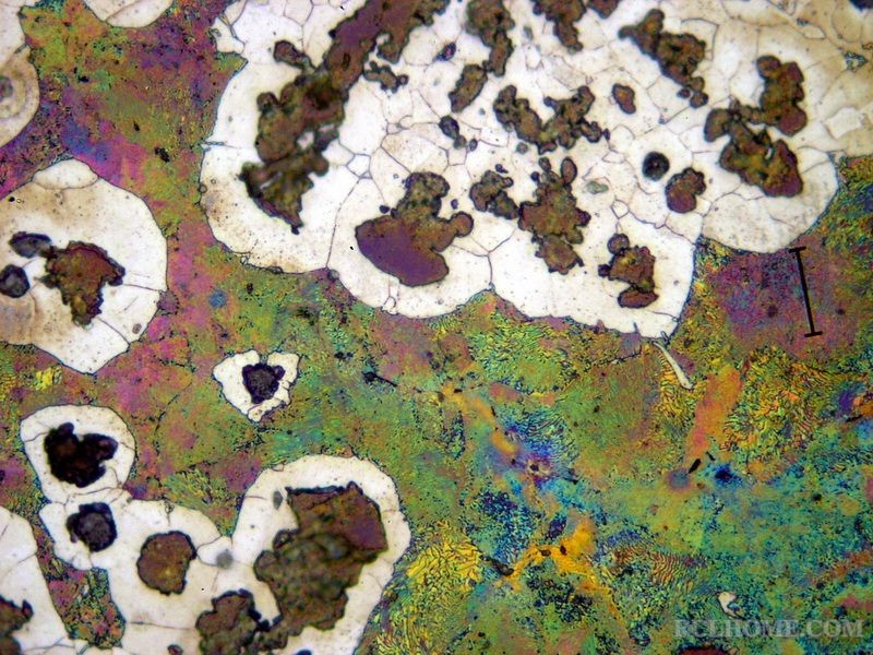

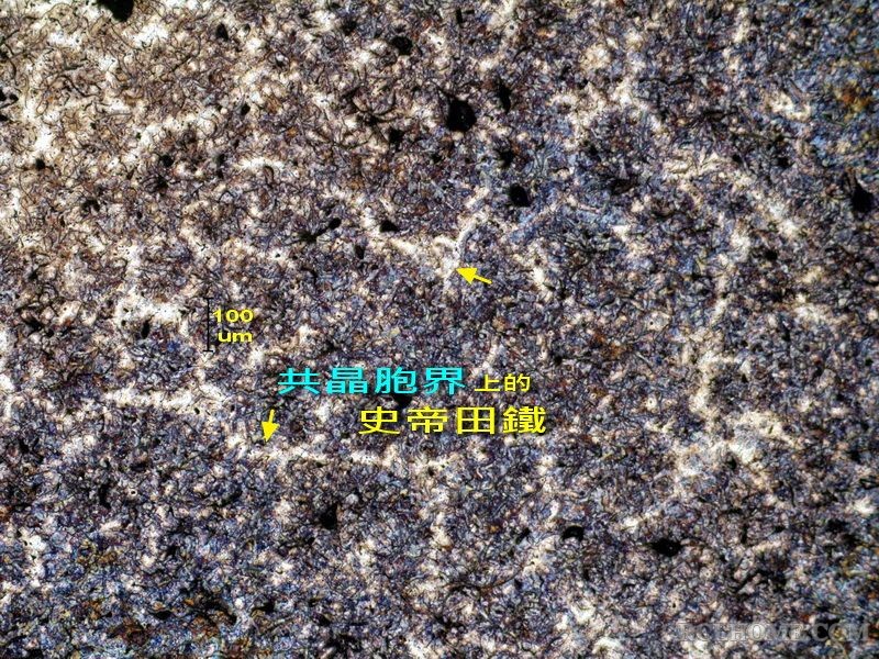

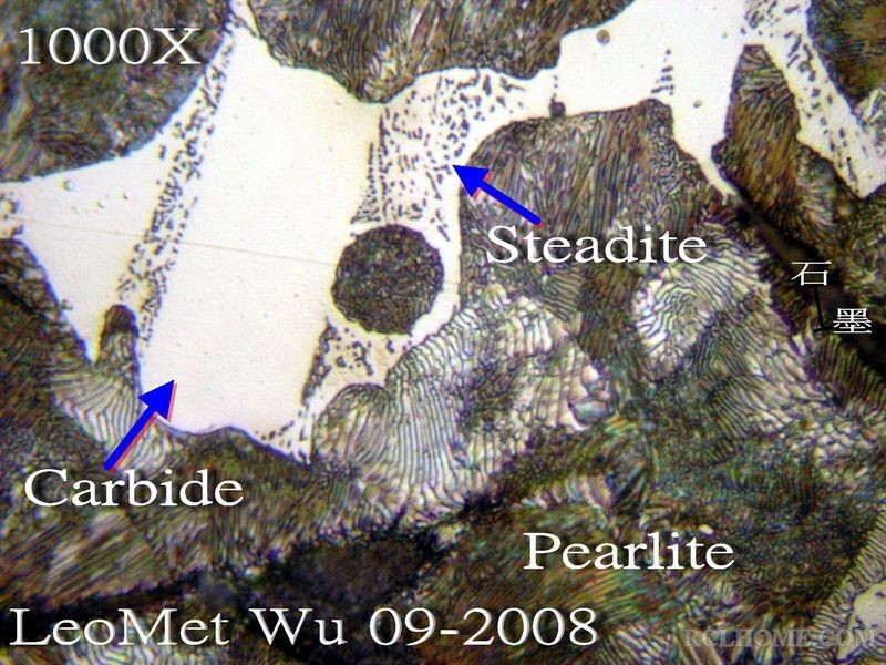

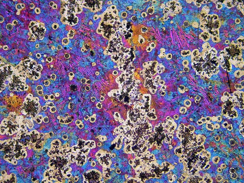

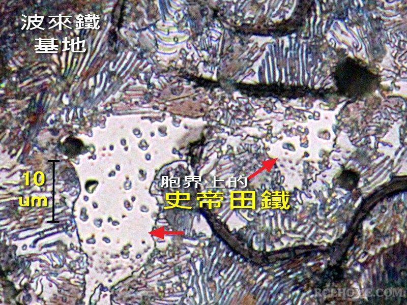

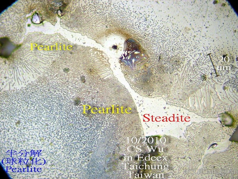

 楼主| 发表于 2016-10-2 16:13:34 | 显示全部楼层

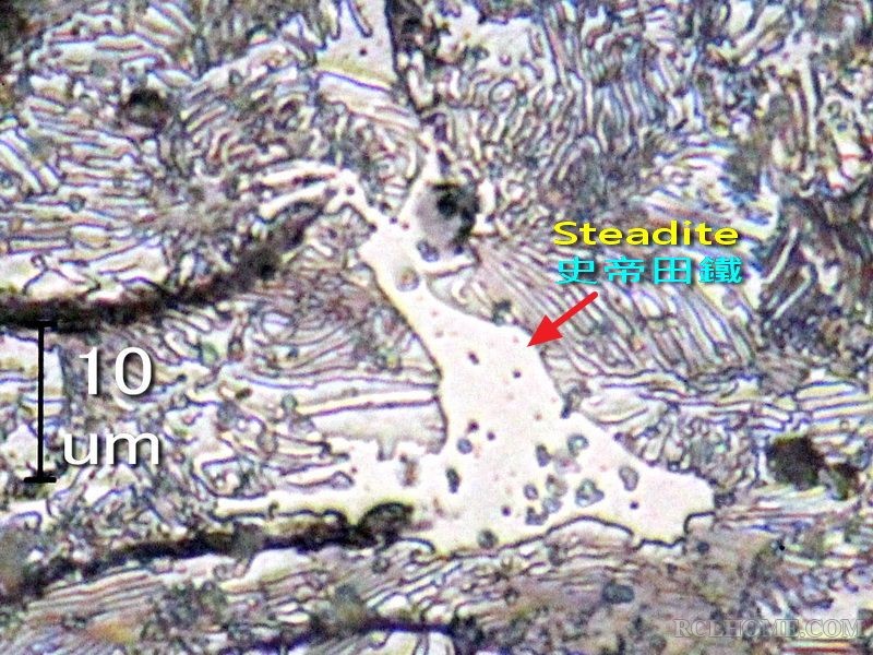

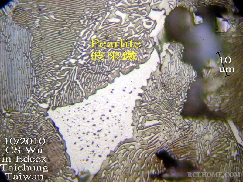

QT P%太高, 就產生太多的Steadite.

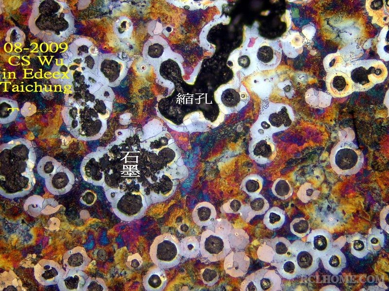

 楼主| 发表于 2016-10-2 16:24:24 | 显示全部楼层

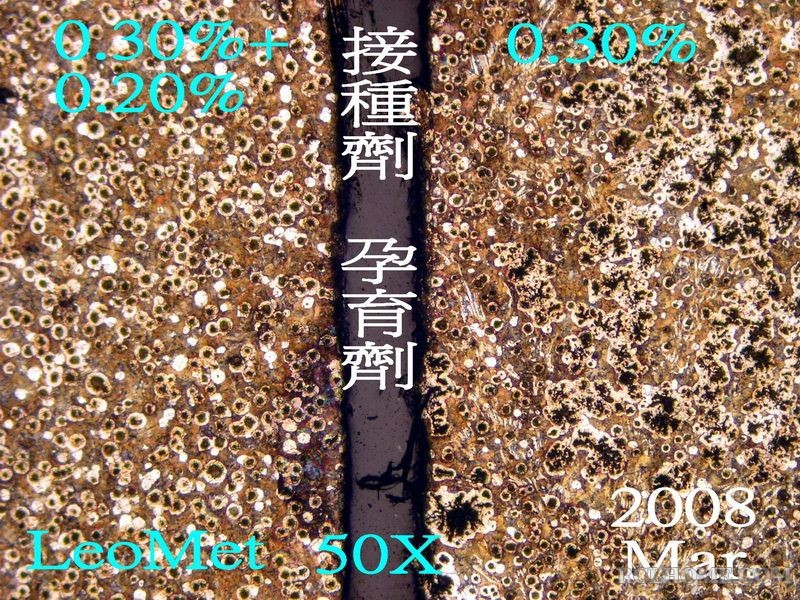

QT 孕育不足之相

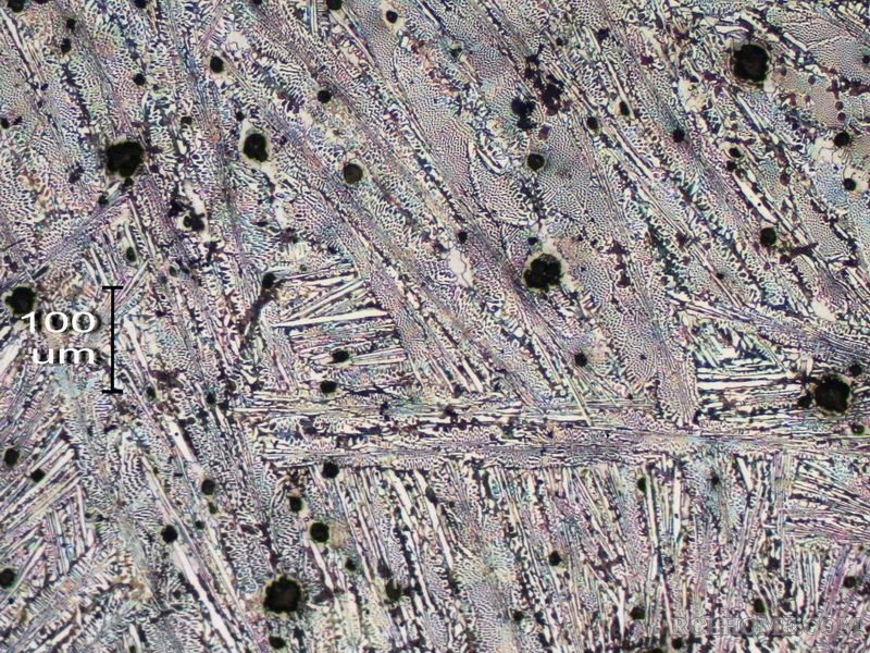

2608

不良的 QT金相
2608

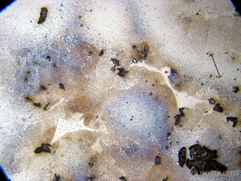

2608

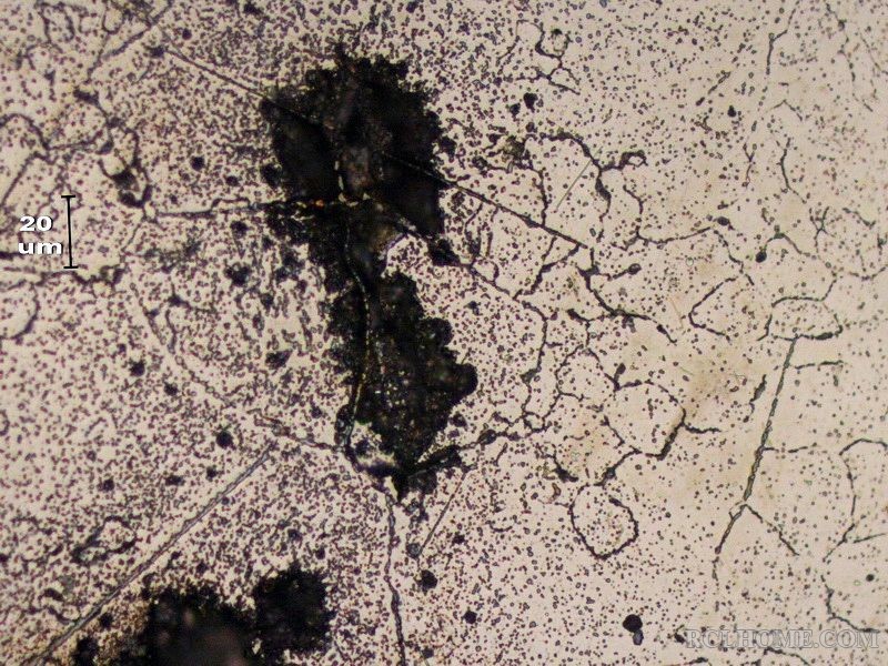

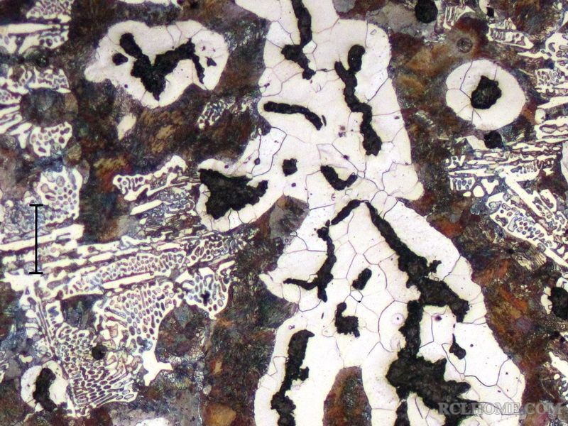

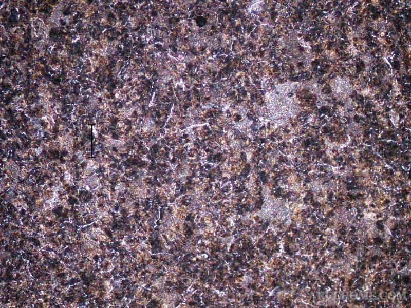

 楼主| 发表于 2016-10-14 19:20:17 | 显示全部楼层
灰鐵P%偏高. 產生磷共晶 (Steadite)

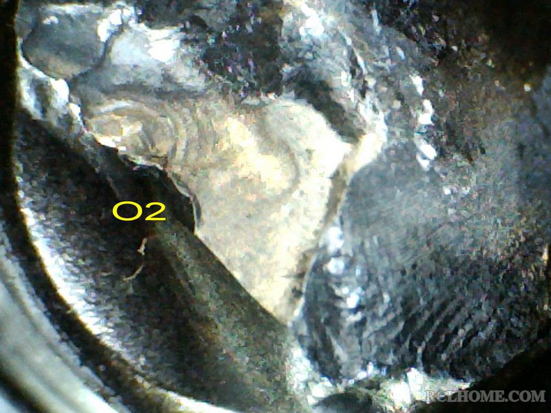

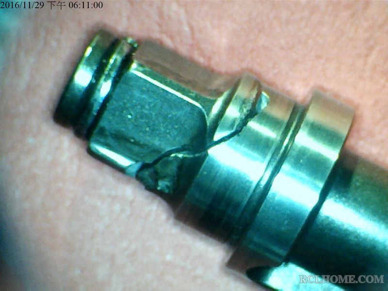

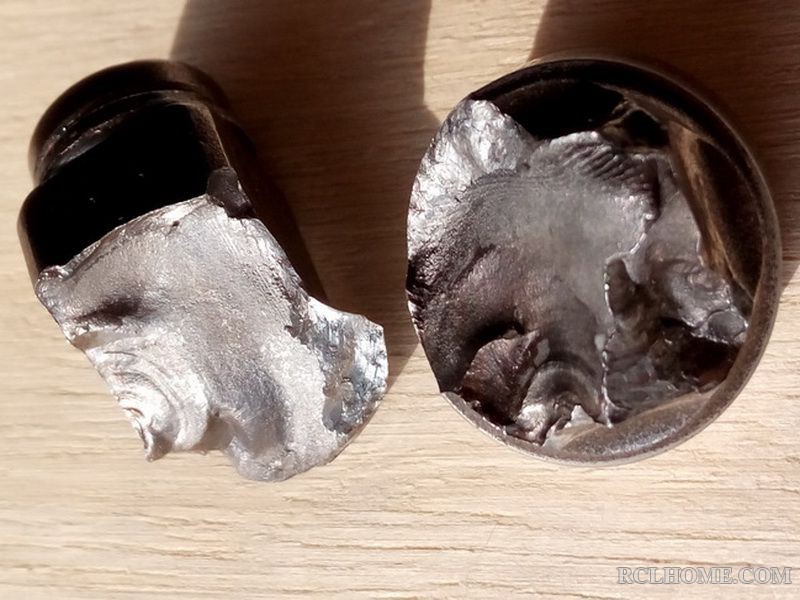

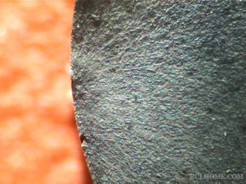

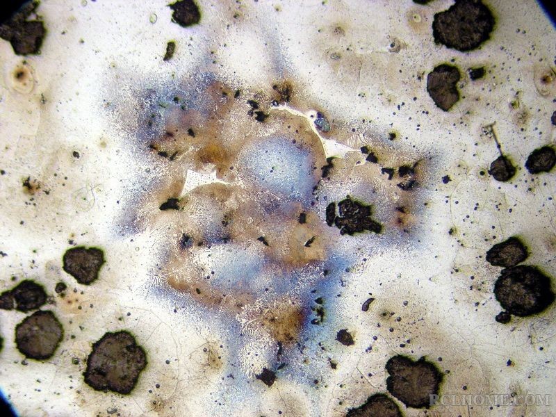

 楼主| 发表于 2016-12-11 18:25:13 | 显示全部楼层
疲勞裂面 欣賞
前5張 手機拍的.

发表于 2017-3-17 16:19:49 | 显示全部楼层
打硬度或許合格, 但疲勞壽命嚴重劣化.
因晶間結合力是靠F ...
吴老师,晶界铁素体和很典型的上贝氏体。

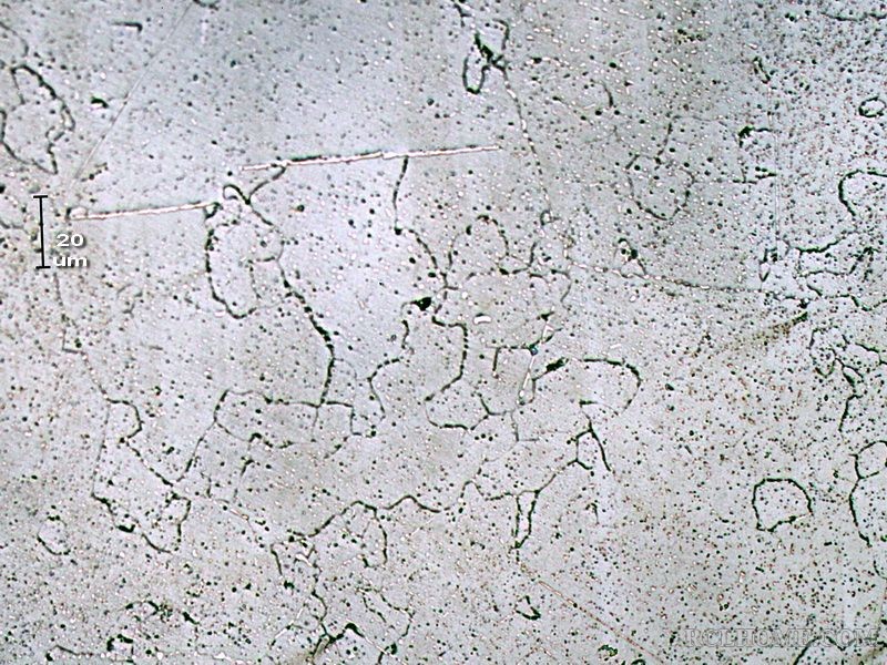

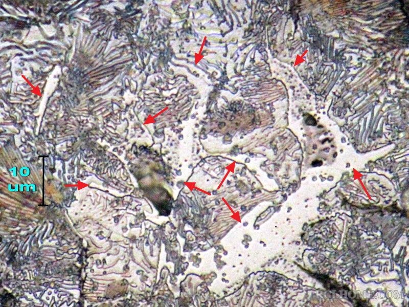

发表于 2020-10-22 20:32:35 | 显示全部楼层

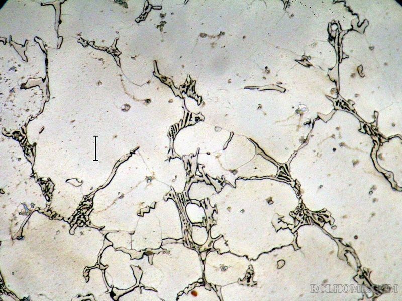

吴老师,请教关于 440B 不锈钢的金相图片,晶界上的物质是什么?
