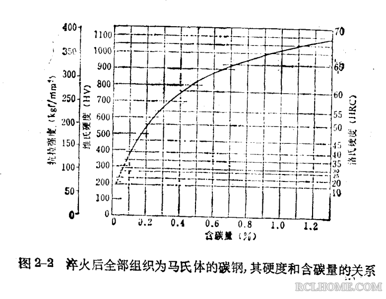

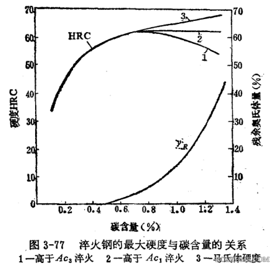

发表于 2014-2-13 09:11:15 | 显示全部楼层
jsenchun 发表于 2014-2-13 08:49
蒋先生文章中,说碳钢和合金钢的最高硬度都是68HRC。
实际上,据我所知,碳钢通常达不到这样高的硬度,而某 ...

发表于 2014-2-13 09:14:01 | 显示全部楼层
孤鸿踏雪 发表于 2014-2-13 09:11
请 蒋先生讲解一下这三个不同的截图
前辈,能不能让蒋先生一个一个问题回答啊,你们那么多人一起提问题,蒋先生忙得过来吗?

发表于 2014-2-13 09:29:13 | 显示全部楼层
请 蒋先生讲解一下这三个不同的截图
图2-2里,说的是淬火后全部组织是马氏体的碳钢,也就是说,已经把淬透性因素排除在外了,对吗?
可见,在全部淬到马氏体的情况下,碳含量越高,碳钢的淬火硬度越高的。
发表于 2014-2-13 09:35:47 | 显示全部楼层
可见,在 ...
       是的,老孤也是这样理解的。
