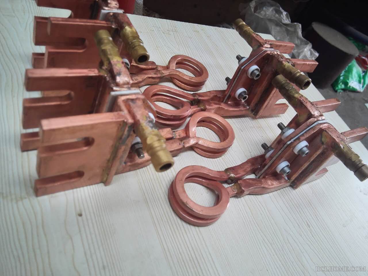

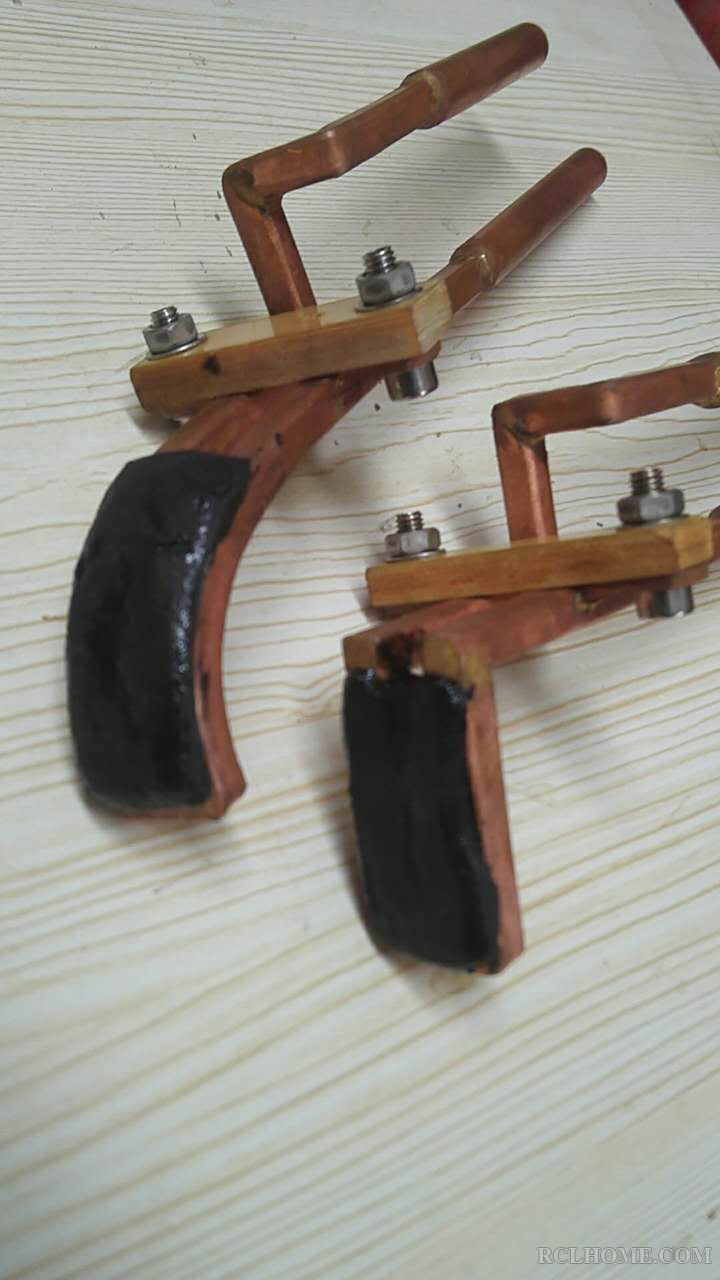

这个第四张是淬V型滚道,第十张是淬圆弧形轨道的嘛?能不能详细介绍下啊

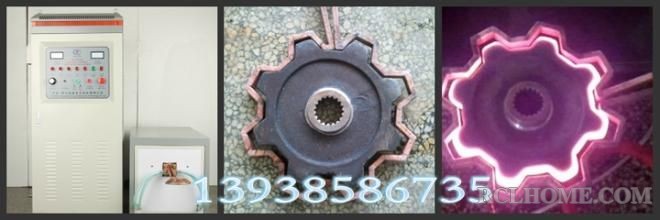

164335pg808m7rapkg2bqr.jpg u=933735372,3280912628&fm=21&gp=0.jpg u=2546902934,3214918141&fm=21&gp=0.jpg
齿的感应器是我们现在在用 的  发表于 2016-7-12 10:58

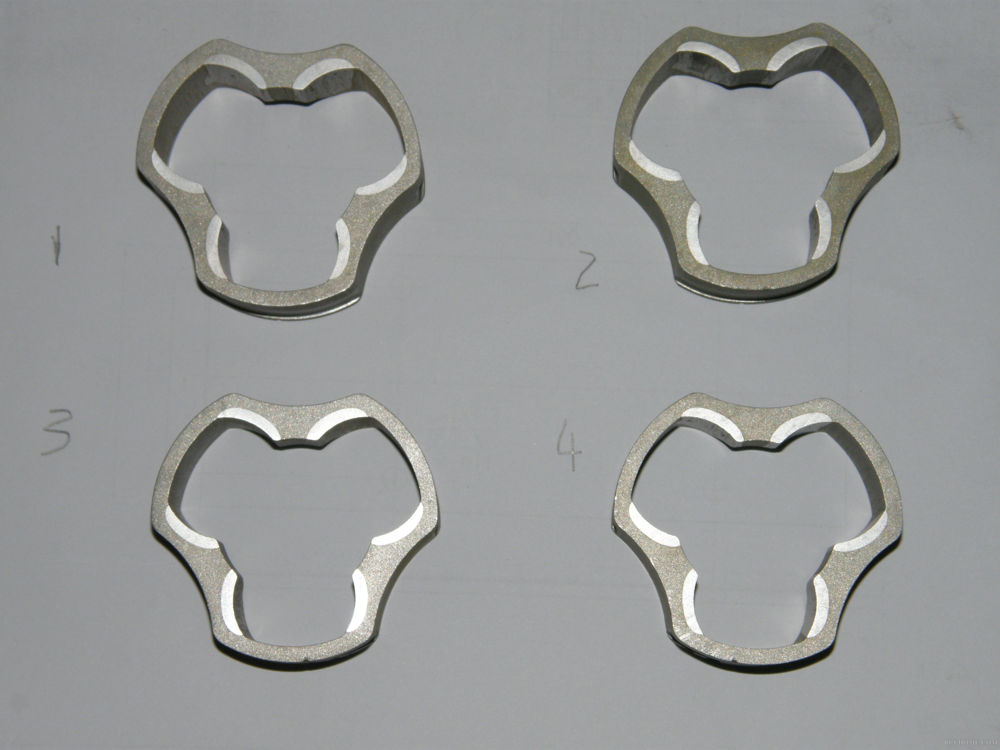

龟山老师这个三叉硬化层分布很漂亮呀,给力。

感应器的图片能否分享一下,那就能更给力了。
那个三叉是王庆贺的。

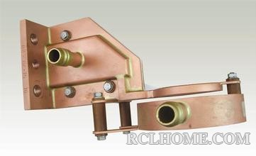

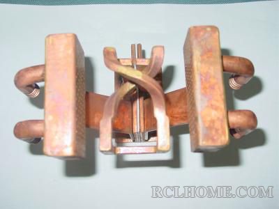

发表于 2015-5-27 21:01:57 | 显示全部楼层
wangzhen 发表于 2015-5-16 20:27
王庆贺现在在宁波捷科隆
u=4124044961,757636565&fm=21&gp=0.jpg 2013326134152370.jpg u=114051676,799265218&fm=21&gp=0.jpg u=1769864304,2518845454&fm=21&gp=0.jpg
签到天数: 127 天
231
1058
1058
发表于 2015-5-29 09:24:57 | 显示全部楼层
这个三叉感感应制作精度很高。上面凸出来的小圆盘是和作用?
发表于 2015-5-29 10:40:18 来自手机 | 显示全部楼层
两个作用,是进水□,又作固定感应器用

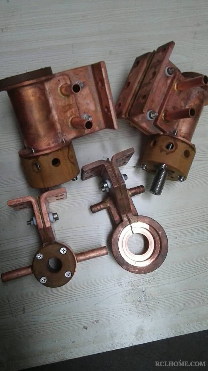

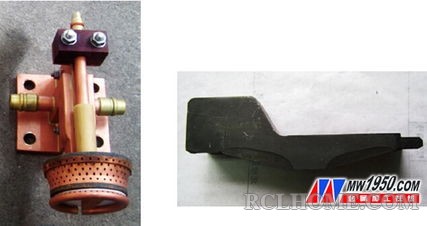

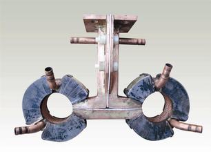

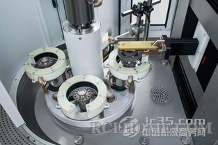

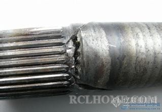

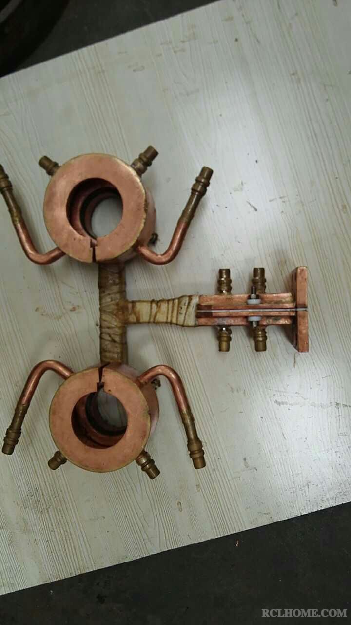

图二是洛轴的感应器吧,图三是其加工产品的试样。跟我拼焊的那个帖子一样,做圆锥滚子轮毂轴承外圈的
楼下的感应器做内腔的?产品是什么样的呢,龟版

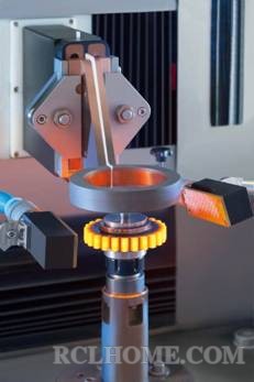

我们的机床和图片上的淬齿机床类似

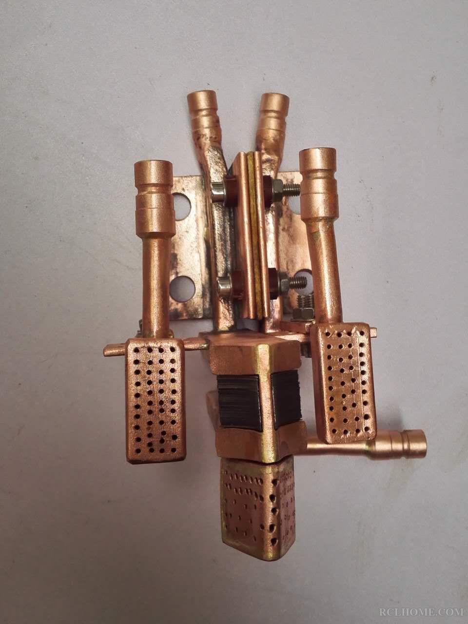

发表于 2017-7-1 21:42:51 | 显示全部楼层

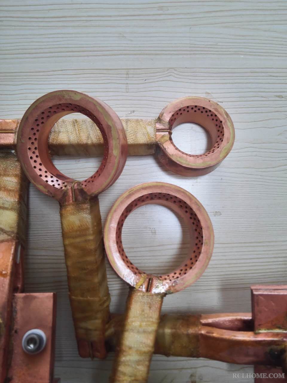

图1   扫描自喷水感应器。  图2  单齿淬火扫描感应器。  图3  双圈感应器。
