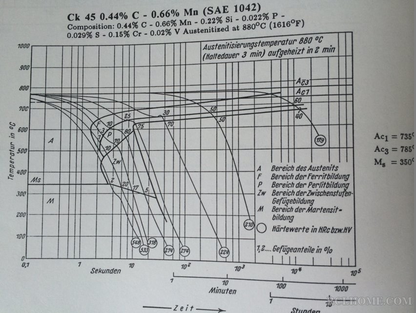

发表于 2014-7-25 16:52:02 | 显示全部楼层
搬运工 发表于 2014-7-25 16:31
等温转变图从某种意义上来说就是通过“快冷加等温”获得的,这个你应该是比我更熟悉的。 ...
既然说45钢,那就看45钢吧。你的图没我的清楚,看我的图上,533冷速曲线先共析铁素体1%,318冷速曲线先共析铁素体3%,你是要分这个不同之处吗?
1%和3%的先共析铁素体会对性能有多大影响呢?

 楼主| 发表于 2014-7-25 17:03:24 | 显示全部楼层
aaron01 发表于 2014-7-25 16:52
既然说45钢,那就看45钢吧。你的图没我的清楚,看我的图上,533冷速曲线先共析铁素体1%,318冷速曲线先共 ...
你咋拿这个图来说事儿呢???
你再看用哪个图更合适?
等温正火、等温退火,等温的目的是什么?
发表于 2014-7-25 17:11:34 | 显示全部楼层
搬运工 发表于 2014-7-25 17:03
你咋拿这个图来说事儿呢???
你再看用哪个图更合适?
等温正火、等温退火,等温的目的是什么? ...
怎么不拿这个图?前面做的是快冷啊!
你拿TTT图对吗?
533曲线在1%那个点开始等温不行吗?从那个点开始向右划横线,不就是等温退火吗?
318曲线在3%那个时刻开始等温不行吗?

 楼主| 发表于 2014-7-25 18:02:27 | 显示全部楼层
aaron01 发表于 2014-7-25 17:11
怎么不拿这个图?前面做的是快冷啊!
你拿TTT图对吗?
533曲线在1%那个点开始等温不行吗?从那个点开始向 ...
1.奥氏体的高温、中温转变都有孕育期的,从等温正火、等温退火工艺要求在加热完成后以很快的速度、较快的速度冷却至等温温度这一点来看,是不希望零件在达到等温温度之前有高温分解发生的。
2.实际生产过程图中,零件(特别是零件心部)在等温转变前析出一定量的铁素体乃至发生了一定量的珠光体类型的组织转变,这一定会是有可能存在的。
3.不管是等温退火也好,等温正火也好,等温转变产物中的珠光体类型组织的片间距是与等温温度密切相关的,也就是说,533曲线在1%那个点开始等温,318曲线在3%那个时刻开始等温,珠光体片间距是不同的,等温温度差别越大,片间距的差别就越大。
4.你说:533冷速曲线先共析铁素体1%,318冷速曲线先共析铁素体3%,你是要分这个不同之处吗?
我的回答是:肯定不单纯只是铁素体量的差别,由于过冷度的不同,铁素体晶粒尺寸大小及珠光体片间距都会有不同呢,它们会影响到硬度,你要我比较的两条线,如果是有对应的产品,在特殊情况下,或许就会是一个合格,一个不合格。
5,低碳合金钢类材料,由于合金元素种类及含量的不同,选择的等温温度是否都是一样的呢?我看就不一样。
发表于 2014-7-25 19:15:06 | 显示全部楼层
搬运工 发表于 2014-7-25 18:02
1.奥氏体的高温、中温转变都有孕育期的,从等温正火、等温退火工艺要求在加热完成后以很快的速度、较快的 ...
你跑题了,我们在讨论的是两个名词的差别问题,不是什么合格不合格问题。
1%、3%两种冷速,速度差了多少?5%有木有?
等温温度差了多少?20度有木有?
有木有必要给另外一个名词去把它们区分开?一个叫等温正火,一个叫等温退火?
有木有呢?
 楼主| 发表于 2014-7-25 19:59:30 | 显示全部楼层
1%、3%两种冷速,速度差了多少 ...
1.我自己也不是说特别的赞成或是反对要分开的。
大家都说等温正火是中国人的发明,文献资料里面也经常会有这个词汇,而且看来也并不是只有中国才用到。
你看,到现在为止,在这个问题上各人有各人的看法呢,可能呢都以为自己的说法有道理。
在等温正火定义上,中国与老孤所提供的那个日本JIS上的说法也还有差距呢。讨论、讨论也不是说不过去。
2.虽然1%与3%差别不是很大,可那是在你设定的条件下才有的一个结果,即便是温度差异不是太大,组织差异必定是有的,我上一个回复帖中已经说到了。
3.在某些情况下,对于低碳合金钢而言,总会有可能出现有仅仅因为20°C的温度差,导致等温正火零件正火后硬度不能达到图纸要求的吧,你难道会要去否认这一点?
4.淬火回火组织,美国这样的西洋人是不分什么回火索氏体、回火屈氏体的,而我们的会员却要反复的去讨论,去问怎么区分,有木有这样的事呢?
你是否应该在这里正面回答一下:有木有?到底是还是木有?{:soso_e128:}

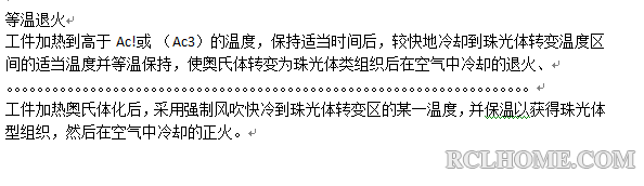

我在这里上传两个截图。
第一个截图来自于国内的某个技术资料,说的就是等温退火、等温正火的定义。
第二个截图来自于杨工上传的《JIS对正火的解释》,也是关于等温正火的一个定义。
这第一个截图似乎可以说是杨工前面观点的一个佐证。
但第二个截图关于等温正火的解释有不同于第一个截图的地方。
还有一些其它的截图呢。
我想问问杨工、严工二位怎么看待这两个截图?

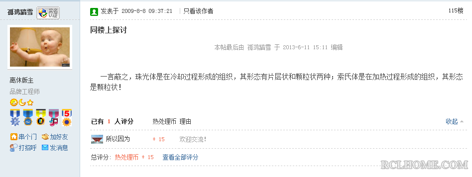

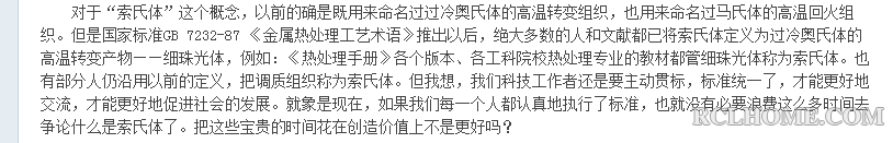

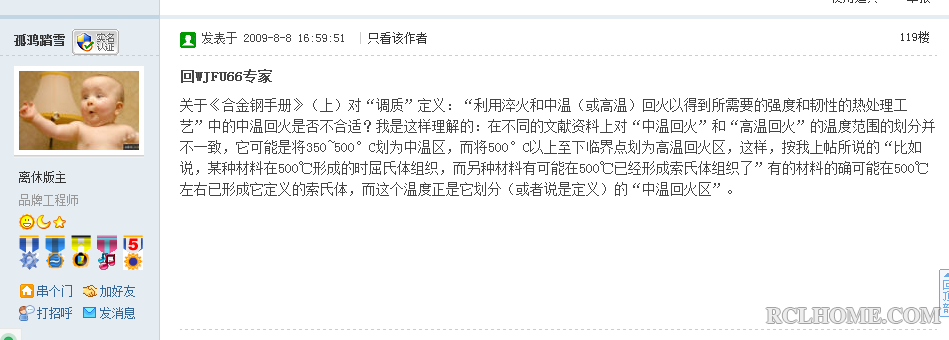

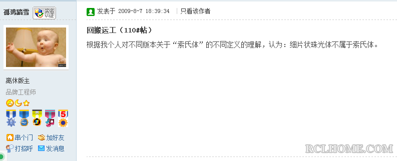

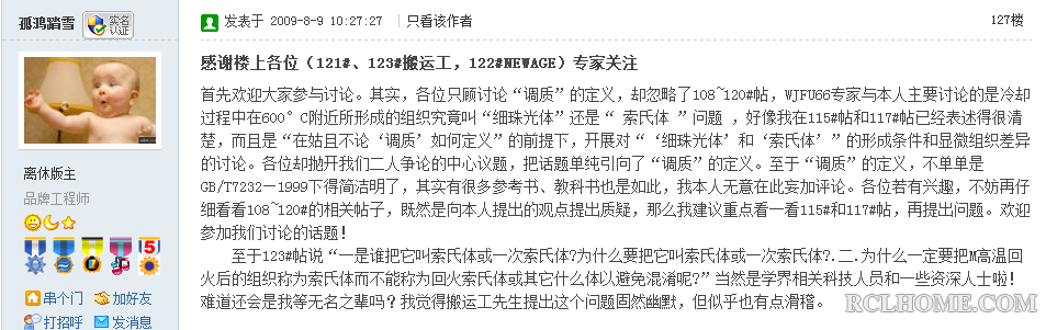

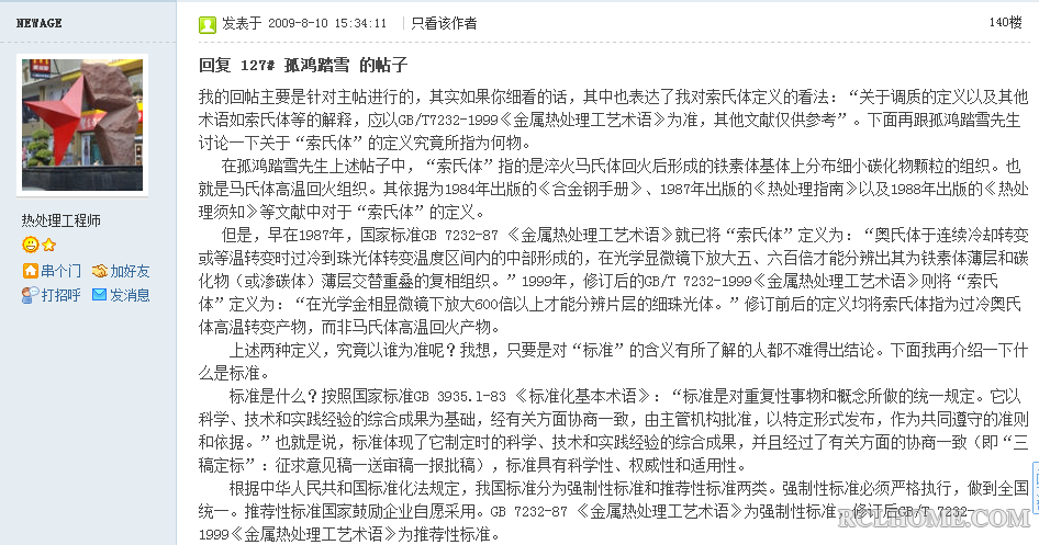

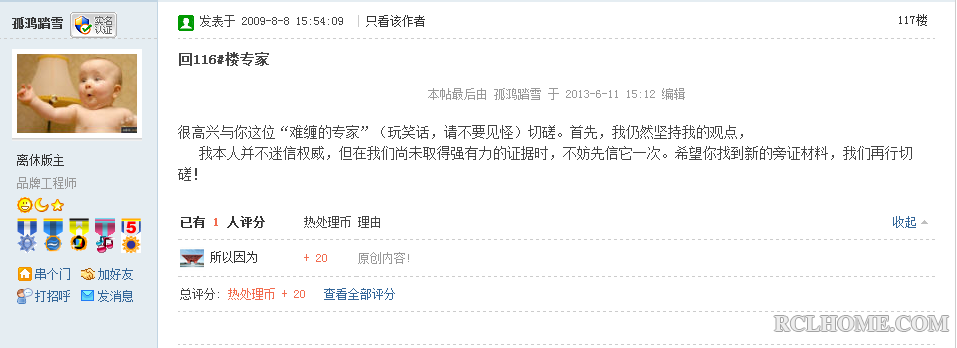

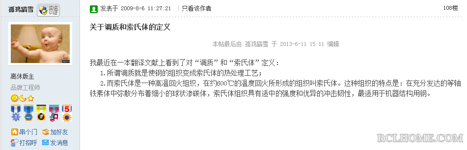

 楼主| 发表于 2014-7-29 13:29:15 | 显示全部楼层
孤鸿踏雪 发表于 2014-7-29 11:31
这个问题我已停止探讨您如果有兴趣,可以从头到尾再看看那个帖子 ...
杨工好。
我把你在那个帖子中108楼至127楼的发言全部截图放在这里,针对你在这些楼层中的每一个发言,都是有会员对你发言中的观点提出质疑的,这里我也只需将全部质疑当中的140楼的一个发言的截图放上来。
我认为这些截图已经能够说明问题了。
我考虑有必要再在新手之路发一个有关于细片状状体、索氏体、回火索氏体概念问题的帖子。请你空闲时也去关注一下。
老杨咋就不怕提出这些质疑的人了呢?
