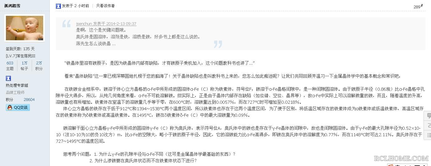

发表于 2014-2-13 14:12:00 | 显示全部楼层
jsenchun 发表于 2014-2-13 11:11
思考两个问题:1. 为什么γ-Fe的孔隙半径与α-Fe不同(这可是金属晶体学最基础的东西)?
       与您探讨“为什么γ-Fe的孔隙半径与α-Fe不同”的问题:
        溶剂晶格类型对间隙固溶体的溶解度大小影响甚大。例如,碳在γ-Fe中的最大溶解度可达2.11%,而在α-Fe中的最大溶解度只有0.0218%。显然,这是因为晶格类型直接影响到晶格中的空隙大小及数量。
       γ-Fe晶格中的最大间隙是在晶胞的中心和晶胞各棱边的中点,实际上这两种位置完全是等同的。γ-Fe的晶格常数是3.646×10-10m时,最大孔隙半径为0.52×10-10m,这与碳原子半径0.77×10-10m是比较接近的,因此,当孔隙周围邻近的铁原子因某种原因离开平衡位置时,就可能是孔隙“扩大”一些,碳原子就可以进入空隙而形成奥氏体。由于碳原子挤入空隙后,引起晶格畸变,所以不可能每一孔隙均为碳原子所占据(填充)。碳在γ-Fe中的最大溶解度(1148°C)近2.11%(重量),约相当于9.2%(原子),即每10个铁原子中才可能有一个碳原子,而γ-Fe的一个晶胞中有4个铁原子。可见,大约平均2~3个γ-Fe晶胞中能溶入一个碳原子。
      碳与氮与铁形成的间隙固溶体是钢种的重要合金相。在面心立方的γ-Fe中,八面体间隙比较大,C、N原子存在于此;在体心立方的α-Fe中,虽然四面体间隙比较大,但C、N原子仍存在与八面体间隙中。这是因为C、N原子挤入间隙时主要是推开最靠近的上下两个铁原子,这反而比挤入四面体间隙时同时推开四个铁原子要容易得多,所以易溶于八面体间隙。

发表于 2014-2-13 14:31:37 | 显示全部楼层
        溶剂晶格类型对间隙固溶体的溶 ...
前辈,您说的比较复杂,我来简单地归纳一下,您看对不对:
γ铁的晶格间隙大,α铁的晶格间隙小,所以前者比后者能够溶解更多的碳原子。
这不正说明了固溶体中的碳原子是固溶在晶格间隙的吗?
