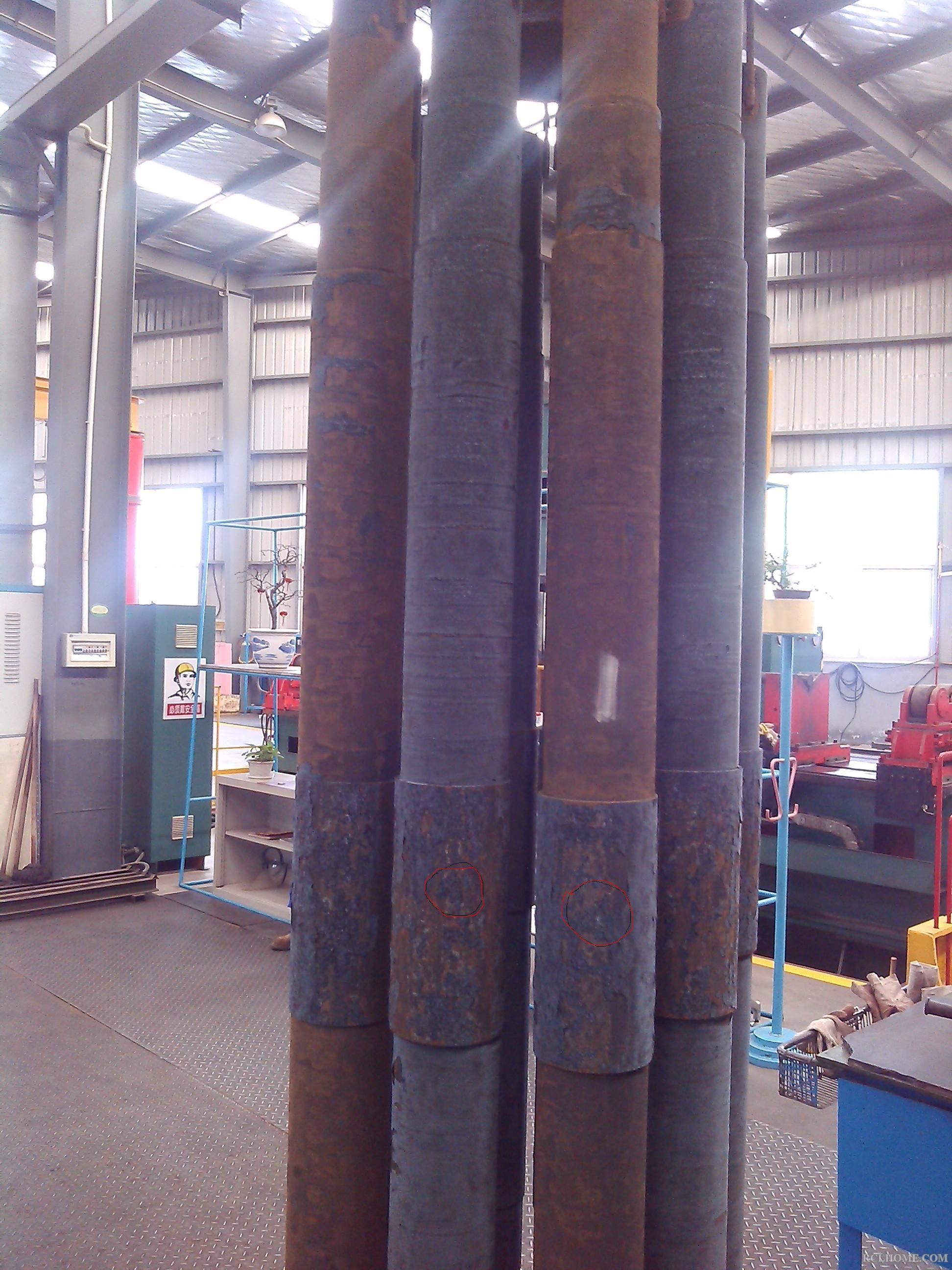

相同点:又看了下图片,10根在第一个台阶处的效果应该是一致的。说明此高度的冷却是均匀的快速的。其他部位的差异就大了。

发表于 2014-4-19 11:43:06 | 显示全部楼层

追求卓越 发表于 2014-4-19 11:43
冷加工的刀痕对氧化皮的脱落也是有影响的,哈
这些东东应该是一个师傅传授的,大进刀粗车。

搬运工 发表于 2014-4-19 11:28
45钢水泵轴
对的,整个过程我的在场、黄色的两根hrc52左右,灰色的8根hrc32左右,而且硬度比较均匀,为什么会出现这种情况我们沈主任也想了很多办法,以前也有氧气皮不炸的,重新淬火一点效果也没有

发表于 2014-4-20 09:29:33 | 显示全部楼层
所以因为 发表于 2014-4-20 09:13
还是多考虑“其他差异”比较合适
仔细看图的话,本贴一楼的图,已经能看出端倪了。
有图有真相啊,A picture is worth a thousand words. 图片包含的信息量,是文字无法比拟的。
