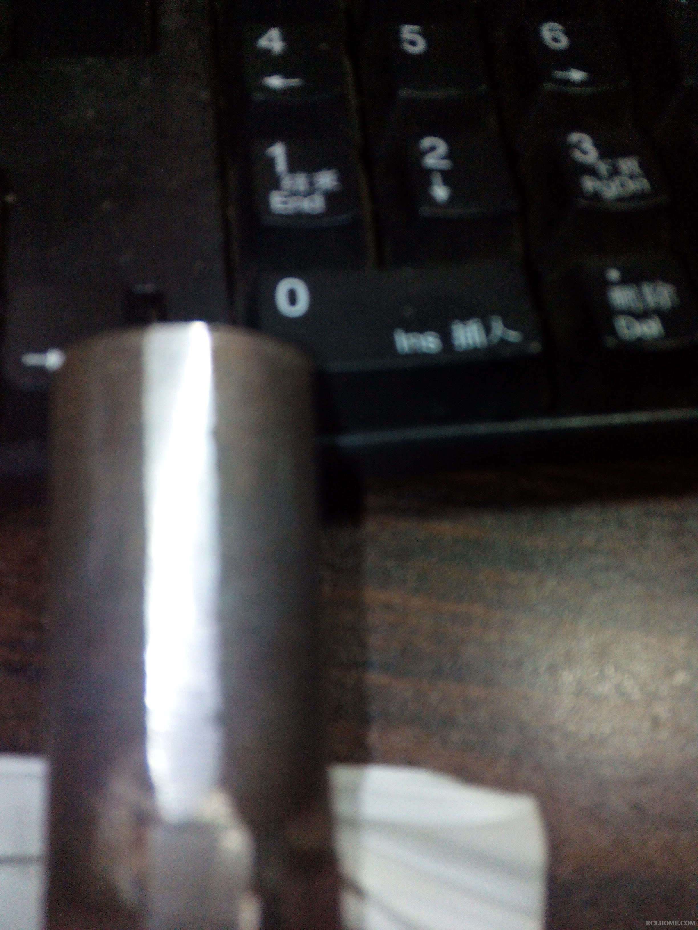

回过头去看我给链接的那篇文章,
在计算零件导热系数的时候,有个公式,说明粗糙度和导热系数是倒数关系。
其它条件不变,粗糙度从6变到3的话,导热性能提高一倍!
发表于 2014-4-21 09:30:48 | 显示全部楼层
零件在冷却初期的高温阶段,良好的导热才能尽快结束介质的蒸汽膜阶段,尽早进入介质的沸腾阶段,才能实现爆氧化皮。
导热不良的话,蒸汽膜迟迟无法破裂,是一种温和的冷却方式,缓慢冷却,缺乏爆氧化皮的动力了.

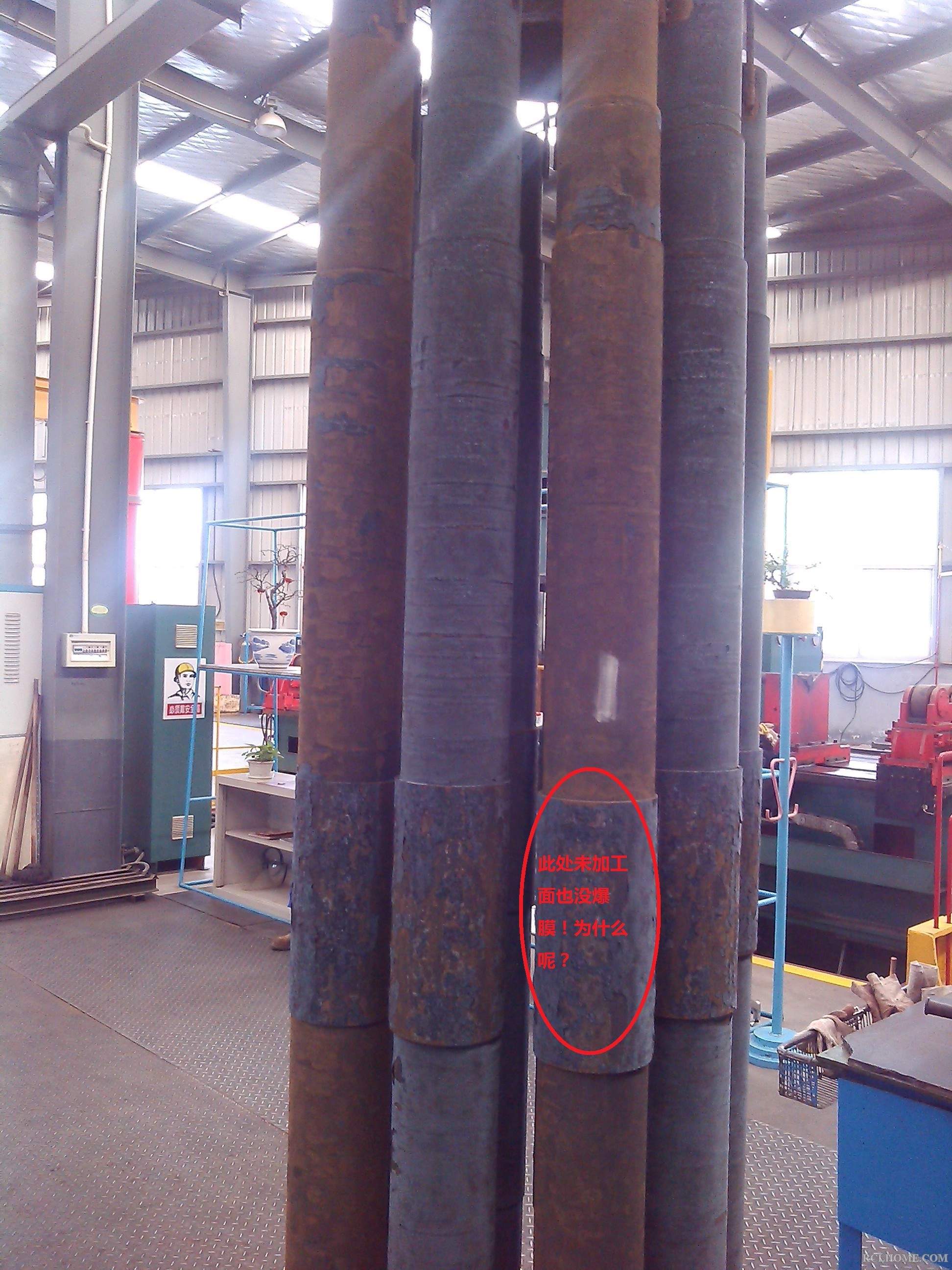

发表于 2014-4-21 09:38:02 | 显示全部楼层
图片上有大量的信息,我们没有认真看而已,只有娃娃看到了:

           这就是说,此两支与彼8支的粗糙度是两种不同的状态?而且,此两支比较接近,彼8支比较趋近?
发表于 2014-4-21 09:57:13 | 显示全部楼层
可以比较这10支未加工面的硬度噻
发表于 2014-4-21 09:57:46 | 显示全部楼层
孤鸿踏雪 发表于 2014-4-21 09:55
这就是说,次两支与彼8支的粗糙度是两种不同的状态?而且,此两支比较接近,彼8支比较趋近?: ...
前面楼主说了啊,2根是一个型号的,另外8根是另外一个型号的。
这两种型号的粗加工有差别,疑为粗糙度不一样。
发表于 2014-4-21 09:59:33 | 显示全部楼层
孤鸿踏雪 发表于 2014-4-21 09:57
可以比较这10支未加工面的硬度噻
粗加工面目视氧化膜都没爆掉,硬度可能高吗?

粗糙度会影响“润湿效果”的。
发表于 2014-4-21 10:06:12 | 显示全部楼层
          那就是说淬硬的两支,其实也有未淬硬的位置

发表于 2014-4-21 11:23:01 | 显示全部楼层
继续爬,往上爬。
提供一个实验数据。
钢样在水中的冷却速度:
钢样表面有一层薄氧化皮:650-550℃时  冷却速度约450℃/秒;300-200℃时  冷却速度约80℃/秒;
钢样表面有厚氧化皮:      650-550℃时  冷却速度约300℃/秒;300-200℃ 冷却速度约50℃/秒。

发表于 2014-4-21 13:59:57 | 显示全部楼层
我看楼主认为的造成硬度差异的原因就是轴表面的粗糙度不一样。
虽然冷却速度的差异是氧化皮厚薄不一的影响,但楼主要问的是什么造成了氧化程度不一样,原因就是粗车后轴表面粗糙度不一。
仔细观察后面试验的两根轴的表面,就知道楼主的想法了!

我想楼主应该认为是粗糙度大造成了氧化皮不易剥落影响了冷速,从而造成了淬不火,而不是粗糙度大造成了氧化皮厚降低了冷速影响了淬火。

同意你的观点。不考虑氧化皮的影响,粗糙度大的工件表面在淬火时易产生和吸附气泡,而气泡在这样的表面不易爆开,从而降低了冷却速度。

发表于 2014-4-21 18:45:30 | 显示全部楼层
1.氧化皮不会导致工件传热慢到淬不硬
2.氧化皮爆与不爆与淬火后马氏体转变量有关(高工的实验已证明)
3.如果淬火时工件的温度和冷速足够,一定会淬硬
4.按沈工所述不改变现有冷却条件也可以解决,是否可以在出炉淬火之前适当提高加热温度

发表于 2014-4-22 09:51:54 | 显示全部楼层
俺冒个泡泡!{:soso_e113:}{:soso_e113:}{:soso_e113:}个人观点还是表面粗糙度的影响,影响到什么了呢?就是在炉子内加热过程中氧化深度及氧化皮脱落的难度——我认为加工精度比较糙的,氧化深度要浅一些,却容易产生大片的氧化皮,所以在淬火过程中容易剥落露出新鲜的基体,随后与水反应表面出现淡黄色(即楼主提到的颜色)。而加工精度高一点的,氧化深度要深一些,反而不容易产生大片的氧化皮,所以在淬火过程中也就不容易剥落露,由于没有新鲜的基体裸露故而新的氧化也就不会产生,即后期淬火时水的氧化作用对其影响很小,故而表面颜色发灰。那么何以同一批工件会有加工精度的差异呢?我认为可能是不同的加工操作者的原因,由于是粗加工后热处理再精加工,操作者对此比较熟知,所以采取了不同的加工进刀量,有的是为赶时间多出活,有的是比较保守按部就班干活。结果坏事变好事!是不是我说的这样还是刚好说反了,我也不敢确认。只是自己有这么一种判断,也算现场经验。只当给楼主一个思考的新出路,还是看看实际情况是怎样吧!说错的地方,各位专家和前辈不要扔西红柿哦!{:soso_e120:}{:soso_e181:}

发表于 2014-4-22 16:25:42 | 显示全部楼层
这个讨论进行到第23页,我一直跟着向大家学习。那个图片也是看了又看,突然发现长轴中间直径较大的一段(无论淬硬的和未淬硬的)氧化皮脱落相差无几,那是圆钢的原始表面(未经加工)。再回头看,未掉氧化皮的工件,很粗糙,外圆表面有鼓起的环状。类似于螺纹表面的氧化皮镶嵌在螺纹的沟槽里。淬火时不能从工件上脱落,严重影响冷却速度,致使工件淬不硬。
说到底,材料没错,淬不硬的工件就是冷却速度的问题。前面的试验说明,粗糙度差异致使淬火硬度相差5-6HRC,它对冷速的影响使我受到启发。
