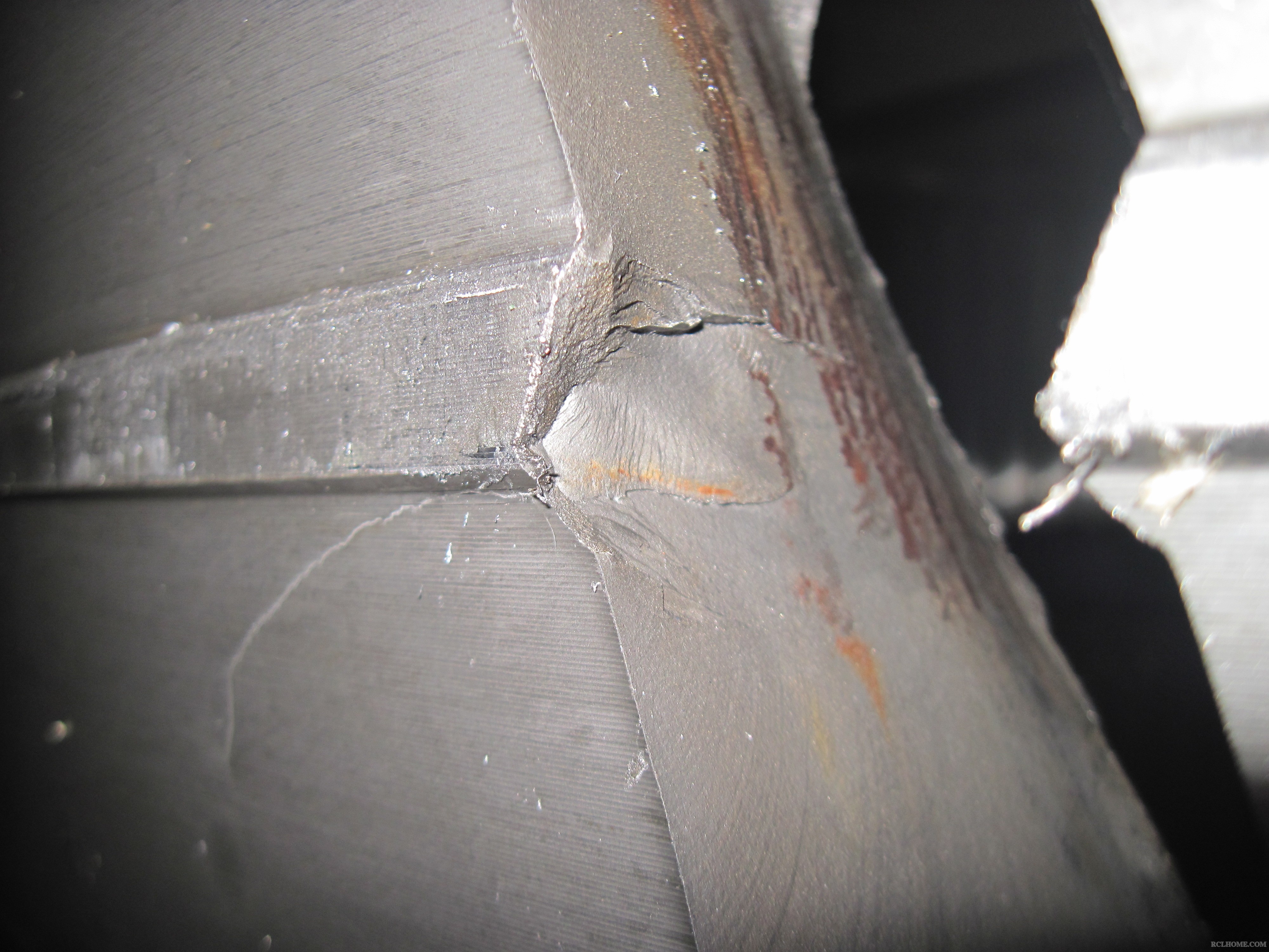

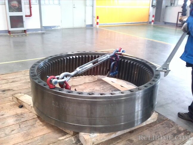

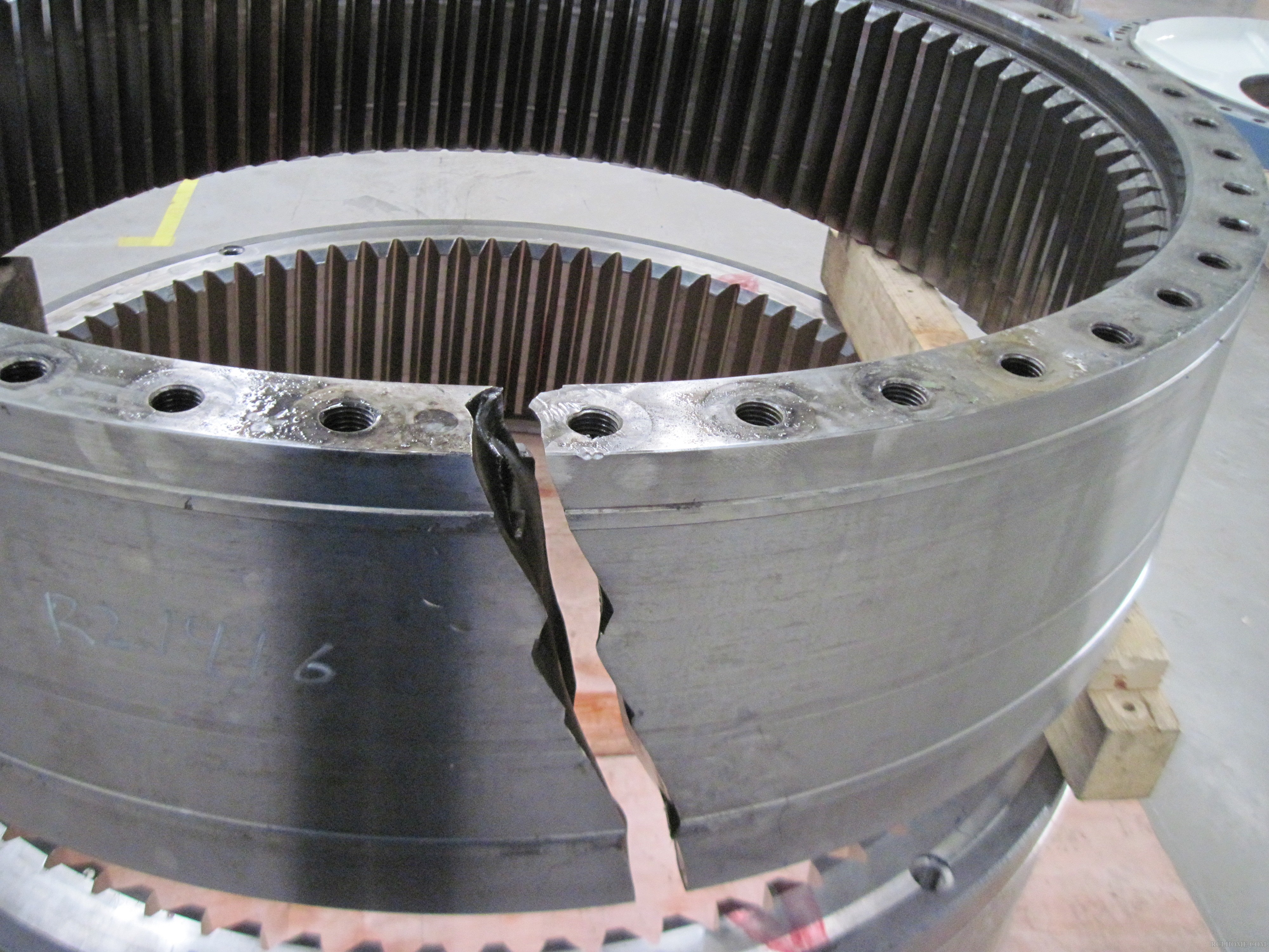

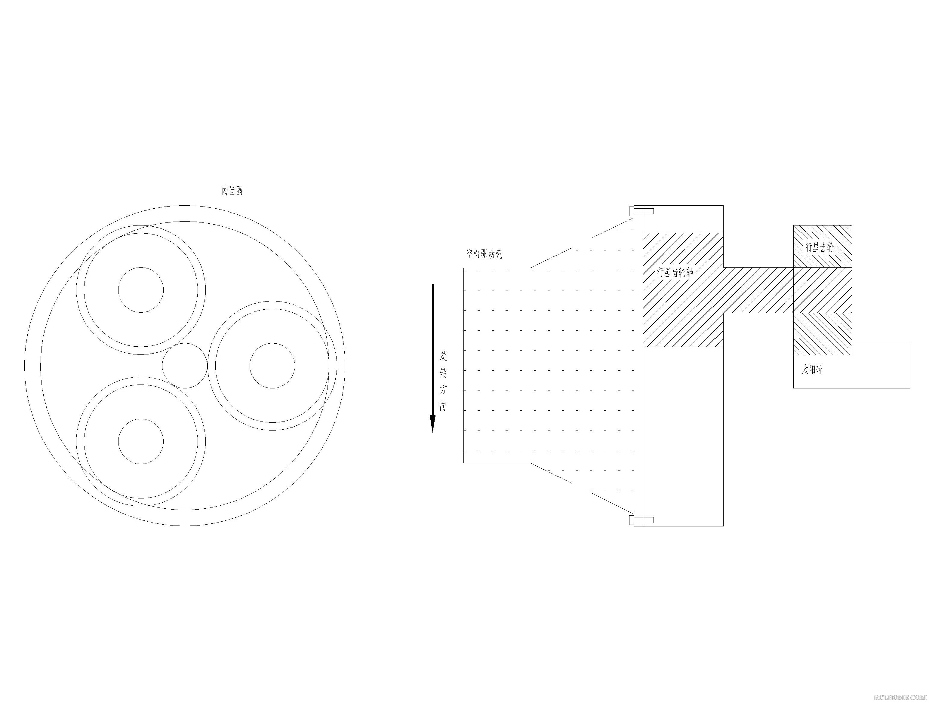

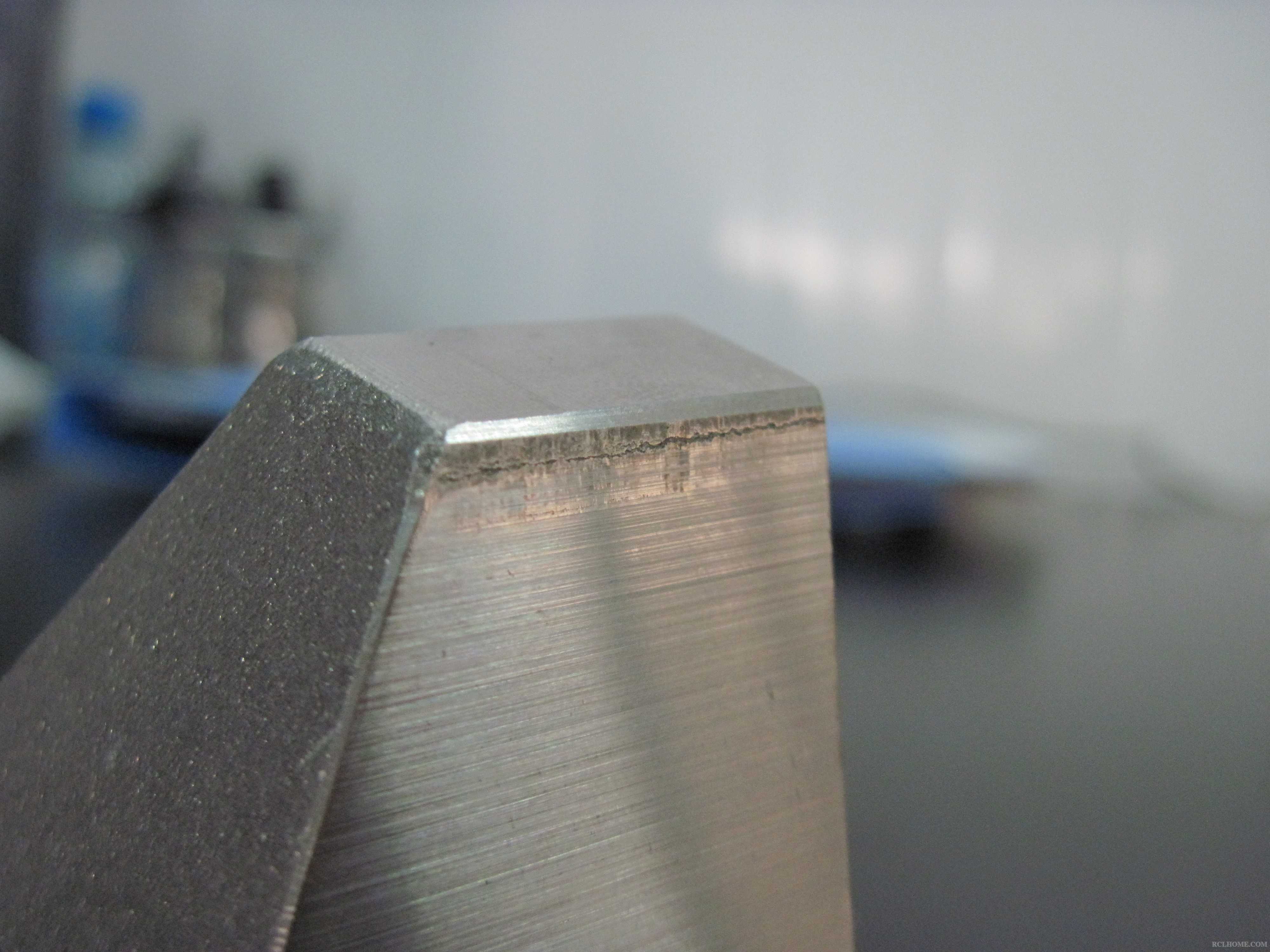

我公司新近开展风电齿轮箱运维业务,需要对损坏的零部件及整箱失效原因进行分析。
破损情况:内齿圈开裂,开裂处有断齿,空心驱动壳开裂,开裂面与内齿圈裂口相连。
配合情况如图
配合关系
配合关系
内齿圈开裂
内齿圈开裂
内齿圈开裂
检查断齿侧渗碳淬火表面情况发现
轮齿端面脱碳+抛丸过度
轮齿端面脱碳+抛丸过度
晶粒度粗大
1.5级晶粒度
1.5级晶粒度
请教各位前辈关于断裂分析的原因

发表于 2014-1-28 09:28:43 | 显示全部楼层
金相图片能否再传几张,表面有脱碳层?

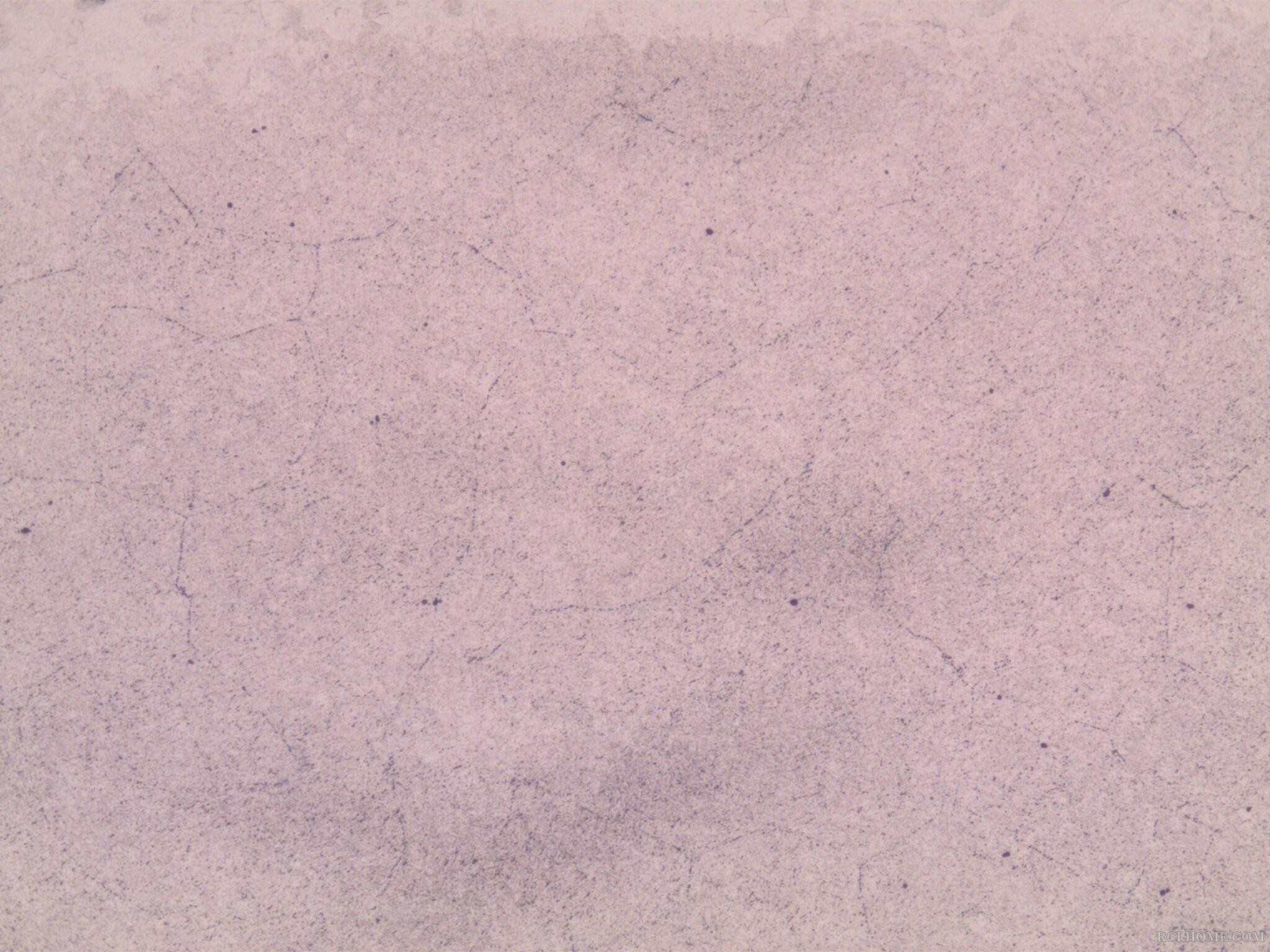

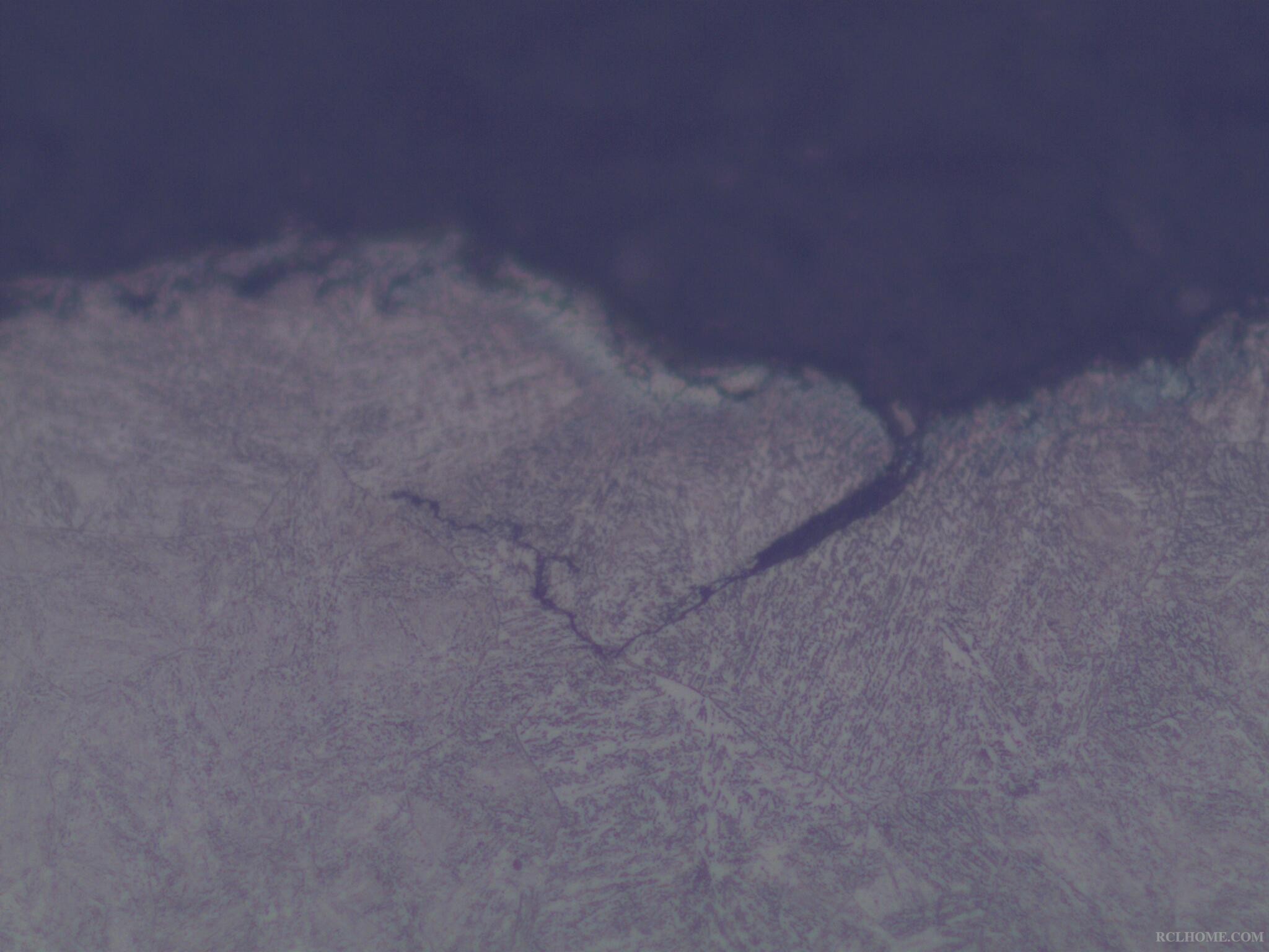

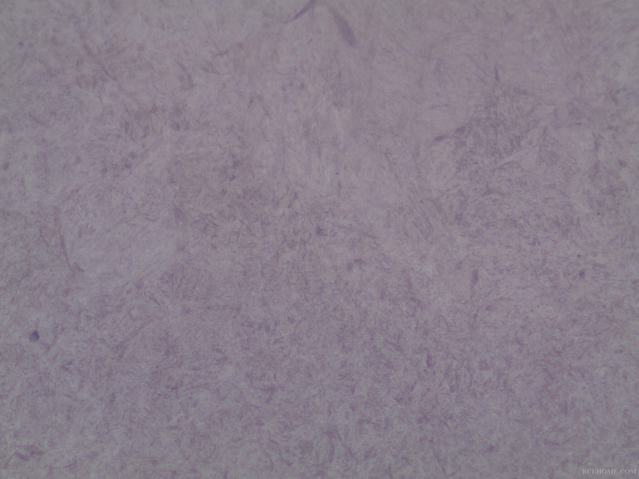

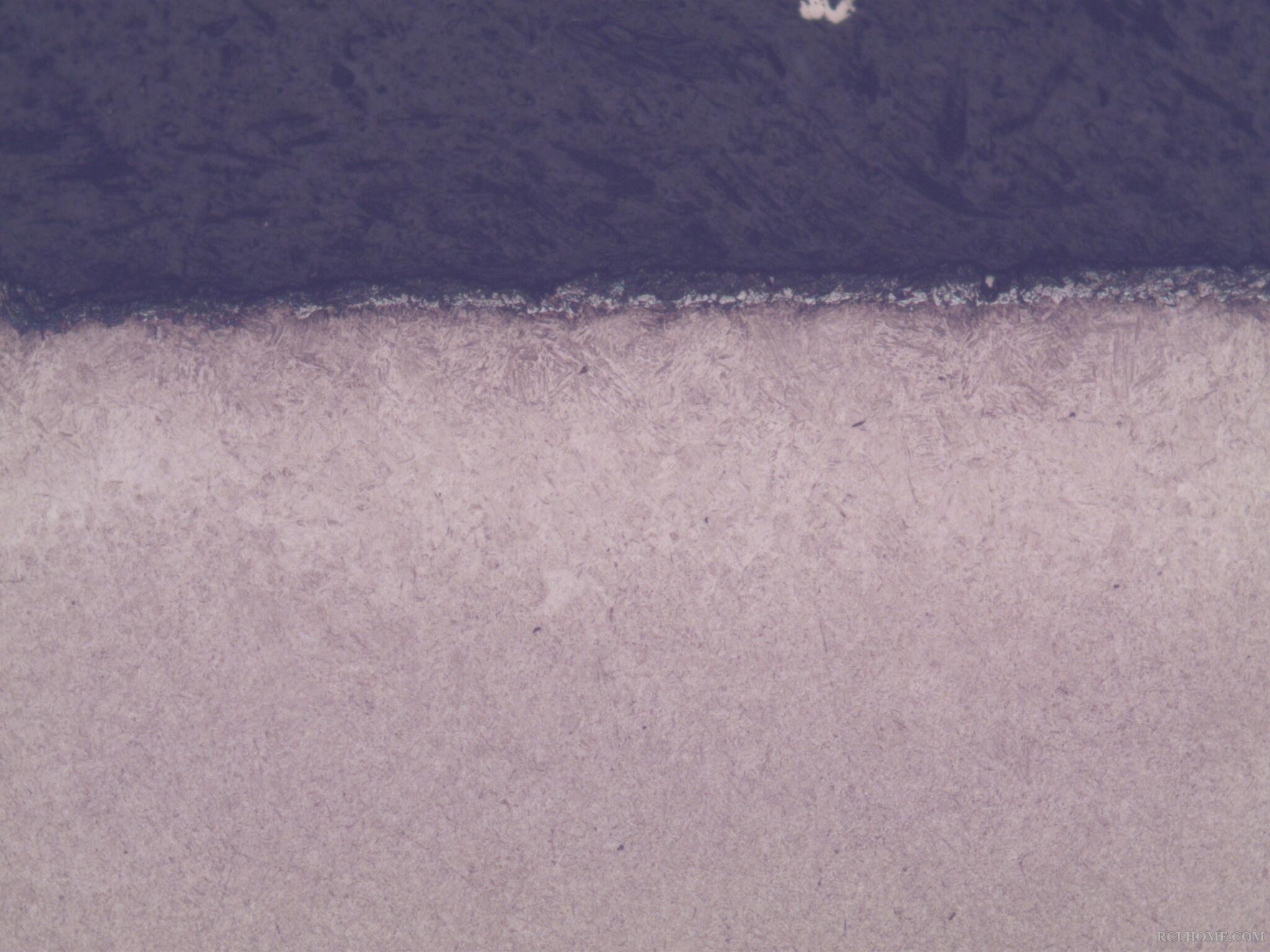

 楼主| 发表于 2014-1-28 09:48:37 | 显示全部楼层
吉祥如意 发表于 2014-1-28 09:28
金相图片能否再传几张,表面有脱碳层?
完整脱碳层
完整100X
完整100X
过渡区
过渡区500X
过渡区500X
发表于 2014-1-28 09:50:41 | 显示全部楼层
图1是缺陷部位的何处,是齿根?
签到天数: 412 天
63
781
4196
4196

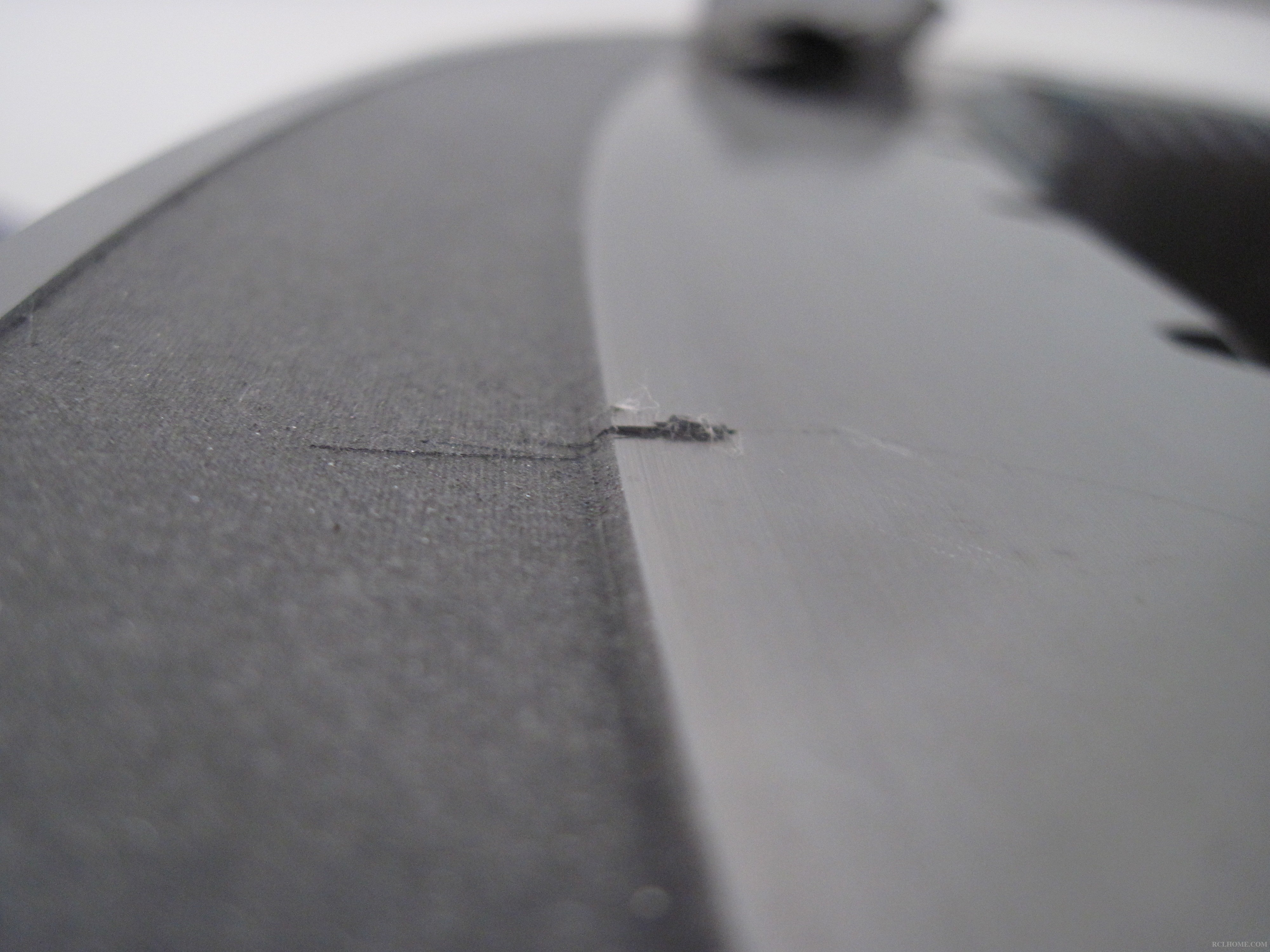

 楼主| 发表于 2014-1-28 09:52:02 | 显示全部楼层
吉祥如意 发表于 2014-1-28 09:50
图1是缺陷部位的何处,是齿根?
齿根已经磨削,这个是齿端面

发表于 2014-1-28 09:54:59 | 显示全部楼层
有没有齿轮断面的放大照片啊
发表于 2014-1-28 10:03:20 | 显示全部楼层
5billion 发表于 2014-1-28 09:52
齿根已经磨削,这个是齿端面
1.空心驱动壳开裂,开裂面与内齿圈裂口相连。
2.晶粒粗大部位?

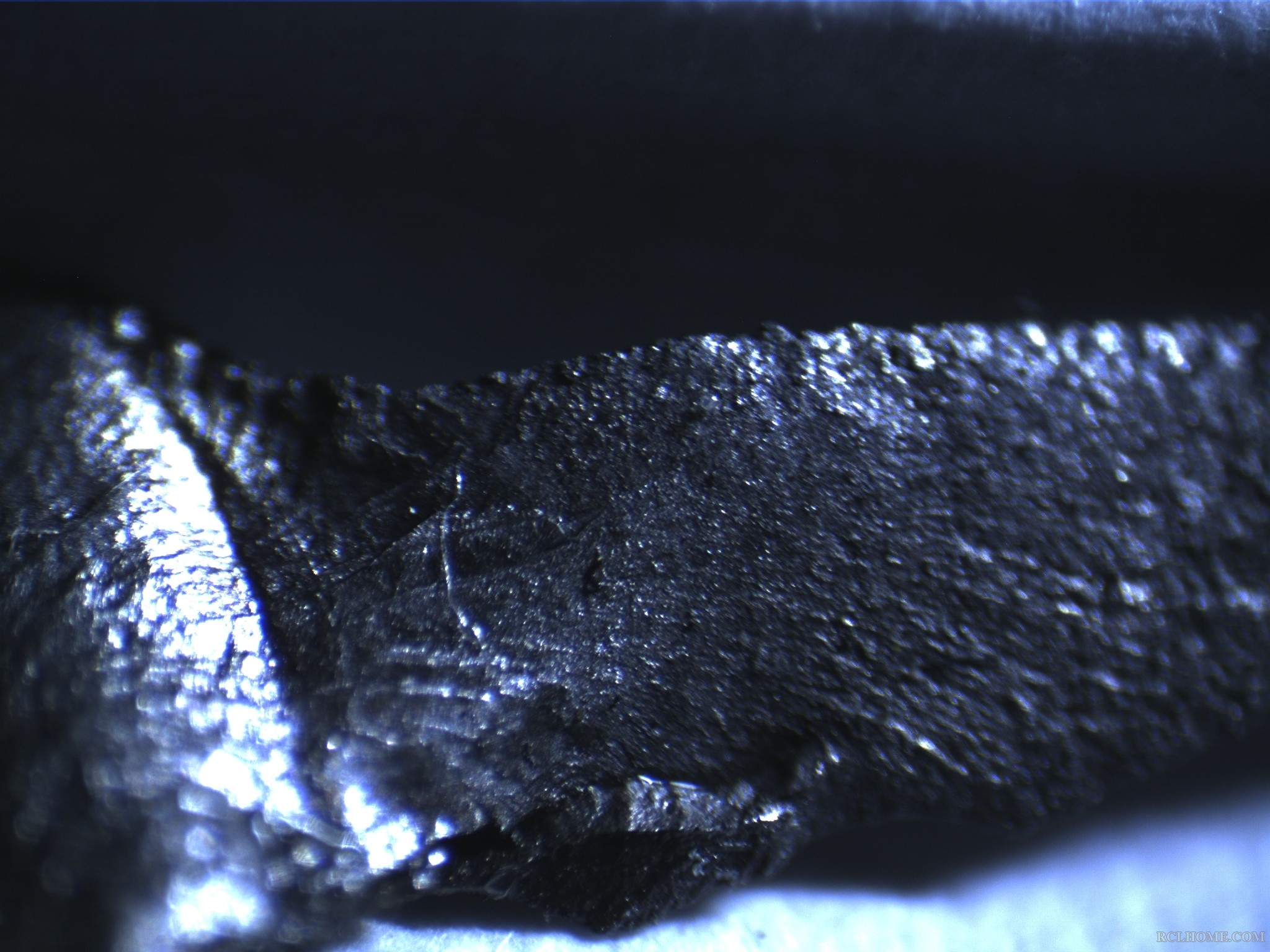

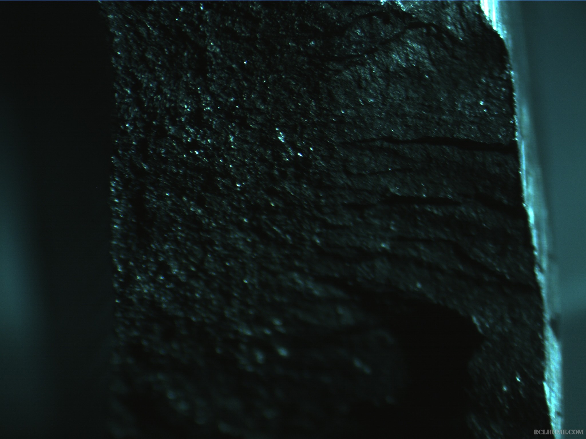

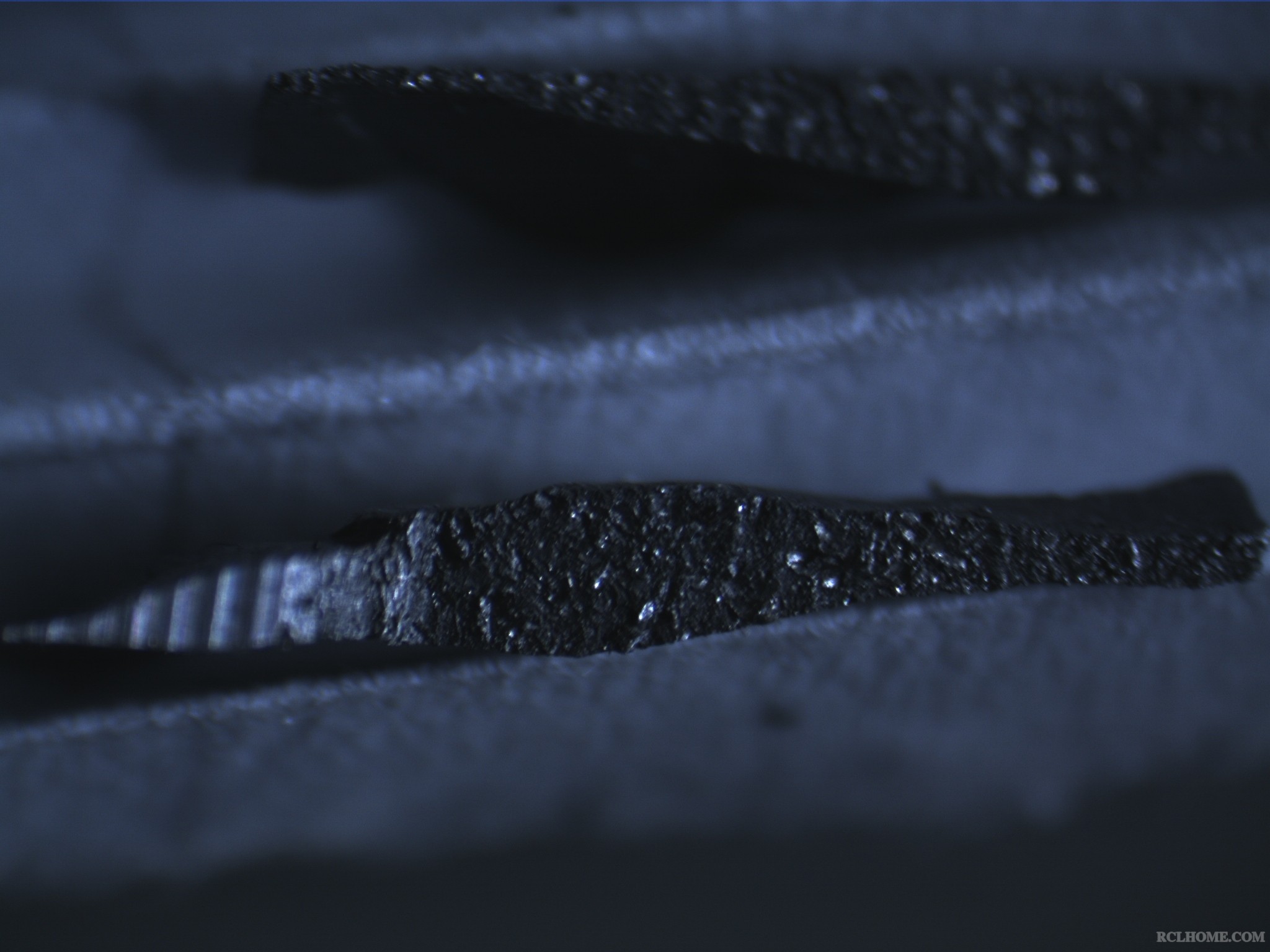

 楼主| 发表于 2014-1-28 10:14:24 | 显示全部楼层
Julia 发表于 2014-1-28 09:54
有没有齿轮断面的放大照片啊
端面处1
裂纹左侧
裂纹左侧
端面处2
裂纹右侧
裂纹右侧

 楼主| 发表于 2014-1-28 10:23:56 | 显示全部楼层
2.晶粒粗大部位?
IMG_3395.JPG 左面有脱碳、晶粒粗大、过度抛丸。齿面距表面0.2mm左右晶粒粗大
发表于 2014-1-28 10:31:48 | 显示全部楼层
水平方向是裂隙?
27
27
发表于 2014-1-28 10:38:07 | 显示全部楼层
一般要先看断面的样子,找到破裂起始点,然后根据破裂方式取几个特征点进行相应取样分析,包括齿轮使用的材料,热处理工艺,还有热处理参数,结合金相进行推断。之后可以通过再次做产品印证自己的推断。  楼主给的图片信息量太少,也缺少热处理的前因后果,很难凭借几张金相图片切中要害。

 楼主| 发表于 2014-1-28 10:41:24 | 显示全部楼层
齿顶下的吗?那是齿面损伤中的“胶合”导致的材料损失,齿轮有偏载

 楼主| 发表于 2014-1-28 10:51:58 | 显示全部楼层
Julia 发表于 2014-1-28 10:38
一般要先看断面的样子,找到破裂起始点,然后根据破裂方式取几个特征点进行相应取样分析,包括齿轮使用的材 ...
服役条件已在简图中说明,裂纹走向已上传,裂纹源已上传,代表裂纹源接受检验的金相组织已上传,唯一没说的是材料是18CrNiMo7-6,渗碳淬火

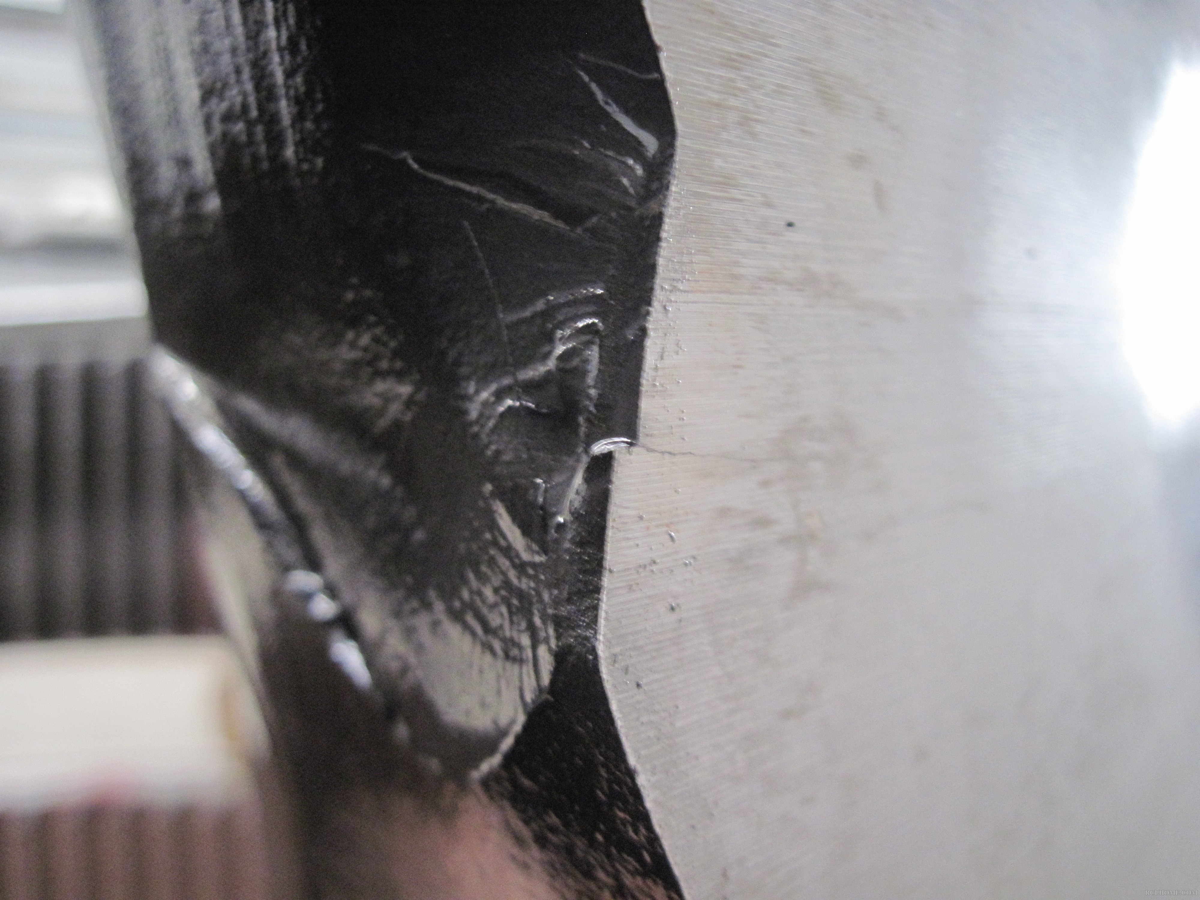

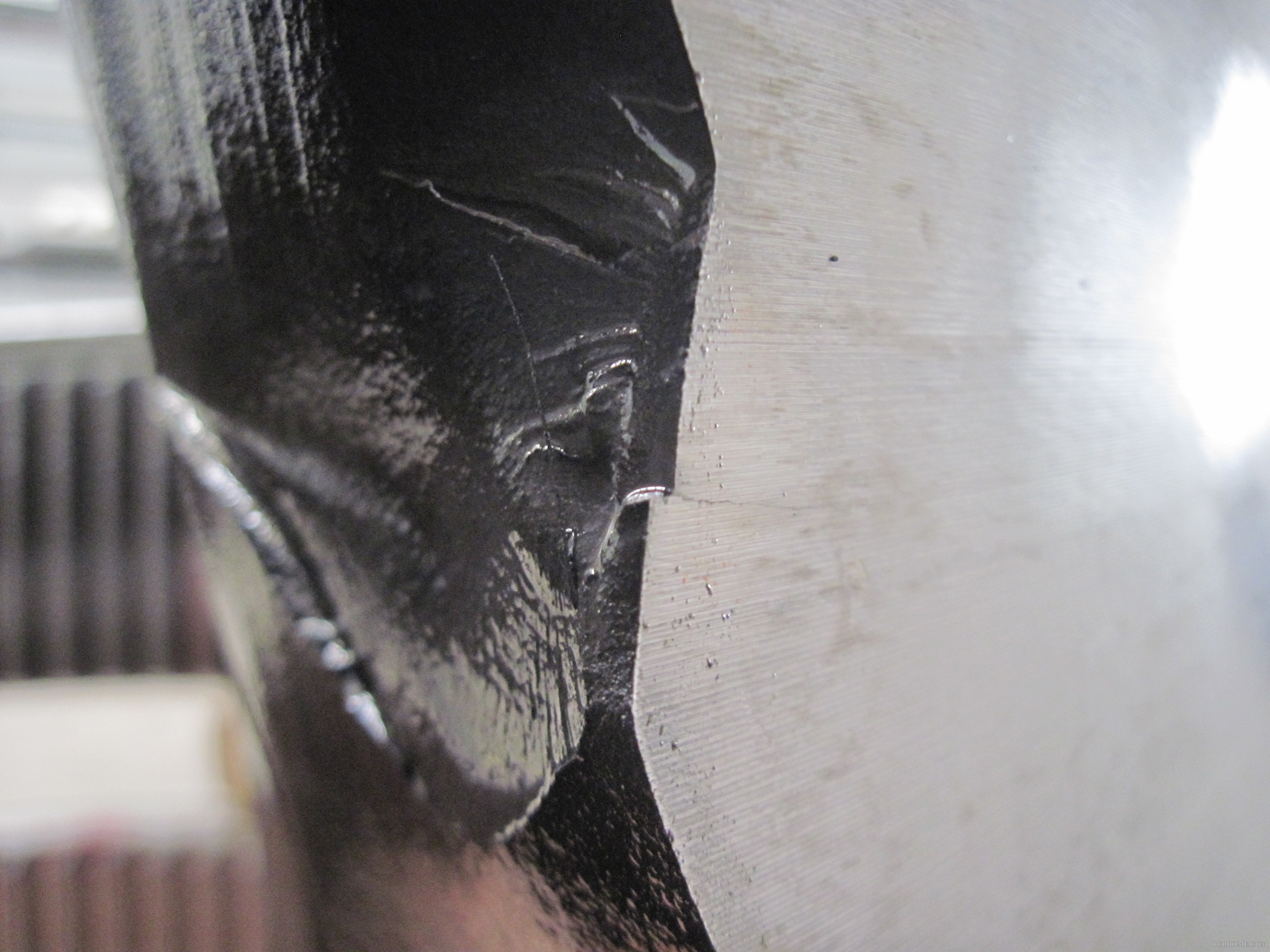

 楼主| 发表于 2014-1-28 17:04:36 | 显示全部楼层
裂纹整体
裂纹整体
1号
1号
1号对面
1号对面
2号
2号

 楼主| 发表于 2014-1-28 17:25:48 | 显示全部楼层

50亿先生,这个断口分析还是没做好,试下不同角度的光线照射,看看花纹指向哪里呢,你提供的照片看不清。
去看几个leomet大师的分析照片吧,肯定会对你有帮助。

兩個破斷面要取下, 好好照相, 不是隨便照個相就能分析.
光源儘量與破斷面近乎平行 (<15度日光 ), 特徵才會有陰影. 頂光是照不到好照片的.
這麼大的工件, 破斷面只能用普通相機 + 善用光源位置.  電鏡幫不上忙.

 楼主| 发表于 2014-2-17 22:39:18 | 显示全部楼层
打开另一条裂纹发现已经裂的不成样子,乱七八糟的

 楼主| 发表于 2014-2-17 23:18:22 | 显示全部楼层
cnszgong 发表于 2014-2-7 13:22
渗碳淬火加工和磨齿加工完成后的成品齿轮的齿面上还能看到脱碳层??? ...
脱碳层在抛丸面上,磨齿后没有。过度抛丸就是出现尖角、折叠,国内没找着标准,国外应该有

发表于 2014-2-21 13:53:55 | 显示全部楼层
         第二幅金相图片酷似多次氮化形成的白亮层夹层(层状)

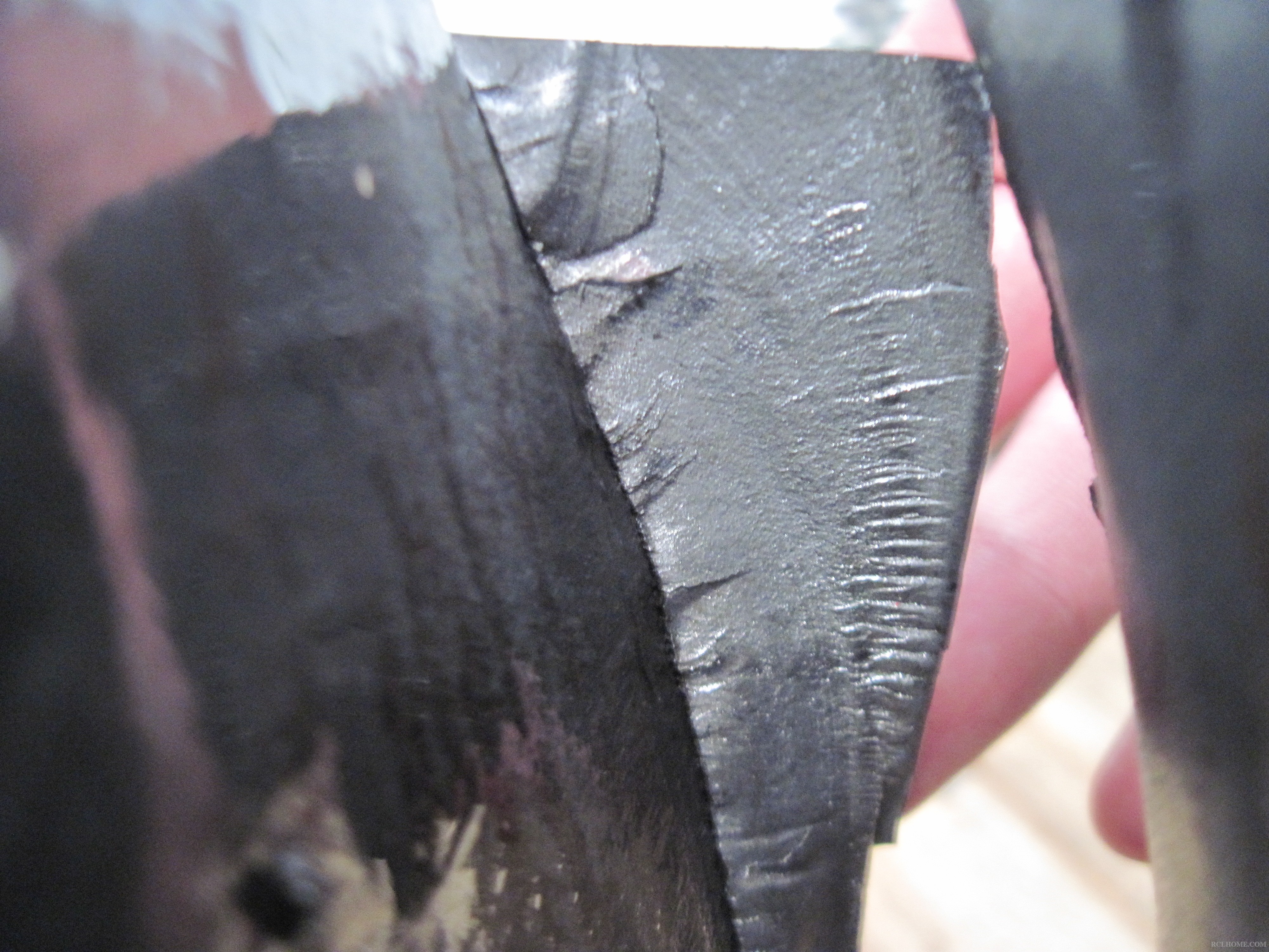

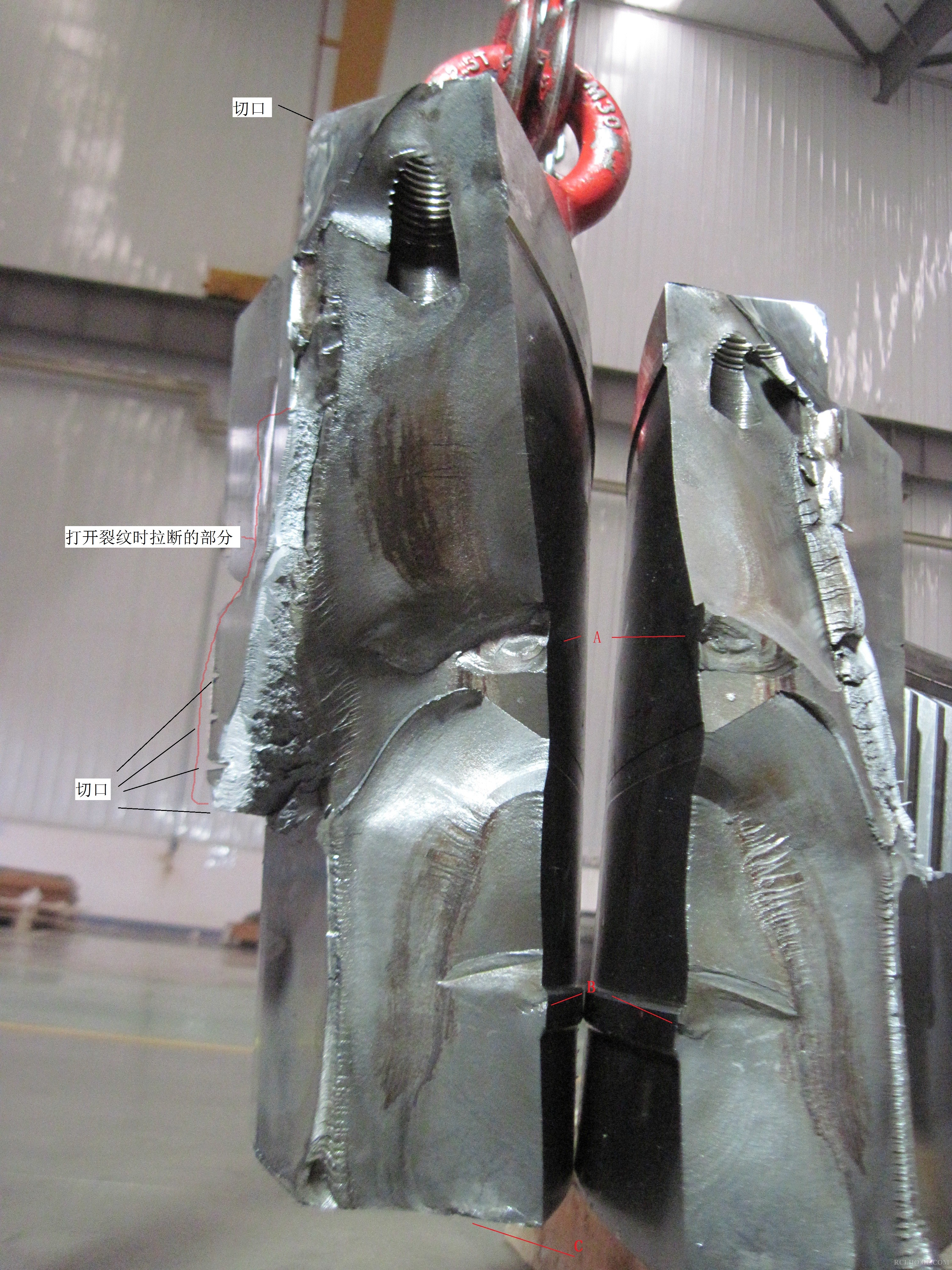

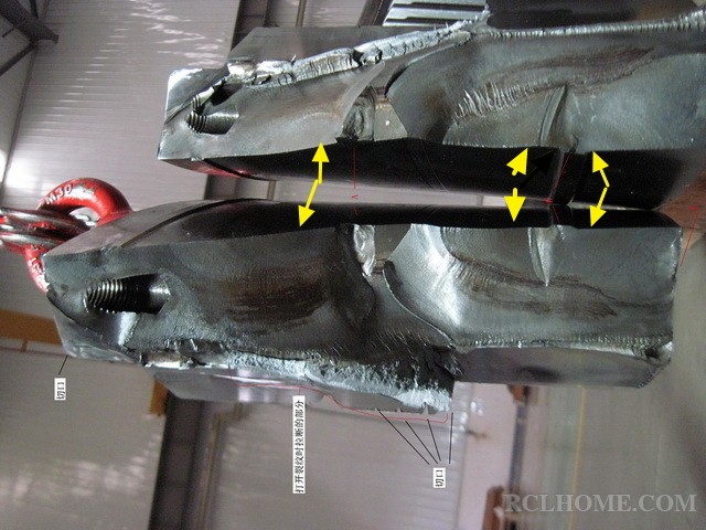

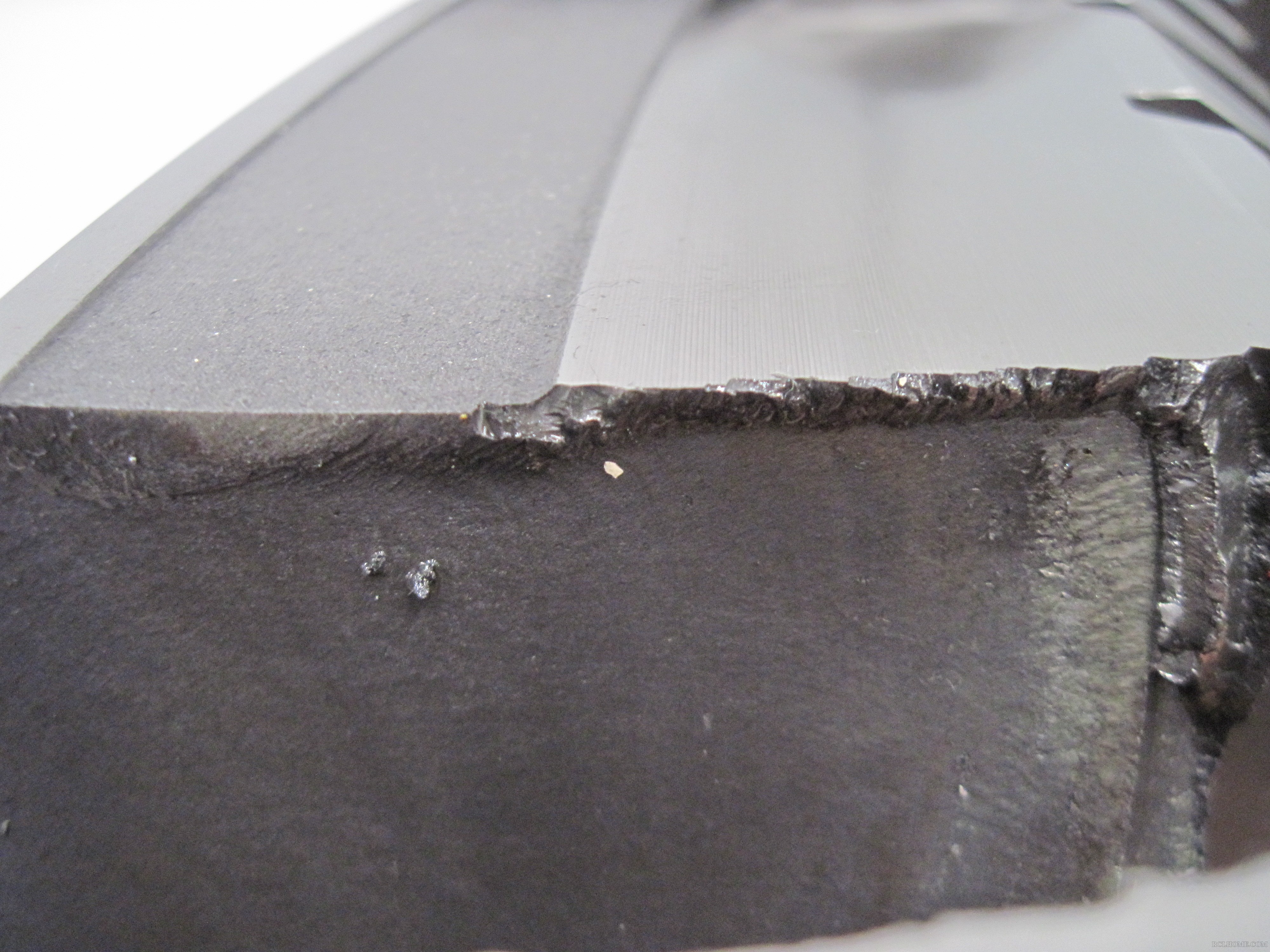

 楼主| 发表于 2014-2-21 21:18:01 | 显示全部楼层
LeoMet 发表于 2014-2-21 08:45
你覺得起裂是自內往外 or 自外往內?

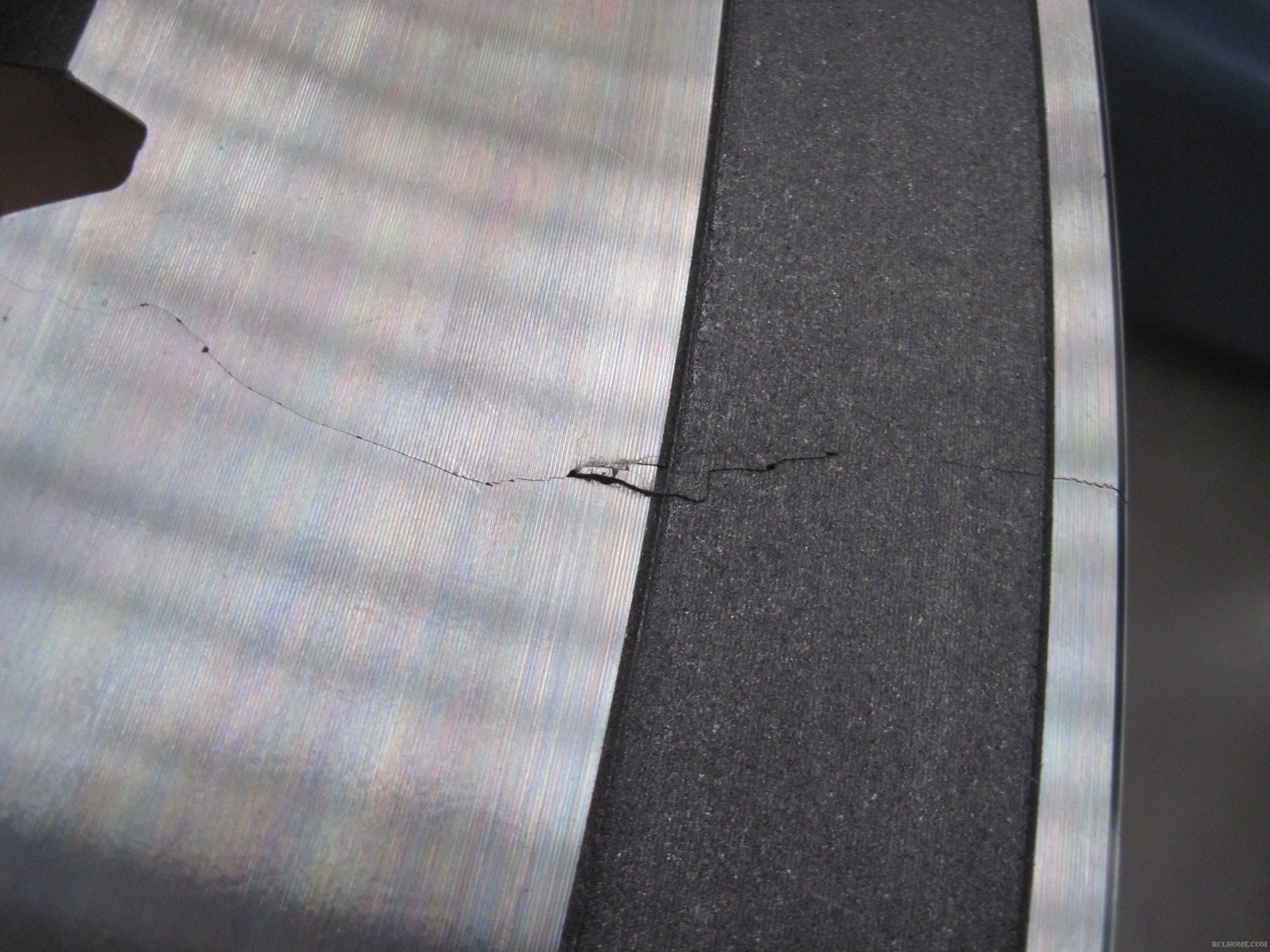

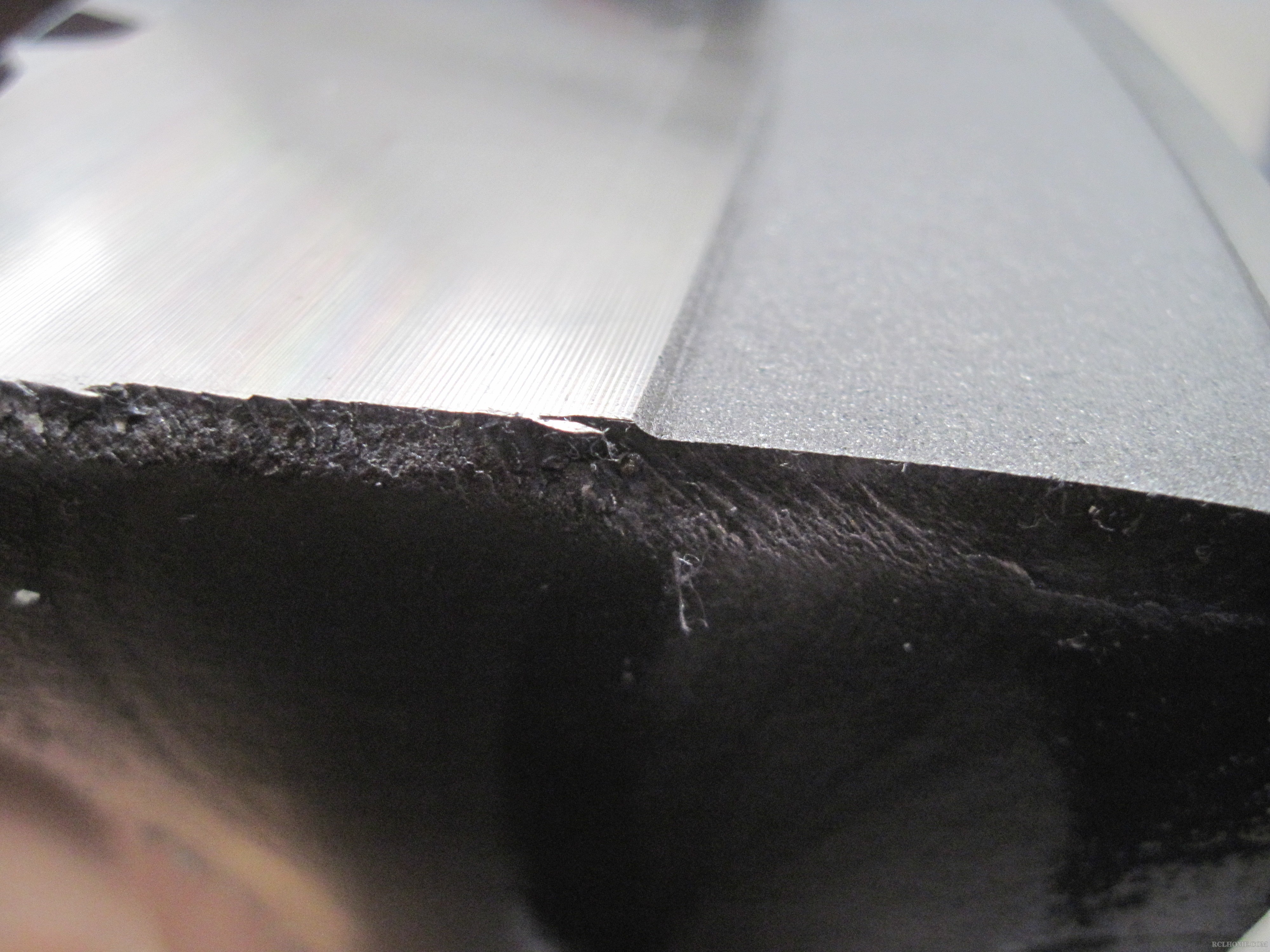

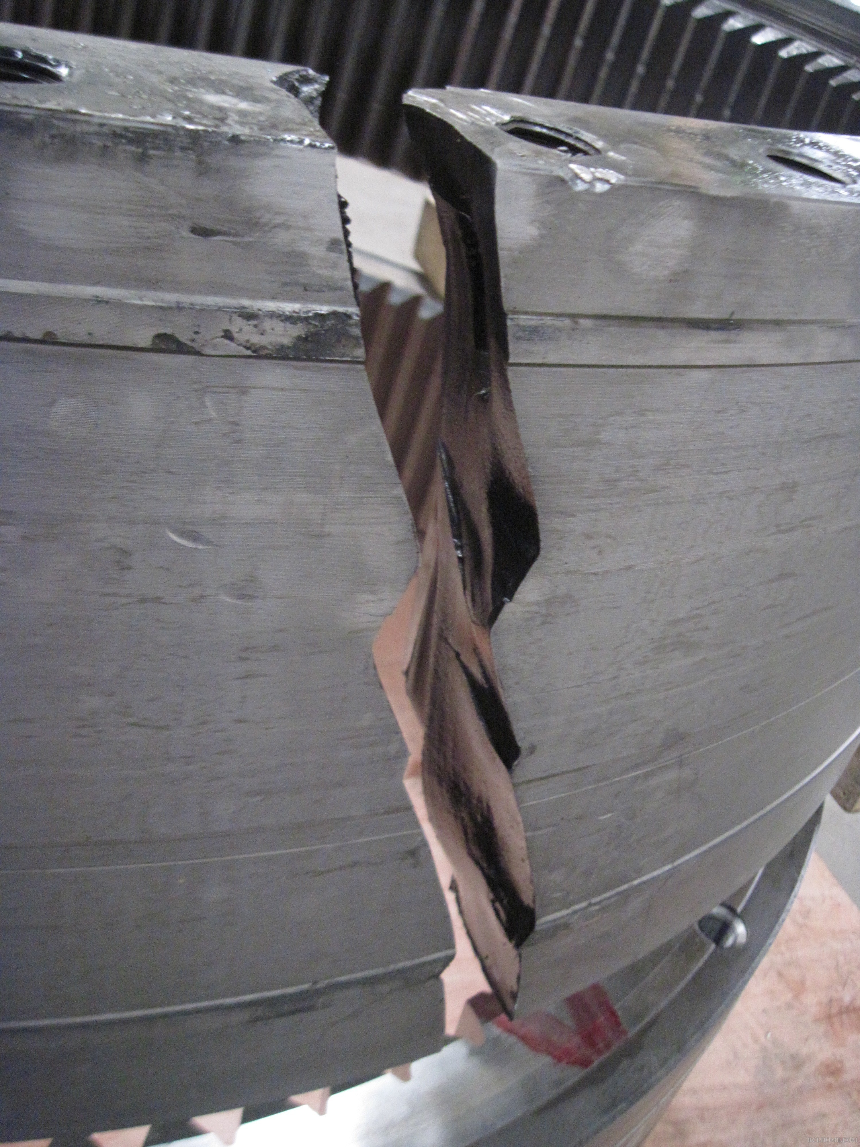

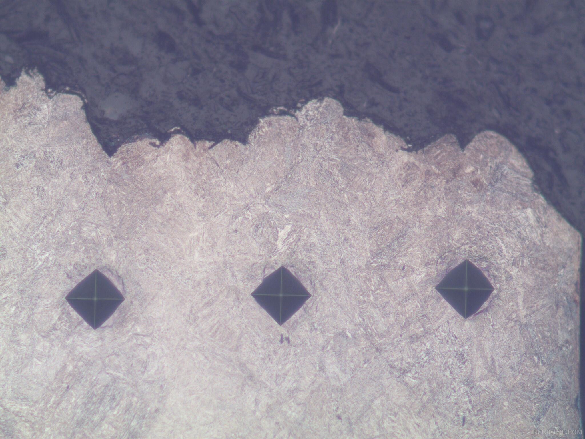

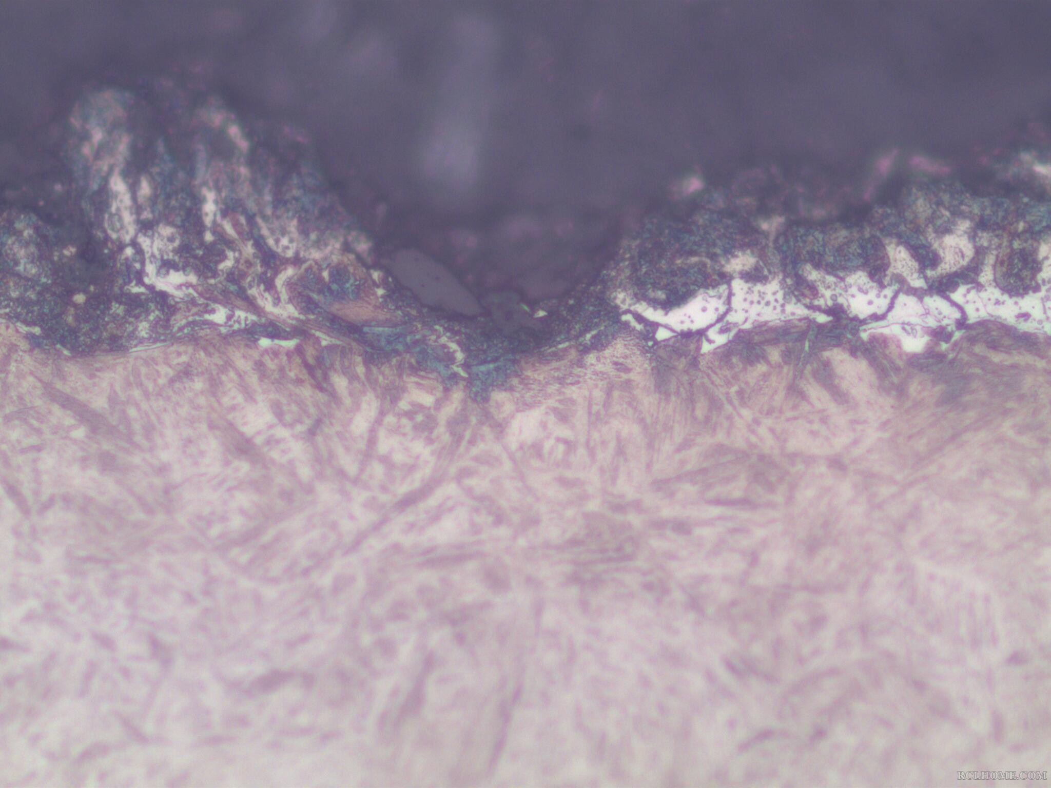

我觉得是自外往内裂,因为打开裂纹使用的方法为“拉断”,如图,先在内齿下部横向切断齿顶已连接两侧裂纹,用铰链拉开并不费力。
但是把A处切下后,没发现什么缺陷,只是近断口处硬度(428HV1)略高于远断口处(371HV1),为沿晶断裂

 楼主| 发表于 2014-2-21 21:23:21 | 显示全部楼层
打开第二条裂纹
打开第二条裂纹
A处断口切下
A处断口切下
A处断口靠近外表面
A处断口靠近外表面
500X
500X

 楼主| 发表于 2014-2-22 10:56:55 | 显示全部楼层
LeoMet 发表于 2014-2-22 04:42
裂源要仔細觀察(macro, SEM)留下記錄後, 才可做破壞性檢驗(金相).
感谢吴老师指导    我公司没电镜,也没能谱,打算委外做,用钱需要领导批准,领导不在家。我比较好奇,忍不住,就动手了。我找的裂纹源位置对吗?这个产品还有一个完整裂纹两侧和这个裂纹的另一半,应该不会影响正常分析吧?

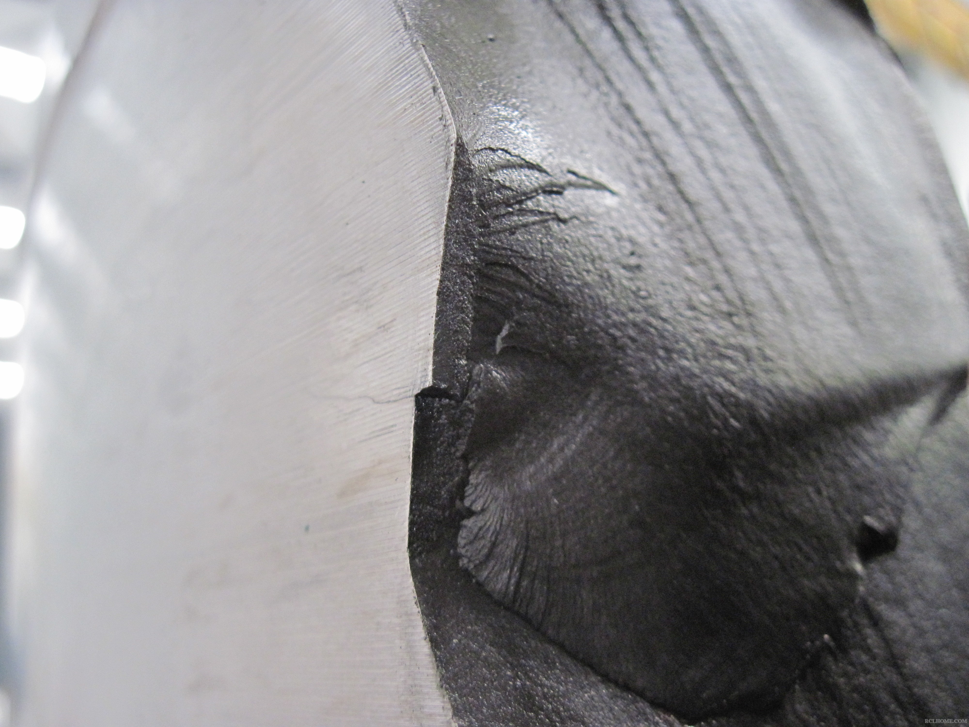

发表于 2014-2-23 06:35:00 | 显示全部楼层
5billion 发表于 2014-2-22 10:56
感谢吴老师指导    我公司没电镜,也没能谱,打算委外做,用钱需要领导批准,领导不在家。我比较好奇,忍 ...
客戶請我做破損分析的, 我也都是付費使用大學裡的SEM.齒部與起裂無關, 把重點放在探討為何從外部這幾個位置起裂.
你那些4000x3000的照片(1張照片就~2.50Mb, 太大了!), 把它們改為640x480, 可節省大家閱讀時間.
那幾張黑鴉鴉的照片 無法表現出什麼.
起裂奌
起裂奌
