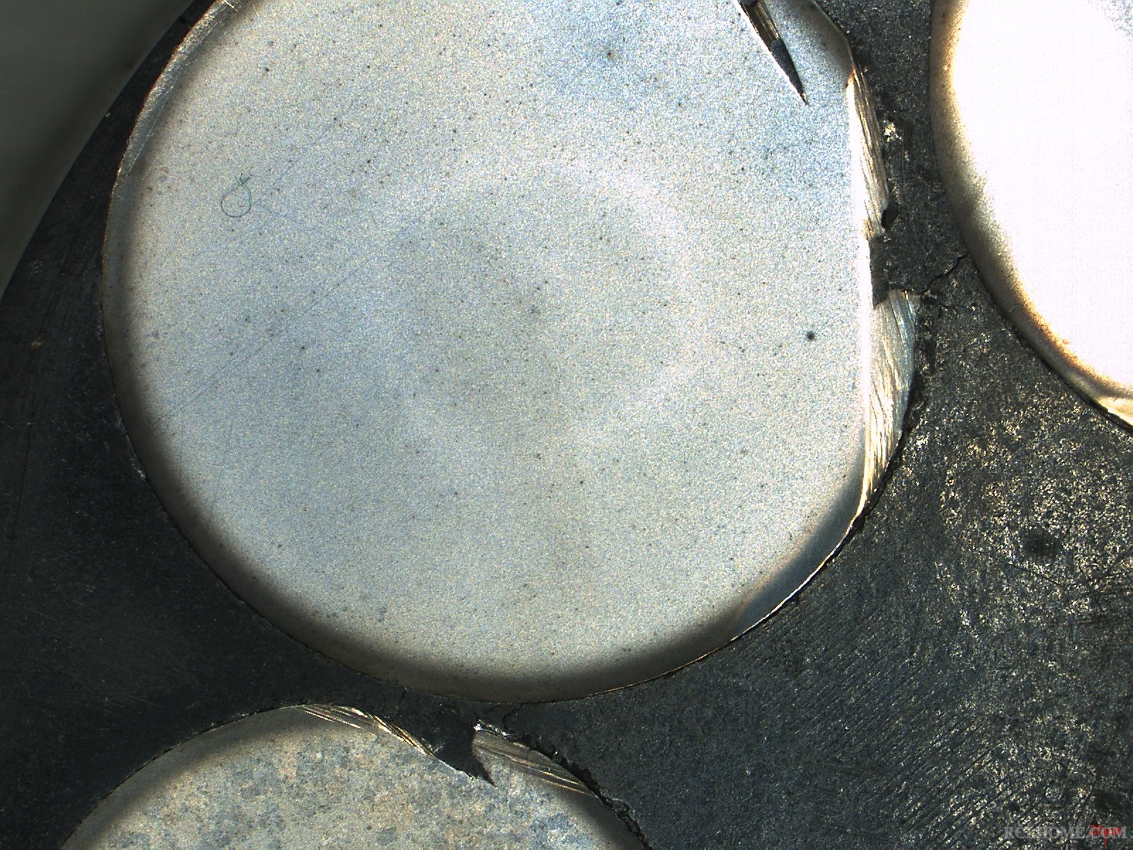

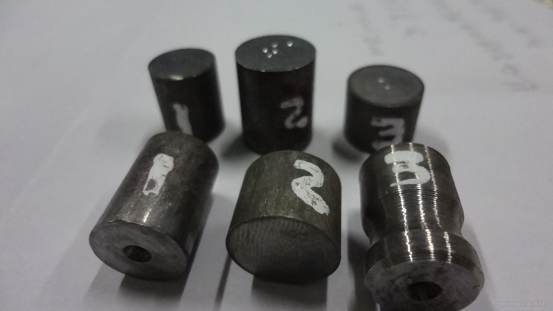

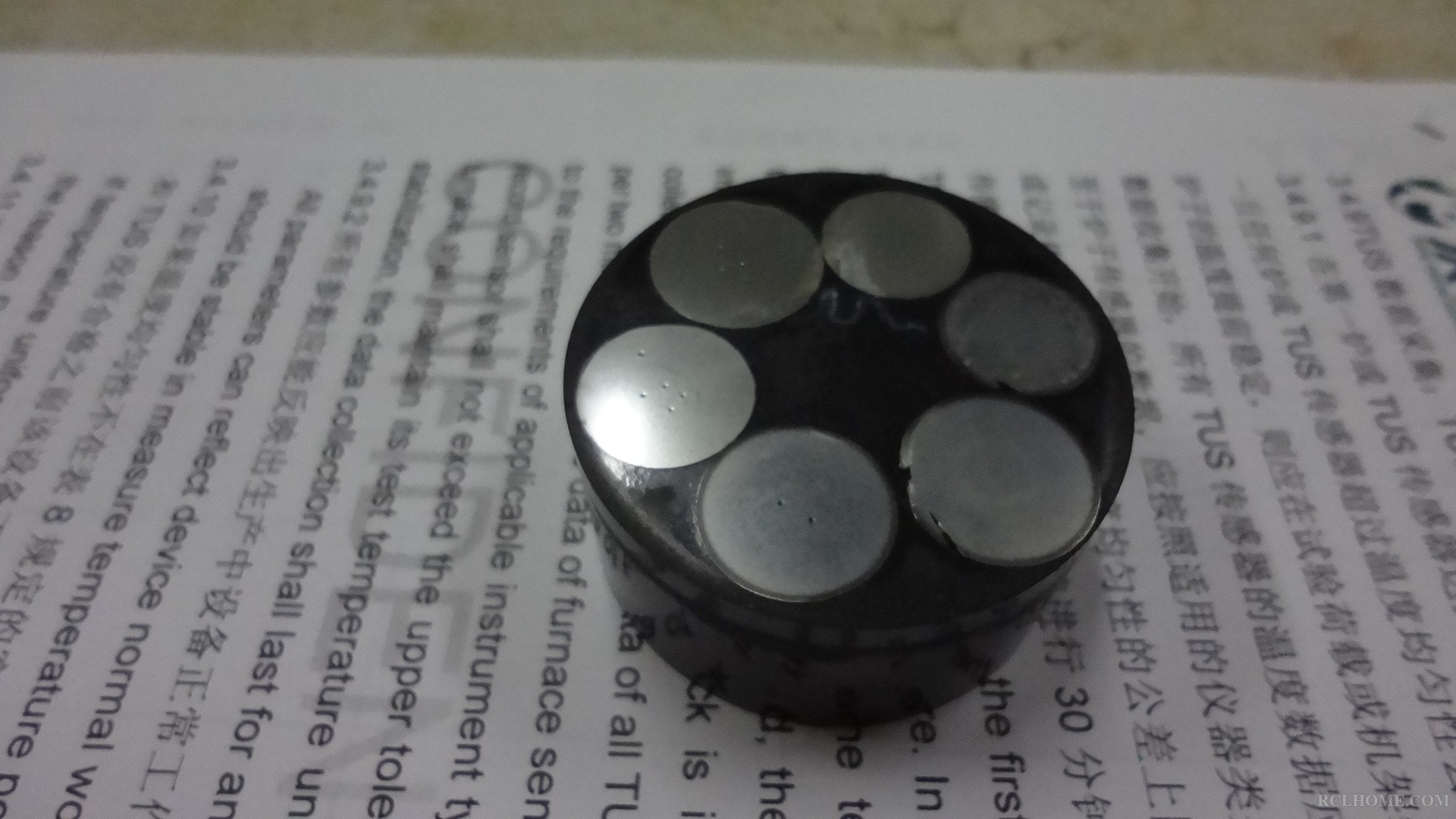

今天有幸帮忙娃娃搞点小事,刚开始这样做,偷懒做法
结论:不行,明天继续.

渗碳吗?怎么不行了?

感觉式样在镶嵌的时候没有摆正,看起来有点浮凸,这样磨平后测的深度是不准确的

所以说不行嘛。@吉祥如意  明天有事,后天继续。
发表于 2014-2-18 14:59:16 | 显示全部楼层
太大了,磨起来费劲,干嘛不切小了镶

看来高手也有失手的时候啊,祝村长明天不要从来

想偷懒,后天敲掉重来,换30的桶。
早上门卫说我有快件,我急于把事情做完,o(︶︿︶)o 唉,慢慢来,,,慢,,,慢,,,

镶嵌的试样太大,抛光质量不好!

不是太大,我每天都是这么大的。

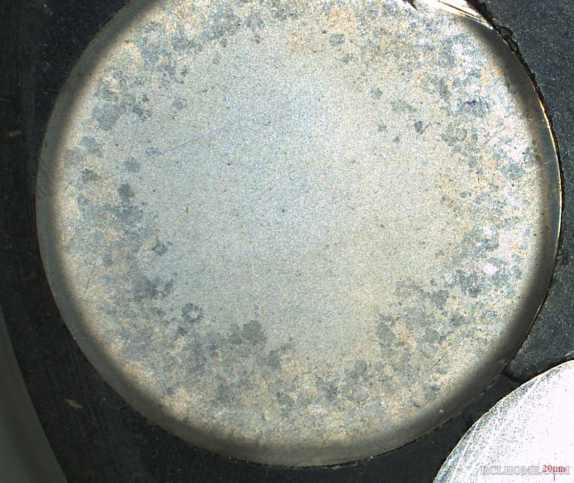

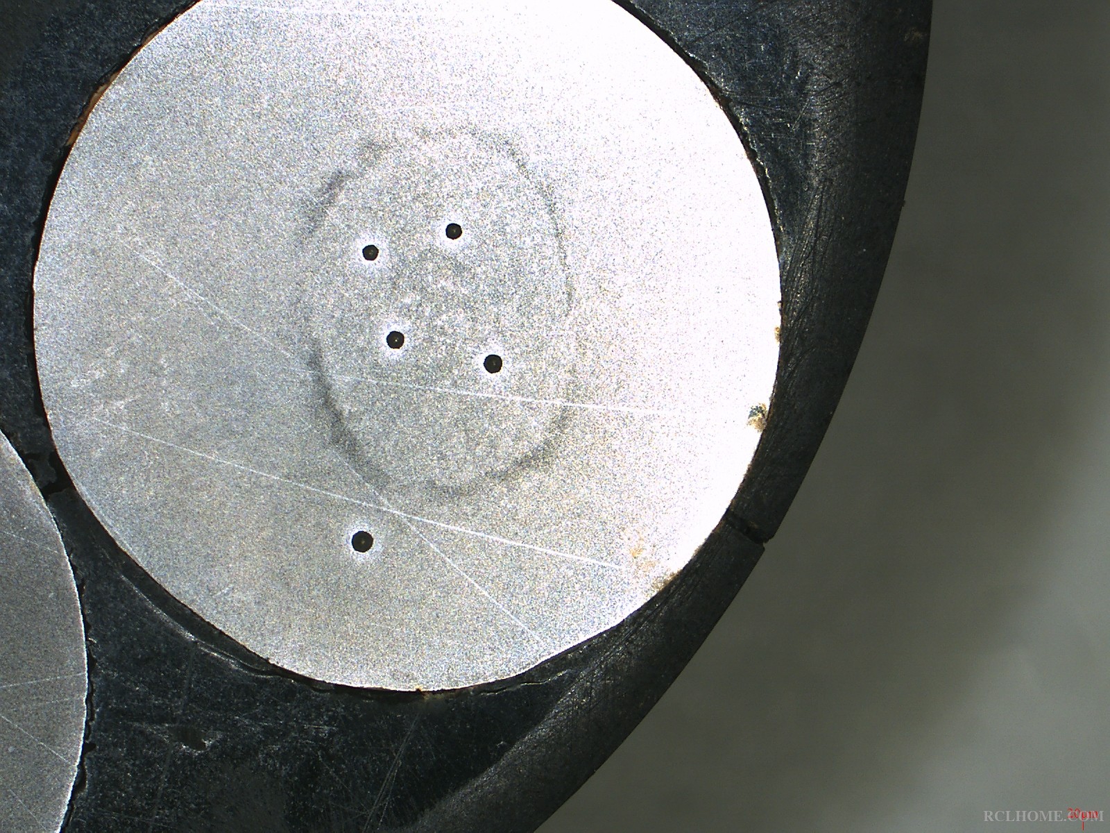

这个试样其实抛光并没有难度,只是费些时间,关键在于试样不是很平整,应该不是线切割切割,还是金相切割机切割。

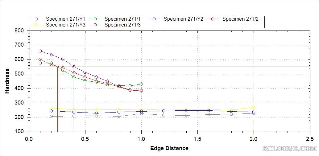

你看看,有什么要说的?
发表于 2014-2-20 21:18:28 | 显示全部楼层
村长 发表于 2014-2-20 16:26
你看看,有什么要说的?
这么浅的渗层,什么炉子上做的?
