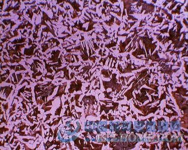

         如题,判断一下它的状态
发表于 2014-2-19 16:52:45 | 显示全部楼层
这个是不是P+F+魏氏组织啊
发表于 2014-2-19 17:02:09 | 显示全部楼层
估计是要求正火,冷却速度和晶粒度可能没控制好,造成大量的魏氏组织形成。还有个可能,会不会是铸造后的组织?好像看到过铸造也产生过类似组织。
 楼主| 发表于 2014-2-19 17:15:26 | 显示全部楼层
清淡 发表于 2014-2-19 17:02
估计是要求正火,冷却速度和晶粒度可能没控制好,造成大量的魏氏组织形成。还有个可能,会不会是铸造后的组 ...
        其它网站淘来的。原帖楼主描述不清,不知道是铸件?还是锻件?正火不良?还是没有正火?

发表于 2014-2-19 21:01:47 | 显示全部楼层
有点像魏氏组织

发表于 2014-2-20 02:05:59 | 显示全部楼层
孤鸿踏雪 发表于 2014-2-19 17:15
其它网站淘来的。原帖楼主描述不清,不知道是铸件?还是锻件?正火不良?还是没有正火? ...
应该是锻造过的,不过没有正火
发表于 2014-2-20 21:44:34 | 显示全部楼层
像铸态的铸钢,有明显的魏氏组织。
 楼主| 发表于 2014-2-21 08:38:28 | 显示全部楼层
microsoft 发表于 2014-2-20 21:44
像铸态的铸钢,有明显的魏氏组织。
       看来,组织不良(有魏氏组织)是大家的共识。不过锻件和铸件都有可能存在魏氏组织
 楼主| 发表于 2014-2-21 08:39:43 | 显示全部楼层
小朱 发表于 2014-2-20 02:05
应该是锻造过的,不过没有正火
       如果锻造后冷却不良形成了魏氏组织,那么正火不良未必能消除魏氏组织
签到天数: 128 天
1227
1227
发表于 2014-2-21 12:05:53 | 显示全部楼层
我只知道有魏氏组织,其它什么状态就不知道了
签到天数: 50 天
284
706
706
发表于 2014-2-23 22:21:15 | 显示全部楼层
我认为是锻造件,加热温度高了。
