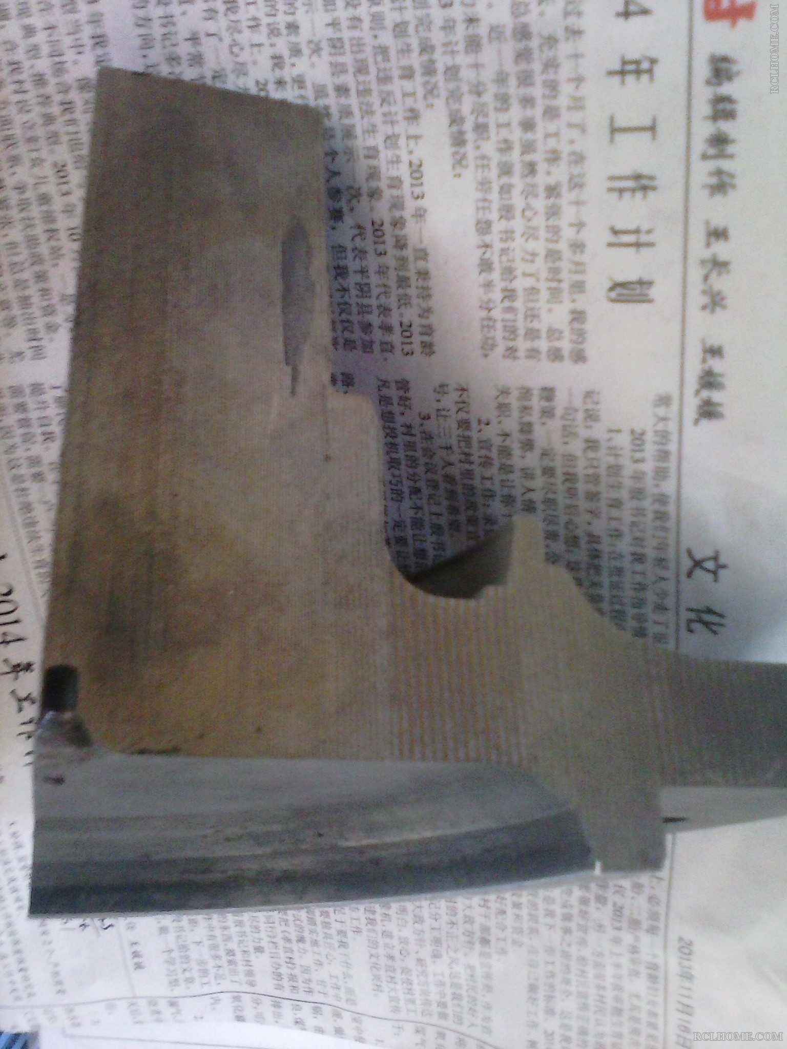

轴类产品:材料42crmo,调质
;24-32HRC,中频淬火层:7-9,表面硬度53-58HRC
发货试样切割后,硬化层内侧面,起皮是什么原因造成的?其理论是?
签到天数: 401 天

发表于 2014-2-23 12:52:18 | 显示全部楼层
没搞明白楼主的意思,脱碳还是咋滴?
发表于 2014-2-23 13:08:46 | 显示全部楼层
飘飘可以将试样制作精细些。缺陷部位可以抛光后腐蚀看看。
发表于 2014-2-23 14:07:49 | 显示全部楼层
飘飘版主可能还得解释一下这个“硬化层内侧面,起皮”
 楼主| 发表于 2014-2-23 14:21:03 | 显示全部楼层
发货试样只要求线切割后,发货!不允许抛光!我指的是花黑线的位置!
 楼主| 发表于 2014-2-23 14:22:40 | 显示全部楼层
这是个圆形工件,这是试样的1/4!内侧面也可以说内表面.
发表于 2014-2-23 14:23:29 | 显示全部楼层
另一半可以呀。如此不做细致分析就不好讲了。
 楼主| 发表于 2014-2-23 14:36:54 | 显示全部楼层
主要是试样内表面淬火层区域掉皮,是线切割造成的还是中频感应淬火造成的!

发表于 2014-2-23 22:49:42 | 显示全部楼层
这个么,我估计是线切割速度太快,烧伤起皮了吧

发表于 2014-2-24 07:41:12 | 显示全部楼层
铸造空洞,与热处理无关
 楼主| 发表于 2014-2-24 07:48:19 | 显示全部楼层
我也是这样认为的,但是没有依据!
您能系统讲一下吗?
发表于 2014-2-24 08:37:28 | 显示全部楼层
tianmu 发表于 2014-2-24 07:41
铸造空洞,与热处理无关
       这是轧钢锻造而成,还有如此大的铸造孔洞?
发表于 2014-2-24 10:18:32 | 显示全部楼层
轧钢也是先铸造而成吧
发表于 2014-2-24 11:25:50 | 显示全部楼层
tianmu 发表于 2014-2-24 10:18
轧钢也是先铸造而成吧
        那肯定是先铸成钢锭,然后轧制,但这个轴的外圆并不大,如果铸造孔洞,应该在轧制时可以焊合的,何况后面又经过锻打了呢
发表于 2014-2-24 11:40:03 | 显示全部楼层
孤鸿踏雪 发表于 2014-2-24 11:25
那肯定是先铸成钢锭,然后轧制,但这个轴的外圆并不大,如果铸造孔洞,应该在轧制时可以焊合的, ...
万一是夹杂造成的呢?

发表于 2014-2-24 13:06:54 | 显示全部楼层
吉祥如意 发表于 2014-2-24 11:40
万一是夹杂造成的呢?
      夹杂不是不可能,但如果是夹杂,那么另一块不可能一点迹痕都没有吧?
发表于 2014-2-24 13:10:06 | 显示全部楼层
孤鸿踏雪 发表于 2014-2-24 13:06
加杂不是不可能,但如果是夹杂,那么另一块不可能一点迹痕都没有吧? ...
也许飘飘没发现另一块的缺陷。
发表于 2014-2-24 15:24:47 | 显示全部楼层
吉祥如意 发表于 2014-2-24 13:10
也许飘飘没发现另一块的缺陷。
也许吧,这需要楼主确认
发表于 2014-2-28 00:29:07 | 显示全部楼层
如果是夹杂,这么大的夹杂首先要考虑线切割是否能够顺利切开。这个可以去问下操作人员切割过程是否顺利
个人观点:根据线切割痕迹可以排除夹杂
锻造裂纹不是不可能,但无金相不可轻易出结论
随风飘飘 + 10 很给力!
 楼主| 发表于 2014-3-2 08:56:54 | 显示全部楼层
个 ...
又夹杂线切割是不能通过的!这一点却是如此!
 楼主| 发表于 2014-3-2 09:02:18 | 显示全部楼层
大家再看看花键部位,花键直径65,感应淬火层深:8-10,这个内表面起皮又是什么原因?工序也是线切割!
