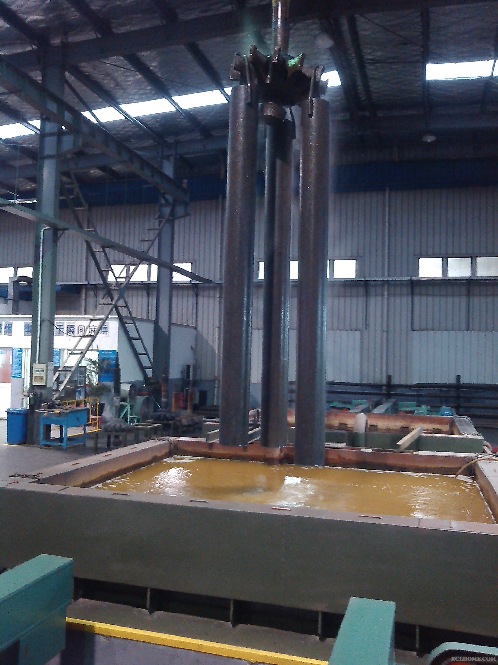

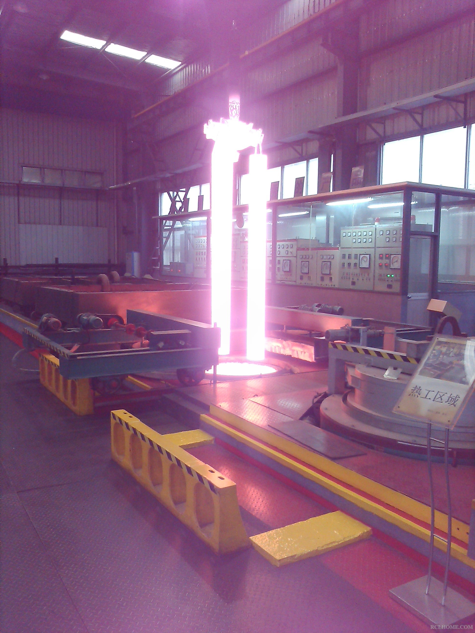

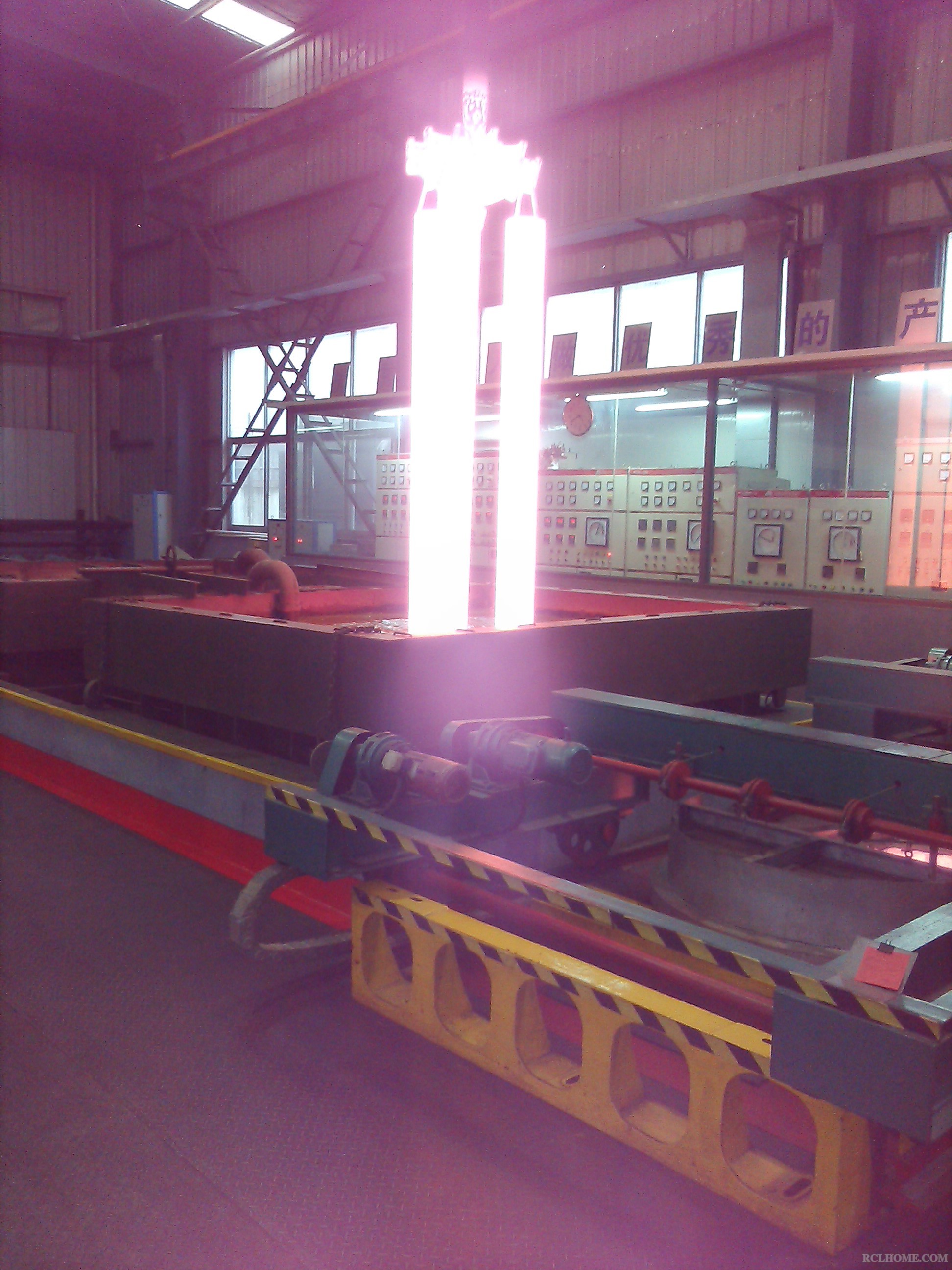

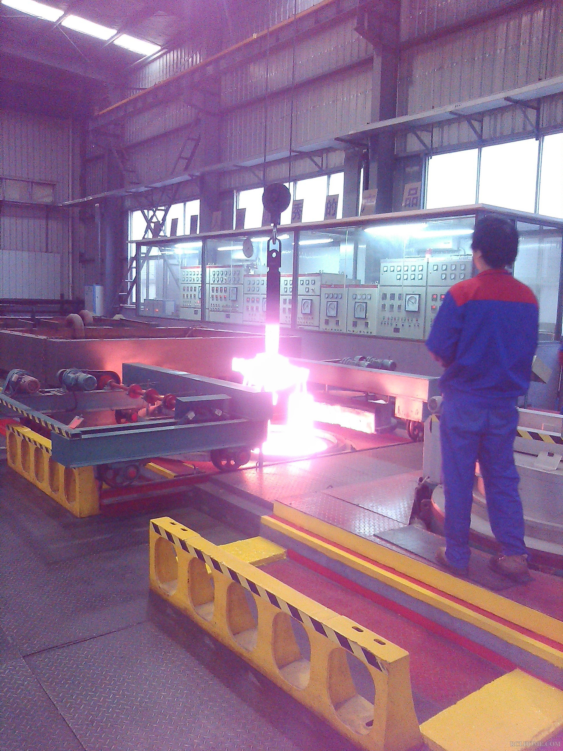

看温度,猜一猜!

 楼主| 发表于 2014-2-27 12:20:10 | 显示全部楼层
图片从下往上看
 楼主| 发表于 2014-2-27 12:58:26 | 显示全部楼层
有一点道理,但不是的
发表于 2014-2-27 13:05:01 | 显示全部楼层
猜一下
水冷吧
有可能是水-空-水调质处理
发表于 2014-2-27 13:11:53 | 显示全部楼层
发表于 2014-2-27 13:12:18 | 显示全部楼层
调质、PAG淬火。
发表于 2014-2-27 13:19:48 | 显示全部楼层
 楼主| 发表于 2014-2-27 13:19:52 | 显示全部楼层
Adam 发表于 2014-2-27 13:05
猜一下
水冷吧
有可能是水-空-水调质处理
是水冷,但不是调质处理。
 楼主| 发表于 2014-2-27 13:20:39 | 显示全部楼层
骑驴者何人 发表于 2014-2-27 13:11
温度1300度左右吧   固溶吗?
什么固溶用1300度左右?
 楼主| 发表于 2014-2-27 13:21:43 | 显示全部楼层
是水冷,非PAG冷却!
发表于 2014-2-27 13:23:26 | 显示全部楼层
发表于 2014-2-27 13:26:24 | 显示全部楼层
        此言差远矣
发表于 2014-2-27 13:27:40 | 显示全部楼层
发表于 2014-2-27 13:28:33 | 显示全部楼层
       这个温度的确是够高的,但又是淬水{:soso_e132:}{:soso_e132:}{:soso_e132:}
 楼主| 发表于 2014-2-27 13:33:32 | 显示全部楼层
骑驴者何人 发表于 2014-2-27 13:27
没有1300 也得有1200吧  温度
固溶处理  镍基合金差不多吧
我回答大家的问题多了,会露馅的,所以开始不轻易开口
 楼主| 发表于 2014-2-27 13:35:12 | 显示全部楼层
孤鸿踏雪 发表于 2014-2-27 13:28
这个温度的确是够高的,但又是淬水
杨工一下子答不上来,我还是很高兴的
发表于 2014-2-27 13:37:31 | 显示全部楼层
所以因为 发表于 2014-2-27 13:35
杨工一下子答不上来,我还是很高兴的
          水槽里是盐水?还是清水?
 楼主| 发表于 2014-2-27 13:39:33 | 显示全部楼层
孤鸿踏雪 发表于 2014-2-27 13:37
水槽里是盐水?还是清水?
我们的水槽没有盐水,只有清水。
发表于 2014-2-27 13:42:35 | 显示全部楼层
所以因为 发表于 2014-2-27 13:39
我们的水槽没有盐水,只有清水。
          这个不会是高锰钢的水韧处理吧?水韧处理是要使用流动的水的
发表于 2014-2-27 14:08:21 | 显示全部楼层
发表于 2014-2-27 14:16:45 | 显示全部楼层
沈工 你们家的电焊工技术不错。
 楼主| 发表于 2014-2-27 14:31:03 | 显示全部楼层
cnszgong 发表于 2014-2-27 14:16
沈工 你们家的电焊工技术不错。
说的对,这个看起来简单,也是有讲究的,搞不好要落炉的,那就麻烦大了
发表于 2014-2-27 14:35:54 | 显示全部楼层
 楼主| 发表于 2014-2-27 14:42:46 | 显示全部楼层
骑驴者何人 发表于 2014-2-27 14:35
有哪些方面的秘笈啊
您自己想想啊
发表于 2014-2-27 14:45:40 | 显示全部楼层
发表于 2014-2-27 15:09:46 | 显示全部楼层
签到天数: 250 天
46
746
2063
2063
发表于 2014-2-27 15:24:08 | 显示全部楼层
见过锻压1100度亮度的  这个肯定在这之上
 楼主| 发表于 2014-2-27 15:33:02 | 显示全部楼层
1100度在做什么呢?
发表于 2014-2-27 15:36:33 | 显示全部楼层
所以因为 发表于 2014-2-27 15:33
1100度在做什么呢?
        那是在做锻造
 楼主| 发表于 2014-2-27 15:44:58 | 显示全部楼层
我这个有水冷的,象锻造吗?
签到天数: 250 天
46
746
2063
2063
发表于 2014-2-27 15:55:06 | 显示全部楼层
所以因为 发表于 2014-2-27 15:44
我这个有水冷的,象锻造吗?
单纯的猜温度那,别的就得名师指点了
 楼主| 发表于 2014-2-27 16:00:28 | 显示全部楼层
稻草人 发表于 2014-2-27 15:55
单纯的猜温度那,别的就得名师指点了
可以多方面考虑
发表于 2014-2-27 16:24:28 | 显示全部楼层
低碳钢热处理???
发表于 2014-2-27 16:28:29 | 显示全部楼层
签到天数: 401 天
490
1821
1821
发表于 2014-2-27 16:31:34 | 显示全部楼层
蒙的,聆听高见!
 楼主| 发表于 2014-2-27 16:34:26 | 显示全部楼层
骑驴者何人 发表于 2014-2-27 16:28
那个细挂钩是什么材料的哦  直径在多少?
这个问的好,是主要的指标
是A3钢,直径24mm。
发表于 2014-2-27 16:36:36 | 显示全部楼层
我这个有水冷的,象锻造吗?
         我说的锻造当然不是说您这个,而是针对稻草人的28#楼内容说的
发表于 2014-2-27 16:37:32 | 显示全部楼层
cnszgong 发表于 2014-2-27 16:24
低碳钢热处理???
        低碳钢的淬火也用不到如此高的温度吧?
签到天数: 401 天
490
1821
1821
发表于 2014-2-27 16:37:37 | 显示全部楼层
所以因为 发表于 2014-2-27 12:58
有一点道理,但不是的
呃...还是好好听课吧!
发表于 2014-2-27 16:38:46 | 显示全部楼层
 楼主| 发表于 2014-2-27 16:42:51 | 显示全部楼层
骑驴者何人 发表于 2014-2-27 16:38
说说这个处理想达到什么目的吧
这么早怎么就可能露馅呢?
签到天数: 250 天
46
746
2063
2063
发表于 2014-2-28 12:59:14 | 显示全部楼层
楼主 问下 这个工件用的什么气氛保护的
发表于 2014-2-28 13:34:54 | 显示全部楼层
高锰钢会有这产品?况且焊接着挂钩呢
发表于 2014-2-28 14:28:54 | 显示全部楼层
tianmu 发表于 2014-2-28 13:34
高锰钢会有这产品?况且焊接着挂钩呢
        那您说说噻{:soso_e144:}
发表于 2014-2-28 15:31:28 | 显示全部楼层
发表于 2014-2-28 15:33:09 | 显示全部楼层
骑驴者何人 发表于 2014-2-28 15:31
看来你都把材料看出来了
火眼金睛果然名不虚传
沈老师是不是唐三藏(⊙o⊙)? ...
瞎猜的,不然他会等很久的。
发表于 2014-2-28 15:36:18 | 显示全部楼层
