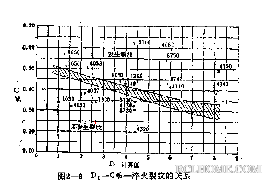

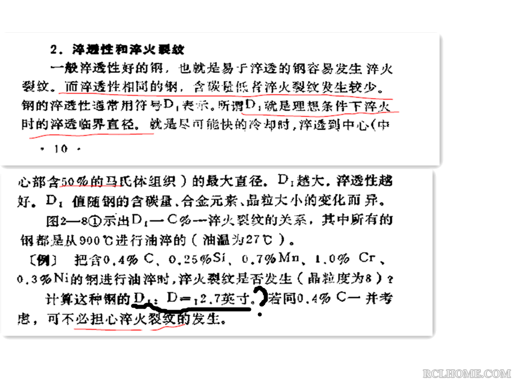

QQ截图20140303161219.png ] QQ截图20140303161239_副本.png 这个问号处2.7英寸怎么得到的?还有淬火裂纹的关系图哪位师傅有清晰的,可否上传一张。谢谢!另,图片中间阴影区是什么意思?

这是哪本书上的?
原回帖有误。

落水残阳 发表于 2014-3-4 10:09
这是哪本书上的?
1、先计算碳当量,然后查那个图表,找到碳当量对应的D1。应是这样得到的。
2、阴影部分表 ...
热处理150问  大和久重雄
C当量=[C+Mn/6+(Cr+Mo+V)/5+(Ni+Cu)/15]*100%  :
C 0.95 ~1.O5 9/6,Mn
0.20 t0.40 9/6,si 0.15 ~0.35 9/6,Cr 1.30 ~
1.65 ,S≤0.02 ,P≤0.027 9
ni+cu=0 粗算得  100.3  对应上面表  没看懂 上面那些数是什么那

1、这个问号处2.7英寸怎么得到的?
答:估计是根据合金元素对淬透性的影响因子的公式计算的,计算公式的数据单位是英寸。1英寸=25.4毫米,2.7in=68.58mm。
2、图片中间阴影区是什么意思?
淬透性带,由于同一牌号的钢含碳量、合金元素含量是一个范围,有上下限,因此,淬透性就不是一个固定值,而是有一个范围,该范围就形成一个带。
