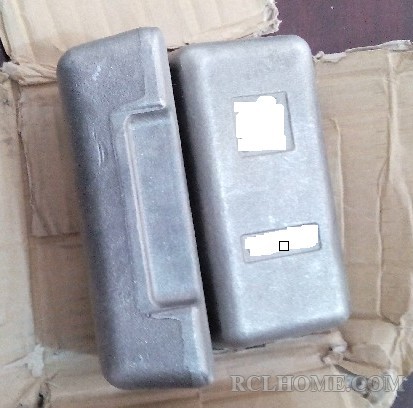

 楼主| 发表于 2014-3-21 07:24:21 | 显示全部楼层
总长:178mm*总宽:89mm*厚度:57mm    总重:5.7KG
材料40Cr锻件
   要求表面5mm硬度321-363HBS    工件1/4*1/4处本体线切割精车取拉伸试棒机械性能满足:
抗拉强度≥1175MPA
屈服强度≥965MPA
延伸率≥13%
断面收缩≥40%
这类问题正好适合本门诊,请各位见习医师先来号号脉吧{:soso_e120:}
 楼主| 发表于 2014-3-24 09:33:43 | 显示全部楼层
这个40Cr样件已收到,正在做初期的检测分析

发表于 2014-3-24 21:47:07 | 显示全部楼层
材料40Cr锻件
   要求表面5mm硬度321-363HBS    工 ...
冷却用硝盐或盐水,碱水,回火500°出炉水淬再230回火空冷即可
