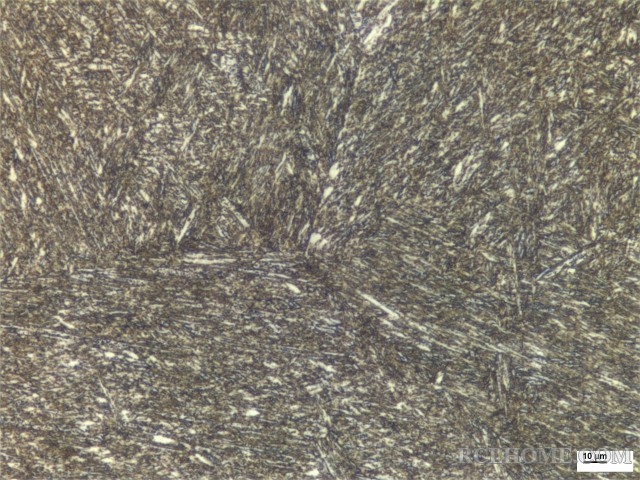

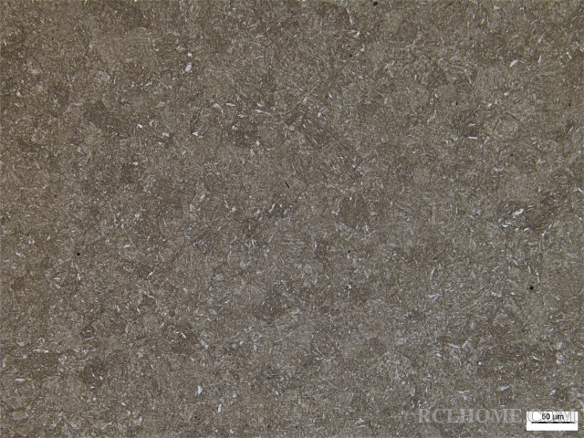

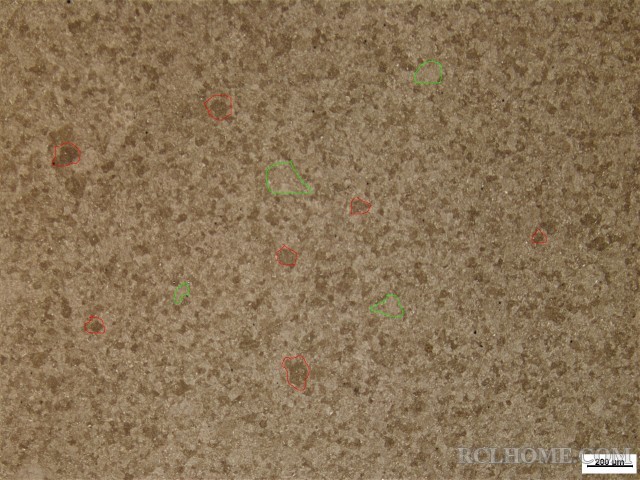

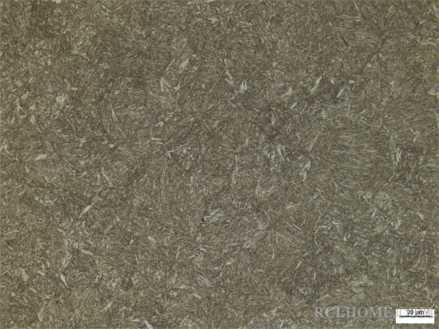

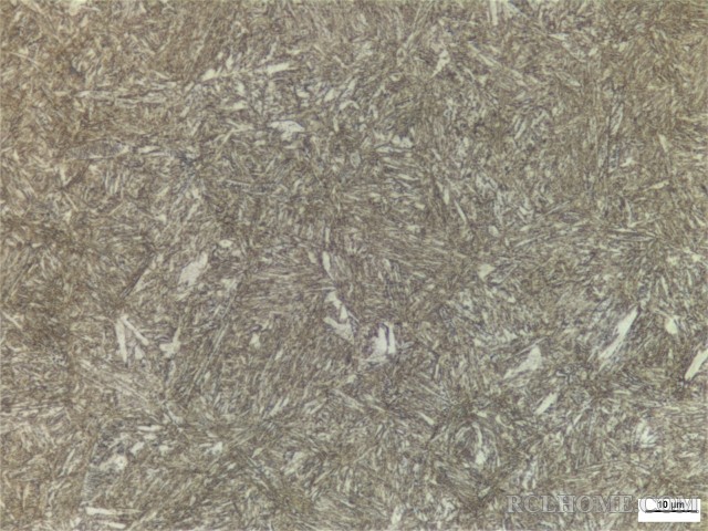

50 副本.jpg 100 副本.jpg 200.jpg 500.jpg 1000.jpg 大家看我红色和绿色圈出来的,颜色深浅不同。高倍下不好分辨了,低倍很明显,仿佛是一个晶粒。这颜色的不同是为什么?不会是因为奥氏体含碳量不同,所以淬火+中温回火后,腐蚀出来的颜色不同吧?还是说有位相的关系?

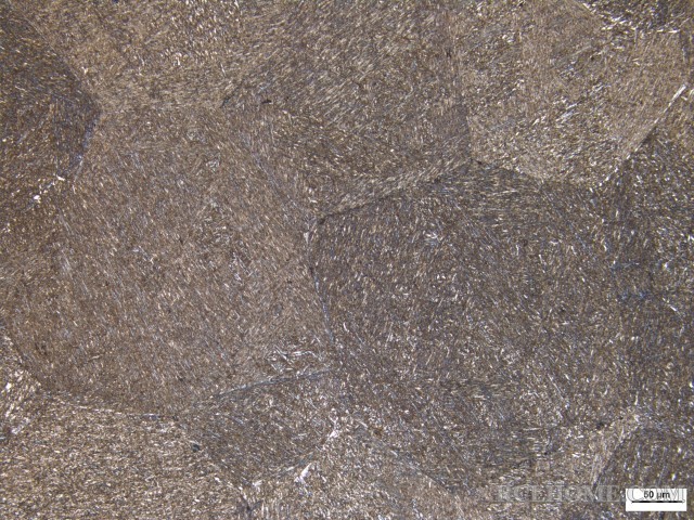

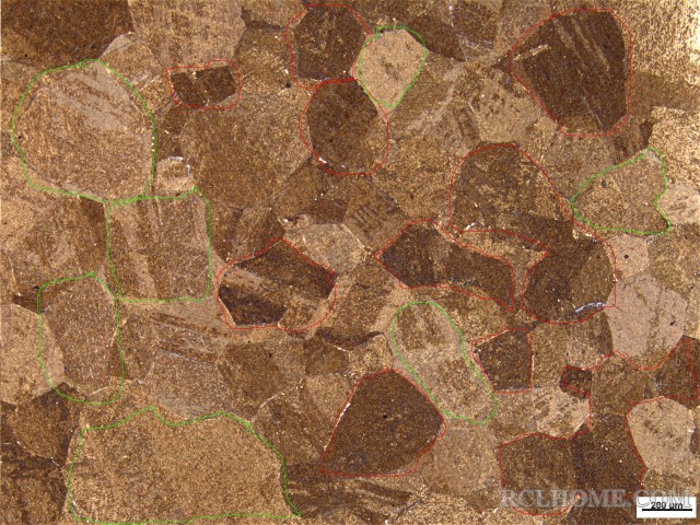

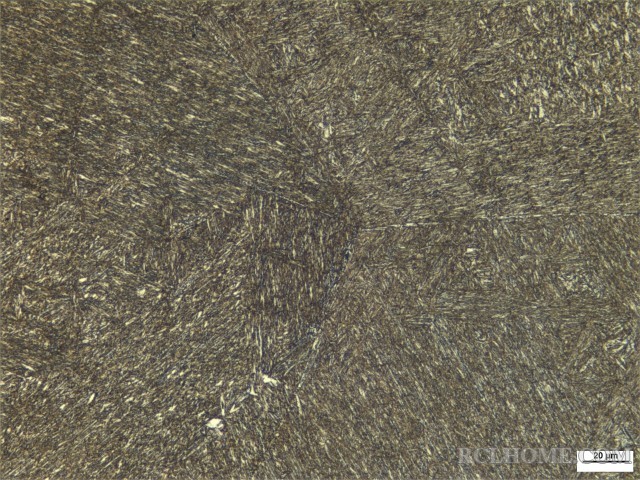

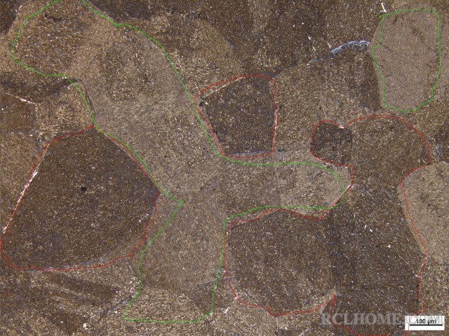

50 副本~1.jpg 100 副本~1.jpg 200~1.jpg 500~1.jpg 1000~1.jpg 这个也是55Cr3的材料,过热严重组织,这个更加明显。能清楚感觉到一个晶粒,颜色明显有差异,这是怎么造成的?

奥氏体含碳量不同和位相位相不同腐蚀出来的颜色不同,又该怎样区分?

会不会是因为晶粒取向不一致呢?

我们余热淬火查金相有时也有这种情况,正常淬火虽然也有偏析,却没有这种奇怪现象。跟之前组织状态有关吧

不同位相的回火马氏体组织,在显微镜下,折光率不一样造成的。
我也怀疑过位相的问题,但是我这是中温回火了的,碳化物析出严重,位相影响大吗?我比较偏向每个奥氏体含碳量不同。

会不会是因为晶粒取向不一致呢?
怀疑有这个可能。

电镜下测测片层间距不是可以解惑吗?

清淡 发表于 2014-3-12 17:57
我也怀疑过位相的问题,但是我这是中温回火了的,碳化物析出严重,位相影响大吗?我比较偏向每个奥氏体含 ...
怎么回火也都还保持原有的马氏体位相啊。
如果奥氏体晶粒含碳量不一样,难道奥氏体没有均匀化过程吗?

aaron01 发表于 2014-3-12 19:18
怎么回火也都还保持原有的马氏体位相啊。
如果奥氏体晶粒含碳量不一样,难道奥氏体没有均匀化过程吗? ...
哦。我以为再均匀也均匀不完全。

这是什么腐蚀方法?

后面出示的图片过热程度可不低呀。

吉祥如意 发表于 2014-3-12 20:01
后面出示的图片过热程度可不低呀。
我用晶粒度评级软件评出来为负的几级了,你说有多大
