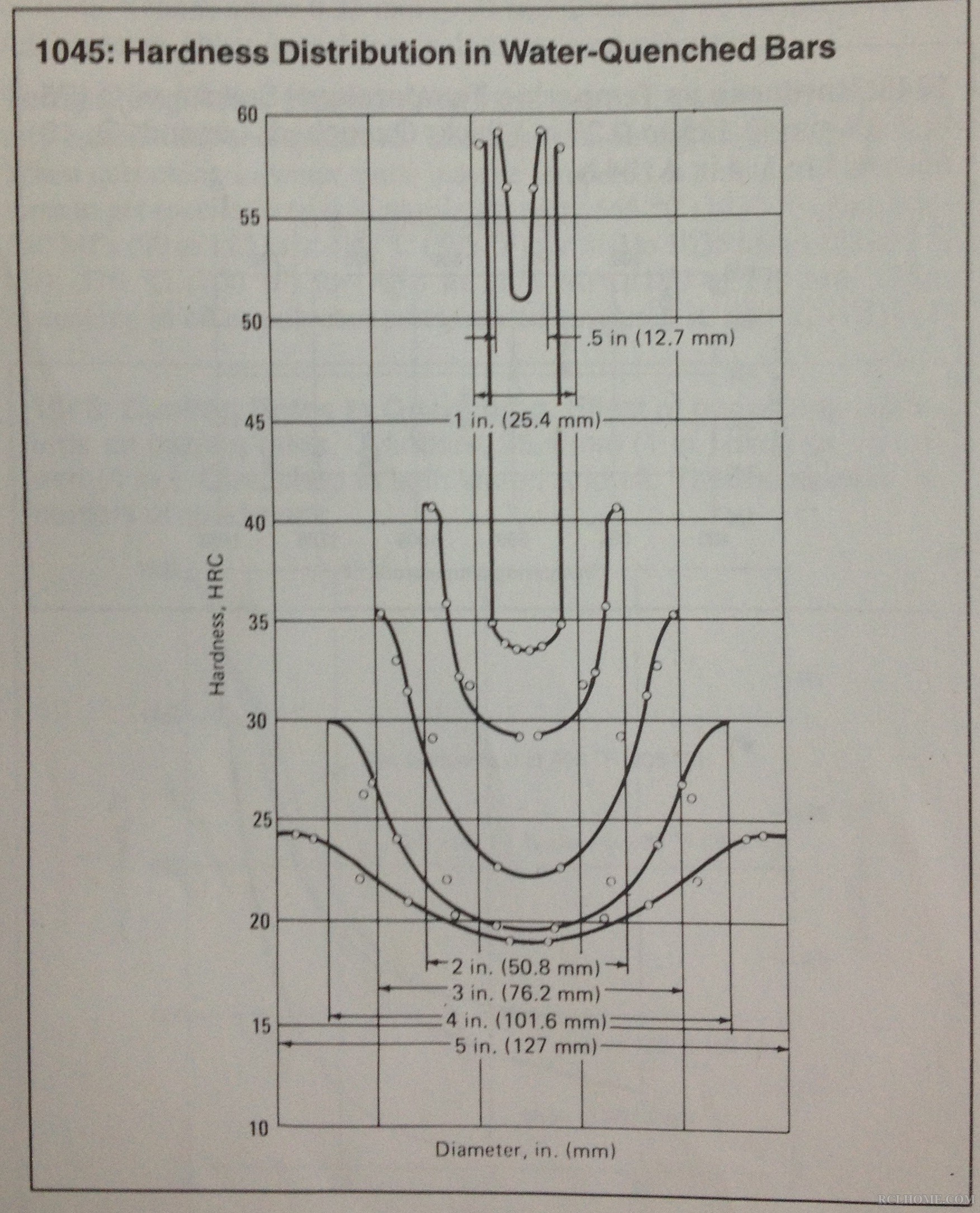

发表于 2014-3-24 11:28:10 | 显示全部楼层
cnszgong 发表于 2014-3-24 11:01
说一下淬透性和尺寸效应(又称质量效应)
     钢的“尺寸效应”:钢的“尺寸效应”就是工件的尺寸越大、 ...
同意楼上意见,给个图说明一下:

发表于 2014-3-24 12:27:08 | 显示全部楼层
aaron01 发表于 2014-3-24 11:28
同意楼上意见,给个图说明一下:
老师这个是自己做的数据图还是哪本资料里的?求指导
发表于 2014-3-24 13:35:33 | 显示全部楼层
这个是1045(45钢)的水淬以后截面上的硬度分布。是将不同直径的圆棒水淬后,在截面上测出的硬度分布曲线。纵坐标是HRC硬度值,横坐标是截面上的距离,一格是一英寸。
看最下面的一条曲线,直径是5英寸(127毫米),最左面和最右面(代表的是最表面)硬度只有24HRC左右,中心连20HRC都不到。
看最上面一条曲线,圆棒直径是0.5英寸(12.7毫米),表面硬度可以淬到58HRC左右,中心的硬度差不多在52HRC。
这个图说的是同样条件下,圆棒的直径对淬火后的硬度的影响是非常大的,不管是表面硬度还是中心硬度,这个就是龚工说的淬火的质量效应!质量越大,零件有效尺寸越厚,零件的淬火冷速越慢。

发表于 2014-3-24 17:42:28 | 显示全部楼层
aaron01 发表于 2014-3-24 13:35
这个是1045(45钢)的水淬以后截面上的硬度分布。是将不同直径的圆棒水淬后,在截面上测出的硬度分布曲线 ...
这个我能看明白,我就想得到其他材料的这类图表,比如40Cr,27SiMn
