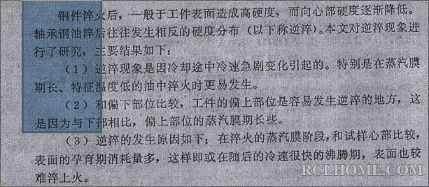

通过电话了不知道是不是逆淬火工艺,王工正在做实验。这个是不是逆淬火(383.18K)
发表于 2014-3-21 16:34:38 | 显示全部楼层
zhangshuai 发表于 2014-3-21 09:01
通过电话了不知道是不是逆淬火工艺,王工正在做实验。这个是不是逆淬火(383.18K) ...
看看这个附件
