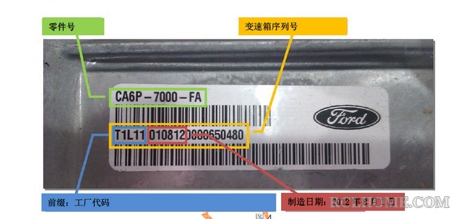

一 一一 一. .. .      问题说明 问题说明 问题说明 问题说明
配有DPS6变速箱的 2013-2014 新嘉年华,2012-2014 福克斯和2013-2014翼搏车
型可能会存在起步轻油门离合器抖动,一些车可能存在从离合器壳体内漏油的问题。当客户抱
怨这种情况时,请按如下的返修流程操作。注意:经销商在确认DPS6变速器漏油而需要更换
油封时,为了防止再次发生漏油的风险,请同时更换外输入轴油封 AE8P7048AB和内输入轴
油封AE8P7052AC
