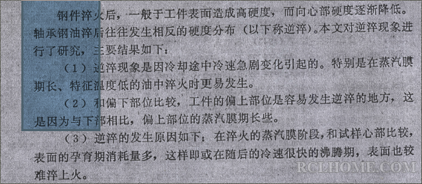

发表于 2013-1-19 20:10:04 | 显示全部楼层
关于钢淬火时的逆淬现象.pdf (2.46 MB, 下载次数: 27, 售价: 10 金钱)
