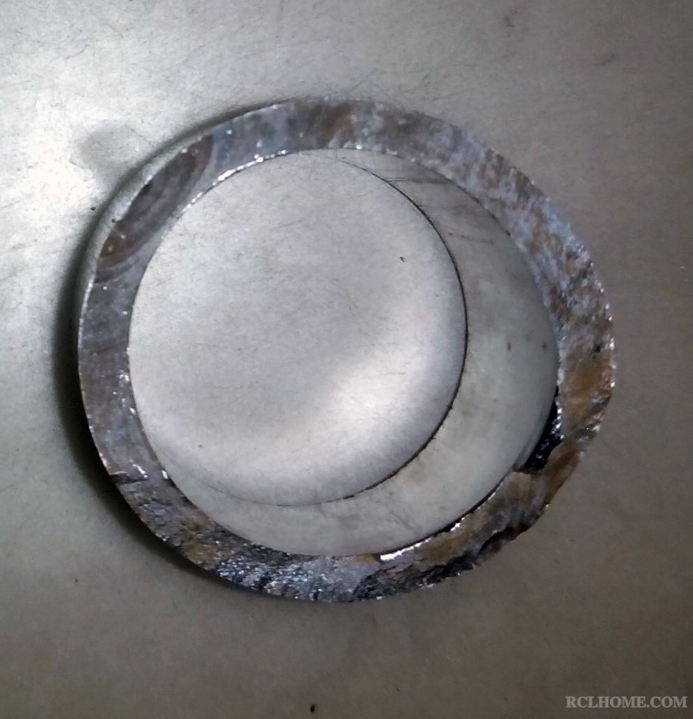

发表于 2014-3-25 10:35:23 | 显示全部楼层 |阅读模式

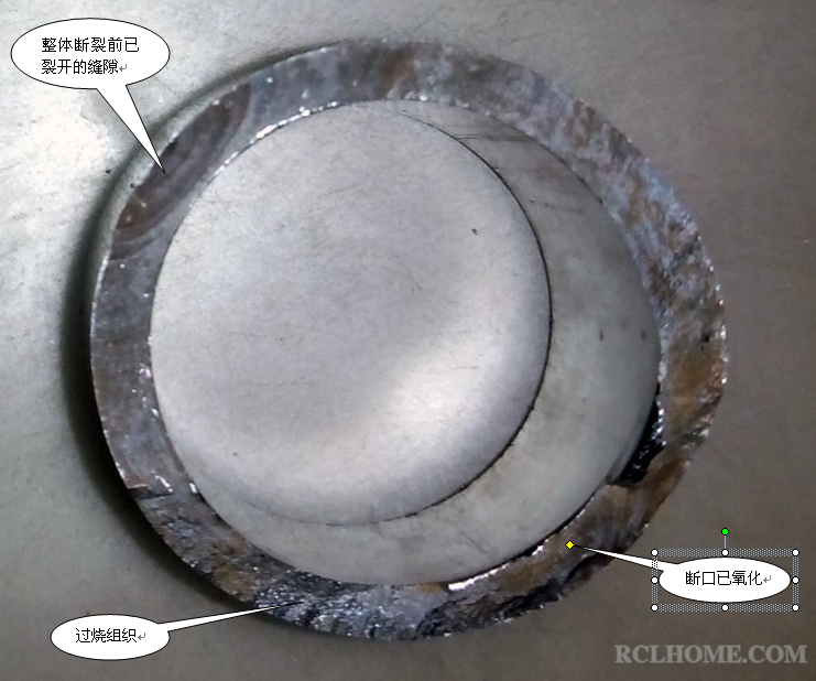

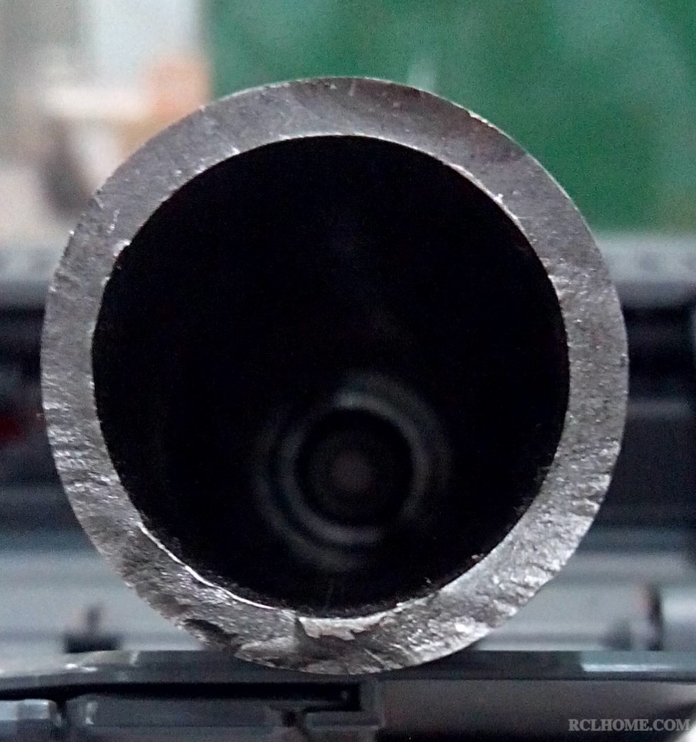

摩托车前减在使用过程中发生断裂,材料为45#,请问应该如何做失效分析?以下为宏观断口:
前减震断口1
前减震断口1
前减震器断口
前减震器断口

发表于 2014-3-25 10:41:02 | 显示全部楼层
箭头那里放大了看看嘛,整体的一圈的金相也看看嘛,你的技术要求是什么?

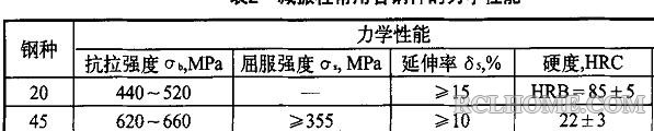

发表于 2014-3-25 10:50:43 | 显示全部楼层
化学成分上面着重检查p and s。

发表于 2014-3-25 16:04:43 | 显示全部楼层
几处大小不一黑色的部位怎么回事?
发表于 2014-3-25 16:20:53 | 显示全部楼层
        看断口,这个减震套应该是经过热处理的,而且组织过热,抑或校直时已经裂开
发表于 2014-3-25 16:33:09 | 显示全部楼层
鵬じ☆ve 发表于 2014-3-25 11:01
金相组织有什么要求?这个材料估计是热轧状态的45#。
你所提供的硬度值是什么状态下的45#?调质吗?还是正 ...
        这个减震套应该是带病工作(原来就是破断件)

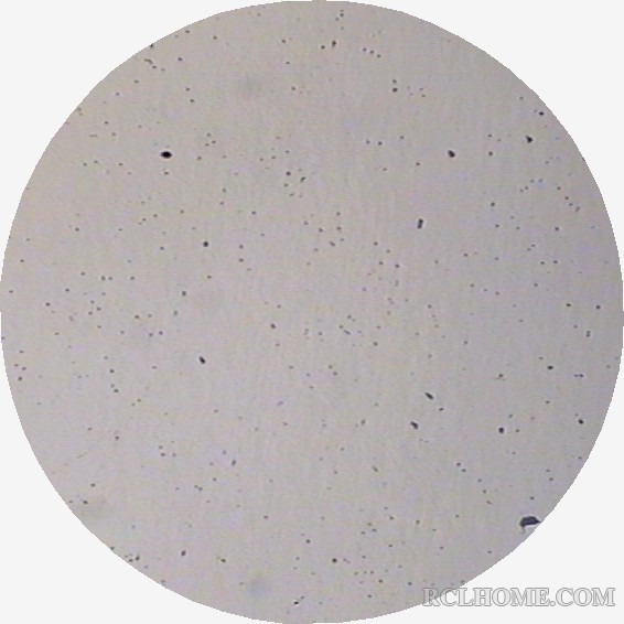

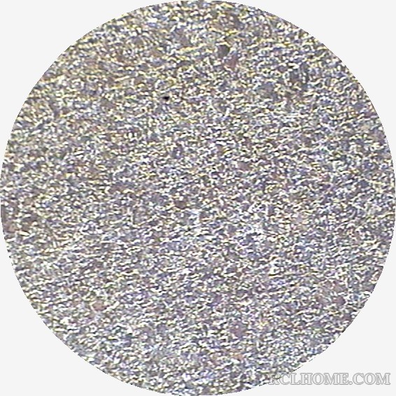

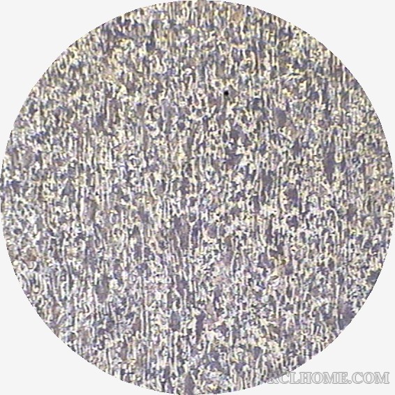

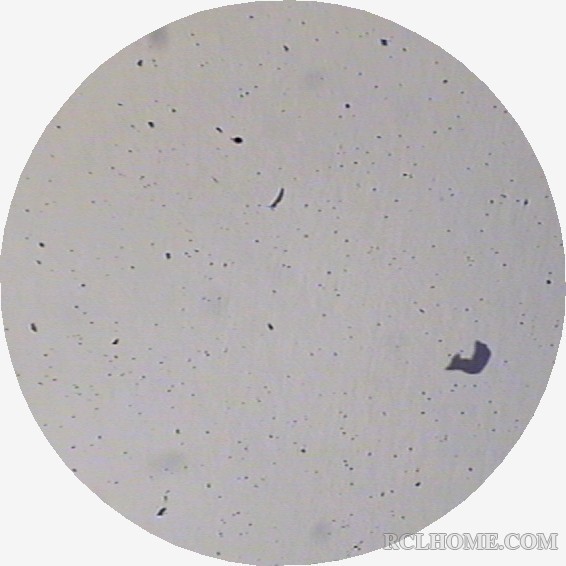

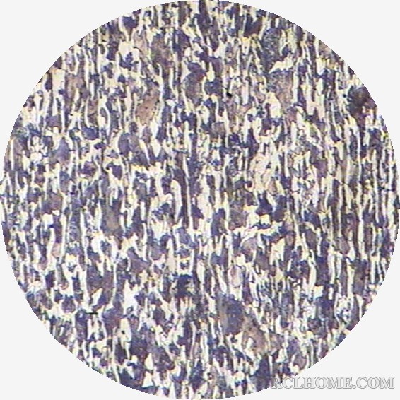

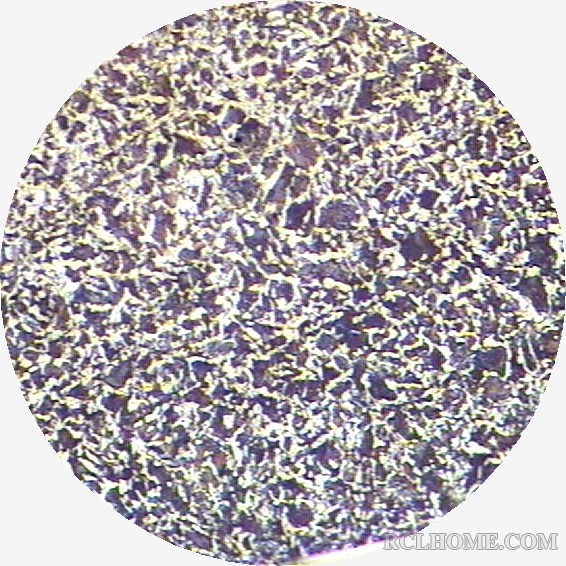

 楼主| 发表于 2014-3-26 11:21:02 | 显示全部楼层
以下为金相图,另外还想咨询以下带状组织评级在横向评级还是在纵向评级?
100X横向
100X横向
100X纵向
200X纵向
200X纵向
200X纵向
100X金属夹杂物1
100X金属夹杂物1
100X金属夹杂物
100X金属夹杂物2
100X金属夹杂物2
100X金属夹杂物
200X横向
200X横向
200X横向  200X纵向
100X纵向
100X纵向
发表于 2014-3-26 13:45:01 | 显示全部楼层
老孤你太厉害了吧,过烧组织是怎么看出来的?连试样都没做呢
上面那是疲劳断口特征,不能说是原先就有的旧伤。
发表于 2014-3-26 14:06:20 | 显示全部楼层
上面那是疲劳断口特征,不能说是原先就有的 ...
          右下角那一段应该是原来已经裂开的吧

         我是看着有点像,胡诌一下,没想到露馅了{:soso_e144:}

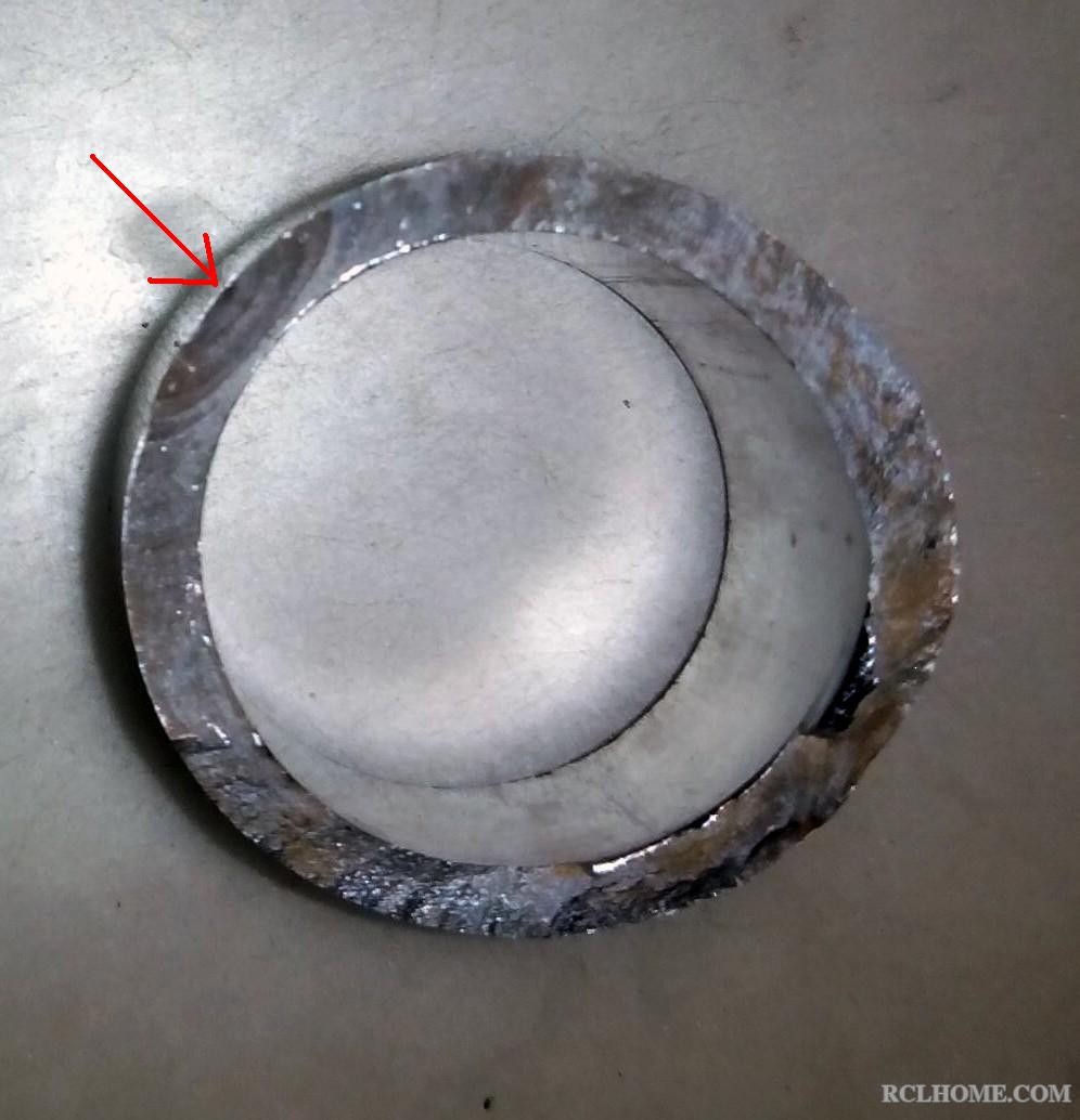

发表于 2014-3-26 14:24:53 | 显示全部楼层
孤鸿踏雪 发表于 2014-3-26 14:06
右下角那一段应该是原来已经裂开的吧
没。村长箭头所指是裂纹源。
看第一张图断口很干净,第二张不干净,说明第一张是清洗之后的。能清洗掉,就不是氧化色,而是油污。
发表于 2014-3-26 14:30:15 | 显示全部楼层
落水残阳 发表于 2014-3-26 14:24
没。村长箭头所指是裂纹源。
看第一张图断口很干净,第二张不干净,说明第一张是清洗之后的。能清洗掉, ...

发表于 2014-3-26 19:50:09 | 显示全部楼层
100X纵向
  200X纵向
带状应该在纵向截面上评级,而且是100X

发表于 2014-3-29 16:19:52 | 显示全部楼层
老孤说的过烧区应该是瞬断区,表现为表面粗糙,因为拍照光线问题,此处,闪闪放光。疲劳断口中很少会出现过烧是因为一旦过烧,就直接早期断裂了,看不到疲劳特征。

 楼主| 发表于 2014-3-31 15:45:13 | 显示全部楼层
如果是纵向截面评级,那我这个带状组织应该凭多少级?

 楼主| 发表于 2014-3-31 15:51:59 | 显示全部楼层
我用软件测,评级为5级。是否可信。
发表于 2014-4-2 19:20:52 | 显示全部楼层
鵬じ☆ve 发表于 2014-3-31 15:51
我用软件测,评级为5级。是否可信。
5级的带状,不是材料本身就是废件了?

 楼主| 发表于 2014-4-3 09:55:58 | 显示全部楼层
沧海一声笑 发表于 2014-4-2 19:20
5级的带状,不是材料本身就是废件了?
那你觉得这个带状应该是多少级?这个件应该是经过多次轧制,在纵向呈变形晶粒,应该是有冷作硬化现象。如果是这样的话,这个件的带状组织可否在纵向评级?
