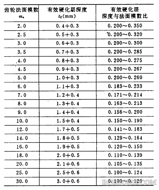

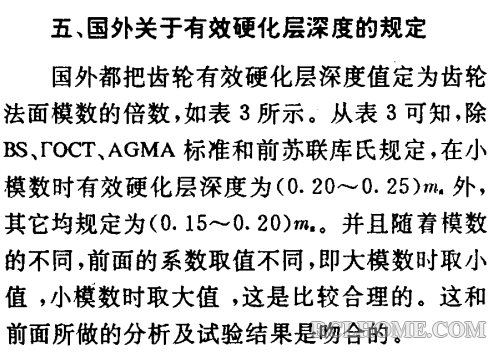

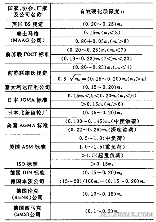

以前做齿轮,看图纸上要求渗碳层有效硬化深度,一直没思考过为什么要求那么深。这个有效硬化深度制定依据是什么?还有,硬化层是不是应该有梯度要求?会不会出现渗速过快,而扩散不充分,造成梯度过陡,出现早期失效。

可以参考GBT 8539

齿轮渗碳硬化层制定依据之一:齿轮模数的大小
这个依据为什么要那样定了?梯度有要求嘛?

看一下这个标准
GBT--8539-2000齿轮材料及热处理质量检验的一般规定.pdf (1.41 MB, 下载次数: 62)
