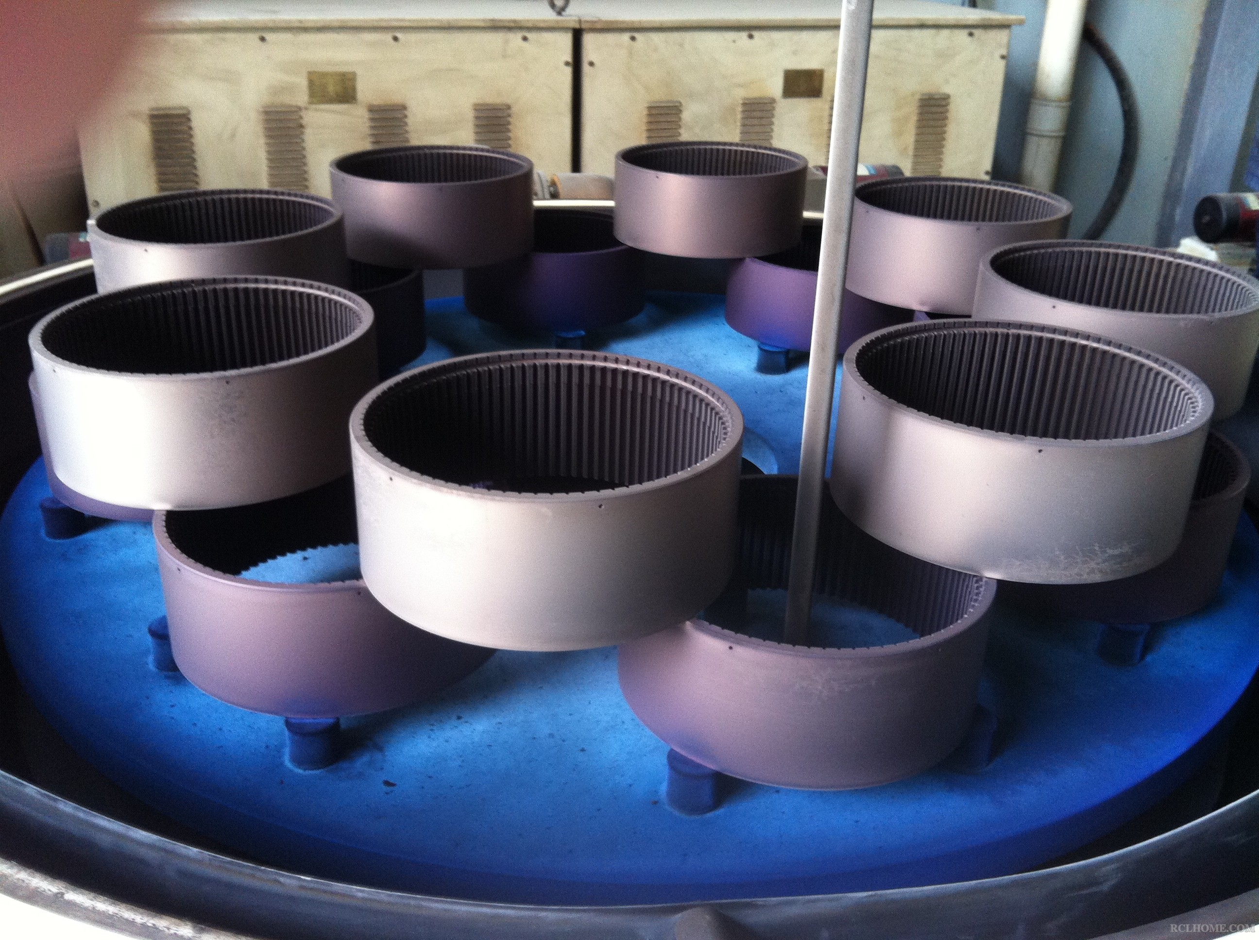

离子氮化:底盘和下层部分工件表面出现蓝紫色怎么回事?

离子氮化:说明一下,这是漏气工件出现颜色蓝紫色后,进行返工仍然出现这三种颜色(上层银灰色、下层银灰蓝紫色、底盘深蓝紫色)。
底盘和下层部分工件表面出现蓝紫色,怎么回事?

发表于 2014-3-31 20:34:17 | 显示全部楼层
是不是炉子漏气

发表于 2014-4-1 08:16:50 | 显示全部楼层
那蓝色的垫子有嫌疑

 楼主| 发表于 2014-4-1 09:45:17 | 显示全部楼层
说明一下:这是漏气工件出现颜色蓝紫色后,进行返工仍然出现这三种颜色(上层银灰色、下层银灰蓝紫色、底盘深蓝紫色)。
可以肯定是某部分漏气等原因造成的。
据当事人反映,昨天晚上返工后正常了。

发表于 2014-4-1 11:34:07 | 显示全部楼层
漏气的    要把氮化层打磨掉才好返工的

 楼主| 发表于 2014-4-1 11:40:41 | 显示全部楼层
东方 发表于 2014-4-1 11:34
漏气的    要把氮化层打磨掉才好返工的
成品尺寸了,怎么打磨呢?

发表于 2014-4-1 11:45:44 | 显示全部楼层
抛光带打磨,尺寸不会有太大影响。不打磨氮化层返工有分层剥落的危险。

发表于 2014-4-1 11:48:26 | 显示全部楼层
shlcy 发表于 2014-4-1 11:40
成品尺寸了,怎么打磨呢?
查查炉底密封圈是不是坏了,在上钟罩前用酒精查查密封部位
发表于 2014-4-1 17:26:50 | 显示全部楼层
       没玩过离子氮化,但看得出来这是因为温差所形成的不同氧化色
发表于 2014-4-1 17:27:49 | 显示全部楼层
shlcy 发表于 2014-4-1 09:45
说明一下:这是漏气工件出现颜色蓝紫色后,进行返工仍然出现这三种颜色(上层银灰色、下层银灰蓝紫色、底盘 ...
        气体氮化,如果外观颜色不合格,可以进行返颜色,离子氮化就不晓得了

 楼主| 发表于 2014-4-1 20:38:46 | 显示全部楼层
孤鸿踏雪 发表于 2014-4-1 17:27
气体氮化,如果外观颜色不合格,可以进行返颜色,离子氮化就不晓得了 ...
“因为温差所形成的不同氧化色”非常赞同!
个人觉得难度在于主要是注意区分氧化色是升温过程、氮化过程、冷却过程有难度!

发表于 2014-4-2 09:14:48 | 显示全部楼层
个人觉得难度在于主要是注意区分氧化色是升温过程、氮化过程 ...
打弧阶段会有氧化色,但是到保温阶段会消失,要是不消失就会出现氮化不上,严重就是氧化了。

发表于 2014-4-2 09:19:42 | 显示全部楼层
你家的炉子是哪里生产的~~感觉造型不太一样~~
发表于 2014-4-2 09:22:57 | 显示全部楼层
依我看问题是在冷却过程里,如果升温过程出问题,后面的氮化是能起到还原作用的。
我怀疑出炉太早了!
发表于 2014-4-2 10:00:12 | 显示全部楼层
        老孤没玩过离子氮化,只是凭想当然臆猜:如果是在升温过程短时漏气,那么出炉后就不应该是这样的颜色;所以,老孤猜想,应该是氮化后期或降温冷却阶段发生的。
        纯属瞎蒙,不足为凭

发表于 2014-4-2 12:29:31 | 显示全部楼层
我看到的是炉子低是蓝色的

 楼主| 发表于 2014-4-8 19:33:09 | 显示全部楼层
经过多次排查试验,上述现象原因有两个:
1.热电偶座密封圈部位漏气
2.返工时间偏短

发表于 2014-4-8 21:53:41 | 显示全部楼层
我怀疑出炉太早了! ...
出炉太早的情况遇上过,模板反面有时是有这种蓝色(为预防出现这情况,模板正面朝里放),只是没遇上过楼主氮化炉的底盘还这么一片的。可能产品壁薄,相对比底盘冷却快。

发表于 2015-9-1 17:40:15 | 显示全部楼层
用酒精怎样检查?能否具体描述讲解一下,谢谢!

发表于 2015-9-1 17:42:31 | 显示全部楼层
shlcy 发表于 2014-4-8 19:33
经过多次排查试验,上述现象原因有两个:
1.热电偶座密封圈部位漏气
2.返工时间偏短 ...
嗯嗯!我觉得刘工说得很对!赞同!
