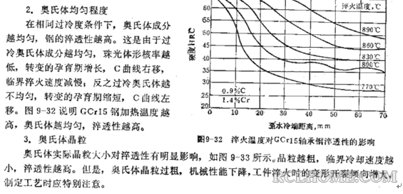

发表于 2014-4-2 16:14:24 | 显示全部楼层
搬运工 发表于 2014-4-2 16:03
“同一种材料,粗晶组织比细晶组织的淬透性高”这句话我同样认为有问题。 ...
          还是看看教科书上是怎么讲的吧(这可是1985年的教科书,那时候的学术是相当严谨的)
发表于 2014-4-2 16:22:46 | 显示全部楼层
搬运工 发表于 2014-4-2 16:10
外部条件影响的是淬透层深度,改变不了“淬透性”这样一个材料的固有属性。 ...

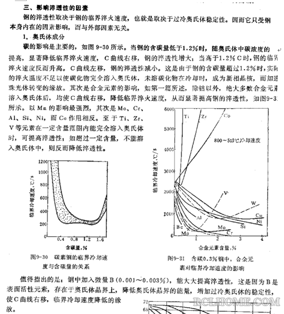

          建议高兄有时间看看这本书
钢的淬透性应用技术.pdf
6.04 MB, 下载次数: 56
 楼主| 发表于 2014-4-2 16:23:53 | 显示全部楼层
孤鸿踏雪 发表于 2014-4-2 16:14
还是看看教科书上是怎么讲的吧(这可是1985年的教科书,那时候的学术是相当严谨的) ...
不同意某些书籍包括某些教科书中的说法。
发表于 2014-4-2 16:26:14 | 显示全部楼层
搬运工 发表于 2014-4-2 16:23
不同意某些书籍包括某些教科书中的说法。
         那我就没招了

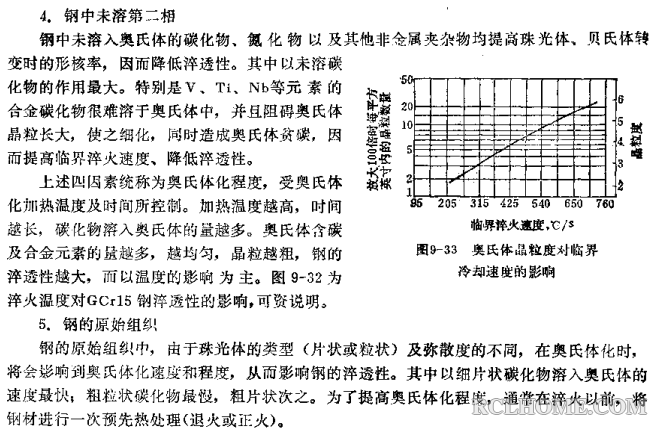

发表于 2014-4-3 09:38:03 | 显示全部楼层
这个问题越讨论深入下去越有内涵,刚才复习了一下临界直径的概念,计算方法是DI=25.4*ƒGZ*ƒC*ƒSi*ƒMn*ƒCr*ƒMo...
式中,ƒGZ是晶粒度系数,ƒC是碳含量系数,ƒSi, ƒMn,ƒCr,...是各种合金元素的含量系数。四级晶粒,ƒGZ=1.270
五级晶粒, ƒGZ=1.172
六级晶粒,ƒGZ=1.083
七级晶粒,ƒGZ=1.0
n级晶粒(n>7), ƒGZ=1-0.08(n-7)
在DI计算里,已经考虑到晶粒度这个因素了。而端淬试验测的淬透性,并未考虑这个晶粒度因素,这里面本身有矛盾。

发表于 2014-4-3 10:57:37 | 显示全部楼层
孤鸿踏雪 发表于 2014-4-3 10:45
我没有混淆,我在13#楼提供的资料来自于我们的教科书钢铁热处理(1985年).pdf(38.61M) ...
老孤,你的那本书上,第149页上说,
钢的淬透性乃是钢材本身所固有的属性,它只取决于其本身的内部因素,而与外部因素无关。

发表于 2014-4-3 11:16:41 | 显示全部楼层
什么是内在因素呢?
化学成分肯定是,
晶粒度算不算?这个我真不知道,DI算法里算的,端淬曲线里不考虑,我糊涂中。
还有其他东西吗?

 楼主| 发表于 2014-4-3 12:20:54 | 显示全部楼层
加热温度、保温时间等外部条件能够显著影响到晶粒大小, 晶粒大小从根本上讲不能算作为是材料的内在因素。
tianmu + 5
发表于 2014-4-3 12:28:33 | 显示全部楼层
搬运工 发表于 2014-4-3 12:20
加热温度、保温时间等外部条件能够显著影响到晶粒大小, 晶粒大小从根本上讲不能算作为是材料的内在因素。 ...
DI是说的淬透性?还是淬硬层深度?
DI的计算公式里是有晶粒度这个系数的。
 楼主| 发表于 2014-4-3 12:37:23 | 显示全部楼层
aaron01 发表于 2014-4-3 12:28
DI是说的淬透性?还是淬硬层深度?
DI的计算公式里是有晶粒度这个系数的。 ...
有晶粒度这个系数仅只说明计算得出的DI值与晶粒度大小有关。
好比某个材料的临界淬透直径,那是必须有冷却条件的,而冷却条件却并不能改变材料的淬透性。
