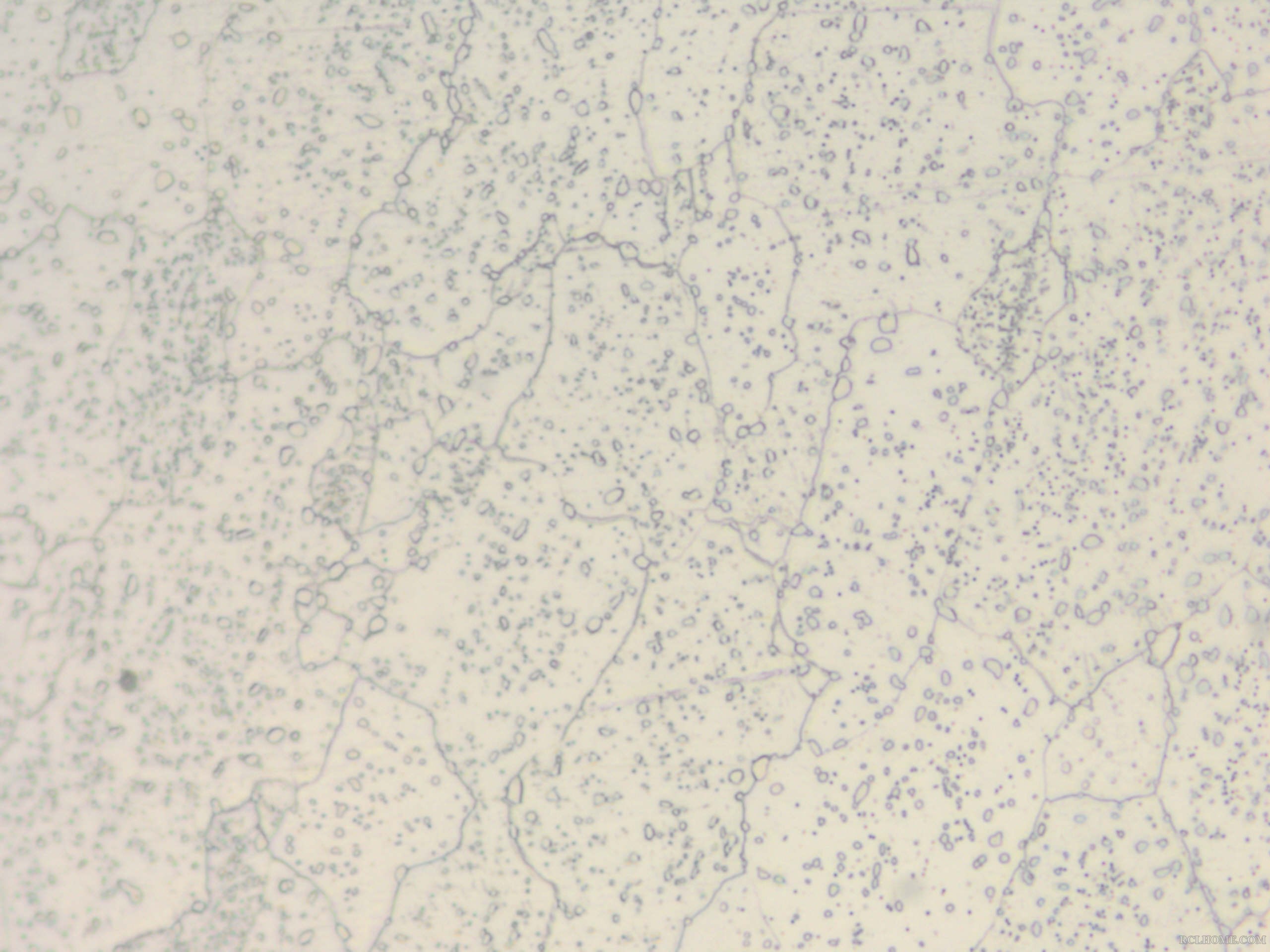

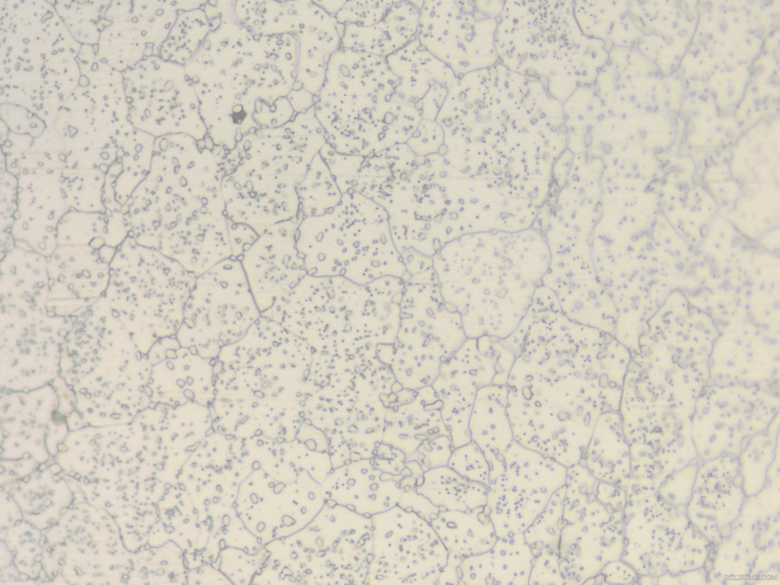

200x.jpg 500x.jpg 1000x.jpg 我们见得多的是过共析钢球化,以前听说亚共析钢球化不好控制,为什么了?

图片很清晰,碳化物有的在晶界,有的在晶内弥散分布啊

低碳钢的球化是将原来的渗碳体溶解掉一部分后,在以未溶解的为核心聚集长大而成,所以比较难控制

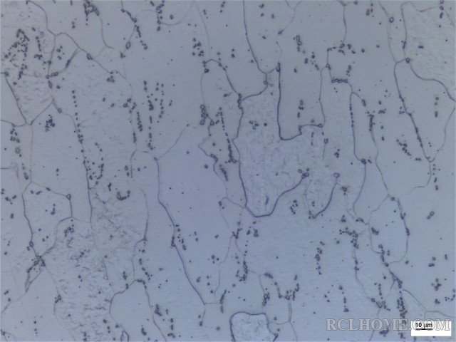

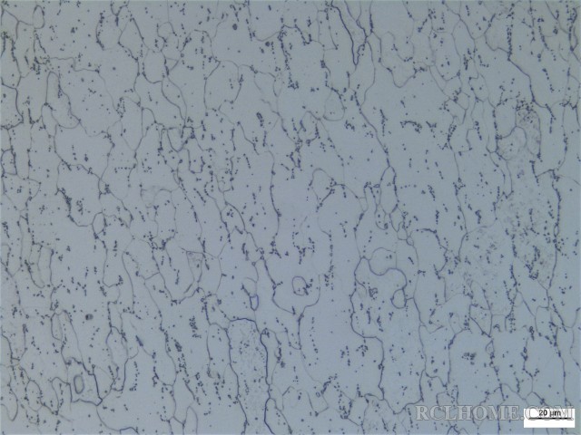

也上几张照片吧,材料是C35做的球化:
这个碳化物均匀多了,但是严工这个含碳量在0.32——0.4之间,应该比我这个高很多。  发表于 2014-4-4 18:11

发表于 2014-4-4 20:17:22 | 显示全部楼层
aaron01 发表于 2014-4-4 17:30
也上几张照片吧,材料是C35做的球化:
这个球化很漂亮,我做过少量的等温球化退火,做不好,能做到这么好就心满意足了。

我猜这是08钢,不知道对不
我也不知道,呵呵!我是检测一个焊接在该件上的螺母时顺便检测的该工件。  发表于 2014-4-4 20:23

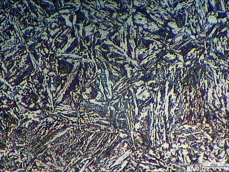

热轧空冷后毛管组织,400X
毛管720退火后组织,400X   材质都一样是30CrMo
三张图连起来分析分析呢

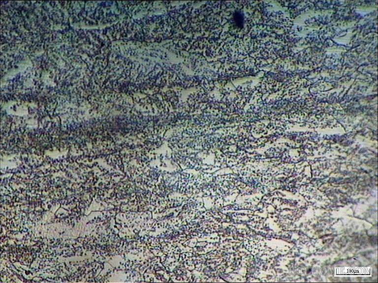

还有,杨工给看看那张热轧后空冷状态的组织分析分析呢,板条状铁素体中间断续分布的黑色物质,是碳化物呢,还是有屈氏体或是索氏体,有没有可能存在粒贝中那个M-A岛什么的?

     第一幅照片黑色物质很多,应该不是碳化物,而疑似试样制作时抛光磨料嵌入基体中造成的假象,看不出来有粒贝
