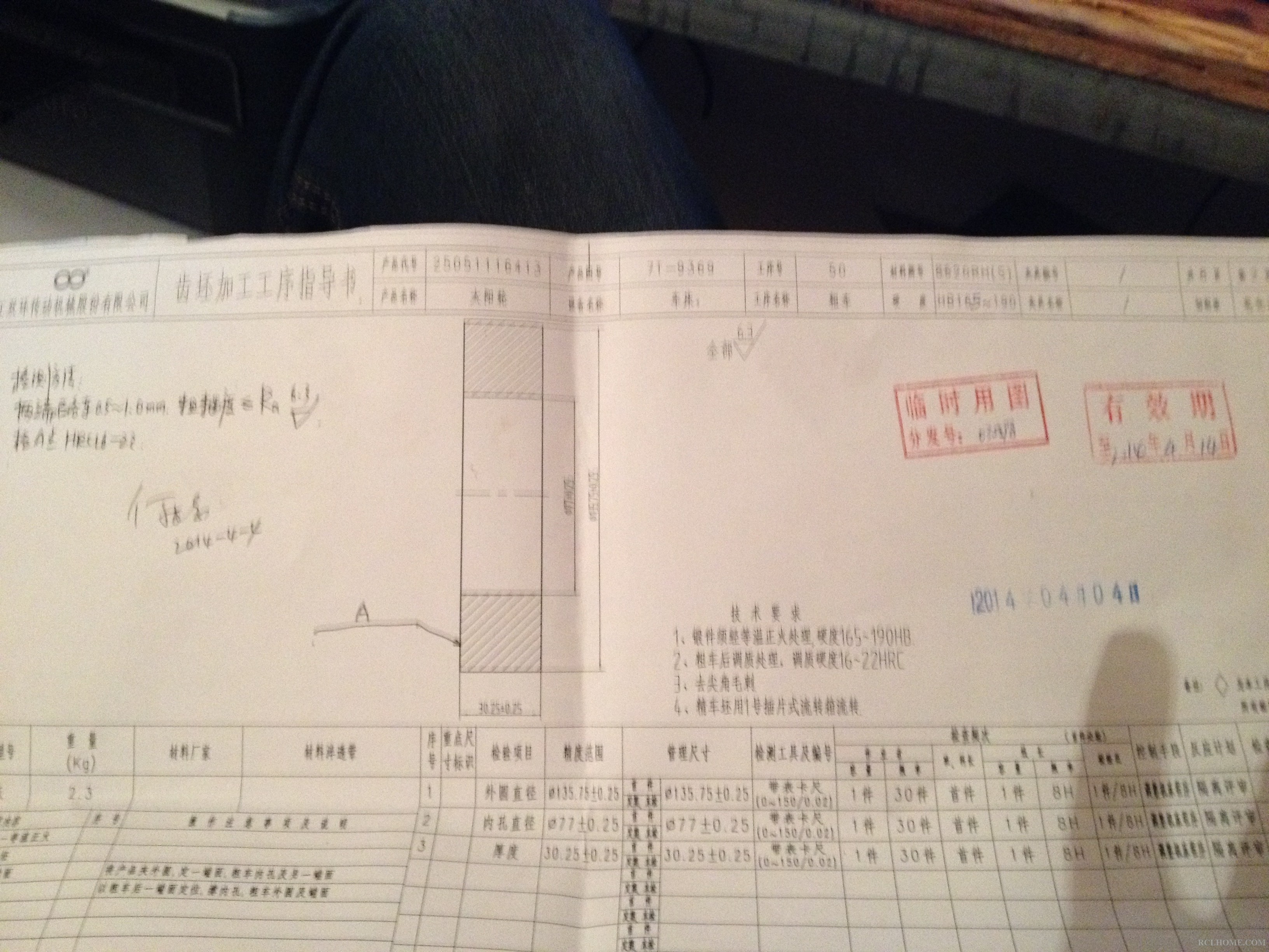

本公司新进一批材料为8620调质,5号网带炉调质工艺为840预热    3段860保温    最后一段 为850淬火   保温时间为130分钟。
   本产品技术要求为HRC16--22    回火温度暂定为580到610  保温时间为140分钟  。
     本产品图纸如下:
    请各位专家给予详解
