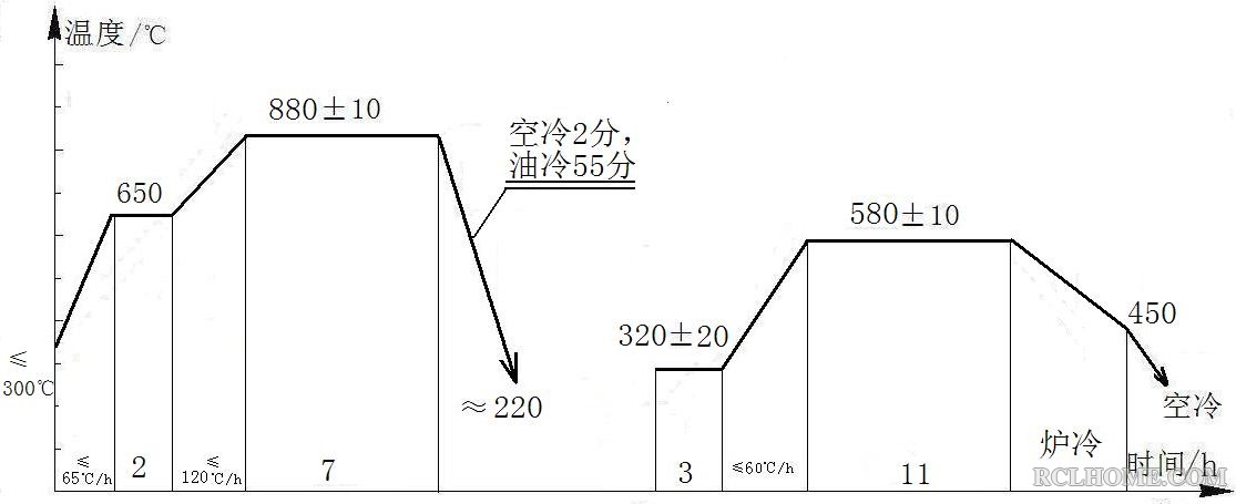

直径350mm左右,长度2000mm左右,有人做过类似大工件的调质工艺吗,来此传授一下经验和注意事项吧!

松涛阵阵根据小子不赖的信息,提出以下回复(供参考):
        按照GB/T 17107《锻件用结构钢牌号和力学性能》标准中,37SiMn2MoV钢截面200-400mm在调质状态纵向力学性能为:Rm≥815MPa,Re≥635MPa,A≥14%,Z≥40&,Aku≥31J,241-286HB。
热处理工艺如图:
操作要点:
    1)调质前经过退火或正火+高温回火处理,表面进行粗加工,端面倒角,并清除表面缺陷;
    2)进行超声波探伤检查,确保工件内部没有超标缺陷;
    3)淬火在油中冷却时间仅供参考,应以表面终冷温度为准,并注意防火;
    4)淬火后及时装炉回火,消除淬火应力;
    5)调质处理后 检查工件表面硬度,取样做力学性能试验。
说明:大型工件调质为使工件整个截面获得要求的组织和性能,工件的终冷温度应指锻件中心部的终冷温度,但必须是回火升温以前的心部冷却到此温。大截面工件淬火冷却终止时,为防止应力过大,而在回火温度一般低于心部温度下继续冷至心部温度,在制定大工件热处理工艺时必须考虑。“淬火心部”终冷温度,碳素钢为550-650℃,低合金钢为450-550℃,以抑制粗大珠光体或珠光体+铁素体析出;中合金钢为350-450℃,以不致使珠光体或珠光体与铁素体析出;高合金钢为250-350℃,以不致使析出大量的上部屈氏体组织。无论何种情况下,大型工件淬火时,心部终冷温度都不允许小于150℃。在实际生产条件下,工件心部的温度是不可测量的,只有通过工件的表面终冷温度来控制心部的终冷温度。根据各厂钢的冶金质量水平。都制定有具体的规范规定。对夹杂物和气体含量少、成分均匀的优质锻件,终冷温度可以低些。但对冶金质量较差的锻件,终冷温度应高些,否则淬火易裂。

谢谢前辈指点!
