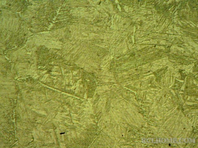

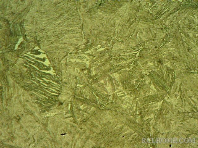

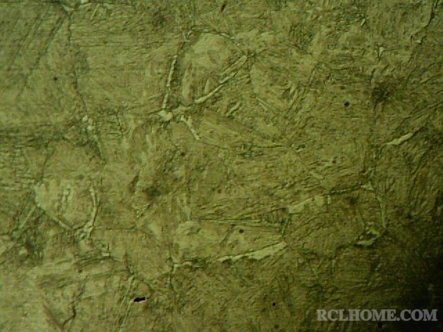

20Cr渗碳淬火后,表面组织

什么材料?什么状态?从图片上看是板条马氏体,白色的是沿晶析出的铁素体。

发表于 2014-4-13 19:57:07 | 显示全部楼层
上贝、下贝、板马,还有沿晶铁素体

 楼主| 发表于 2014-4-13 20:08:56 来自手机 | 显示全部楼层
无缝钢管 发表于 2014-4-13 19:57
上贝、下贝、板马,还有沿晶铁素体
这些都是渗碳心部的组织0.
发表于 2014-4-13 20:11:37 | 显示全部楼层
miaozhengxiong 发表于 2014-4-13 20:08
这些都是渗碳表面的组织,怎么会有板马呢,表面硬度60hrc
这个组织硬度60HRC?你再打打HV看看。

 楼主| 发表于 2014-4-13 20:20:13 来自手机 | 显示全部楼层
我明天仔细看看,检验打的硬度,是我腐蚀的。
发表于 2014-4-13 20:42:04 | 显示全部楼层
这样的渗碳组织,应该是粗大的组织吧,也是不合格的组织吧?

 楼主| 发表于 2014-4-14 09:08:02 | 显示全部楼层
是不合格的

发表于 2014-4-16 09:26:01 | 显示全部楼层
不知道前辈检的是哪个部位?是最表面还是次表面?这个组织不像是最表面的组织,出现了上贝,铁素体,当然还有比较粗大的马氏体
